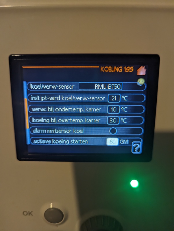

@DIY GP12 staat beide op Automatisch. Verwarmen en koelen.
Je zou GP12 een vaste instelling kunnen geven voor koelen. Heb je je gewenste dT al zo klein mogelijk ingesteld?
De SMO wil de graadminuten wegwerken, maar als hij de dT niet kan handhaven omdat de aanvoertemperatuur onder de minimaal ingestelde waarde komt dan stopt de wp er mee. Door GP12 handmatig op een lagere waarde te zetten krijgt het koude water meer tijd om de koude af te geven aan het beton en komt dus warmer terug waardoor de wp langer blijft lopen.
Welke waarde optimaal is zul je proefondervindelijk vast moeten stellen. In mijn geval 38%.

@G-addict Weet je zo waar ik dat kan instellen van de GP12 instellingen? Of bedoel je minimale laadsnelheid van pomp?
Delta staat dacht ik op 3 graden. Lager kan niet.

@G-addict denk dat je dit bedoelt?
Afbeeldingslocatie: https://tweakers.net/i/NaKO2JGvh3oMjklx3lW7p6F8tQ8=/800x/filters:strip_icc():strip_exif()/f/image/XbsoHADmSfbXjZKb1lj0IUVm.jpg?f=fotoalbum_large

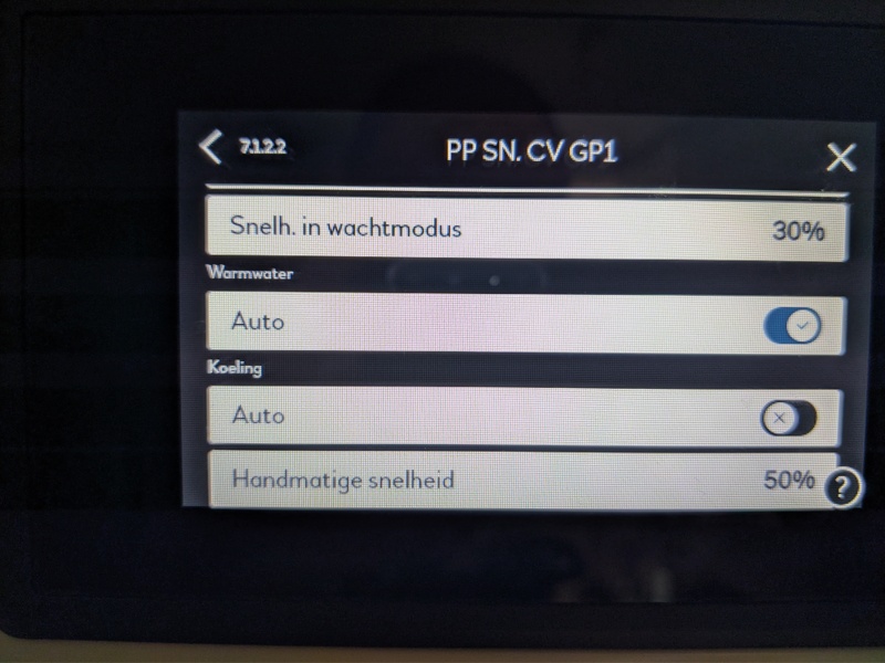

Die ja. Je kunt zelf met het max % spelen om te zien wanneer je wp het langste draait en/of de retourtemp niet te laag word.
Bij mij staat de wp (in de zomer) trouwens ook 24/7 in stille modus, daarmee voorkom je ook dat wp optoert om de GM weg te werken.

Naar 38% gebracht maar ook dan kort koelen en snel GM weer naar -1.
Afbeeldingslocatie: https://tweakers.net/i/gZnL4gSTvn0HZpBwVS1bDg_-WMA=/800x/filters:strip_icc():strip_exif()/f/image/naCZyiDIKBBzheogJUdVbglb.jpg?f=fotoalbum_large
Ik zal de stille modus nog eens proberen. Heb je dan maximaal Hz voor de stille modus ingesteld?

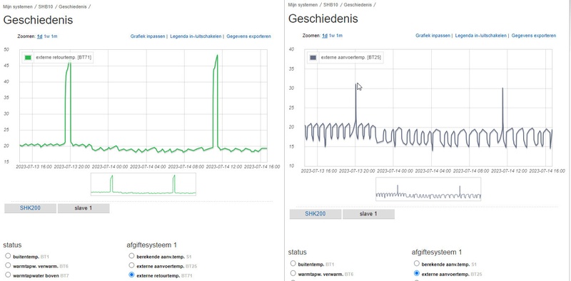

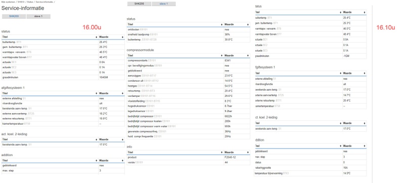

Ik zou willen weten wat de getallen zijn als de run loopt. Stroom, temperaturen. Screenshots van uplink oid.
Aanvoer en retour zijn nagenoeg gelijk, er zit vandaag echt geen warmte in de vloer de hittegolf is al een paar dagen geleden.
Zit er misschien een overdruk bypass tussen aanvoer en retour die open staat, zoiets...
Ik zie vandaag bij ons runs van 30min en dan een uur uit. Vermoedelijk is iemand vergeten de zonnewering te gebruiken |:(

@Knowbody ik zal vanochtend even alles noteren qua getallen waar je om vroeg.
Zal met een run screenshots maken van alle waardes wp en slave.
Dank voor je hulp trouwens. Wordt gewaardeerd. Ben zeker wat impulsief, net iets te weinig verstand van en al 2 zomers geen koeling. Hopelijk is er ergens een aanknopingspunt.

Heb je bij (ik vermoed) menu 1.9.5 al eens geprobeerd de waarden van dT 3 en 6 graden te verkleinen naar 2 ? Dan kan hij nooit als een jecko naar 18 gaan sprinten.

Ja dT kan niet kleiner dan 3, bij mij ook geloof ik. Zet dan die dT van 6 ook op 3 !

Die wachtstand van de pomp staat bij mij trouwens op 30%, maar dat staat onder verwarmen en niet onder koelen. Zou dat aanpassen nog effect hebben? Lijkt me eigenlijk onwaarschijnlijk.

  • busjer
  • Laatst online: 04-11 13:36
@Knowbody hier een paar afbeeldingen.
Om 16.00u ging koelen aan. Het leek wat beter, want ik had de aanvoertemp. voor verwarming ook op 17graden gezet en toen ging mijn aanvoertemp van 20 naar 17g en had idee dat nu 5 minuten langer duurde de koelmodus. Maar helaas na 16.10 sprong GM van 87GM naar -1GM. Afbeeldingslocatie: https://tweakers.net/i/NCicQ1tJMVOwOVabYNlpZz85NQ8=/800x/filters:strip_icc():strip_exif()/f/image/OFVRvVHNk6WkDGQ27P6d6oY1.jpg?f=fotoalbum_large

busjer schreef op zaterdag 15 juli 2023 @ 16:15:
Om 16.00u ging koelen aan. Het leek wat beter, want ik had de aanvoertemp. voor verwarming ook op 17graden gezet en toen ging mijn aanvoertemp van 20 naar 17g en had idee dat nu 5 minuten langer duurde de koelmodus. Maar helaas na 16.10 sprong GM van 87GM naar -1GM. [Afbeelding]
Hij springt naar -1 zodra hij onder de verboden temperatuur komt.
Hij heeft 17 berekend, en de 14.7 aangetikt. Als dat onder de waarde "minimale temperatuur koeling" is, gaat hij direct stoppen en gaan de GM naar 0.
Jouw stuurkast is dus de SHB10 als ik het goed zie op je afbeelding. Dat is een mooi ding. Heb je een metro therm die gelijk is aan de F2040 monoblock of AMS10-12 ?
Dit omdat de SHB geen logische combi is met een monoblock.

Heb je in 1.9.5 de 3 en 6 graden ook al aangepast? Ik zou die 6 zeker op 3 zetten!

@DIY Ik heb de pompsnelheid van de GP1 nu op 50% gezet. Is dat dezelfde als de GP12 die jij bedoelde?

Aziraphale schreef op zaterdag 15 juli 2023 @ 19:19:
Het nummetje maakt me niet uit, zolang het maar de waterpomp is die door je buitenunit pompt ;)
Als je een buffer hebt (in de vvm?) Moet je ook de afgiftepomp lager zetten verwacht ik.
De bedoeling is dat het water de kans krijgt om op te warmen en dat gaat alleen als het lang in je vvw is. Ik denk dat je veel lager dan 50% kan gaan. Je moet eigenlijk net genoeg flow hebben door alle groepen, zonder dat de wp uitvalt, omdat je onder het minimum vermogen zit. Dat kan 20% zijn maar ook 30 of hoger. Beetje experimenteren (als het buiten heet is).

DIY schreef op zaterdag 15 juli 2023 @ 19:43:
Ik heb het over deze, maar ik vraag me af of dat ook degene is die jij bedoelt. Ik kan ook geen andere circulatiepomp vinden... Een buffer heb ik niet in het systeem zitten, dat hebben we ondervangen door een iets groter expansievat.
Afbeeldingslocatie: https://tweakers.net/i/91v57l3H5mXeIkfu3cV_ZYzcvDI=/800x/filters:strip_icc():strip_exif()/f/image/r8wI4WkzqOl6f2o1spu6HQvy.jpg?f=fotoalbum_large

@Aziraphale GP1 inderdaad. De waarde met het vraagteken die je nu op 50% hebt.
De wachtstand staat bij mij overigens op 20%, dan heb ik door alle groepen een beetje flow, maar is het energieverbruik van de pomp zo laag mogelijk. In koelmodus draait de pomp bij mij nl een groot gedeelte van de dag als het warm is.

DIY schreef op zaterdag 15 juli 2023 @ 19:57:
Ok, dan zet ik GP1 omlaag naar 25% en de wachtstand naar 20%. Eens kijken wat dat doet.
Overigens staat de wachtstand standaard (met een * erbij) op 30 en de stand voor koeling is standaard op handmatig 70. Dat lijkt me dan toch best hoog.
Edit: Nu knalt hij naar een Ta van 14.... Ik geloof dat ik hem maar weer naar 100% zet...

Aziraphale schreef op zaterdag 15 juli 2023 @ 20:21:
De Ta gaat lager, de Tr gaat iets omhoog.
De dT is dus toegenomen, maar omdat de flow ook drastisch is gedaald neemt het koelvermogen niet toe.
(Flow / 2 bij een dT x 2 is dezelfde Q in Watt)
Je kunt het best even aanzien.
Langere groepen worden mogelijk minder goed gekoeld bij een lagere flow.
[ Voor 11% gewijzigd door Knowbody op 16-07-2023 00:50 ]
Wat @Knowbody zegt, even aanzien of hij langer blijft lopen. Je kunt daarna ook iets omhoog gaan naar 30% of 35% en de delta T verlagen naar 3 (ook bij 40). Het is niet dat er gelijk druppels aan hangen als je wat onder de 18 gaat. Het is wel even vogelen hoe hij het langste blijft lopen.
[ Voor 10% gewijzigd door DIY op 16-07-2023 13:57 ]
Waarom laten doen als je het zelf kan leren
  • Aziraphale
  • Laatst online: 23:02
DIY schreef op zondag 16 juli 2023 @ 13:55:
Nou, als hij naar 14 gaat vliegt hij ook direct uit en nog sneller danmet de pomp op 100%. Het gaat me ook niet om druppels, maar dat ik boven de 18 Ta blijf om die beveiliging te omzeilen en geen alarm over korte compressortijd te krijgen. Dat laatste is vooral wat ik wil voorkomen, want dan blokkeert de hele boel tot ik het alarm reset en daar wordt mijn vrouw heel nerveus van...
Delta T staat sowieso al op 3. Ik zou nog de stille stand aan kunnen zetten?

Aziraphale schreef op zondag 16 juli 2023 @ 14:04:

DIY schreef op zondag 16 juli 2023 @ 14:58:
Haha :F
Ja stille stand is te proberen. Hopelijk werkt dat en anders zijn mijn ideeën ook even op afgezien van Nibe bellen.
Stille stand zal geen drol verschil maken. Hij heeft met 25 Hz al teveel power ten opzichte van de waterinhoud vh systeem. Dat lijkt mij het hele euvel.
Dat komt omdat die radiatoren dicht staan. @Aziraphale Je moet de vloer verder openen of een seriebuffer in de retour plaatsen.

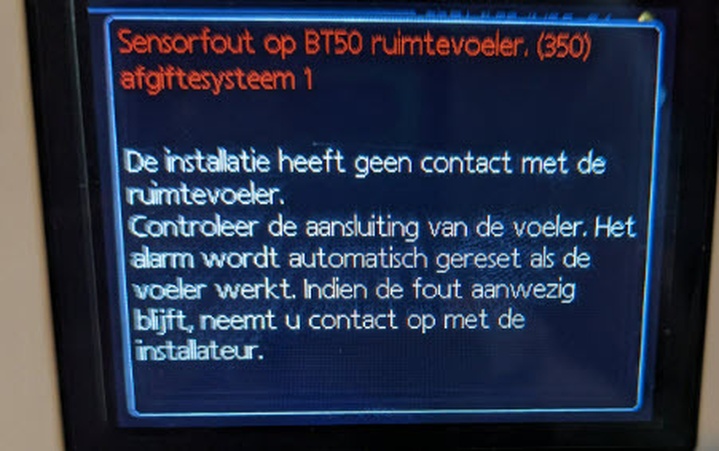

Ik heb op Marktplaats een nieuwe RMU40 op de kop kunnen tikken en aangesloten op klemstrook X4, klemmetjes 9 t/m 12. In de WP ergens in Menu aangegeven dat RMU op 4 is aangesloten. Toen had ik communicatie. Ik ga dit de komende tijd eens in de gaten houden met de hoop dat het mooi en warm gaat worden.
Wel een vraagje. krijg deze melding;
Afbeeldingslocatie: https://tweakers.net/i/dtf-6CXTADhx9bgvaGZnqY3zcvg=/full-fit-in/4920x3264/filters:max_bytes(3145728):no_upscale():strip_icc():fill(white):strip_exif()/f/image/isARyBpPkMPKYStBB5Oku74C.jpg?f=user_large
RMU display geeft wel kamertemperatuur aan, maar de WP niet. Bij waarde BT50 staat niks. Dat kan dan kloppen omdat BT50 niet is aangesloten? Ziet de WP dan op dit moment geen kamertemp.?
Afbeeldingslocatie: https://tweakers.net/i/SQQK8wzdGtU5DD1geeuqTxpXlJc=/full-fit-in/4920x3264/filters:max_bytes(3145728):no_upscale():strip_icc():fill(white):strip_exif()/f/image/UL02vCXff6dqKgWscYj8Rn0O.jpg?f=user_large

Lijkt me dat als ie klaagt dat er geen contact is, dat hij hem verwacht te hebben nav een config??
Wat heb je voor wp?
Meestal kan je de aansluiting instructie in omgekeerde volgorde volgen...

Ja zo lijkt wel ja dat op afgiftesysteem 1 aangesloten is. Maar daar zit niks.
Ik heb een Metro Therm SHB10-12kw. Zusje of broertje van Nibe.
Volgens handleiding op X4 aansluiten klemmetjes 9 tm 12.

busjer schreef op maandag 24 juli 2023 @ 18:40:
Staat er wellicht een BT50 aangevinkt in menu 5.2.4 ?

@Knowbody nee alleen afgiftesysteem 4. Waar RMU40 op zit aangesloten.
Afbeeldingslocatie: https://tweakers.net/i/0vSU3LRo5uixG2oJUYH0HNbU0-U=/x800/filters:strip_icc():strip_exif()/f/image/GxDtM3og4ngMKEhpwxOEoVdS.jpg?f=fotoalbum_large
  • busjer
Probleem opgelost. Foutmelding weg en temperatuur wordt nu ook door WP uitgelezen.
Omdat WP op afgiftesysteem 1 blijkbaar was geconfigureerd heb ik op RMU40 ook afgiftesysteem 1 geselecteerd en bij menu 5.2.4 ook. Probleem opgelost.
Weer een stapje verder. Nu hopelijk een keer zomers weer om koeling te testen.

Wel een vraag over koeling. Nu de RMU40 werkt heb ik nu ook de opties bij koeling 1.9.5 om koel/verw-sensor te selecteren.
Hebben jullie dit ook zo geconfigureerd?

busjer schreef op woensdag 26 juli 2023 @ 19:47:
Ik wel.
Koeling kijkt ook naar de RMU temperatuur (haalt het in een hitte golf toch niet) maar gaat dan eventueel toch uit als het zover is
Voor verwarming heb ik de RMU niet in gebruik (ja, om + of - een punt op de lijn te gaan doen)
Komend stookseizoen ga ik het echter anders doen, dan ga ik proberen het met een vast setpoint op de aanvoertemperatuur te doen. (Ta=25).
Daarbij ga ik de RMU begrenzer ook inzetten.
In de nacht de SWW run, in plaats van ergens overdag. En waarom? Hierom: ik vond het namelijk het eerste seizoen tegenvallen wat het effect is van een SWW tussendoortje op de graadminuten en hoe de WP dat dan uiteindelijk weer gaat rechttrekken. Dat moet beter kunnen.
Dus overdag een vlak profiel, dan nachtverlaging van 0,5 graad en dan in de nacht, dus op "ongunstige momenten" de SWW.
Ik stop ermee.

Voor mijn vakantie wou ik de warmtepomp uitzetten, door de SMO S40 uit te schakelen.
Dit kan door de aan/uit drukknop boven het touchscreen langere tijd in te houden.
Nadat ik dit gedaan had, bleef de CV pomp lopen.
Ik had eigenlijk verwacht dat deze ook uit zou gaan.
Dat de laadpomp eventueel aanblijft wanneer het buiten vriest kan ik nog inkomen.
Hebben jullie dit ook?
Waarom zou dit zo werken?
Uiteindelijk heb ik maar gewoon de spanning naar de SMO S40 uitgeschakeld.

Gurk2 schreef op maandag 31 juli 2023 @ 09:59:
Gaat het dan om GP10, de pomp na een eventueel buffervat ? Of GP12, de enige pomp die je dan hebt ?
Pompen worden gevoed vanuit de SMO. Stekker eruit en ze moeten dan echt spanningsloos zijn.
Maar waarom gebruik je de 'afwezigheid' functie niet ? De "Weg-modus".

Het gaat dan om GP10, dus ik gebruik contact X5-2.
Ik had eerst de afwezigheid functie geprobeerd, maar hierbij bleef ook pomp lopen. Ik had niet veel tijd om alle instellingen te controleren, dus dacht dan maar gewoon uit zetten (d.m.v. aan/uit knop boven touchscreen).
Wanneer de koelmodus of warmtemodus niet actief is, dan gaat GP10 wel netjes uit. Dus blijft raar waarom deze niet uitgaat als ik SMO S40 uitzet.
