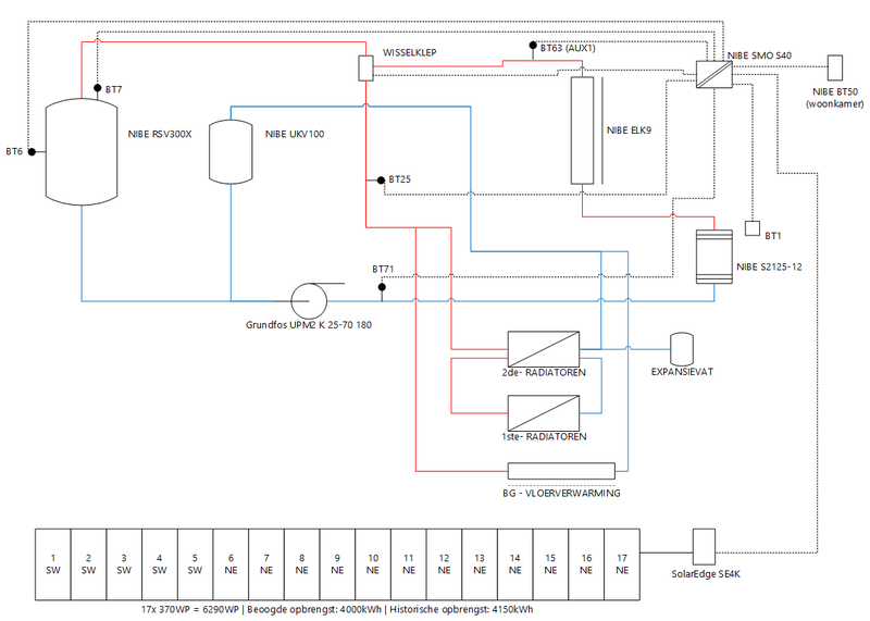

Hmmm, deze laatste paar berichten doen mij niet geruststellen dat mijn installatie "optimaal" is. "optimaal" aangezien elke situatie anders is en dus een andere oplossing vraagt. Wss oversized WP, een buffervat en weet ik wat nog meer.
Wie zou met mij mijn installatie willen doorlopen buiten dit forum om? Beetje mosterd na de maaltijd aangezien de boel al draait echter misschien zijn er nog zaken die ik kan aanpassen om de installatie zo optimaal mogelijk te maken.

Wie zo met mij mijn installatie willen doorlopen buiten dit forum om? Beetje mosterd na de maaltijd aangezien de boel al draait echter misschien zijn er nog zaken die ik kan aanpassen om de installatie zo optimaal mogelijk te maken.

Wellicht kun je het beste gebruik maken van het 'collectief'. Post even je schema, korte toelichting en vul die aan met de grafieken van een koude dag. Ongetwijfeld dat je dan feedback krijgt of je warmtepomp acceptabel draait.

Domme vraag misschien. Hoe doe je dat, ervoor zorgen dat de gewenste ruimtetemperatuur wordt bereikt?
Is er een optie in de SMOS40 waar je kan instellen wat de ruimtetemperatuur moet zijn? Ik had een RMUS40 (overleden door eigen toedoen) en er hangt nu een BT50. Welk menu of wat moet ik aanpassen om bijv. in te stellen dat het max 21 graden mag worden? Of is hier een andere kamerthermostaat voor nodig?
NIBE: S2125-12 | SMO S40 | RSV-300X | UKV100 | ELK9 | PV: 4000kWh/pj | GASLOOS | VLOERVERWARMING 60m2 + 6 RADIATOREN | HUISBJ: 2004

De ruimte invloed stel je in met het menu 1.9.4. Hoeveel invloed die ruimtesensor geeft is afhankelijk van het getal dat je hier invoert. Tussen 0 en 6. Bij mij staat die op 3
De algemene gewenste binnentemperatuur stel je in met menu 1.1.1
Gasloos: Nibe F2040-6; Valliant VWLB200/5, Marstek Venus E V2, Domoticz

Henielma schreef op vrijdag 20 oktober 2023 @ 12:12:
Op de SMO S40 heb ik nu geen menu 1.9.4 en menu 1.1.1 geeft alleen de mogelijkheid om de stooklijn verschuiving (offset) aan te passen.
Ik heb zo'n vermoeden dat er ergens anders een aanpassing gedaan moet worden om van stooklijn naar ruimtetemperatuur te switchen. Misschien na dit switchen dat er wel een menu 1.9.4 zichtbaar wordt.

martius schreef op vrijdag 20 oktober 2023 @ 13:00:
Je moet idd instellen dat hij de ruimte sensor gebruikt of RMU dan verandert het instellen naar celcius instellingen ipv plus of min 2 setpoint

  • martius
  • Laatst online: 27-10 16:44
DIY schreef op vrijdag 20 oktober 2023 @ 13:46:
Met een traag verwarmingsysteem wil je niet dat iemand savonds een zwiep aan de thermostaat geeft om het 'even' lekker op te stoken. Precies de reden waarom er hier alleen een BT50 hangt en de SMO in een kast.
Hier ook een BT50 echter alleen omdat ik de RMU S40 heb gesloopt :-( Hij hing zo mooi!
Afbeeldingslocatie: https://tweakers.net/i/vxCsU0k-X8He_KJNl_VBnN1G-7s=/full-fit-in/4920x3264/filters:max_bytes(3145728):no_upscale():strip_icc():fill(white):strip_exif()/f/image/MzPCjINClDGGDNjTsrszuWgX.jpg?f=user_large
[ Voor 23% gewijzigd door martius op 20-10-2023 14:02 ]

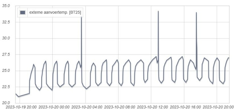

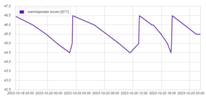

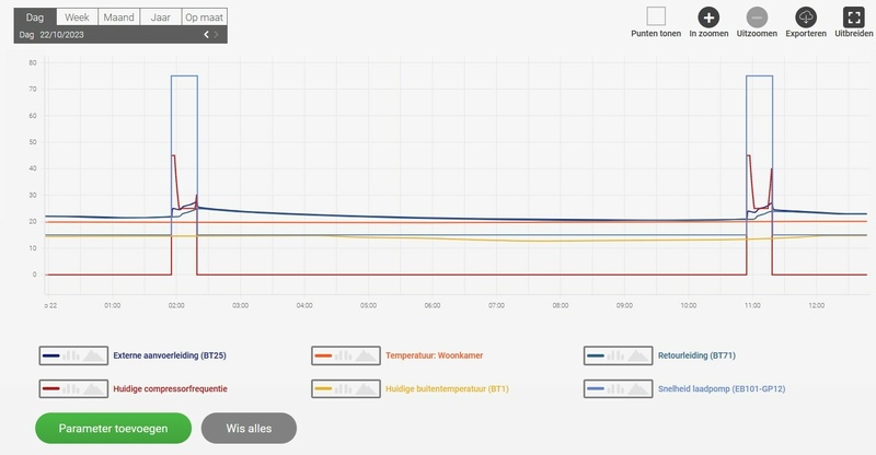

  • DVO-er
  • Laatst online: 05-03-2025
@DIY
Ik kan niet zo heel veel uit de SHB10 krijgen (via MyUpway)
Hopelijk is de BT25 (CV aanvoer temp) grafiek wat je wil zien.
Voor de compleetheid heb ik ook de BT7 (top boilertemp.) grafiek toegevoegd.
De pieken in BT25 grafiek vallen direct na de pieken in BT3 (retour temp. EB101).
Omdat denk ik dat rest warmte is die in CV circuit belandt omdat de 3-wegklep wisselt en het water nog erg heet is.
Afbeeldingslocatie: https://tweakers.net/i/1IAC9YPAy3-LmSmtHkbNZGvVLN8=/800x/filters:strip_icc():strip_exif()/f/image/4K9pRgA14ib70TKF2xocreDL.jpg?f=fotoalbum_large
Afbeeldingslocatie: https://tweakers.net/i/8bokxT7HuAJtPUS_YbANuenVbdU=/800x/filters:strip_icc():strip_exif()/f/image/S10sxQaFHjzAWzBqmsa2ZUsR.jpg?f=fotoalbum_large

warmtepompen & bouwkunde
DVO-er schreef op vrijdag 20 oktober 2023 @ 21:44:
@DIY
Die pieken in de BT25 nav de restwarmte zijn inderdaad bekend. Ik was eigenlijk opzoek naar de (uitgaande en ingaande) cvwater temp tijdens het bereiden van sww water. Dit om te zien of die niet veel te hoog is en dus niet genoeg vermogen in de spiraal kwijt kan.
Heb je overigens dezelfde sww instellingen als je buurman?
@DIY
De warmwater settings kunnen misschien nog wel wat getuned dat je niet zo vaak van die wisselingen hebt van de driewegklep. Spelen met de temperatuur wanneer die weer mag beginnen (lager instellen), maar zodanig dat je geen koude douche krijgt.
Hier wordt het 365 liter vat 1x per dag verwarmd naar 46 of 47 graden.
Ik doe dat in de nacht zodat de verwarming overdag geen interrupties heeft vanwege SWW. Overdag is SWW geblokkeerd.
Ik stop ermee.

Vannacht maar twee runs gehad en het verbruik van de Nibe in de afgelopen week is niet boven de 8kWh uitgekomen.
Afbeeldingslocatie: https://tweakers.net/i/Dpx8QJVkpttUR0L2oHgdCm5qexk=/800x/filters:strip_icc():strip_exif()/f/image/RL9IwgqGFUml1Iq4f8ZkkZpE.jpg?f=fotoalbum_large
Nibe F2120-16, UKV300, SMOS40, RMU-S40, 10kWp, 15KVA / 30kWh Victron ESS
  • LangeFries
  • Registratie: Februari 2018
  • Laatst online: 07-11 20:28
bioscrasher schreef op zondag 22 oktober 2023 @ 13:02:
En waarom niet voluit genieten van het Zweedse comfort met een constante temperatuur? Daar heb je zoveel voor betaald. Nachtverlaging is niet snel voordelig, wanneer je 's ochtends vroeg de badkamer weer warm moet hebben

  • martius
@DIY, @LangeFries, @Knowbody en aan alle anderen van dit forum graag uw opbouwende kritische blik & feedback gevraagd aangaande mijn installatie. Vraagstuk dat ik met name antwoord op zoek is of het systeem oversized is en zo ja welke settings ik kan aanpssen om de impact hiervan te minimaliseren.
Achtergrond
Om te beginnen een korte omschrijving wat de installatie beoogd is te doen. Kort gezegd dient te installatie te voorzien in verwarming van het huis en SWW.
Bij de start ben ik me er bewust van geweest dat de radiatoren nooit het oude HT vermogen zouden kunnen bieden. Om het de installatie zijn vermogen kwijt te kunnen laten staan alle radiatoren gedurende de "verwarmingsmaanden" vol open, naast natuurlijk de vloerverwarming.
Gezinssamenstelling is 2 volwassen en 3 pubers. Gas verbruik gemiddelde over de afgelopen 9 jaar is 1430m3.
Qua verwarming dient de warmte afgevoerd te worden middels vloerverwarming + radiatoren, qua SWW is er een Nibe RSV-300X (272l) warm water moet leveren aan douche, bad en warm water uit de kranen (douche/keuken).
  • Vloerverwarming bestaat uit 6 groepen (55-60-76-72-71-74=408m), 16x2mm buis, ongeveer 50m2, Technea verdeler zonder extra pomp.
  • Radiatoren zijn verdeeld over 2 verdiepingen, 2x type 21, 2x type 11, 1x type 22 en 1 handdoeken radiator, 180x60cm.
Dit alles wordt gedaan door onderstaande componenten:
  • Nibe S2125-12-400v
  • Nibe SMO S40
  • Nibe RSV-300X (272l)
  • Nibe UKV100 (100l)
  • Nibe ELK9
  • PV zijn gekoppeld aan SMO S40 via TCP Modbus
Afbeeldingslocatie: https://tweakers.net/i/PIDxGeAxSVMsFuhzI1hWHLZFL5c=/800x/filters:strip_exif()/f/image/Xh8Ge1N4TE6PC1aQQXjc7aPD.png?f=fotoalbum_large
Centrale controle unit is de Nibe SMO S40. Hieronder een aantal instellingen:
Algemeen:
  • De PV panelen zijn gekoppeld aan de installatie met standaard instellingen, geen verschuivingen en mag gebruikt worden voor verwarmen ruimte temperatuur en warmwater.
  • Tijdens de zomer maanden wordt de installatie alleen ingezet voor SWW, verwarming wordt uitgezet en koelen kan (nog) niet vanwege leiding werk & aanwezigheid radiatoren.
Stooklijn: 6/1 (curve/offset)
Verwarming:
Laagste a-temp: 20
Hoogste a-temp: 40
Bedrijfsstand: auto - verwarming
Weerregeling: 5
Warmwater:
Comfortstand: Smart control
Alle profielen: verlaging van temperatuur met 2 graden
Legionella run: elke 30 dagen, 15:00uur
S2125
Installatie operationeel sinds: 16.02.2023
Aantal starts: 958
Totale bedrijfstijd: 1593 h
- waarvan verwarming: 974 h
- waarvan warmwater: 619 h
Bijverwarm.
Tijdfactor: 14.2 h
- waarvan warmwater: 0.0 h
- waarvan verwarming: 14.2 h
Circulatiepomp
Bedrijfsmodus verwarming: auto
Pompsnelheid
- Verwarming (min/max/wacht): 30/100/30
- SWW: auto
Flow instelling: Radiatoren + vloerverwarming
Stop verwarming: 17
Stop bijverwarming: 5
Graadminuten verwarming: auto

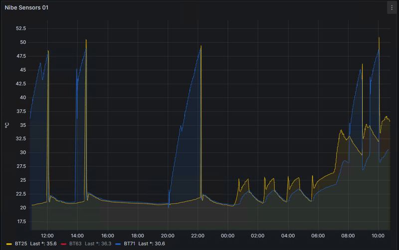

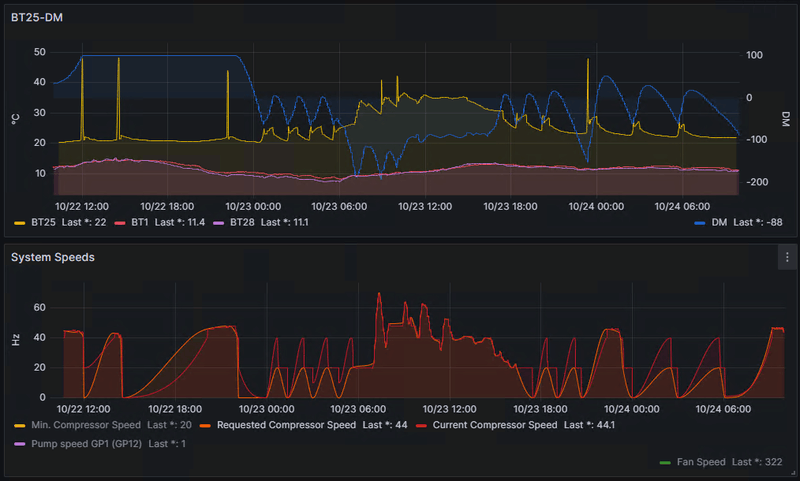

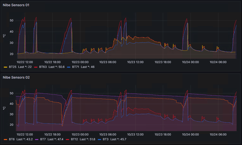

Enkele screenshots vanuit mijn HA van de afgelopen 2 dagen. In deze 2 dagen heb ik wel wat zitten proberen qua stooklijn.
Afbeeldingslocatie: https://tweakers.net/i/pxREkrN98XehsBCvq2LfBKbikFA=/800x/filters:strip_exif()/f/image/mA5oijGLixVZ9a11s0oiB2Ko.png?f=fotoalbum_large
Afbeeldingslocatie: https://tweakers.net/i/pYnayHyhNA8akWxG2dKHOtIHm9Q=/800x/filters:strip_exif()/f/image/elLEqT44heG8ccil2mzvOmdC.png?f=fotoalbum_large
Mochten er nog additionele gegevens of grafieken nodig zijn voor een beoordeling, please let me know! Sowieso dank voor tijd en delen van ervaring & kennis.
  • Knowbody
  • Laatst online: 18-09 22:04
Knowbody
@martius mooi uitgebreide uiteenzetting maar heb je een specifieke vraag? Werkt het zo goed dan niet teveel prutsen 🫣
De groepen in de vloer zijn mooi van lengte. De eerste 2 kun je 20% minder debiet geven dan de rest, theoretisch.
Als je ze allemaal vol open zet heb je kans dat er te weinig water naar de radiatoren gaat. Het hangt er ook van af welke afgevers het dichtst bij de unit (lees Grundfos pomp) zitten. Wellicht heb je hier reeds balans gevonden.
Grafieken heb ik niet zo op gestudeerd. De getallen die je ook noemde tonen runs van 1,5 uur gemiddeld en dat is voor een systeem dat werkt met graadminuten volgens mij gewoon goed.
PS weet niet of je de legionella preventie nog doet op de vrijdag maar iedereen helpt het energienet een beetje door dat dan op zaterdagmiddag te gaan doen. Vaak zijn er dan negatieve stroomprijzen.
(En ik doe SWW in de nacht en dat is nog experimenteel)
[ Voor 17% gewijzigd door Knowbody op 24-10-2023 16:42 ]

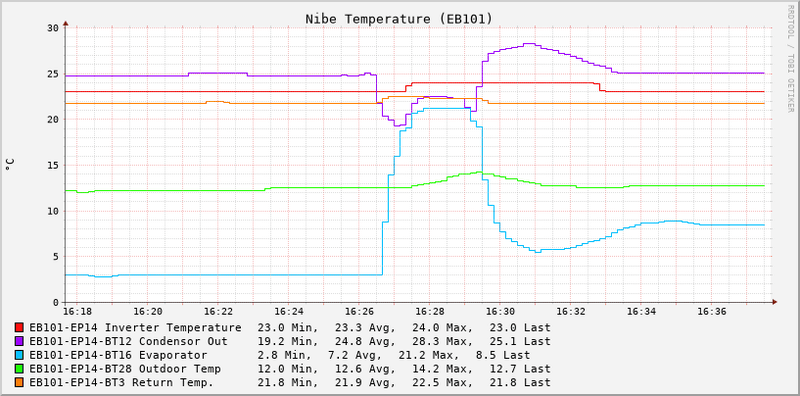

Ik zie regelmatig een ontdooisessie terwijl de temperaturen nog redelijk hoog zijn. Ook de temp van de verdamper is nog boven 0°C als de ontdooisessie begint.
Is dit een bekend verschijnsel? Is het te voorkomen/uit te stellen?
Als het niet normaal is, wat kan een oorzaak zijn?
Dit is een F2040-12 icm SMO40.
Afbeeldingslocatie: https://tweakers.net/i/DRvNSyOqpOZb5KXzjbwixpP4450=/800x/filters:strip_exif()/f/image/yEtzZSaUVVWTV19OW0aC3NYj.png?f=fotoalbum_large
Van 16:25:40-16:27:20 (1:40 min) geeft staat register 44703 (EB101-EP14 Defrosting Outdoor Unit) op 1 (=Active). Aan het temperatuurverloop is te zien dat de daadwerkelijke ontdooiing wat later start en langer door gaat.

  • martius
Knowbody schreef op dinsdag 24 oktober 2023 @ 15:55:
Specifieke vraag heb ik er nog even bij gezet. Het haakt een beetje in op vraagstuk of een systeem oversized is of niet.
Legionella doe ik eens elke 30 dagen om 15:00uur aangezien we met z'n 5-en elke dag die 272l er door heen jagen :)
