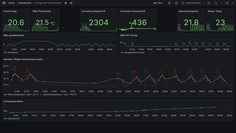

Inmiddels heb ik ons systeem redelijk stabiel en met een beperkt aantal starts per nacht/dag.
Nu is het kijken naar loggen met een Kamstrup waar ook een modbus printje in kan (403) en een Carlo Gavazzi kWh/energiemeter met modbus over ethernet.
P's en/of een NUC voor HA zijn aanwezig, alleen een setje getraine brains om alles logisch en stabiel aan elkar te knopen voor logging en weergave van COP waarden nog niet :/

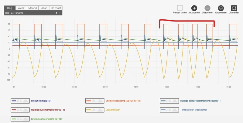

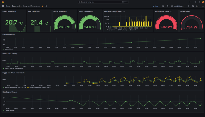

@Knowbody @DIY @LangeFries Inmiddels het aantal start/stops redelijk stabiel gekregen door de dagtemperatuur op 05:00 te zetten en de nachtteperatuur al om 22:00 te lateningaan.
Stooklijn heb ik iets aangepast en het aantal graadminuten naar -90 op handmatig gewijzigd.
Ons huis is lekker energietraag bemerk ik , ik hoop dat dit straks bij 0 graden ook nog zo werkt...
Afbeeldingslocatie: https://tweakers.net/i/IYI5hk-UjVGDtbQH9AjjrJ4-B9s=/800x/filters:strip_icc():strip_exif()/f/image/yEFHopslz0bcR0M5BuHfebWZ.jpg?f=fotoalbum_large

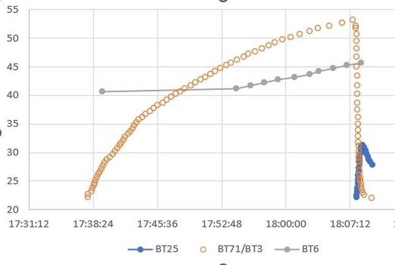

@DIY
De instellingen van de buurman zijn anders want hij verwarmt met gewone radiatoren en ik met vloerverwarming op BG.
Ik heb de gegevens van BT25, BT6, BT71en BT3 tijdens SSW-run met excel in een grafiek gezet.
BT3 en BT71 zijn identiek omdat BT71 bij mij direct na de pomp en BT3 net voor de warmtewisselaar worden gemeten.
myUpway biedt zoals ik al eerder aangaf eigenlijk niet voldoende gegevens er wordt mijnsinziens teveel weggefilterd lijkt erop dat bijv. BT25 alleen wordt weergegeven als temperatuur 0.5°C is gedaald of gestegen.Daardoor is ze in de tijdspanne van deze grafiek pas aan het einde te zien. Maar dat betekent dus ook dat BT25 voordat ze geplot wordt niet meer dan 0.5°C lager lag.
Afbeeldingslocatie: https://tweakers.net/i/ef2ikBRkBY7ksw7hMocSXXANZW8=/full-fit-in/4920x3264/filters:max_bytes(3145728):no_upscale():strip_icc():fill(white):strip_exif()/f/image/57aXt6EkeybYvA0VUjeDM9vY.jpg?f=user_large
[ Voor 29% gewijzigd door DVO-er op 25-10-2023 17:21 ]

DVO-er schreef op woensdag 25 oktober 2023 @ 17:20:
@DIY
Mij ging het om de instellingen voor sww.
Dit ziet er niet gek uit. Je kunt in de grafiek de delta T over de wisselaar niet zien want er zit geen retourtemp bij? Is denk ik ook niet de moeite waard om nog toe te voegen, maar was wel benieuwd waar je op uitkomt over de wisselaar. Wellicht dat die DS je vooral de das omdoet
[ Voor 5% gewijzigd door DIY op 25-10-2023 18:36 ]

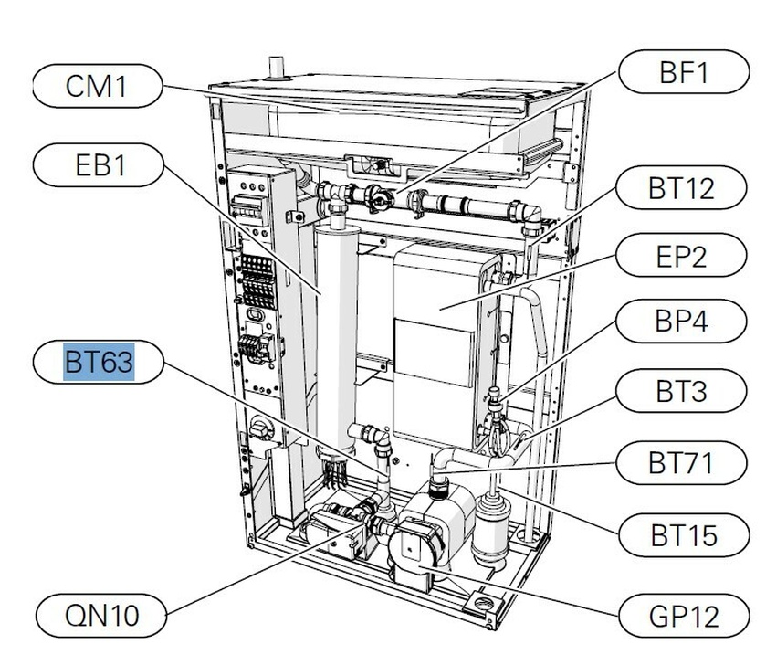

@DIY
myUpway biedt noch BT12 noch BT63 aan.
Daarom heb ik tijdens een SSW-run foto's van de display genomen en op een rijtje gezet.
Daaruit blijkt dat het temperatuurverschil tussen BT3 (direct voor de wisselaar) en BT12 (direct na de wisselaar) 5.2°C is.
Tot mijn stomme verbazing is de temperatuur iets verderop bij BT63 reeds 0.7°C gedaald.
Snap niet hoe dat kan want is maar een heel klein stukje verderop in het apparaat.
Eigenlijk is er dan slechts 50 cm leiding en een het verwarmingselement gepasseerd die beiden volledig geisoleerd zijn.

DVO-er schreef op woensdag 25 oktober 2023 @ 19:47:
@DIY
Ik heb van de week bij een klant 2 graden afwijking gezien tussen 3 sensoren ( warmtepomp uit, 3wegklep en verwarmingssysteem in), maar omdat de laatste sensor de hoogste temperatuur aangaf, ging het duidelijk om een meetfout. Dat zal ook het geval zijn bij jou.

Met 9 runs vandaag en -90 graadminuten handmatig ben ik niet ontevreden:
Afbeeldingslocatie: https://tweakers.net/i/R2XRKxn7CAR7a-QCJDtT0kWKNl0=/800x/filters:strip_exif()/f/image/JqNiDA4RFFYawnpEnM8OPsRC.png?f=fotoalbum_large
[ Voor 17% gewijzigd door bioscrasher op 25-10-2023 23:31 ]

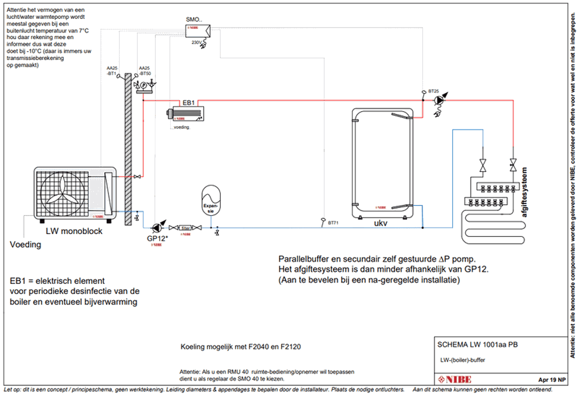

@Kandidat had je al een schema van jouw opzet gepost?
Kan handig zijn om jouw opzet beter te begrijpen.
Ik heb weliswaar een 300 liter parallelbuffer geplaatst in ons systeem maar ik heb nog geen idee hoeveel en hoe vaak de Nibe daar gebruik van maakt.
Ik ga binnenkort dit van even blokken zodat de Nibe - met even twee pompen in serie - het met de systeeminhoud moet doen.
Als er 160 liter aan inhoud in alle radiatoren zit (10 liter per kW voor de defrost is genoeg) en de Nibe 2m3/uur door de leidingen geperst krijgt tijdens deze defrost, den hoop ik een groter aantal runs te zien zodat 2k€ voor een stalen tank in ieder geval niet voor niets uitgegeven zijn.

bioscrasher schreef op donderdag 26 oktober 2023 @ 12:37:
Die staat hier wel ergens in het topic toen ik nog erg actief was (December vorig jaar). Maar ik heb een uiterst simpel systeem omdat ik hem niet gebruik voor SSW maar puur voor verwarming van mijn 250m2 oppervlakte woning.
Dit is bij mij het schema wat gebruikt is:
Afbeeldingslocatie: https://tweakers.net/i/crgi8KsbSaXsmTQKve8rF-DsDko=/800x/filters:strip_exif()/f/image/P1ryqyG3f4ikMoz9E2CPqVux.png?f=fotoalbum_large
En dit is hoe het eruit ziet:
Afbeeldingslocatie: https://tweakers.net/i/cV2ZPz8VxEaiF_kNFUNfPdocn58=/x800/filters:strip_icc():strip_exif()/f/image/5vZzVCmfhvFZtTBXlSzjcrey.jpg?f=fotoalbum_large
Afbeeldingslocatie: https://tweakers.net/i/p0XnN2yivttRgiTjKiZmMpWrPNQ=/800x/filters:strip_icc():strip_exif()/f/image/sHsl7tYxmdkgKLad47BWKLAs.jpg?f=fotoalbum_large
Ik ben uiterst tevreden over mijn installatie, heb zelf mijn gehele verdelers waterzijdig ingeregeld en mijn binnen temperatuur is altijd rond de 21 graden in iedere ruimte waar de vloerverwarming openstaat. Slaapkamers staan ze uit en in de zomer gaan ze open voor het koelen. En op moment van koelen gaan de badkamers weer dicht tegen condens op de vloer natuurlijk.
Zoals hier veel vermeld word is de UKV100 blijkbaar niet nodig maar mijn installateur vond van wel plus we hebben samen nog eens naar Nibe gebeld en met hun technische afdeling gesproken. Maar hun gaven echt het advies om dit bij mij wel toe te passen. Ik had eerst zone regeling actief en toen had 't misschien wel meerwaarde maar nu heb ik geen zone regeling meer dus ik denk dat dit er voor niks nu tussenhangt. Plan is ook om deze komende jaar eventueel samen met de 2de pomp tussen het circuit uit te halen met kranen zodat ik alsnog kan kijken of ik het wel of niet gebruik. Werking zal er niet door veranderen maar kan er wel misschien meer door besparen.
[ Voor 11% gewijzigd door MvRtje op 26-10-2023 14:04 ]

MvRtje schreef op donderdag 26 oktober 2023 @ 13:58:
Zoals hier veel vermeld word is de UKV100 blijkbaar niet nodig maar mijn installateur vond van wel plus we hebben samen nog eens naar Nibe gebeld en met hun technische afdeling gesproken. Maar hun gaven echt het advies om dit bij mij wel toe te passen. Ik had eerst zone regeling actief en toen had 't misschien wel meerwaarde maar nu heb ik geen zone regeling meer dus ik denk dat dit er voor niks nu tussen hangt. Plan is ook om deze komende jaar eventueel samen met de 2de pomp tussen het circuit uit te halen met kranen zodat ik alsnog kan kijken of ik het wel of niet gebruik. Werking zal er niet door veranderen maar kan er wel misschien meer door besparen.
@MvRtje wat een strakke installatie in een kast weggestopt, zou vrouwlief blij van worden als je naar mijn setup kijkt....
Ik zie voor het eerst een Nibe schema met de pomp aan de warme kant van het vat, het kan dus toch??
Vloerverwarming is subliem maar goed, dan moest hier een eikenhouten vloer eruit gesloopt worden met nog een heftige 15k€ aan extra kosten. Dat hebben we maar niet gedaan.
Onderstaand mijn opzet waarbij ik zeker ga proberen om het vat er even tussen uit te laten. De enige bottleneck zou het bestaande CV systeem kunnen zijn dat met 20mm Uponor is uitgevoerd en aftakkingen naar 16mm 8)7 Geen cent teveel zal de aannemer wel gedacht hebben.
Ik heb nog spijt dat ik toen niet de zelf bedachte optie " 2 x 40mm geïsoleerde leiding van kruipruimte naar zolder" heb doorgezet. Dan kon de warmtepomp die nu op het tussendak staat en waarvan ik soms een lichte zoem meekrijg, lekker in de tuin hebben gestaan.

Zojuist mijn buffervat geblokt om te kijken wat het vat bijdraagt aan langere runs.
Zo niet, dan zou ik het vat in serie in de retour kunnen aansluiten maar gezien de Uponor 20 waar alles doorheen moet gaat het hem denk ik niet worden met de eis van minimaal 1,8m3 /uur voor de defrost....
Nibe F2120-16, UKV300, SMOS40, RMU-S40, 10kWp, 15KVA / 30kWh Victron ESS

Mijn schema is eigenlijk identiek dat van @MvRtje (zie hieronder nogmaals) maar dan met een boilervat erbij.
Dus met de parallelbuffer die hier getekend staat. Bij ons zit er dan ook nog (staat niet op dit schema) parallel aan het afgiftesysteem een 300 liter tapwater boilervat.
Die is geschakeld door middel van een 3-weg klep. Dat boilervat wordt (na-)verwarmd (vooral bij legionella runs) door het element dat ervoor zit in de schakeling - net als in dit schema.
Bij mij zit de circulatie pomp ook op dezelfde plek als in die tekening.Afbeeldingslocatie: https://tweakers.net/i/UlujDY-nIUImSTXYw9WWFmsRxGM=/full-fit-in/4000x4000/filters:no_upscale():fill(white):strip_exif()/f/image/roqDB6d3H2bG4WJ8mG2zaecC.png?f=user_large

@Kandidat Bij dat schema is er sprake van een parallelbuffer, geen boilervat.
Buffer = cv water
Boiler = sanitair warm water
Waarom laten doen als je het zelf kan leren

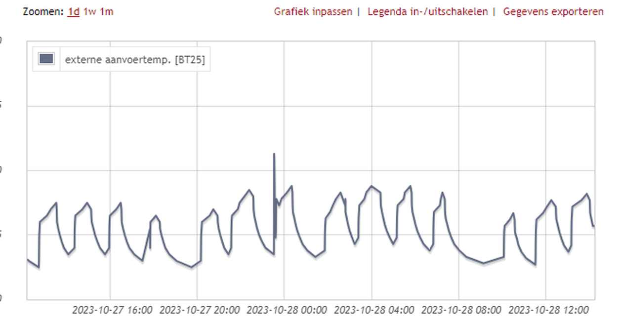

Vaandag heb ik een apart topic aangemaakt over het loggen van onze Nibe middels een universele COP logger, merkonafhankelijk dus:
Universele COP / energielogger voor warmtepompen
Wellicht zijn er meer mensen zonder programmeerkennis en/of liefde voor ESP bordjes.USB converters etc. die toch graag willen weten hoe hun warmtepomp presteert bij welke binnen en buiten temperaturen.
Vandaag als test de twee afsluiters dichtgedraaid van het buffervat om te kijken of dit vat daadwerkelijk actief wordt ingezet door de Nibe.
Resultaat: veel snellere runs dichter op elkaar, tussen half 3 en half 8.
Het vat heeft duidelijk effect!
Afbeeldingslocatie: https://tweakers.net/i/gkOGbZMeUTG9uVKRrL0eSJvHC0g=/800x/filters:strip_icc():strip_exif()/f/image/fVU7wxWh8oP8zYslRNr6Ghz1.jpg?f=fotoalbum_large

Misschien was ik niet duidelijk. (post hierboven nog wat aangepast daarom).
In het schema staat inderdaad een parallelbuffer - die hebben wij ook, en inderdaad voor het cv water.
Daarnaast hebben we dus ook een boilervat, en inderdaad voor tapwater/sanitair water.
Dus we hebben dat schema, maar dan moet je de boiler erbij denken (zoals ik probeerde aan te geven).

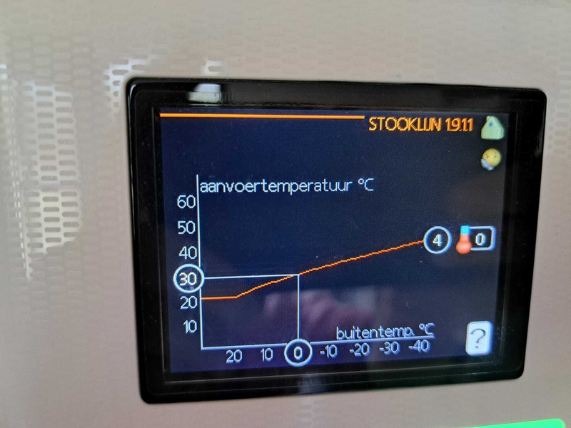

Bij ons doet de F2120-16 (met SMO 40, we zijn voor iets meer oldskool gegaan) rond de 12/14 runs per dag, met het buffervat gewoon open. Sinds SMA aan staat iets minder regelmatig (tijd tussen runs verschilt wat meer, korter en langer).
Kamertemperatuur staat op 22.
Helling stooklijn = 4, geen verschuiving. Dit is een persoonlijke stooklijn die door de installateur is ingesteld.
Afbeeldingslocatie: https://tweakers.net/i/NUXrI7S_Y8EDAcoQVpTnaLUMo7E=/800x/filters:strip_icc():strip_exif()/f/image/lnZrwofMJWtKHPFyR8jELv8G.jpg?f=fotoalbum_large
Afbeeldingslocatie: https://tweakers.net/i/GWoJoHRNhz_MSSdbOJ5TTHKYol8=/800x/filters:strip_icc():strip_exif()/f/image/5JmC604YGCwcjNyc5YTAljKY.jpg?f=fotoalbum_largeAfbeeldingslocatie: https://tweakers.net/i/b4kz71Ke48KpwBjhtTR-Ir_1iig=/full-fit-in/4000x4000/filters:no_upscale():fill(white):strip_exif()/f/image/euwIjmhOAFf6YJ7iuFQ6cMmG.png?f=user_large

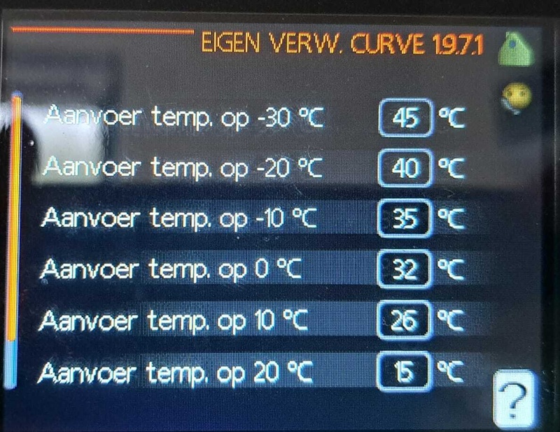

Kandidat schreef op zaterdag 28 oktober 2023 @ 14:12:
[Afbeelding][Afbeelding]
Bij mijn weten moet je dan curve 0 kiezen om de persoonlijke stooklijn te activeren.
Je stooklijn staat gewoon op 4-0.
Kijk de verschillen in temperatuur maar eens bij 0 graden. De een zegt 30 graden en de zelf gemaakte zegt 32.
Wil je de zelf gemaakte gebruiken zul je hem op 0-0 moeten zetten

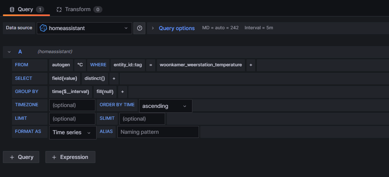

  • helm71
  • Laatst online: 22-09 14:23

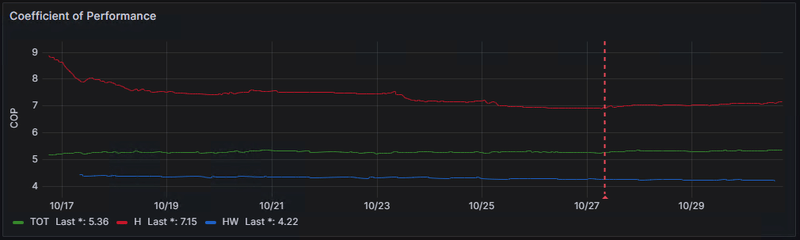

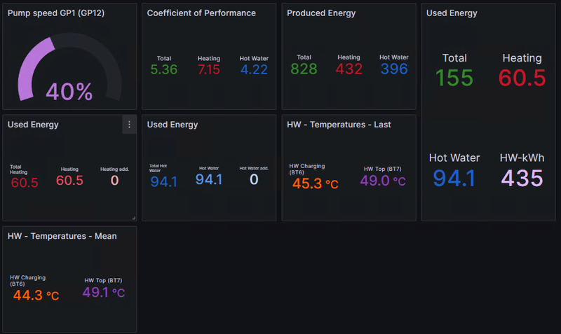

Afbeeldingslocatie: https://tweakers.net/i/zj8HdMTcmMtGqXLvFaArL_wjn9c=/800x/filters:strip_exif()/f/image/uyCgl48lWkaGlUNeez7scGUZ.png?f=fotoalbum_large
Met behulp van de Nibe API, Home Assistant, InfluxDB en Grafana ..
Zijn er andere zaken die wat jullie betreft interessant zijn om in de gaten te houden ?
Vandaag voeg ik nog een grafiek toe dit het stroomverbruik van de warmtepomp laat zien (ik heb meetstekkers tussen de verschillende onderdelen en een DIN Rail meter voor de buitenunit).

Dinjesk schreef op zondag 29 oktober 2023 @ 08:58:
Dank voor de verheldering. De informatie bij dat "?" is niet altijd even duidelijk.

@Kandidat De SMO 40 en nieuwer ondersteunen standaard een cascade opstelling (zie de standaard schema's van Nibe) Voordeel is dat je minimum zo laag ligt als een kleine unit kan terug moduleren en wanneer nodig schakelt de 2e(en 3e, etc) unit vanzelf bij als het nodig is.
Maar ik denk dan niet aan die optie maar aan echt twee systemen die elkaar niet zien.
Wist niet eens dat dit kon. Zou je dan 2 compressor units op elkaar zetten buiten? Schijnt te kunnen (weet niet of ik dat in de tuin zou willen.....).

warmtepompen & bouwkunde
Kandidat schreef op zondag 29 oktober 2023 @ 21:29:
Je kunt ze neerzetten zoals je wil en dat hoeft niet op of naast elkaar te zijn.

Kandidat schreef op zaterdag 28 oktober 2023 @ 14:50:

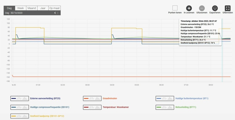

Wel interessant, met buffervat dicht = meer snellere runs, dus met buffervat is het gedrag rustiger.
Wat doet dit dan met COP?
@Aziraphale
zodra mijn COP logger gereed is laat ik je het weten. Tot die tijd: ignorence is bless 🥴
Met slechts 3 kWh tot aan 09:00 en drie runs (duren met pauze samen meer dan 2,5 uur) ben ik niet ontevreden. De graadminuten naar 180 gezet, zal in de winter wel iets te lang kunnen zijn maar daar ga ik pas wat aan doen als de temperatuur in onze woonkamer onder de 18 graden zakt.
Ik vermoed dat als het naar de nul gaat, de Nibe hoogstwaarschijnlijk langere runs gaat maken en wellicht helemaal niet meer stopt?
Afbeeldingslocatie: https://tweakers.net/i/uEmV19vAgaxYSkHgrWDIZdwSJ9U=/800x/filters:strip_icc():strip_exif()/f/image/86YtVBcK0Oru1PE8qnCzD1Vj.jpg?f=fotoalbum_large
[ Voor 53% gewijzigd door bioscrasher op 30-10-2023 08:53 ]

@helm71 Hoe heb je dit met InfluxDB en Grafana vormgegeven in HA? Ik heb de Nibe Modbus integratie draaien en InfluxDB en Grafana ook geïnstalleerd, maar ik kan er weinig chocola van maken hoe ik deze moet gebruiken.

  • helm71
Nog iets mooier gemaakt.
Het valt me wel op dat mijn Delta-T laag is.. omdat de aanvoertemperatuur nu ook nog laag is vermoed ik dat dit nog wel eens zou kunnen bijtrekken als het kouder wordt... correct ?
Verder ben ik van plan dat op het moment dat het goed koud is mijn installatie waterzijdig in te regelen (temperatuurpistool en zwart tape ligt al klaar).
Afbeeldingslocatie: https://tweakers.net/i/9DKL7cUTJGEEOx15eReRP-bAJ3E=/800x/filters:strip_exif()/f/image/hbxiWRD4LD9uB5lw5H52UdNE.png?f=fotoalbum_large

Stap 1 is installeren van InnoDB en Grafana (da's makkelijk)
Stap 2 is er voor zorgen dat Home Assistant zijn data allemaal in InnoDB gooit (daarvoor je een wijziging in een JSON maken, dat staat best goed uitgelegd online (zeg maar als je het niet kunt vinden)
Vanaf dat moment kun je eigenlijk los.
Begin -niet- in de "dashboard" tab maar in de "Explore" tab van Grafana. En daar begint de onduidelijkheid denk ik, om je op weg te helpen:
Afbeeldingslocatie: https://tweakers.net/i/wB7WXRWMmLNRDF0t1z4M_yWLEWQ=/800x/filters:strip_exif()/f/image/szPrKTQlIshqdIXYrJYxudvL.png?f=fotoalbum_large
Achter "from" moet je "autogen" zetten, anders werkt er sowieso niets. Daarachter kies je dan het soort sensor dat het is (als je daar voor graden kiest, zoals in mijn voorbeeld, dan zie je daarna in principe alleen sensoren die iets met gradne opleveren.
Achter de "where" moet je "entity_id::tag" zetten en dan daarnaast de sensor kiezen die je wilt uitlezen
achter de select zet je het precies zo neer als in mijn voorbeeld, dat zorgt er voor dat je gewoon de feitelijke waarden laat zien, en niet een gemiddelde ofzo.
Zo ben ik ook begonnen, als je daar een beetje mee gaat prutsen krijg je de rest ook wel door.. Het was voor mij ook wennen maar ik werd vrij snel enthousiast over de mogelijkheden..

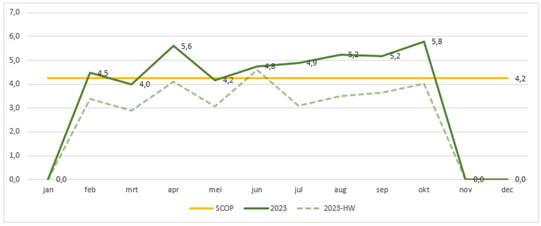

  • martius
  • Laatst online: 27-10 16:44
Aziraphale schreef op maandag 30 oktober 2023 @ 09:46:

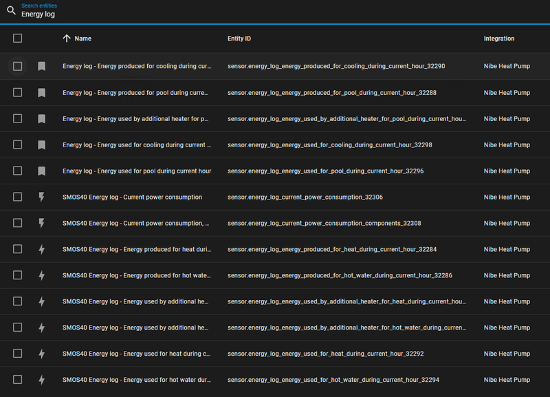

Overigens is er ook (@martius heeft daar wat voor) een mogelijkheid om de COP te laten berekenen in HA, maar die heb ik nog noot 100% werkend gekregen.
Die COP berekening is indicatief aangezien er extra hardware nodig is om, met een S2125 in ieder geval, de juiste data naar boven te halen. Wil je betrouwbare data dan dient er gebruikt te worden gemaakt van een NIBE EMK 300 in de installatie en een 1fase/3fase, zo is mij vertelt door Nibe. De 3fase meter die er nu tussen zit en de logs verschillen ongeveer 16% aan ingaande kWhs waarbij de 3fase meer meet dat de logs melden.
Ik gebruik de COP waardes om te kijken wat het effect is van wijzigen die ik doorvoer. De waarheid is het dus niet :'(
Zodra de HA Nibe Integration aan de praat is krijg je een aantal entities/sonsors (1200+) erbij. Hieronder zitten de energy logs.
Afbeeldingslocatie: https://tweakers.net/i/cii3BfMuHo3pI1lzRVXKU4qAc00=/800x/filters:strip_exif()/f/image/0GPdxDocpqbpufGYJKJGgwrY.png?f=fotoalbum_large
Met behulp van deze energy logs heb ik een aantal utility meters en combinates van sensoren gemaakt om deze vervolgens in de configuration.yaml met elkaar te delen of op te tellen. De utility meterszijn maandelijks waarmee ze elke maand worden reset en je in het begin van de maand wat rare data krijgt.
Moest ook weer even uitzoeken hoe het zat. Het was ff graven hoe ik het ook al weer gedaan had. Mocht je het voor elkaar krijgen dan is Grafana erg prettig.
Afbeeldingslocatie: https://tweakers.net/i/6W6CAuZN1xmR58_AFkzNg2-qHWY=/800x/filters:strip_exif()/f/image/mkcWrOVE3OXrDL3H4FzXGJ2P.png?f=fotoalbum_large
Afbeeldingslocatie: https://tweakers.net/i/J7KMy0rr97ikE8XMfPBN3-W3ayA=/800x/filters:strip_exif()/f/image/CfGX3ThBbH3EmJCrcK67v4g0.png?f=fotoalbum_large
Afbeeldingslocatie: https://tweakers.net/i/i-cxdqTS9Gswwwl_M8d584Kjt2I=/800x/filters:strip_exif()/f/image/SP3ogGIQhrLt352QPtAkx21U.png?f=fotoalbum_large
Overigens gebruik ik ook gewoon Excel 8) (installatie in Feb '23 geplaatst, 3fase meter in Mei '23). De stippel lijn zijn de waardes mbv. de 3fase meter, de groene lijn op basis van energy logs en de gele horizontale de SCOP ;) .
Afbeeldingslocatie: https://tweakers.net/i/6-DTa4ulaiwoaf-k02ue09Pw0fM=/full-fit-in/4000x4000/filters:no_upscale():fill(white):strip_exif()/f/image/ZSe2Cf7QSfRlDkuXsoeu1zqB.png?f=user_large
[ Voor 9% gewijzigd door martius op 30-10-2023 17:56 ]

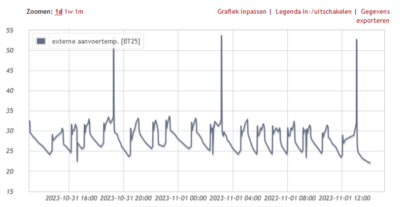

Hi all, met grote interesse probeer ik de laatste dagen alle posts te lezen en vooral te snappen. Als nieuwbakken WP/ NIBE gebruiker valt dat nog niet mee: in eerste instantie had ik het idee “het moet toch gewoon werken”. Omdat dat nog niet het geval lijkt ben ik eens wat info op gaan zoeken en op dit topic/ forum terecht gekomen. Ik lees dan ook verschillende termen en probeer te begrijpen wat dit in mijn geval betekent... Is er toevallig niet een “WP voor dummies” om mijn basiskennis eens op te schroeven? 😉
Een van de punten die ik wel begrijp is dat je “geluk” moet hebben met een goede installateur die het zelf ook snapt. In mijn geval heeft het installatiebedrijf wel alles op tijd geleverd en keurig aangesloten, maar verdient de inregeling zoals gezegd nog wat aandacht. Een aantal vragen ligt bij hen, maar zij blijken eea ook door te spelen naar NIBE. Omdat ik hier ook al meer kennis lees, dan zij hebben kunnen uitleggen, stel ik hier ook alvast eens wat basisvragen. Daarbij een korte schets van het systeem:
  • SMO40
  • F2040-8
  • BA-ST 300liter vat tbv tapwater
  • 100liter buffervat tbv naregeling
  • Vloerverwarming met op BGG 2 verdeelstations (90 en 40 m2)
  • LT radiatoren op de bovenverdiepingen
  • Naregeling middels Evohome (reeds aanwezig in oude set-up - niet direct geschakeld met/aan de NIBE). Vloerverwarming staat structureel op 20graden ingesteld bij 90m2 en 19 graden bij 40m2
Nu ik afgelopen dagen door mijn instellingen liep, viel me een aantal zaken op:
1. Al sinds mei draait de WP 2 a 4 keer per dag een ontdooiprogramma. Dat lijkt me niet logisch/ passend. Iemand een idee waar dit aan ligt?
2. In hetzelfde overzicht van meldingen zie ik ook dat er meerdere keren per week een melding “hoge uitgaande/ ingaande temperatuur condensor” langskomen. Lijkt me niet voor niets een melding: wat betekent dat en wat kan ik er aan doen?
3. Ik zie in verschillende schema’s allemaal relatief vlakke curves. Bij mij kent deze curve eens per 6 a 8 uur een enorme piek naar 53 graden. Enig idee wat dit kan veroorzaken?
Afbeeldingslocatie: https://tweakers.net/i/mcvrKhwJ9BkrZtG9virr1Z9wXVg=/800x/filters:strip_exif()/f/image/r05zeiwLDXdzYaObPt2GwWIR.png?f=fotoalbum_large
4. NB. Hoe kom ik aan die gecombineerde curves die jullie laten zien: uit mij NIBE Uplink omgeving krijg ik slechts een enkele curve tevoorschijn getoverd?
Een hoop vragen: hopelijk kunnen jullie me wat verder helpen in deze wondere wereld van de WP.
Mijn dank is alvast erg groot!
  • DVO-er
  • Laatst online: 05-03-2025
@LdS_inc
Ik heb die pieken in BT25 ook en bij mij worden ze veroorzaakt omdat het water 55°C is om drinkwater te verwarmen in een boiler met te geringe warmte afgifte.
Op het moment dat de 3-weg-klep switcht van tapwater naar CV komt dan heel even loeiheet water in CV aanvoer en dus langs BT25
