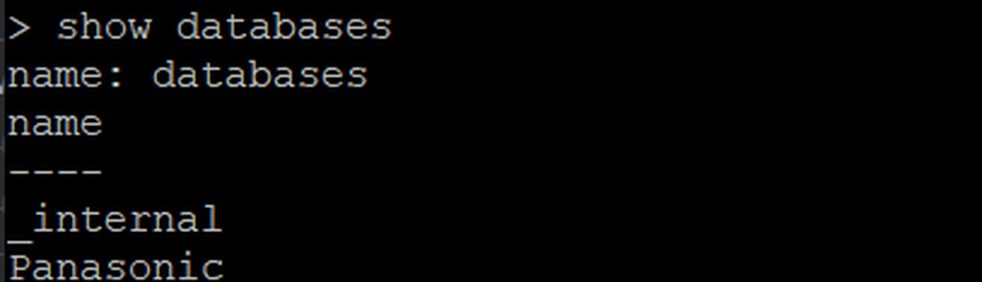

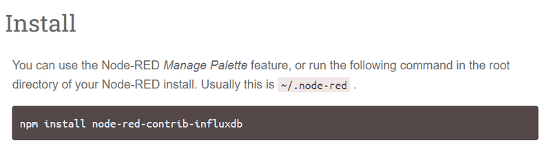

Heb Influx geinstalleerd conform deze beschrijving:
Afbeeldingslocatie: https://tweakers.net/i/idNHwF1-OVBMGOcq6ku_C7EDnf4=/800x/filters:strip_exif()/f/image/2n8V4E9FnePjJzMs573kq8UX.png?f=fotoalbum_large
En ook de db aangemaakt in influx:
Afbeeldingslocatie: https://tweakers.net/i/9DOQxM9u0k7u30dB9BdiC6jDTco=/full-fit-in/4000x4000/filters:no_upscale():fill(white):strip_exif()/f/image/mDw96s7uW2dxj8c9HZdO3hBp.png?f=user_large
[ Voor 18% gewijzigd door MikeyMan op 25-08-2022 10:00 ]
  • MikeyMan
  • Laatst online: 16:29
MikeyMan
Vidi, Vici, Veni
Zat blijkbaar toch iets niet goed in de installatie.
cd ~/.node-red
sudo npm uninstall node-red-contrib-influxdb
sudo systemctl restart nodered
npm install node-red-contrib-influxdb
heeft het gefixt.

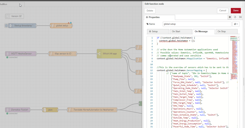

Loop wel tegen het volgende issue aan:
Afbeeldingslocatie: https://tweakers.net/i/DfSRKq-HN74ag-gpls00UX-Cmiw=/full-fit-in/4000x4000/filters:no_upscale():fill(white):strip_exif()/f/image/utZOmYZ2ArXKShf7sUYuE3NE.png?f=user_large
Heb alle behalve 1 sensor op dummy gezet, maar foutmelding blijft.
Afbeeldingslocatie: https://tweakers.net/i/25FjzZQHBV7FARm573J9-pxs4rQ=/800x/filters:strip_exif()/f/image/4Dx2JmrNfk28SFJRMA6y28Ge.png?f=fotoalbum_large
hij valt echt over de json:
Afbeeldingslocatie: https://tweakers.net/i/tzYiSYOyM5lYQitVHBk2kqsPqzU=/full-fit-in/4000x4000/filters:no_upscale():fill(white):strip_exif()/f/image/g2rhUbGLHcI7c5QhQgkjl4Ut.png?f=user_large
[ Voor 14% gewijzigd door MikeyMan op 25-08-2022 20:45 ]

@MikeyMan , 4 keer achter elkaar posten vinden de mods hier niet zo leuk en mag ook niet. Het bewerken van je post is dan de juiste oplossing.
Ook is het NodeRed verhaal hier niet van toepassing, gezien het puur over Heishamon gaat. Ik zou het hier proberen: Heishamon <> Node Red voor Panasonic warmtepompen
  • MikeyMan
MikeyMan
Vidi, Vici, Veni
Krilo_89 schreef op vrijdag 26 augustus 2022 @ 12:28:
akkoord, dacht dat er minder tijd tussen zat.
NodeRed verhaal is zeker wel van toepassing. Dit betreft de nodered flow uit de originele repo.
  • Krilo_89
  • Laatst online: 16:55
MikeyMan schreef op vrijdag 26 augustus 2022 @ 12:47:
Dat klopt, alleen is hier inhoudelijke kennis van HeishaMon aanwezig en niet van NodeRed. Dat is in het andere topic wel het geval ;).

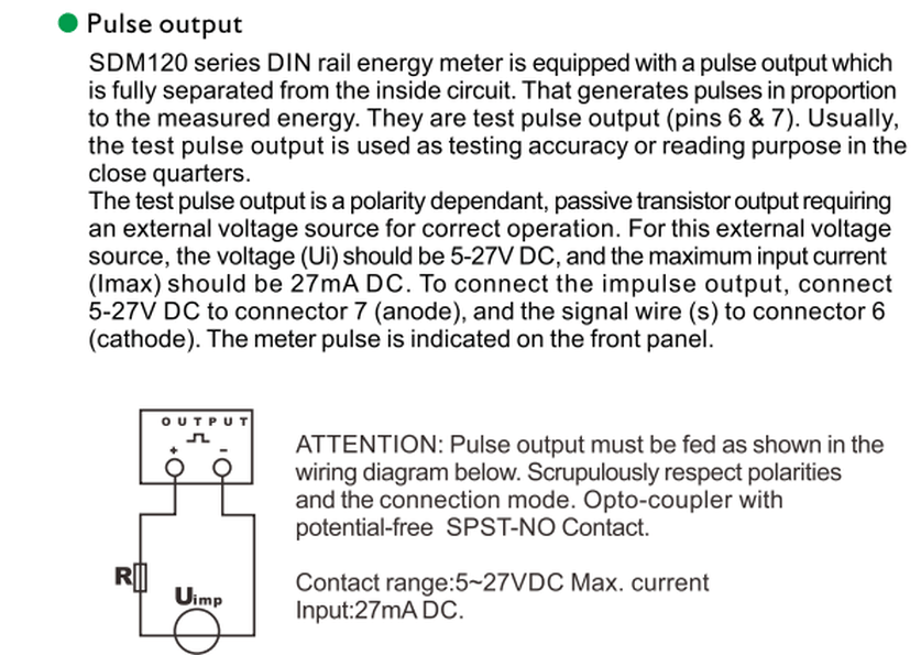

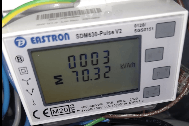

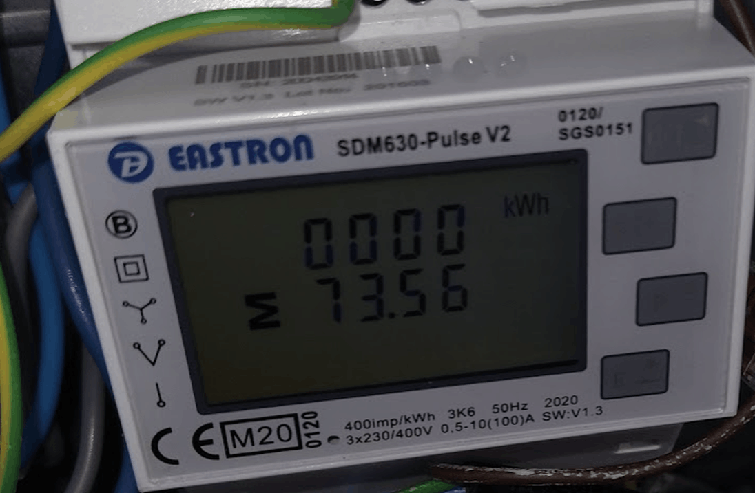

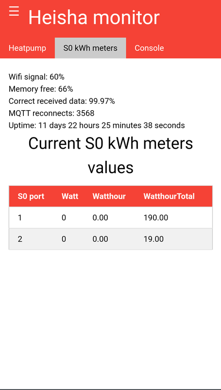

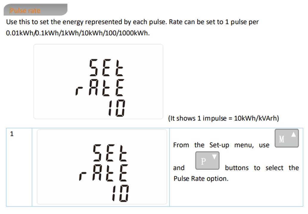

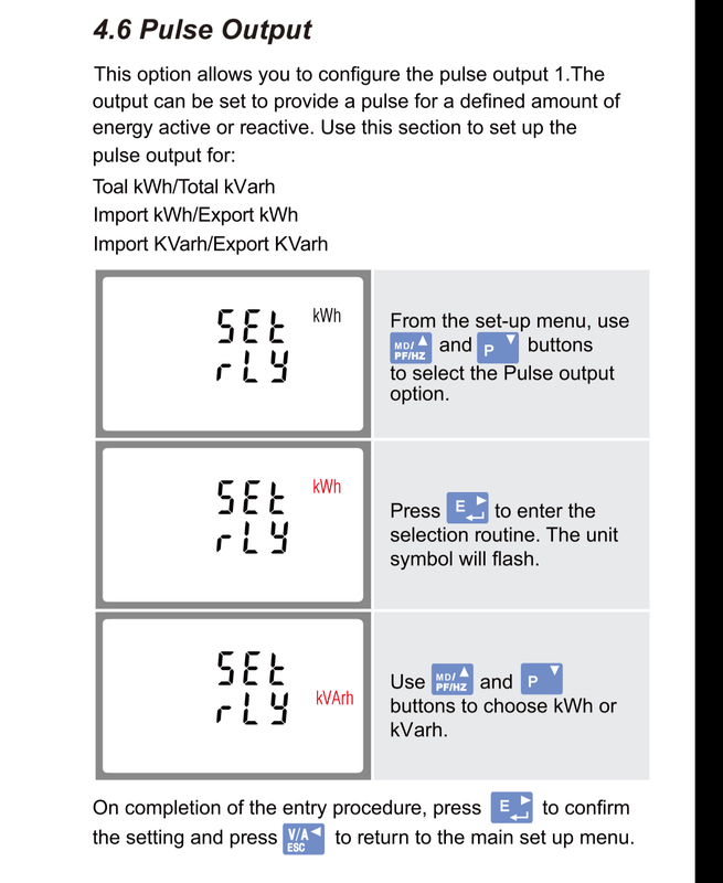

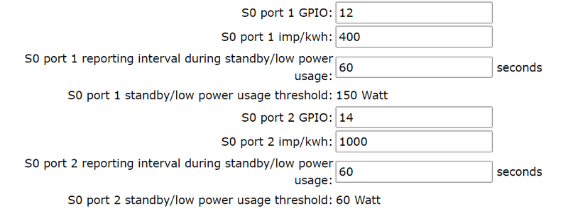

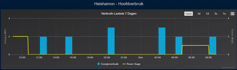

Heb zojuist de kWh meters in de monoblock geknutseld. Geven zelf wel een waarde, maar krijg in Heishamon helaas niets door.
Moet er aan de standaard instellingen nog iets veranderd worden?
Heb een eastron 120 en 630 besteld.
Zie puls 60ms staan, 1 puls per 10 kWh/kvarh.

Op pagina 1 staat een Flow voor Node-RED.

De handleiding zegt het volgende:Afbeeldingslocatie: https://tweakers.net/i/A_t4JGLB6KhbdFAyrmhGDuBehLk=/x800/filters:strip_icc():strip_exif()/f/image/tOJeJQ2G77jLQfg7Ty78gket.jpg?f=fotoalbum_large
Moet ik dat lezen als (standaard) 2,5 wattuur per puls? En dan de instelling veranderen naar (1000/2,5=) 400?

MikeyMan schreef op zondag 28 augustus 2022 @ 19:51:
De handleiding zegt het volgende:[Afbeelding]
400imp/kwh klinkt als normaal voor een 3fase meter, dus ja zet heishamon daar maar even op

@thehog de eenfase variant stuurt 1000 pulsen per kWh, driefase doet 400. (Wellicht ook nuttige info voor @davevleugel ;) )
Heeft het nog zin om dat op te hogen? Is in te stellen namelijk. Kan ook tot 1000/kWh.

Handleiding zegt:
Afbeeldingslocatie: https://tweakers.net/i/fLbQGrJtQ18R10oRU3_5N4yFwsk=/full-fit-in/4000x4000/filters:no_upscale():fill(white):strip_exif()/f/image/fUfqRVaRYRKM2z0zAAcMpTEy.png?f=user_large
Daar zou uit volgen dat 400 helemaal niet ingesteld kan worden :?
Goed verhaal :D
Als ik het goed begrijp kan ik hem zelfs op 100.000 pulsen per kWh zetten, dmv de setting 0.01.
Lijkt me misschien een beetje overdreven?
[ Voor 12% gewijzigd door MikeyMan op 29-08-2022 15:10 ]

Heb hem nu op 1 staan. Beide meters zijn daarmee gelijk. De eenfase meter is niet in te stellen.
Weet overigens ook niet of heishamon heel blij wordt van 100000 pulsen per minuut.
Sanity check op de cijfers wordt pas mogelijk als er daadwerkelijk een beetje gedraaid wordt. Lijkt me nu sowieso onbetrouwbaar omdat ik de waardes een paar keer heb aangepast.
Eerst eens aan de slag om te kijken of ik het met 1 sww run per dag red.
[ Voor 13% gewijzigd door MikeyMan op 29-08-2022 19:18 ]

Volgens mij zit ik er nog steeds naast met die meter...
Had het volgens mij verkeerd om berekend. 400 lijkt dus de meest accurate instelling, vooral omdat de tabel in de handleiding omschakelt van Wh/varh naar kWh/Varh.
Even sanity check; klopt dit zo?
Afbeeldingslocatie: https://tweakers.net/i/9Ice9LBLxFzIo3EcGAS6SEJGiNw=/full-fit-in/4000x4000/filters:no_upscale():fill(white):strip_exif()/f/image/1vQbsq3D9pOiKE0GtR4VXFRQ.png?f=user_large

Volgens mij gaat er toch iets niet goed bij mijn kWh meters.
Ik zie wel dat er iets binnen komt, want hier staat geen 0 bij Total.
Afbeeldingslocatie: https://tweakers.net/i/tSrb6ulp1KYWW4LF11fL9V-qIWE=/x800/filters:strip_exif()/f/image/kPFhV5tCUPfrcDsAynIJApJ2.png?f=fotoalbum_large
Echter, er is as we speak een forces dhw sterilisation aan de gang. En die zie ik niet terug.
Afbeeldingslocatie: https://tweakers.net/i/Q7RkkWNBAkxf4ZWTsiDAD8LO3Mw=/x800/filters:strip_exif()/f/image/72Dhc50uu5zyqbHSIJJkp5Sp.png?f=fotoalbum_large
Any thoughts?
[ Voor 35% gewijzigd door MikeyMan op 13-09-2022 08:53 ]

Nu ik via vpn toch bij de logs kan, blijft het wat mij betreft vreemd dat het totaal wel oploopt, maar de losse meting niet. Log zegt:
Measured Watthour on S0 port 1: 0.00
Measured total Watthour on S0 port 1: 205.00
Calculated Watt on S0 port 1: 0
Measured Watthour on S0 port 2: 0.00
Measured total Watthour on S0 port 2: 22.00
Calculated Watt on S0 port 2: 0
Er wordt dan toch iets aangeleverd aan pulsen zou je zeggen :?
Maar iets lijkt er niet helemaal lekker te gaan.
[ Voor 5% gewijzigd door MikeyMan op 14-09-2022 18:56 ]
  • thehog
  • Laatst online: 26-11 07:47
MikeyMan schreef op woensdag 14 september 2022 @ 18:52:
Ik snap niet wat je niet snapt 😃

thehog schreef op woensdag 14 september 2022 @ 19:27:
Er was ooit stroomverbruik vandaar total maar momenteel niet vandaar nul
Ja ware het niet dat tijdens bedrijf ik ook geen waardes zie langs komen.
Zijn dit daadwerkelijk wH's? Of kWh's?
Zal als ik thuis ben de unit weer eens open schroeven om te kijken wat de displays aangeven :)
En de mqtt logs, komen die in een apart topic terecht in mqtt? Gaat een wereld voor me open met vpn nu ;)
[ Voor 9% gewijzigd door MikeyMan op 14-09-2022 19:40 ]
  • thehog
Heishamon logs komen via mqtt binnen (als je dat dus aan hebt) in de /logs topic ja.
Het zijn watthours (en niet kWh's). Als die niet op loopt in bedrijf dan werkt het niet goed nee (je pulsen worden niet goed gemeten). Maar dan kan aan van alles liggen (zoals slechte kabel, geen goede kwh meter, foute instelling etc).

Zit toch te stoeien met de kWh meting. Geloof niet dat het klopt.
Afbeeldingslocatie: https://tweakers.net/i/qlOqqJ1iC4gFGyTKZrv3D4-NMoE=/800x/filters:strip_exif()/f/image/a9aqnAYXiAC89aPe1B448QFO.png?f=fotoalbum_large
Grafiek doet wel iets, dus er wordt wel iets gemeten. Echter, het dagtotaal zou hiermee uitkomen op 0.042kWh. Dat kan volgens mij niet kloppen.
Ding heeft 400 imp/kWh. En dat heb ik ook ingesteld. Kan dit komen door de 60 seconds reporting interval?
Heeft het nog zin om de plus en min om te draaien?
@thehog any ideas?

en:
Afbeeldingslocatie: https://tweakers.net/i/2n5W7s2ZuPFBq6M-nH8YkQjPItY=/full-fit-in/4000x4000/filters:no_upscale():fill(white):strip_exif()/f/image/YVF2FPb3AzEjfvZqd0rtglwE.png?f=user_large
Echter, heishamon toont:
Afbeeldingslocatie: https://tweakers.net/i/_cm3pyCt47T0WIP0RMxn4OfnJKs=/800x/filters:strip_exif()/f/image/BwHzyHzgK6sBfLvMpgwXqH1S.png?f=fotoalbum_large
Dat is -give or take- een factor 100 verschil. 0,7125 kWh vs 73,56kWh.
Zit ik nou zelf ergens te slapen ofzo? Kan dit komen door de +/- van de puls?\
Voor de volledigheid de instellingen:
Afbeeldingslocatie: https://tweakers.net/i/wmLXgloNQF8fENOHEDdzlBzv4oU=/800x/filters:strip_exif()/f/image/zjr4TvGLuduYxoMcN97tpRcN.png?f=fotoalbum_large
@thehog is hier nog iets van verdere logging van te vinden ofzo? Ik snap er echt niks van.

Voor de zekerheid, er zijn drie terminals voor de meting. Een gedeelde - en twee +. - wordt gesplitst naar beide meters en de plussen gaan naar een van beiden toch?
Overigens zou de driefase meter 400pulsen per kWh moeten hebben. De eenfase meter heeft er 1000.
Maakt het nog uit dat die verschillen?
Is het nog nuttig om naar de bèta firmware te gaan?
Edit: zie nog wat additionele instellingen:
Afbeeldingslocatie: https://tweakers.net/i/H1NiLm8qfDn66yrzR_vVRPSDH2Q=/800x/filters:strip_exif()/f/image/wcqMxSZnbzis57XGGXL7DChW.png?f=fotoalbum_large
Afbeeldingslocatie: https://tweakers.net/i/do5hdeDfXryVu1z5c7G4ry1-He4=/x800/filters:strip_exif()/f/image/mbznn7PVwnoz8Tg2B3gIdRk6.png?f=fotoalbum_large
Afbeeldingslocatie: https://tweakers.net/i/1Fal3PS9ICswbGdZmfDNhdtXO5Q=/x800/filters:strip_exif()/f/image/i616AWRfQLzhGFkOVDVTybhy.png?f=fotoalbum_large
Zit daar nog iets in?

Als die nog steeds op 400 staat zou het moeten werken.

Zie in de handleiding van de éénfase meter nog staan:
Afbeeldingslocatie: https://tweakers.net/i/06-xF3qHLqk8h4nd1f0o-zA2Gug=/full-fit-in/4000x4000/filters:no_upscale():fill(white):strip_exif()/f/image/AJ1oBJPpZaiN9yv9s7znmnCX.png?f=user_large
Moet er nog een weerstand in? Of kan de HeishaMon ermee overweg?
Omdraaien van de pulsen heeft weinig gedaan:
Afbeeldingslocatie: https://tweakers.net/i/6dU5X4bPZ38fuXmySRaFK6LNVPA=/800x/filters:strip_exif()/f/image/6urlRxw0Ngjp3FXEEp20Au5a.png?f=fotoalbum_large
Anders toch maar vervangen :X

Volgens dit plaatje; wat zou dan de zwarte draad zijn? Cathode of Anode?
[ Voor 97% gewijzigd door MikeyMan op 29-09-2022 09:03 ]
  • thehog
Hij telt een pulse als S0_1 naar GND getrokken wordt. (maw, kortgesloten, brug gaat dicht). Ik raak altijd in de war met cathode en anode dus durf daar geen uitspraak over te maken.

s0_1 stond in de config op 400 imp/kwh, dus ja daar hoort hij wel te zitten dan :)
