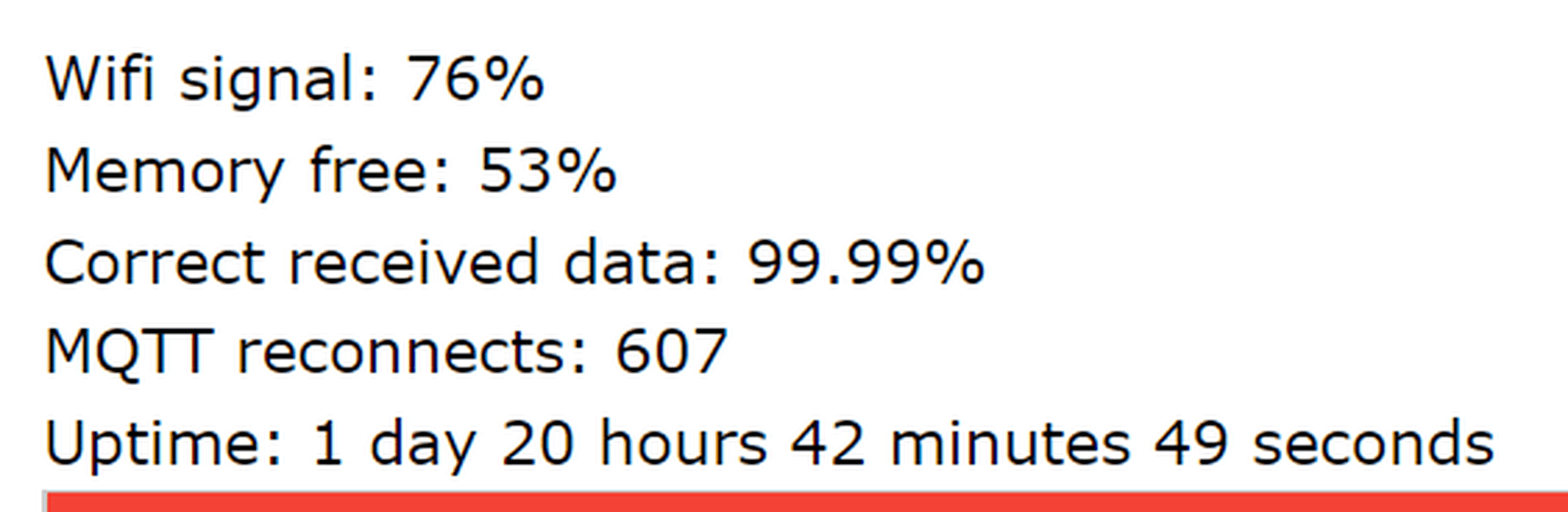

additioneel vraagje nog; ik heb honderden MQTT reconnects per dag. er zit denk ik ongeveer 2 meter tussen Accesspoint en de WP Unit. Was begonnen met de 5 meter kabel, en deze week overgestapt op de 1 meter kabel. Maar nog steeds reconnects. Enig idee of hier nog winst te halen valt?

Ahja, daar heb ik al een pull request van iemand voor: https://github.com/IgorYbema/HeishaMon/pull/94
Komt er in in een latere update
mbt je mqtt reconnect, je wifi lijkt prima. Kan ook gewoon een probleem zijn op je mqtt server. Check daar de logs eens.
[ Voor 31% gewijzigd door thehog op 02-10-2022 09:17 ]
Check.
Zie niks geks op de MQTT server zelf. Draait voor zover zichtbaar rock steady op m'n NAS.
Eens zien of ik logs kan vinden.

@thehog heb vanmorgen V3 geïnstalleerd. En in drie uur maar 1 reconnect. En dat was direct bij de herstart.

@thehog Ik stuur mijn warmtepomp strak aan met behulp van Heishamon en Home Assistant en Node-RED. Nu is het zo dat als het s 'nacht koud is de warmtepomp om het uurtje vanzelf aangaat. Mijn software zet de pomp dan direct weer uit.
Ik ben nu aan het uitzoeken hoe dat komt. Nu zie in Heishamon het volgende:
Wifi signal: 72%
Memory free: 64%
Correct received data: 100.00%
MQTT reconnects: 15
Uptime: 0 days 12 hours 41 minutes 51 seconds
2 vragen:
- Ik heb de Heishamon niet gereset. Waarom dan maar 12 uur uptime?
- 15 MQTT reconnects. Wat gebeurt en dan precies. Welke waarde geeft Heishamon na een reset/reconnect door. Als dat bv een hoge Main_Target_temp is dan snap ik hoe dat komt dat de pomp aangaat.
Panasonic TCAP 12kW J-versie + Heishamon/HA/Node-Red/Grafana/InfluxDB; Atlantic v3 200L; 5* jaga strada 21 & zelfbouw DBE; 3*2400Wp (O,Z,W); KIA EV6 77kWh RWD + EVCC/cFos Wallbox solar; 3* Marstek 5kWh (v151)+CT003 (v114)+ modbus/lilygo/node-red/HA

@JanAllElectric Heb ook wat reconnects, maar heb nog niet gezien dat dat voor nieuwe settings zorgt.

JanAllElectric schreef op woensdag 12 oktober 2022 @ 10:56:
Wifi signal: 72%
Memory free: 64%
MQTT reconnects: 15
2 vragen:
Heishamon reset zelf ook niet (tenzij crash, maar dat heb ik al een hele tijd niet gezien). De oudere firmware (nog voor v2 ook nog) ging wel automatisch resetten als de wifi weg viel. Misschien heb je dus nog v1?
Maar bij een reset stuurt heishamon niks nieuws. Hij luistert alleen maar. Weet je zeker dat de warmtepomp gestart is of is het gewoon foute logging geweest?
