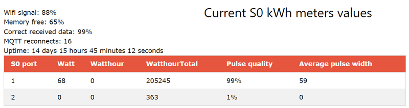

Sinds gisteren draait bij ons de 7kW monoblock, en daarmee dus ook de Heishamon opgestart.
Gisteren leek ik wel wat data binnen te krijgen, maar had ik de S0 meters nog niet enabled.
Vandaag lijkt er geen data binnen te komen vannuit de WP, maar zijn de S0 meters wel aan het tellen.
Is bovenstaande quote nog steeds actueel? Gebruikte S0 meters zijn inderdaad de Emat DDS353
ik zie:
Correct received data: 0%
Zoja, wellicht een tipje van de sluier waar de GND van de S0 poorten dan heen doorverbonden moet worden om goed te aarden?

Thanks!
In MQTT explorer zie ik de panasonic_heat_pump topic binnenkomen.
Op dit moment zit er alleen data van de s0 tellers in, maar wellicht komt dat ook doordat de Heishamon nog geen data door lijkt te krijgen.
Ik verwachtte dat de heishamon/WP als nieuw device in de MQTT integratie lijst zou komen te staan, net zoals dat met bijv zigbee schakelaars en sensoren gebeurde.
Maar dat is dus niet zo; de integratie maakt alle entities netjes aan als senoren, en je moet dus zelf opzoeken in de entity list wat de namen zijn.

@CurlyMo : Zie hierboven; bij mij is lijkt het erg op bovenstaand issue: Correct received data: 0%

Diedo70 schreef op maandag 24 oktober 2022 @ 21:16:
Welk bordje heb je? (linksboven, v4.3 bijvoorbeeld)? Een oudere versie rond v4.2 / v4.3 had wat problemen waar sommigen last van hadden
  • Diedo70
  • Laatst online: 20:59
thehog schreef op maandag 24 oktober 2022 @ 21:17:
Dat is inderdaad niet nodig. Dat is al dezelfde ground plane.
Het verbinden van de GND van heishamon (en dus ook de GND van S0) met de metalen plaat van je warmtepomp kan helpen bij sommige kWh meters om minder ruis te krijgen op de lijn.
Ik heb de OT V1.2.
Het printje ligt in een externe IP65 lasdoos, omdat ik mn twijfels had of er binnen in de behuizing wel wifi zou zijn. De kast lijkt me wel aardig afschermen. In de externe lasdoos is de wifi ontvangst ca 50%.
  • thehog
  • Laatst online: 19:27
Diedo70 schreef op maandag 24 oktober 2022 @ 21:33:
Ik heb de OT V1.2.
Owh v1.2 heeft daar geen last van. Maar je wifi is wel erg laag. Dat kost wellicht te veel cpu tijd waardoor hij niet aan z'n communicatie met warmtepomp toe komt. Probeer even factory reset en alleen met je telefoon connecten op de hotspot van heishamon. Benieuwd of hij dan wel 100% geeft
  • Diedo70
Ik heb het lasdoosje een stukje verplaatst; nu is de wifi 60-70%; Daarmee kwamen de waarden nog niet binnen, dus toch even een factory reset gedaan.
Nu komen de waarden weer binnen :D
Thanks!

  • MikeyMan
  • Laatst online: 22:32
MikeyMan
Vidi, Vici, Veni
Lijkt toch nog niet helemaal top te gaan met de puls meters.
Beide op dezelfde manier aangesloten nu. Twee keer hetzelfde merk, met hetzelfde aansluitschema:
Afbeeldingslocatie: https://tweakers.net/i/WIOaaSuQg9Z62Srj_Liy0dM9pbk=/800x/filters:strip_exif()/f/image/DNzqMxvMwtFvtV6WZesiORdh.png?f=fotoalbum_large
ofwel er is nog geen verbruik geweest op de losse fase, ofwel er is nog iets mis.
Weet niet hoeveel en wanneer er met een driefase T-Cap precies op die ene losse fase zou moeten gebeuren.
  • pascal_wp
  • Registratie: November 2022
  • Laatst online: 27-09-2023
@MikeyMan geen idee of het bij jou van toepassing is, maar ik kreeg eerst ook gekke data op de s0 poort. Toen ontdekte ik dat er op de puls contacten van de meter een + en - staat en dat het wel belangrijk is dat de - op de gnd van de heishamon komt en de + op de puls ingangen

Bedoel je 1 van de 3 fases van de 4 polige hoofdaansluiting op de WP? Of bedoel je de losse 1 fase schakelaar die ernaast zit?
  • MikeyMan
MikeyMan
Vidi, Vici, Veni
fietsensloper schreef op woensdag 9 november 2022 @ 12:24:
Doel op de losse 1 fase.
Heb een 1 en een 3 fase meter. De 3 fase doet het nu op het oog goed. Of de 1 fase het ook doet is vraag twee.
  • fietsensloper
  • Registratie: Oktober 2022
  • Laatst online: 21-11-2025
Op die losse 1 fase zit alleen de backup heater. Als je de WP alleen gebruikt voor HEAT klopt het wel dat je daar nog niets op meet ;)

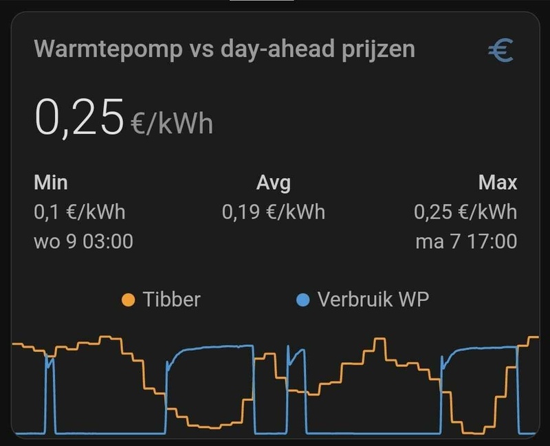

Ter inspiratie wat je met een Heishamon kan: sturen op uurprijzen. Onderstaand een voorbeeldje van prijzen versus verbruik van een eerste test.
@thehog @Ep Woody jullie sturen de WP toch ook aan op uurprijzen? Wat zijn jullie ervaringen?
Afbeeldingslocatie: https://tweakers.net/i/KNb4D_MYN7bknAyeyUv6jGrrk0Y=/800x/filters:strip_icc():strip_exif()/f/image/2kwz9SIGzOhlxJCbc6mEjUzh.jpg?f=fotoalbum_large
  • thehog
Heronimo schreef op woensdag 9 november 2022 @ 16:56:
Ik zet hem uit als de 25% hoogste uurtarieven van de dag zijn bereikt. In de praktijk is die paar uur wel te overbruggen met de warmte die al in de vloer zit. Ik zou eigenlijk nog de setpoint moeten verhogen als de tarieven laag zijn om meer te bufferen maar dat heb ik nog niet gedaan.
  • MikeyMan
MikeyMan
Vidi, Vici, Veni
fietsensloper schreef op woensdag 9 november 2022 @ 16:50:
Nee gebruik hem ook voor SWW en dus ook legionella run.
  • Heronimo
  • Laatst online: 04-11 11:57
thehog schreef op woensdag 9 november 2022 @ 17:41:
Ik zou dan deze pakken en met een multiplier als shift toepassen op je stooklijn: https://github.com/custom-components/nordpool
Ik gebruik die nu ook, en dat werkt verrassend goed.
  • Ep Woody
  • Laatst online: 27-10 19:43
Nee, ik stuur niet op uurprijzen, althans niet echt. Het nadeel van mijn systeem is dat het de lucht verwarmd en geen massa. Ik verwarm dus overdag en helaas ook tijdens de piekuren. 's morgens om 7 uur gaat de verwarming aan tot het warm (19 graden) is in huis.
De boiler verwarm ik wel op de goedkoopste momenten van de dag. Nu nog langzaam (handmatig de driewegklep omzetten en dan langzaam de setpoint), maar straks gewoon op normale snelheid. Ik laat wel dagelijks het goedkoopste moment berekenen om de boiler te verwarmen, nog zonder invloed van de buitentemperatuur.
  • Ep Woody
Heronimo schreef op woensdag 9 november 2022 @ 17:49:
Hou je ook rekening met de buitentemperatuur? Heeft natuurlijk ook best effect op de efficiëntie van de warmtepomp.
  • Ep Woody
Ok, ik ben ook overstag... Ik pas mijn stooklijn aan met +-2 graden afhankelijk van de prijs volgens deze regels:
NORMAL The price is greater than 90 % and smaller than 115 % compared to average price.
CHEAP The price is greater than 60 % and smaller or equal to 90 % compared to average price.
VERY_CHEAP The price is smaller or equal to 60 % compared to average price.
EXPENSIVE The price is greater or equal to 115 % and smaller than 140 % compared to average price.
VERY_EXPENSIVE The price is greater or equal to 140 % compared to average price.
Bij CHEAP +1 graad stooklijncorrectie, bij VERY_CHEAP +2 etc. Hoewel +2 en +4 misschien beter is.
Daarnaast wordt mijn stooklijn ook nog beïnvloed door de thermostaat en die wordt gedurende de dag langzaam opgehoogd.
Ga daar eens een paar weken mee testen.
