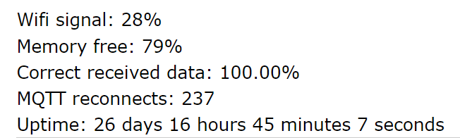

Goede avond, wie kan mij advies geven voor de Heishamon, ik heb de wifi settings er in staan maar zie hem nog niet verschijnen als apparaat net als alle andere wifi signalen in huis die wel binnenkomen op de wifiman app
Wat mij opvalt is de signaalsterkte was maar
-1% voordat ik de instellingen er in had staan.
Na het instellen heb ik ook een reboot gedaan
Ook heb ik hem net teruggezet naar de fabrieksinstellingen en enkel de velden voor wifi opnieuw ingesteld maar nog geen succes tot nu toe

Is je wifi wel 2.4Ghz en in de kanalen 1 t/m 11?Energiebesparing schreef op vrijdag 18 november 2022 @ 17:57:
Goede avond, wie kan mij advies geven voor de Heishamon, ik heb de wifi settings er in staan maar zie hem nog niet verschijnen als apparaat net als alle andere wifi signalen in huis wel binnenkomen op de wifiman app
@thehog Nog even gecheckt voor de zekerheid, ja 2,4 en 1 tm 11 staat er in
Edit: dat is de 1,6 or 11 (auto)

Sinds de reboot van gisteren 1dag,10u zijn er 10 mqtt reconnects geweest. Ik weet niet in hoeverre dat erg is?
Overigens zou je kunnen kijken op zo'n moment of je nog wel mqtt waardes ziet en wat de heishamon logt voordat je reset.
Om op die reconnects aan te haken. Wat betekenen ze eigenlijk?
Ik heb er de afgelopen dagen 1720
Gegevens monitor (2.0a):
- wifi 72%
- correct received data: 99,93
Verder eigenlijk geen probleem. Alle MQTT's naar Heishamon worden juist verwerkt en data va uit Heishamon komt juist aan.
- wifi 72%
Panasonic TCAP 12kW J-versie + Heishamon/HA/Node-Red/Grafana/InfluxDB; Atlantic v3 200L; 5* jaga strada 21 & zelfbouw DBE; 3*2400Wp (O,Z,W); KIA EV6 77kWh RWD + EVCC/cFos Wallbox solar; 3* Marstek 5kWh (v151)+CT003 (v114)+ modbus/lilygo/node-red/HA
Bedankt ik ga het zeker in de gaten houden, voor nu heb ik de dichtstbijzijnde Unifi op "strong" ipv "medium" gezet, wellicht helpt dat ietsthehog schreef op zondag 27 november 2022 @ 22:17:
Dat is niet erg hoog maar ook niet erg fijn. Misschien je wifi te zwak.
dino-vrij! Kia EV6 GT-Line 77kWh, 10.200 WP op Fronius 7kW, Panasonic 9kW T-CAP warmtepomp voor de bollenschuur
Als je naar 3.0 gaat heb je waarschijnlijk 95% minder reconnects.JanAllElectric schreef op zondag 27 november 2022 @ 22:54:
Ik heb er de afgelopen dagen 1720![]()
- wifi 72%
Dat heishamon de verbinding met mqtt is kwijt geweest en deze verbinding opnieuw heeft moeten starten. Ik zou de logs van je mqtt server eens doorspitten naar de oorzaak. Vaak veroorzaakt dit dan vervolgens verdere vertragingen in heishamon verwerkingen maar daar heb jij gelukkig dan geen last van of je merkt het nietJanAllElectric schreef op zondag 27 november 2022 @ 22:54:
- wifi 72%

Vandaag de 3.0 firmware erop gezet, dat was echt een fluitje van een cent. Sindsdien ook pas 3 reconnectsMikeyMan schreef op maandag 28 november 2022 @ 00:15:

Hmmm, eerste nacht met V3 en aantal mqtt reconnects zijn flink hoog, stuk meer naar verhouding dan V2. Web Interface is ook trager, maar dat maakt me niet veel uit.
Je wifi signal is wel heel zwak.vandermark schreef op woensdag 7 december 2022 @ 08:42:
Zou toch wel meer dan 60-70% moeten verwachten.
Waar zit je heisha helemaal?
PV: Zuid 3.5kWp | Z-W 1.6kWp | Horizontaal (dunne film buis) 2kWp | totaal 7.15kWp | 5kW Panasonic H icm Heishamon | infrarood vloerverwarming | Label A in huis uit 1939
Wifi was normaal tussen de 30-40%. Die is ook lager nu. Heisha zit in de Pana op het dak. Op 3 meter afstand heb ik een Ubiquity accespoint buiten hangen.pgeene schreef op woensdag 7 december 2022 @ 08:59:

Dat is nog steeds laag.vandermark schreef op woensdag 7 december 2022 @ 11:42:
Zit hij bij jou in de kast?
Waar ik hiesha's buiten heb geinstalleerd, heb ik ze in een buitenkastje voor stroom gedaan (kunstof)..
Dit zodta het bereik veel beter werd (geen kooi van faraday)
Als wifi zo slecht is, is de heisha veel te veel bezig met die verbinding (zover ik begreep).
deze heb ik gebruikt:
