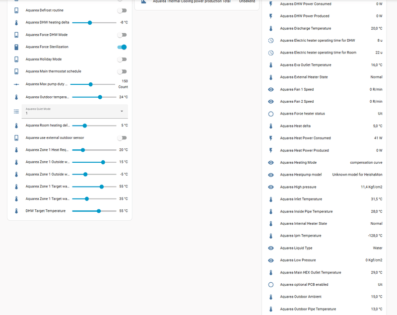

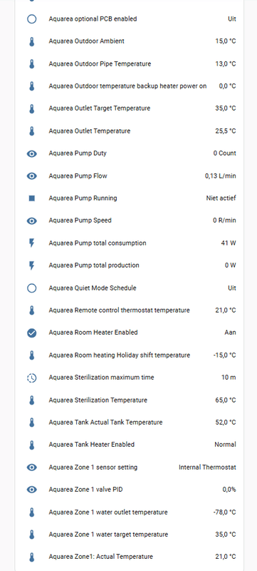

Ik heb de heishamon aan een L serie gekoppeld. De heat/cool productie en consumptie is -200watt terwijl de pomp niets doet.
Is dit een bug of een hidden feature? Ik heb versie 4.2.1

Zoals je ook al in github had gevraagd en ik geantwoord, je moet in de XTOPs kijken bij dit model

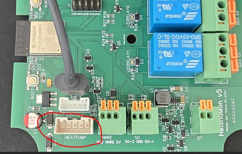

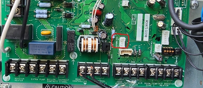

Heb net een nieuwe warmtepomp (M-generatie). Bij mij is de CZ-TAW1B WiFi module aangesloten op de CN-CNT2 (red) poort. Kan ik mijn HeishaMon (groot model) hierop aansluiten en doorlussen?
Is het correct dat ik ze niet naast elkaar kan installeren? (Dus Wifi in CN-CNT2 en HeishaMon in CN-CNT?)
Afbeeldingslocatie: https://tweakers.net/i/aUp4iKYp5IWMImtgCYms57g6aog=/800x/filters:strip_icc():strip_exif()/f/image/jnn5POI9B68PANRjGFTZQ4KA.jpg?f=fotoalbum_large
  • BarryH
  • Laatst online: 26-11 20:47
darkseas schreef op vrijdag 18 september 2026 @ 14:27:
klopt

Heb 'm (HeishMon v6, grote versie) parallel aangesloten. Dus HeishaMon in CN-CNT en de WiFi-module (CZ-TAW1B) in CN-CNT2(red). Wanneer ik nu een wijziging doe (e.g. doeltemperatuur boiler) via Home Assistant, zie ik die binnen een paar seconden terug in mijn Comfort Cloud app. En ook vice versa.

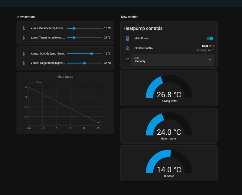

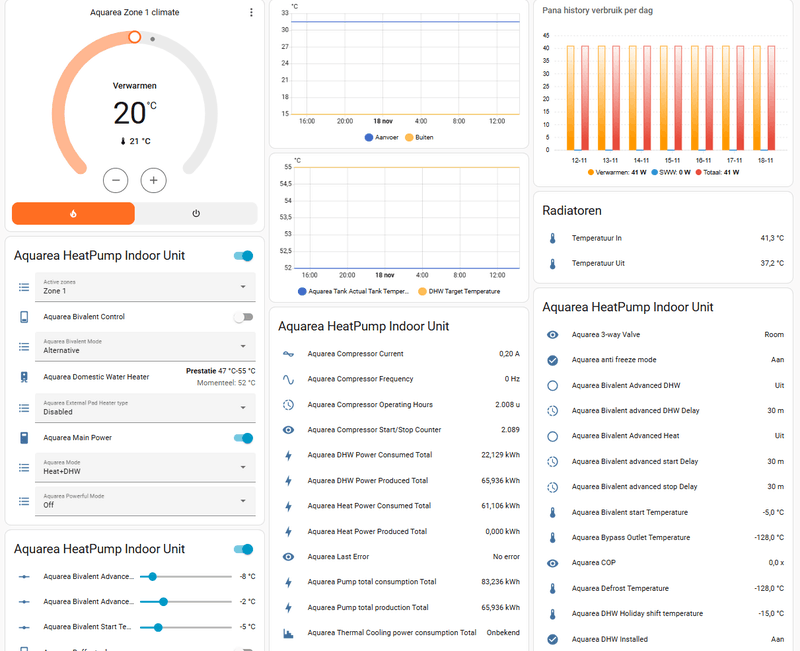

Ik heb de heishamon gisteren geinstalleerd en kunnen integreren in HA.
Kan het zijn dat er een foute sensor benamingen/friendly names zijn voor TOP29, 30, 31 en 32
TOP29   Z1_Heat_Curve_Target_High_Temp   55 °C
TOP30   Z1_Heat_Curve_Target_Low_Temp    33 °C
TOP31   Z1_Heat_Curve_Outside_High_Temp  15 °C
TOP32   Z1_Heat_Curve_Outside_Low_Temp   -10°C
De waardes komen overeen met:
sensor / friendly name
TOP29number.panasonic_heat_pump_main_z1_heat_curve_target_high_temp
Aquarea Zone 1 Target water temperature at highest outside temperature on heating curve
TOP30number.panasonic_heat_pump_main_z1_heat_curve_target_low_temp
TOP31number.panasonic_heat_pump_main_z1_heat_curve_outside_high_temp
Aquarea Zone 1 Outside water temperature at highest target temperature on heating curve
TOP32number.panasonic_heat_pump_main_z1_heat_curve_outside_low_temp
Aquarea Zone 1 Outside water temperature at lowest target temperature on heating curve
Het lijkt me beter om de de friendly names aan te passen:
TOP29Aquarea Zone 1 Target water temperature at lowest outside temperature on heating curve
TOP30Aquarea Zone 1 Target water temperature at highest outside temperature on heating curve
TOP31Aquarea Zone 1 Outside water temperature at lowest target temperature on heating curve
TOP32Aquarea Zone 1 Outside water temperature at highest target temperature on heating curve
TOP29 is de doeltemperatuur die hoort bij buitentemperatuur TOP32
TOP30 is de doeltemperatuur die hoort bij buitentemperatuur TOP31
  • thehog
  • Laatst online: 26-11 07:47
Ja snap dat het verwarrend is. Binnen heishamon gekozen voor gewoon hoe de temps in de curve zichtbaar zijn (hoogste temp en laagste temp etc).
De friendly names in HA kloppen inderdaad niet. Stuur maar een PR naar de github repo eigenaar

Tips, suggesties en feedback zijn altijd welkom!
Dynamische regeling tapwater Panasonic Aquarea
Doel en uitgangspunt
De regeling is ontwikkeld om het tapwater van de Panasonic Aquarea slimmer te verwarmen in combinatie met een dynamisch energiecontract. Het uitgangspunt is dat de warmtepomp zoveel mogelijk gebruikmaakt van goedkope elektriciteitsuren, zonder dat het comfort en de beschikbaarheid van warm water onnodig in gevaar komen.
Daarbij bepaalt Home Assistant wanneer het gunstig is om de boiler op temperatuur te brengen. De interne regeling van de Panasonic blijft verantwoordelijk voor het daadwerkelijke verwarmingsproces.
Werking van de regeling
Iedere dag zijn de actuele en toekomstige uurprijzen beschikbaar. De regeling kijkt naar het prijsverloop van de hele dag en bepaalt daaruit de goedkoopste uren.
De Aquarea krijgt vervolgens twee mogelijke normale instellingen:
48 °C – normale temperatuur
Tijdens de twee goedkoopste uren van de dag wordt de gewenste boilertemperatuur verhoogd naar 48 °C. Hierdoor krijgt de warmtepomp juist op die momenten de mogelijkheid om het tapwater op temperatuur te brengen.
40 °C – uitgestelde verwarming
Buiten de geselecteerde goedkope uren wordt de gewenste temperatuur tijdelijk verlaagd naar 40 °C. Hierdoor wordt voorkomen dat de Aquarea bij een beperkte temperatuurdaling direct opnieuw gaat verwarmen. De verwarming wordt daarmee zoveel mogelijk uitgesteld naar een gunstiger moment.
De keuze van de twee goedkope uren gebeurt dynamisch op basis van de werkelijke elektriciteitsprijzen. Er wordt dus niet gewerkt met vaste tijdstippen.
Comfort- en veiligheidsgrens
Naast de prijs wordt altijd gekeken naar de actuele temperatuur van het tapwater.
De kritische ondergrens is ingesteld op 35 °C. Wanneer het tapwater deze temperatuur bereikt, krijgt comfort voorrang op de prijs. De regeling zet de gewenste temperatuur dan weer op 48 °C, zodat de boiler opnieuw kan opwarmen.
Dit voorkomt dat de prijsoptimalisatie ertoe leidt dat de watertemperatuur onbeperkt verder daalt.
Logica in hoofdlijnen
SituatieInstelling
Goedkoopste uur van de dag48 °C
Tweede goedkoopste uur van de dag48 °C
Tapwatertemperatuur ≤ 35 °C48 °C
Overige uren40 °C
De Aquarea heeft een verwarmingsdelta van circa 5 K. Bij een ingestelde doeltemperatuur van 40 °C zal de normale verwarmingscyclus daardoor pas rond 35 °C opnieuw worden geactiveerd. Hiermee sluit de technische werking aan op de gekozen ondergrens.
Filosofie
De regeling volgt daarmee drie principes:
Prijsgestuurd: energie-intensief tapwater verwarmen op de goedkoopste beschikbare momenten.
Flexibel: niet werken met vaste schakeltijden, maar iedere dag opnieuw bepalen wanneer verwarmen financieel het meest interessant is.
Comfort als ondergrens: prijsoptimalisatie mag nooit betekenen dat de boiler te ver afkoelt. Bij 35 °C krijgt beschikbaarheid van warm water voorrang.
De huidige oplossing is bewust een eerste, relatief eenvoudige versie. Een mogelijke vervolgstap is om tijdens de duurste uren daadwerkelijk een harde verwarmingsblokkade toe te passen en daarnaast rekening te houden met bijvoorbeeld voorspeld verbruik, zonnepanelen en de beschikbare energie uit de thuisbatterij.
De gekozen aanpak past bij het bredere principe van energiemanagement: verbruik verschuiven naar momenten waarop elektriciteit goedkoper of ruimer beschikbaar is.

Mijn Installateur is momenteel nog bezig met de installatie en heeft de optionele printplaat erbij geplaatst die ook gebruik maakt van de CN-CNT poort.
Ook installeert hij straks de native wifi module van Panasonic erop.
Nu lijkt er ook op die optionele printplaat ook nog een CN-CNT erop te zitten en doorgelust te zijn.
Edit: zit alleen een extra CN-NMode poort op en niet CN-CNT.
Lijkt er toch sterk op dat ik alleen CN-CNT2 (RED) moet gebruiken op de heishamon en dan op op proxy mode. Of zie ik dat verkeerd?
Kunnen de kenners misschien hier mee denken?
Zou geweldig zijn om via de wifi module en de heishamon dingen beide te kunnen schakelen O+
1ste foto: Overzicht van mainbord en uitbreiding plaat
2de foto: Mainboard
3de foto: Uitbreiding plaat

White_Collar schreef op woensdag 7 oktober 2026 @ 19:26:
2de foto: Mainboard
Normaal zet je panasonic wifi-module (cz-taw1) op de proxy poort van heishamon large en de heishamon dan op de optionele bord (er zit echt wel een CN-CNT). Je installateur heeft waarschijlijk de cz-taw1 nu op de optionele bord cn-cnt aangesloten (want zo hoort dat).

  • White_Collar
  • Laatst online: 13:28
thehog schreef op zaterdag 10 oktober 2026 @ 19:43:
Is het dan handiger als ik de heishmon op de poort zet op de optionele bord en dan proxy poort gebruik voor de wifi module?
Ik heb de heisamon nu op de mainboard aangesloten op de rode tweede poort.
Ze monitoren mijn installatie op afstand, leek mij we handig als we er beide kunnen sturen. of werkt dat juist niet?
[ Voor 10% gewijzigd door White_Collar op 17-10-2026 18:39 ]

@White_Collar
Ik draai de heisamon al even en weet niet meer precies hoe ik aangesloten heb.
Maar ik heb ook de wifi module en de heisamon large beide werken gewoon.
Aansluiten gedaan zoals de handleiding.

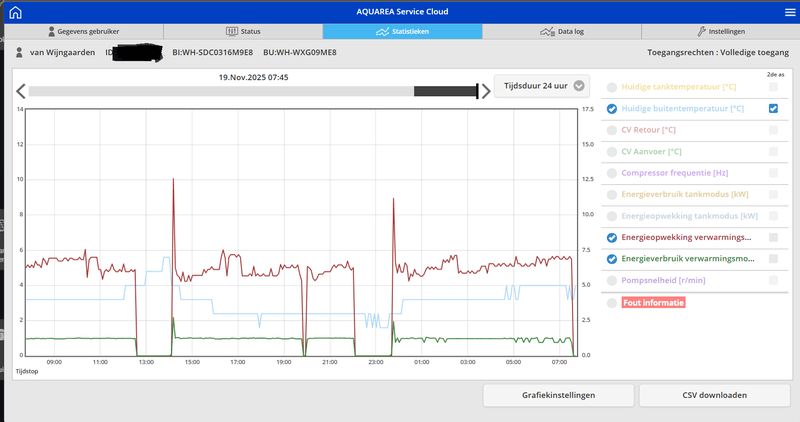

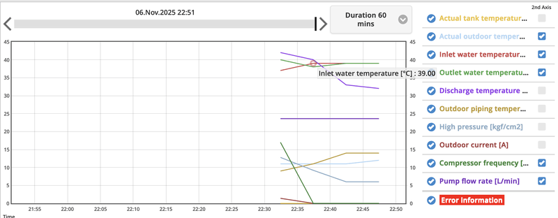

  • dukeenvana
  • Laatst online: 09:31

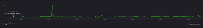

Afbeeldingslocatie: https://tweakers.net/i/lmOZ1M099gj0BWSoji9phah9k0s=/800x/filters:strip_exif()/f/image/GTBR9KOb9TyJjIHEAmlwr3Op.png?f=fotoalbum_large
Wie kan mij vertellen waarom de compressor voor 5 minuten een verhoging in frequentie laat zien maar dat het energieverbruik op NUL blijft staan.
Doch op hetzelfde moment geen vraag naar verwarming of opwarming DHW.
Vanzelfsprekend ben ik heel tevreden over de werking van de WP, getuige het schema, 1 lange opwarming periode, genoeg voor 24 uur warm huis en met een zeer acceptabel energieverbruik.
Ik ben alleen maar nieuwsgierig waarom elke dag er 1 spike in compressor frequentie wordt getoond.
Het betreft een Aquarea M-serie 9 kW met een Biblock binnendeel en een 284 l Boiler vv vergrote spiraal.
De sturing vindt geheel plaats mbv advanced flows in Athom Homey, welke zijn gemaakt met de inzet van de Claude Connector.
  • ErikKo
  • Laatst online: 15:18
ErikKo
Rippie
dukeenvana schreef op vrijdag 23 oktober 2026 @ 10:21:
Ik zie de tanktemperatuur veranderen bij de 'spikes' die je noemt. Energieverbruik voor tank opwarmen wordt onder een andere parameter bijgehouden.

XTOP3 (Heat_Power_Production_Extra) lijkt af te kappen op 10.000 W
@thehog , eerst bedankt voor HeishaMon. Het draait hier al een tijd naar tevredenheid. Ik loop tegen iets aan bij de extra data (XTOP's) en ben benieuwd of dit bekend is.
Setup
  • Panasonic Aquarea T-CAP 9 kW, M-serie (binnendeel WH-SDC0316M9E8, buitendeel WH-WXG09ME8)
  • HeishaMon firmware [4.2.3]
  • Uitlezen via MQTT Homey, topics panasonic_heat_pump/extra/Heat_Power_Consumption_Extra en Heat_Power_Production_Extra
Wat ik zie
In de nacht van 4 op 5 november (buiten 2–3 °C) draaide de warmtepomp ongeveer van 00:00 tot 06:00 op hoog vermogen.
  • XTOP0 Heat_Power_Consumption_Extra: 2.700–3.000 W. Dat komt goed overeen met de Aquarea Service Cloud.
  • XTOP3 Heat_Power_Production_Extra: stond vrijwel de hele periode exact op 10000 W, vlak, zonder enige variatie. Alleen tijdens de twee ontdooiingen (rond 02:45 en 05:00) zakte de waarde weg.
  • De Aquarea Service Cloud toont voor dezelfde periode een productie van ongeveer 11–13 kW, met variatie (zie screenshot). Bij lager vermogen overdag (rond 5 kW productie) lijken XTOP3 en de cloud wel te kloppen.
Afbeeldingslocatie: https://tweakers.net/i/qnvvcyZElRs6kuyZAG4Z9d1DyvQ=/800x/filters:strip_exif()/f/image/86z0RLnLrl38Fd6h5bRUwrJR.png?f=fotoalbum_large
  • Vragen
  1. Zit er in de decodering van XTOP3 (en mogelijk ook XTOP5 DHW_Power_Production_Extra) een maximum van 10.000 W, of is dit een begrenzing die de warmtepomp zelf meestuurt?
  2. Zo ja, kan die grens omhoog? Een 9 kW T-CAP levert bij deze temperaturen blijkbaar ruim boven de 10 kW.
Ik gebruik XTOP0 en XTOP3 voor een COP-HEAT berekening. Door de afkapping wordt de COP bij hoog vermogen nu onderschat (hier minimaal ~3,4, terwijl de cloud eerder ~4 suggereert).
Als ruwe data helpt, kan ik een MQTT-log of debugdump van zo'n periode aanleveren. Laat maar weten wat je nodig hebt.
Groet,
Martin
[ Voor 13% gewijzigd door dukeenvana op 05-11-2026 09:26 ]

Ik heb het grotere broertje (M12) en kom uiteraard wel boven de 10.000. Gisteren zag ik op SWW 12.500 (met een piekje naar 17.000 tijdens de start) en op verwarming een piek tot 11.500.
Waarom heb je defrosts? Heb je de parameter voor defrost van handmatig naar automatisch gezet?

  1. Waarom heb je defrosts? Heb je de parameter voor defrost van handmatig naar automatisch gezet?
  2. Herstart doet wonderen.
  1. defrost staat op verzoek, ik wil niet dat de boel bevriest onder de 7 °C.
  2. afwachten of komende nacht weer koud wordt, desalniettemin geeft de Service Cloud het wel juist aan. Afwachten wat @thehog er van vindt.

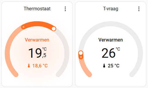

ik gebruik momenteel een "directe" TA. Weet iemand waarom het commando:
http://heishamon.local/command?SetZ1HeatRequestTemperature=37
niks doet? Ik zie de Main_Target_Temp niet aangepast worden bv. Terwijl het commando wel lijkt te doen via de html pagina...
TOP27 geeft aan Z1_Heat_Request_Temp 22 graden. Dat klopt toch niet... ik gebruik de interne thermostaat modus (geen watertemperatuur sturing).
Schijnbaar moet je dan met de JSON de curve (stooklijn) aanpassen. Kan dat ook via zo'n html link als hierboven?
[ Voor 227% gewijzigd door wouter_tw op 08-11-2026 20:14 ]

  • thehog
wouter_tw schreef op zondag 8 november 2026 @ 18:59:
Ja in sommige modellen werkt dat niet in thermostaat modus, enkel in watertemp modus. Is een panasonic ding, geen heishamon ding.
Helemaal in het begin gebruikte ik ook thermostaat schakeling maar omdat ik daar deze logica niet in kon bouwen ben ik overgstap op water temp en dat werkt prima.
[ Voor 9% gewijzigd door thehog op 08-11-2026 21:41 ]

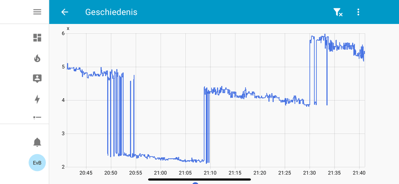

  • blb4
  • Laatst online: 13:14
White_Collar schreef op zondag 8 november 2026 @ 21:42:
Zou je kunnen vertellen hoe dat er precies uit ziet? ben erg benieuwd namelijk

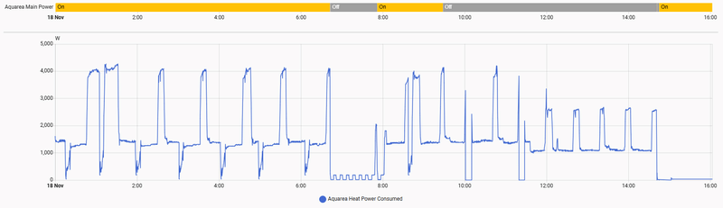

Ik vermoed zoiets. Main_Target_Temp start laag en gaat steeds 1 graad omhoog om te voorkomen dat de compressor uitschakelt. Na 23:00u schakelt hij uit omdat de kamerthermostaat op 16 graden target temperatuur wordt gezet. Ik accepteer ook dat de kamertemperatuur boven target komt (omdat, niet zichtbaar in deze grafiek, andere ruimtes nog warmtevraag hebben).
Afbeeldingslocatie: https://tweakers.net/i/Yj9XYLFmn3-u_jvhgqIkVDoSVqI=/800x/filters:strip_exif()/f/image/SDKYu723wdpmv5a7ylIxt8Vz.png?f=fotoalbum_large

Kan iemand dit verklaren. Ik heb ingesteld dat de kamer verwarmd moet worden naar 21 graden. Dit bereikt hij ook. Ik gebruik hier direct TA van 30 graden. Alleen na afschakelen WP blijft circulatiepomp doorlopen en past hij main target temp zelf aan naar 20 graden. Onnodig verlies dus

Vraag/verzoek: kamertemperatuur Z1 (TOP56) met halve graden
Allereerst dank voor HeishaMon, draait hier prima (4.3.1, ethernet).
Opstelling: Panasonic Aquarea T-CAP 9 kW bibloc (WH-SDC0316M9E8 / WH-WXG09ME8), interne kamerthermostaat (Heating_Control Efficiency), alleen Z1.
Wat ik zie: in Panasonic Service Cloud wordt de kamertemperatuur van Z1 in halve graden getoond (bijv. 20,5 °C), terwijl TOP56 Z1_Room_Temp in HeishaMon op hetzelfde moment alleen hele graden geeft (20 °C). Omdat de interne thermostaat op halve graden schakelt, is het aan/uit-gedrag en het comfort met de afgeronde waarde lastig te analyseren.
Vraag: zit die halve graad ergens in de ruwe data (hoofdblok of extra/optional data) die Service Cloud ook gebruikt? Zo ja, zou TOP56/TOP57 (of een nieuw topic, zodat bestaande koppelingen blijven werken) met 0,5 °C resolutie gepubliceerd kunnen worden?
Ik lever graag een ruwe datadump of test een dev-build.
Alvast bedankt!
  • thehog
dukeenvana schreef op zondag 15 november 2026 @ 13:29:
Alvast bedankt!
Lees de hele discussie erover hier: https://github.com/heishamon/HeishaMon/pull/640
We waren er nog steeds niet uit omdat byte 119 dus nogal verschillend reageert op basis van de zone instelling (thermostaat of water temp etc).
  • dukeenvana
thehog schreef op zondag 15 november 2026 @ 14:16:
Bevestiging halve-graad-decodering Z1 (PR #640, byte 119)
Met dank voor de verwijzing naar #640. Ik heb het gecontroleerd op mijn warmtepomp en de decodering klopt:
- Model: Panasonic Aquarea T-CAP 9 kW bibloc, WH-SDC0316M9E8 / WH-WXG09ME8 (TOP92: 12 D7 0C 98 14 35 94 0D 83 10)
- Interne kamerthermostaat (Z1_Sensor_Settings = 2), alleen Z1, HeishaMon 4.3.1
- Hexdump 15-11-2026 15:13: byte 118 = 0x61 (TOP5 26,0 / TOP6 31,75, klopt), byte 119 = 0x53
- Byte 119 bit 0-2 = 011 = +0,5 -> TOP56 20 + 0,5 = 20,5 °C, exact gelijk aan Panasonic Service Cloud op dat moment
- Bit 3-5 = 010 (Z2 niet in gebruik)
De fractie wordt dus in elk geval op deze M-generatie bibloc met interne thermostaat gevuld. Zou het mogelijk zijn #640 alsnog op te nemen, eventueel als apart topic of alleen toepassen als de waarde afwijkt van de standaard, zodat modellen zonder deze informatie (H-serie) niet geraakt worden?
Ik test graag een dev-build.

Het zou inderdaad kunnen dat daar de oplossing in ligt. Ik zit nog te twijfelen wat energetisch en financieel het gunstigst is: Continu stoken op één WAR stooklijn (waarbij de verwarmde ruimtes dus altijd op min of meer 1 temperatuur blijven), of zoals nu waarbij ik 's nachts of op dure momenten de temperatuur verlaag, zodat de warmtepomp dan minder vraagt.
Zou je ook kunnen stoken op 2 verschillende WAR stooklijnen?
Dus 1 wanneer de prijs hoog is, en 1 waarbij de prijs laag is.
Bijvoorbeeld:
Bij lage energieprijs: 45c@-5c / 25c@15c
Bij hoge energieprijs: 40c@-5c / 20c@15c
Zou dat zinvol zijn en zou je dat in kunnen stellen via Heishamon?
  • RichieB
  • Laatst online: 13:51
Ik zet de stooklijn nu 's nachts 5 °C lager. Maar het wordt deze week erg koud, dus dat ga ik nog wel aanpassen naar 2 of 3 °C denk ik. Vanochtend was de woonkamer maar 0,6 °C afgekoeld, dat is prima. Meer wil ik niet want dan kost het bijstoken meer dan ik 's nachts bespaar. Het blijkt lekker tweaken. ;)
  • stiphout
  • Registratie: Juni 2020
  • Laatst online: 25-11 00:24
RichieB schreef op maandag 23 november 2026 @ 17:16:
Laat jij de stooklijn aanpassen door heishamon, of op een andere manier?
  • RichieB
@stiphout Nee, ik gebruik Heishamon alleen voor het monitoren, stuur er niets mee aan. Ik gebruik de ingebouwde timer om de stooklijn te shiften.

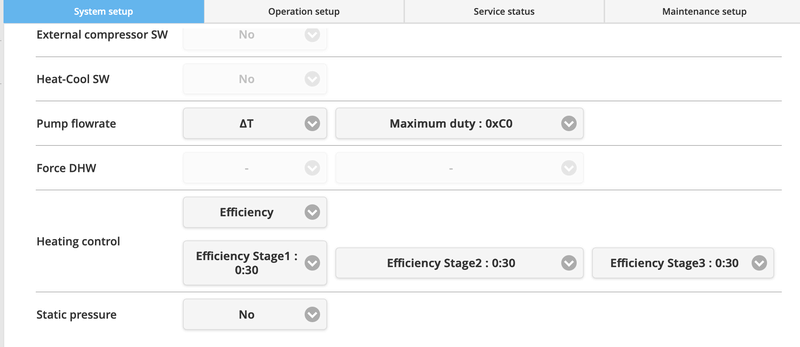

Ik heb een L serie warmtepomp en probeer heating control te schakelen van efficiency naar comfort of vice versa mbt SetHeatingControl.
Top139 reflecteert deze warde en deze staat nu in 1 (volgens mij is dat comfort). Deze verandert niet. Als ik deze setting met servicecloud of recntstreeks vandert, zie ik deze niet veranderen?
Hoe kan ik de heating control wijzigen van comfort naar efficient en vice versa en dit terug lezen?
