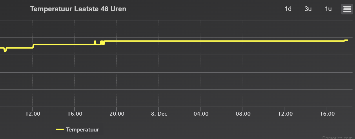

Edit, mooi hoor. Veel 'betere' temperaturen zo d:)b

Je had in je domotica ook een minuut gemiddelde kunnen pakken. Dan kom je ongeveer op hetzelfde uit

Is dat zo? Tot dat ik de firmware aanpaste kreeg ik al vanaf 19:00 gisteren alleen 24,0 graad binnen voor Tr. Na aanpassing net (17:40) werd dit 24,25. Hoe had ik hiervoor met 1 minuut gemiddelde iets anders dan 24 gekregen? Het lijkt erop dat ik alleen maar afgeronde waarden kreeg?
Je hebt gelijk. Laat maar :)

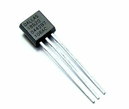

Welk type Dallas sensoren gebruiken jullie?
DS18B20 je kan ze krijgen als een 3 potige sensor. Afbeeldingslocatie: https://tweakers.net/i/6HLyP_K2rl_KgeOTb--9-zNX0U8=/full-fit-in/4920x3264/filters:max_bytes(3145728):no_upscale():strip_icc():fill(white):strip_exif()/f/image/mS27B2EfXniAGg24luGHJsDP.jpg?f=user_large
of in een waterdichte huls Afbeeldingslocatie: https://tweakers.net/i/eRIt1p1BfodHet-gvMbIE-6sNK0=/full-fit-in/4920x3264/filters:max_bytes(3145728):no_upscale():strip_icc():fill(white):strip_exif()/f/image/wUVnuv4O18dgpqhjsKb9JMt6.jpg?f=user_large
Nu lees ik dat die in een huls vaak van onbekende kwaliteit zijn, maar die losse sensor, hoe isoleren jullie die? Kan me voorstellen dat als een van de pootjes tegen iets aan komt dat geleidt of als ze verbuigen, ze natuurlijk niet meer juist aangeven.

wereldreiziger2 schreef op zondag 11 december 2022 @ 14:21:
Even een NooB vraag.
Hopelijk wordt komende maand mijn 7 kW J-serie geplaatst en zit te denken aan de Heishamon, hoewel ik niet kan programmeren en geen IT-er ben, ga ik er mogelijk nog wel uitkomen met dit forum.
DS18B20 je kan ze krijgen als een 3 potige sensor. [Afbeelding]
of in een waterdichte huls [Afbeelding]
Ik heb de pootjes korter geknipt met een tangetje.
Krimpkous over de drie draadjes.
Draadjes eraan gesoldeerd. Daarna de krimp kousjes eroverheen en krimpen met de soldeerbout. En waar nodig kun je met een lijm pistool de draadjes verder “inpakken”
Voor een extra buitentemperatuur sensor heb ik wel zo’n sensor in een thule gepakt. Daar is de accuraatheid voor mij wat minder interessant 😉
Voordeel van de losse zonder thule is ook dat je ze direct tegen het materiaal wat je wil meten kunt plaatsen en dat ze daardoor sneller reageren.
Ik kon voor de warmte leverings berekening niets met die met thule, zonder wel netjes accuraat.

Hier geen issues gehad; er hangen ook 3 dallassen in de WP (aanvoer, retour & omgeving)
Echter hangen/liggen deze niet optimaal.

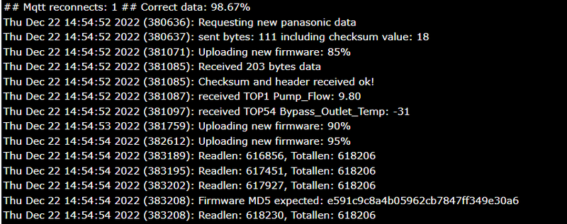

Waar een wil is..
Kunnen deze builds niet via OTA ?
Ik probeer 3.1 / versie met de "getallen" achter de comma te uploaden maar hij blijft maar op versie 3.0 staan..
Panasonic WH-MDC05H3E5 Heisamon Evohome HomeAssistant controlled

HFman schreef op donderdag 22 december 2022 @ 15:58:
Upload je wel de binary en niet de zip?

HFman
Waar een wil is..
Ik upload de binary.
HeishaMon-alpha-e591c9c8a4b05962cb7847ff349e30a6.bin
Afbeeldingslocatie: https://tweakers.net/i/FMmYEDHQdWQmvYXg8R6v_uikEcU=/800x/filters:strip_exif()/f/image/i2Xe7qWtd9SEmopNQt6GOf0m.png?f=fotoalbum_large
Gaat de check fout ?
[ Voor 70% gewijzigd door HFman op 22-12-2022 16:29 ]

Daarna geen logs meer?
Soms gaat uploaden bij mij ook wel eens mis. Dan reboot ik even zodat heishamon 'schoon' is en dan wil het wel. Oorzaak nooit gevonden.

Waar een wil is..
thehog schreef op donderdag 22 december 2022 @ 16:31:
al geprobeerd, en nee, de up time counter gaat naar 0, en alles loopt gewoon door.
alleen lijkt niet geupdated...
yes.. nu werkt het.. reboot en dan DIRECT de firmware updaten !
