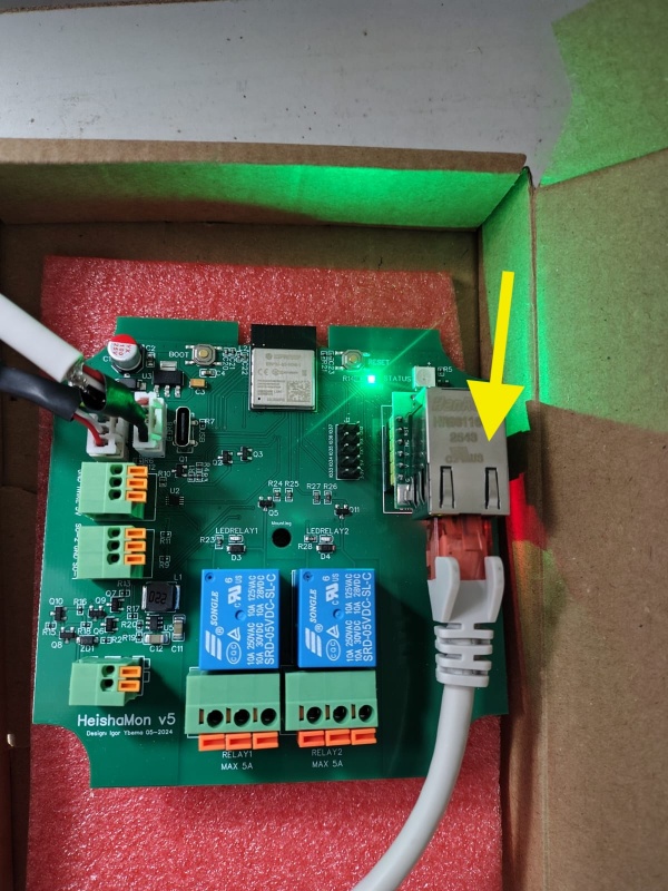

Ik heb een large board met firmware 4.1.2 nog zonder ethernet en met een wifi-score van 60+ (63-68 schommelt die tussen). Memory 65%, 1 mqtt reconnect en 100% correct data.
Er zitten 3 temperatuur sensoren op de 1-wire en 2 kwh meters. Geen externe voeding.
Nu wil het dat ik dit boardje 2 dagen geleden het geupgrade vanaf de small. Maar als ik nu kijk zie ik maar een maximale uptime nu van 57 minuten. Dus nog geen uur. Is er ergens een bug of een ander probleem bekend? En kan ik dingen volgen via mqtt of iets anders om dit in de gaten te houden?
pvoutput. Waarom makkelijk doen, als het ook moeilijk kan! Every solution has a new problem
Ik denk dat een hoop mensen hier (waaronder ik zelf) stabiliteitsproblemen heeft opgelost met een externe voeding.imdos schreef op dinsdag 28 april 2026 @ 12:30:

Ik neem aan dat je dan de 5V van de Pana niet meer moet doorverbinden?cerebrum schreef op dinsdag 28 april 2026 @ 14:02:
Dan ga ik dat ook proberen.
Ik wil sowieso over op de Ethernet shield en de relays gebruiken op een later moment in tijd, dus moet een eigen "voeding" toch gaan doorvoeren.

Voeding vanuit WP kan gewoon blijven zitten.imdos schreef op woensdag 29 april 2026 @ 10:21:
Ik gebruik zelf ethernet, relais en de cztaw via de proxy aansluiting (geen 1-wire / kWh meting). Zonder externe voeding liep hij bij mij ook regelmatig vast.

Ik heb de Grote heishamon v5 en daarvoor de ethernet module aangeschaft en toegepast echter doet deze het niet ook niet als ik extra voed met usbc lader en opnieuw start.
Heb je 'm niet verkeerd om ingeprikt? Dat kan namelijk, staat een tekentje op de printplaat: UTP kabel komt van rechts als je de ledjes links hebt en de netwerk module linksboven.
Die zit goed en er gaat dan ook een lampje rood branden maar verder gebeurt er nietsphrancus schreef op zaterdag 13 juni 2026 @ 09:44:
jammer, dat was een easy fix geweest. Bij mij was het plug 'n play. DHCP wel aan en zo toch?bvansteenselen schreef op zaterdag 13 juni 2026 @ 10:07:
Fabrieksreset doen met dat ding erin zou ik nog kunnen bedenken, een configuratieinstelling is er voor zover ik weet niet.

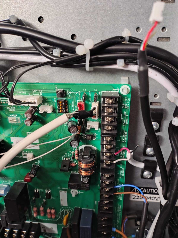

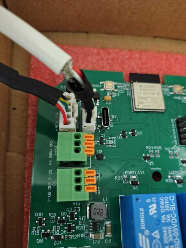

Een paar foto's voor de beeldvorming:
:strip_exif()/f/image/RF3g5Pxdy6ml6x4q1UnauINI.jpg?f=fotoalbum_large)
Aansluitingen op de Heishamon.

Op het moederbord van de warmtepomp (K-serie) (zonder de optionele extra printplaat voor meer aansluitingen) zie verderop voor een foto van iets meer afstand.
:strip_exif()/f/image/0KEwcqj8mcsraaxU2AGaEGfQ.jpg?f=fotoalbum_large)

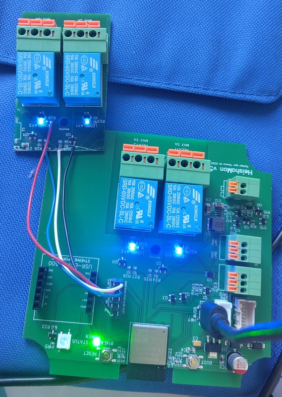

@thehog @CurlyMo
Is er een manier om IO33 / IO34 / IO35 / IO36 / IO37 die beschikbaar zijn op de pinheader als output te gebruiken? Onderstaande zorgt ervoor dat er 3.3V op de pinnen blijft staan;
Reden; ik wil graag 2 extra relais op de heishamon aanknopen.
Enige vorm van belasting (14.7kOhm naar ground) op dezelfde pinnen zorgt ervoor dat de spanning inzakt als dit wordt gebruikt;1
Nog niet maar daar ben ik wel mee bezig in een software update.

@thehog Super, dankjewel! Zowel via rules als MQTT werkt het zoals verwacht. Misschien leuk om te zien, door bliksem in de buurt was een Heishamon stuk gegaan, hier heb ik de relais van gerecycled;
Haha mooi! Ik zal deze feature meenemen naar volgende release (had mooi in 4.2.0 gekund maar net te laat :-))
