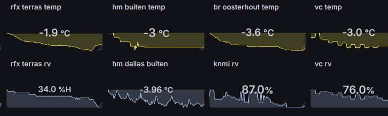

Uhm ik weet niet of je grafieken gebruikt. Maar de bh kun je bij een bepaalde temp mee laten doen. Sommige zetten hem uit, maar daar zijn de meningen over verdeeld.
Omdat met ene hoge rv weinig energie in de lucht zit haalt je wp de target temp niet,
de verdamper vriest vaak dicht door de hoge rv.
Een df zorgt voor een schone verdamper
maar door hoge rv, kom in een cyclus waardoor t target niet gehaald wordt
BH uit betekent dat de wp alle warmte ui buffervat of zoals velen hebben het systeem van het huis haalt
door dat ;leeg te trekken verlies weer warmte, waardoor de warmtevraag weer hoger wordt. met eerder dicht vriezen en dus df mania en erger een t binnen die daalt [ ja bij mij ook :-)]
Maar door de BH eerder mee te laten doen zeg 0 of -1, zul je zien dat je DF veel sneller verwerkt worden
De bh zit bij de retour van je wp, dus zorgt er voor dat je snel heet water hebt voor je DF.
Kost wat meer... maar je systeem haalt het wel
En je t binnen blijft stabiel: _/-\o_ _/-\o_ _/-\o_ _/-\o_
Afbeeldingslocatie: https://tweakers.net/i/EuTdLkAFloNaeK1HSMS7rS5-yn4=/fit-in/4000x4000/filters:no_upscale():strip_exif()/f/image/Rajd91V92n01U94YUktE2AgJ.png?f=user_large
Afbeeldingslocatie: https://tweakers.net/i/22eKdOSsfXVzx895bMiI92GwJLw=/fit-in/4000x4000/filters:no_upscale():strip_exif()/f/image/5hYc3Yw8dhXTQItqg4ru2OdS.png?f=user_large
Afbeeldingslocatie: https://tweakers.net/i/ijo37-0ddRe3zENHIqQFRzpFq5k=/fit-in/4000x4000/filters:no_upscale():strip_exif()/f/image/K7YgJtVMHlT9fQrrsvfFCasX.png?f=user_large
Afbeeldingslocatie: https://tweakers.net/i/3zCbYv-Xz-WBBxgYX7fKL7WMjiA=/800x/filters:strip_exif()/f/image/V0eMqfAokUzXZkRbwltPOV3z.png?f=fotoalbum_large
Kost een paar Kwh, maar WAF blij
Edit: En je runs worden langer omdat je systeem binnen langer de kans krijgt om je t binnen te halen... Waarbij daarna de bh weer uit zal gaan:-) omdat de wp beter in control is.

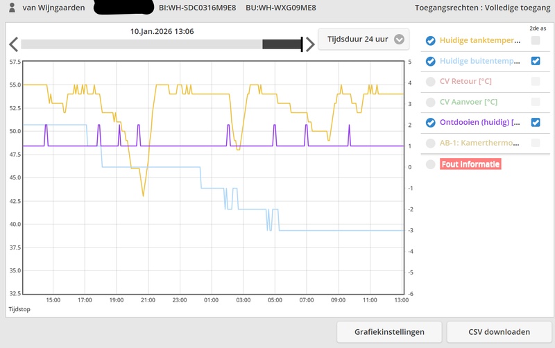

  • dukeenvana
  • Laatst online: 18:30
Heel logisch, ook daar maar eens de proef op de som nemen.
Ik heb geen buffervat en dus ook geen naregeling.
Defrosts worden verzorgd vanuit de verlengde spriaal (HI) van de SWW boiler.
Na 5 soms 6 defrosts moet de SWW-boiler weer worden opgewarmd omdat de DHW-waarde onder ΔT komt.
Dit zou een mooie oplossing daarvoor zijn.
Dank voor jou duidelijke uitleg, leer elke dag weer wat bij.

Afbeeldingslocatie: https://tweakers.net/i/B32aN3UK1vrin-UOiCOYrd6jIu8=/800x/filters:strip_icc():strip_exif()/f/image/sx7elIyCjHUAheNsom3QxiBO.jpg?f=fotoalbum_large
[ Voor 22% gewijzigd door dukeenvana op 10-01-2026 13:20 ]

Afbeeldingslocatie: https://tweakers.net/i/cu-qcDmNzysQH_kATzpf-mVZMCY=/800x/filters:strip_exif()/f/image/6nrK6jMSEmty0xQ72kj1OT9g.png?f=fotoalbum_large
https://www.fam-oldenburger.nl/category/domotica/
