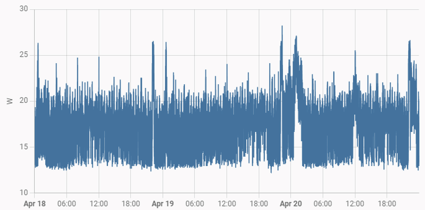

Het is toch gelukt. De truc is dat de compilatie in /src staat. Zo te zien is het merendeel in C8.
Afbeeldingslocatie: https://tweakers.net/i/AmvQ1-Pem4A3klYBbBdxjRQcCHI=/x800/filters:strip_exif()/f/image/12zQtiUJaIlawtxDSr6wpsC6.png?f=fotoalbum_large

Doof
Proxmox heeft nu een addon in de repo staan om VMware ESXi datastores te koppelen. Daarmee biedt het de mogelijkheid om VMs te importeren. Ik heb al wat getest en tot zover gaat het prima.
Ik ga mijn thuisservers voorbereiden zodat ik 1 server vrijspeel en daarop Proxmox kan installeren. Ik ben benieuwd of het uiteindelijk wat doet voor het vermogen van de server.
Ik heb nog XCP-ng getest, maar het missen van passtrough gooide roet in het eten.
Het liefst draai ik Hyper-V, maar ook daarin kan ik geen USB apparaten zoals Zigbee/Z-wave doorzetten naar een VM.
Huidig stroomverbruik varieert tussen 12 en 20 watt.
Afbeeldingslocatie: https://tweakers.net/i/lyIzf-BXgVNOWhVKaEtkQ-_uxbI=/full-fit-in/4000x4000/filters:no_upscale():fill(white):strip_exif()/f/image/GBifwQx5KZ0Ilr4Pn3DEmgWj.png?f=user_large
Wat draait er dan qua hardware:
Intel NUC10i5FNH i5-10210U 32GB
2TB NVMe WD Blue SN570 SSD
4TB 870 QVO Sata SSD
USB hub met enkele devices voor Zigbee (2x), Z-Wave, DSMR, bluetooth en UPS.
VMs:
2 Ubuntu VM met docker containers
1 Debian VM met docker containers
1 HAOS
2 Windows Server GUI
1 Windows Server Core
Genoeg zut dus.. maar nu ESXi geen updates meer krijgt, voor mij althans, wil ik de Linux kant wel eens ontdekken. Op naar Proxmox dus. ;)
Als het eenmaal over is, laat ik het nogmaals wel even weten qua stats omtrent het verbruik.

Afbeeldingslocatie: https://tweakers.net/i/9SXrNlXoe9FD7zbnlYrcwRZTupM=/800x/filters:strip_icc():strip_exif()/f/image/3lAvZVGUxLjRkJEFy7npPDDE.jpg?f=fotoalbum_large
M'n router lag er vannacht uit, maar de zigbee stekker wat achter de server van HA zit stuurde natuurlijk wel z'n data door naar HA.
Echter is dit nu wel heel erg nuttige info, want zo te zien zorgt het leveren van bepaalde info via WiFi/LAN ervoor dat de server veel drukker blijft dan wellicht nodig. Ik zal dit eens nader gaan uitzoeken.

ok dat was een goeie tip @Mich - hierbij resultaten op basis van vorige r8169 problemen:
echo 1 | tee /sys/bus/pci/drivers/r8169/0000\:02\:00.0/link/l1_aspm
echo 1 | tee /sys/bus/pci/drivers/r8169/0000\:02\:00.0/link/l1_1_aspm
echo 1 | tee /sys/bus/pci/drivers/r8169/0000\:02\:00.0/link/l1_2_aspm
-> 11W idle, dan wat later 7W, maar vooral C10!
Afbeeldingslocatie: https://tweakers.net/i/6lvTDTd90XsQCR662AVm8THVr_M=/800x/filters:strip_exif()/f/image/yOtHk5fEdhUlD82IhWpgPP4a.png?f=fotoalbum_large
