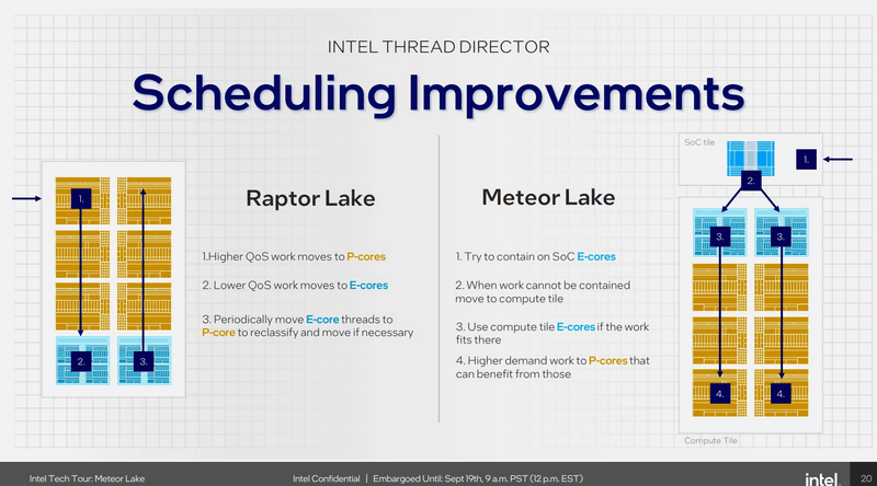

zou kunnen kloppen - ik las onlangs iets over de Core Ultra (op Intel 4 technology) dat ze gaan beginnen met de taak op een low-power E-core te zetten, dan eventueel op te schalen naar een gewone E-core, en indien echt nodig naar een P-core verzetten
ze hier: https://www.notebookcheck...-4-and-TSMC.752748.0.html
Afbeeldingslocatie: https://tweakers.net/i/_Mr4wuyqleOT8iFFpu5sZ-TxhPE=/800x/filters:strip_exif()/f/image/rT2PwYDVAvSna6XQ99dPNYKN.png?f=fotoalbum_large

  • Mars Warrior
  • Laatst online: 27-11 00:26
Mars Warrior
Earth, the final frontier
bjp schreef op maandag 15 april 2024 @ 15:50:
Leuke toevoeging denk ik op een desktop, maar op een server? Hoe bepaalt ITD dat een taak op de achtergrond kan draaien en/of er lang over mag doen, en dus op een E-core mag/moet draaien?
Ik hou het lekker op mijn vaste toewijzingen van een docker container aan een (set van) E of P-cores. Daarmee haal ik bewezen een veel hogere efficientie tov het aan het OS over te laten.
Overigens geen idee of Kernel 6.5 automatisch ITD gebruikt. Ik heb niks bijzonders ingesteld :?

De voornaamste winst zit in de toename van de efficiëntie: mijn e-cores@2.5Ghz verbruiken maar 3W bij 100% belasting. Veel taken hebben hier ruim voldoende aan, en verbruiken zo een stuk minder wH tov het draaien/boosten op een p-core.
Backups, sftp transfers, de hele home assistant omgeving en zelfs immich draaien goed op de 4 e-cores van mijn 12700K CPU.
Veel interactieve zaken (web sites, JavaScript ontwikkeling) draaien zuiver op de p-cores. Ook deze zijn verdeeld in clusters van 2, waarbij elk cluster op een andere max frequentie draait om efficiënter te werken.

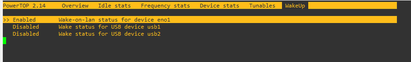

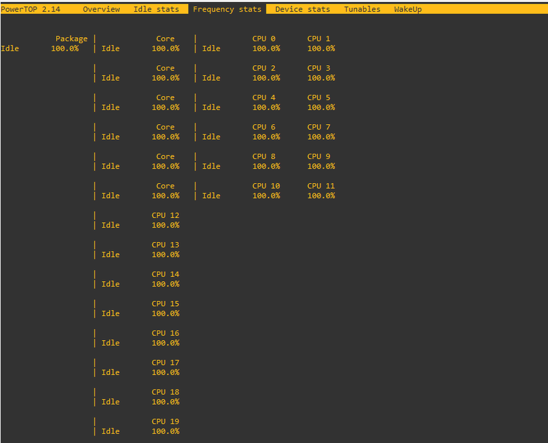

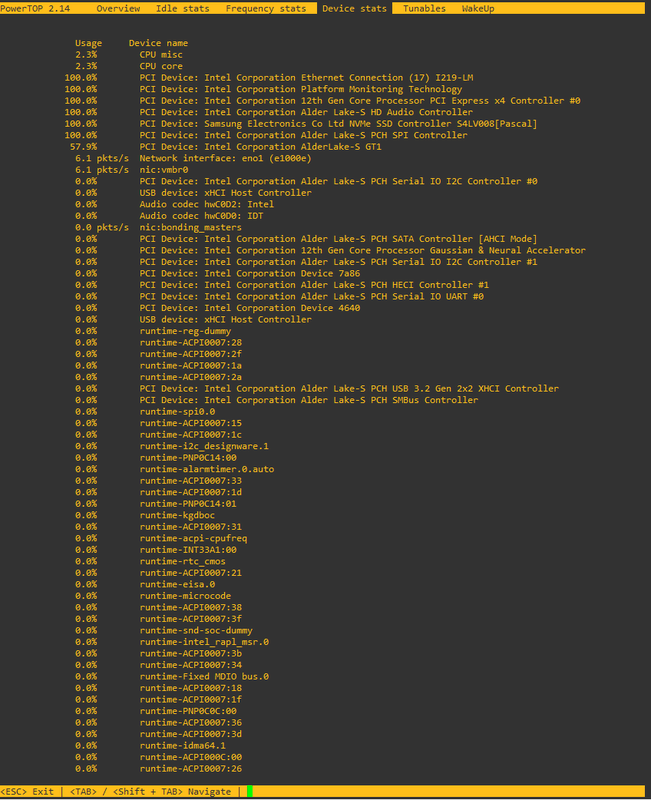

Powertop --auto-tune gestart
Met genoemde config haal ik nu 8 a 9 watt hier schommelt deze.
USB- stick zat in de 2.0 poort als ik deze verwijder scheelt dit ongeveer 1 watt.

Inderdaad verbruik zakt met het uithalen van de usb stick met circa 1 watt
Het lijkt er wel op dat het systeem redelijk in rust is dus de verwachting dat deze niet veel lager komt dan 9 watt met de huidige hardware.

0000:00:00.0 Host bridge [0600]: Intel Corporation Device [8086:4640] (rev 02)
    DeviceName: Onboard - Other
    Subsystem: Intel Corporation Device [8086:7270]
    Control: I/O- Mem+ BusMaster+ SpecCycle- MemWINV- VGASnoop- ParErr- Stepping- SERR- FastB2B- DisINTx-
    Status: Cap+ 66MHz- UDF- FastB2B+ ParErr- DEVSEL=fast >TAbort- <TAbort- <MAbort- >SERR- <PERR- INTx-
    Latency: 0
0000:00:02.0 VGA compatible controller [0300]: Intel Corporation AlderLake-S GT1 [8086:4680] (rev 0c) (prog-if 00 [VGA controller])
    DeviceName: Onboard - Video
    Subsystem: Intel Corporation AlderLake-S GT1 [8086:2212]
    Control: I/O+ Mem+ BusMaster+ SpecCycle- MemWINV- VGASnoop- ParErr- Stepping- SERR- FastB2B- DisINTx+
    Status: Cap+ 66MHz- UDF- FastB2B- ParErr- DEVSEL=fast >TAbort- <TAbort- <MAbort- >SERR- <PERR- INTx-
    Latency: 0, Cache Line Size: 64 bytes
    Interrupt: pin A routed to IRQ 135
    Region 0: Memory at 6000000000 (64-bit, non-prefetchable) [size=16M]
    Region 2: Memory at 4000000000 (64-bit, prefetchable) [size=256M]
    Region 4: I/O ports at 3000 [size=64]
    Expansion ROM at 000c0000 [virtual] [disabled] [size=128K]
    Capabilities: [40] Vendor Specific Information: Len=0c <?>
    Capabilities: [70] Express (v2) Root Complex Integrated Endpoint, MSI 00
        DevCap: MaxPayload 128 bytes, PhantFunc 0
            ExtTag- RBE+ FLReset+
        DevCtl: CorrErr- NonFatalErr- FatalErr- UnsupReq-
            RlxdOrd- ExtTag- PhantFunc- AuxPwr- NoSnoop- FLReset-
            MaxPayload 128 bytes, MaxReadReq 128 bytes
        DevSta: CorrErr- NonFatalErr- FatalErr- UnsupReq- AuxPwr- TransPend-
        DevCap2: Completion Timeout: Not Supported, TimeoutDis- NROPrPrP- LTR-
             10BitTagComp- 10BitTagReq- OBFF Not Supported, ExtFmt- EETLPPrefix-
             EmergencyPowerReduction Not Supported, EmergencyPowerReductionInit-
             FRS-
             AtomicOpsCap: 32bit- 64bit- 128bitCAS-
        DevCtl2: Completion Timeout: 50us to 50ms, TimeoutDis- LTR- 10BitTagReq- OBFF Disabled,
             AtomicOpsCtl: ReqEn-
    Capabilities: [ac] MSI: Enable+ Count=1/1 Maskable+ 64bit-
        Address: fee00018  Data: 0000
        Masking: 00000000  Pending: 00000000
    Capabilities: [d0] Power Management version 2
        Flags: PMEClk- DSI+ D1- D2- AuxCurrent=0mA PME(D0-,D1-,D2-,D3hot-,D3cold-)
        Status: D3 NoSoftRst- PME-Enable- DSel=0 DScale=0 PME-
    Capabilities: [100 v1] Process Address Space ID (PASID)
        PASIDCap: Exec- Priv-, Max PASID Width: 14
        PASIDCtl: Enable- Exec- Priv-
    Capabilities: [200 v1] Address Translation Service (ATS)
        ATSCap: Invalidate Queue Depth: 00
        ATSCtl: Enable-, Smallest Translation Unit: 00
    Capabilities: [300 v1] Page Request Interface (PRI)
        PRICtl: Enable- Reset-
        PRISta: RF- UPRGI- Stopped+
        Page Request Capacity: 00008000, Page Request Allocation: 00000000
    Capabilities: [320 v1] Single Root I/O Virtualization (SR-IOV)
        IOVCap: Migration- 10BitTagReq- Interrupt Message Number: 000
        IOVCtl: Enable- Migration- Interrupt- MSE- ARIHierarchy- 10BitTagReq-
        IOVSta: Migration-
        Initial VFs: 7, Total VFs: 7, Number of VFs: 0, Function Dependency Link: 00
        VF offset: 1, stride: 1, Device ID: 4680
        Supported Page Size: 00000553, System Page Size: 00000001
        Region 0: Memory at 0000004010000000 (64-bit, non-prefetchable)
        Region 2: Memory at 0000004020000000 (64-bit, prefetchable)
        VF Migration: offset: 00000000, BIR: 0
    Kernel driver in use: i915
    Kernel modules: i915
0000:00:06.0 PCI bridge [0604]: Intel Corporation 12th Gen Core Processor PCI Express x4 Controller #0 [8086:464d] (rev 02) (prog-if 00 [Normal decode])
    Subsystem: Intel Corporation 12th Gen Core Processor PCI Express x4 Controller [8086:7270]
    Interrupt: pin D routed to IRQ 122
    Bus: primary=00, secondary=01, subordinate=01, sec-latency=0
    I/O behind bridge: f000-0fff [disabled] [16-bit]
    Memory behind bridge: 80400000-804fffff [size=1M] [32-bit]
    Prefetchable memory behind bridge: 00000000fff00000-00000000000fffff [disabled] [64-bit]
    Secondary status: 66MHz- FastB2B- ParErr- DEVSEL=fast >TAbort- <TAbort- <MAbort- <SERR- <PERR-
    BridgeCtl: Parity- SERR+ NoISA- VGA- VGA16+ MAbort- >Reset- FastB2B-
        PriDiscTmr- SecDiscTmr- DiscTmrStat- DiscTmrSERREn-
    Capabilities: [40] Express (v2) Root Port (Slot+), MSI 00
        DevCap: MaxPayload 256 bytes, PhantFunc 0
            ExtTag- RBE+
        DevCtl: CorrErr+ NonFatalErr+ FatalErr+ UnsupReq+
        DevSta: CorrErr- NonFatalErr- FatalErr- UnsupReq- AuxPwr+ TransPend-
        LnkCap: Port #5, Speed 16GT/s, Width x4, ASPM L1, Exit Latency L1 <16us
            ClockPM- Surprise- LLActRep+ BwNot+ ASPMOptComp+
        LnkCtl: ASPM Disabled; RCB 64 bytes, Disabled- CommClk+
            ExtSynch- ClockPM- AutWidDis- BWInt- AutBWInt-
        LnkSta: Speed 16GT/s, Width x4
            TrErr- Train- SlotClk+ DLActive+ BWMgmt+ ABWMgmt-
        SltCap: AttnBtn- PwrCtrl- MRL- AttnInd- PwrInd- HotPlug- Surprise-
            Slot #0, PowerLimit 75W; Interlock- NoCompl+
        SltCtl: Enable: AttnBtn- PwrFlt- MRL- PresDet- CmdCplt- HPIrq- LinkChg-
            Control: AttnInd Unknown, PwrInd Unknown, Power- Interlock-
        SltSta: Status: AttnBtn- PowerFlt- MRL- CmdCplt- PresDet+ Interlock-
            Changed: MRL- PresDet- LinkState-
        RootCap: CRSVisible-
        RootCtl: ErrCorrectable- ErrNon-Fatal- ErrFatal- PMEIntEna+ CRSVisible-
        RootSta: PME ReqID 0000, PMEStatus- PMEPending-
        DevCap2: Completion Timeout: Range ABC, TimeoutDis+ NROPrPrP- LTR+
             10BitTagComp+ 10BitTagReq+ OBFF Not Supported, ExtFmt- EETLPPrefix-
             FRS- LN System CLS Not Supported, TPHComp- ExtTPHComp- ARIFwd+
             AtomicOpsCap: Routing+ 32bit+ 64bit+ 128bitCAS+
        DevCtl2: Completion Timeout: 50us to 50ms, TimeoutDis- LTR+ 10BitTagReq- OBFF Disabled, ARIFwd-
             AtomicOpsCtl: ReqEn+ EgressBlck+
        LnkCap2: Supported Link Speeds: 2.5-16GT/s, Crosslink- Retimer+ 2Retimers+ DRS-
        LnkCtl2: Target Link Speed: 16GT/s, EnterCompliance- SpeedDis-
             Transmit Margin: Normal Operating Range, EnterModifiedCompliance- ComplianceSOS-
             Compliance Preset/De-emphasis: -6dB de-emphasis, 0dB preshoot
        LnkSta2: Current De-emphasis Level: -3.5dB, EqualizationComplete+ EqualizationPhase1+
             EqualizationPhase2+ EqualizationPhase3+ LinkEqualizationRequest-
             Retimer- 2Retimers- CrosslinkRes: unsupported
    Capabilities: [80] MSI: Enable+ Count=1/1 Maskable- 64bit-
        Address: fee00218  Data: 0000
    Capabilities: [90] Subsystem: Intel Corporation 12th Gen Core Processor PCI Express x4 Controller [8086:7270]
    Capabilities: [a0] Power Management version 3
        Flags: PMEClk- DSI- D1- D2- AuxCurrent=0mA PME(D0+,D1-,D2-,D3hot+,D3cold+)
        Status: D0 NoSoftRst- PME-Enable- DSel=0 DScale=0 PME-
    Capabilities: [100 v1] Advanced Error Reporting
        UESta:  DLP- SDES- TLP- FCP- CmpltTO- CmpltAbrt- UnxCmplt- RxOF- MalfTLP- ECRC- UnsupReq- ACSViol-
        UEMsk:  DLP- SDES- TLP- FCP- CmpltTO- CmpltAbrt- UnxCmplt+ RxOF- MalfTLP- ECRC- UnsupReq- ACSViol-
        UESvrt: DLP+ SDES- TLP- FCP- CmpltTO- CmpltAbrt- UnxCmplt- RxOF+ MalfTLP+ ECRC- UnsupReq- ACSViol-
        CESta:  RxErr- BadTLP- BadDLLP- Rollover- Timeout- AdvNonFatalErr-
        CEMsk:  RxErr- BadTLP- BadDLLP- Rollover- Timeout- AdvNonFatalErr+
        AERCap: First Error Pointer: 00, ECRCGenCap- ECRCGenEn- ECRCChkCap- ECRCChkEn-
            MultHdrRecCap- MultHdrRecEn- TLPPfxPres- HdrLogCap-
        HeaderLog: 00000000 00000000 00000000 00000000
        RootCmd: CERptEn+ NFERptEn+ FERptEn+
        RootSta: CERcvd- MultCERcvd- UERcvd- MultUERcvd-
             FirstFatal- NonFatalMsg- FatalMsg- IntMsg 0
        ErrorSrc: ERR_COR: 0000 ERR_FATAL/NONFATAL: 0000
    Capabilities: [220 v1] Access Control Services
        ACSCap: SrcValid+ TransBlk+ ReqRedir+ CmpltRedir+ UpstreamFwd+ EgressCtrl- DirectTrans-
        ACSCtl: SrcValid+ TransBlk- ReqRedir+ CmpltRedir+ UpstreamFwd+ EgressCtrl- DirectTrans-
    Capabilities: [200 v1] L1 PM Substates
        L1SubCap: PCI-PM_L1.2+ PCI-PM_L1.1+ ASPM_L1.2+ ASPM_L1.1+ L1_PM_Substates+
              PortCommonModeRestoreTime=110us PortTPowerOnTime=500us
        L1SubCtl1: PCI-PM_L1.2- PCI-PM_L1.1- ASPM_L1.2- ASPM_L1.1-
               T_CommonMode=110us LTR1.2_Threshold=634880ns
        L1SubCtl2: T_PwrOn=500us
    Capabilities: [150 v1] Precision Time Measurement
        PTMCap: Requester:- Responder:+ Root:+
        PTMClockGranularity: 4ns
        PTMControl: Enabled:+ RootSelected:+
        PTMEffectiveGranularity: Unknown
    Capabilities: [a30 v1] Secondary PCI Express
        LnkCtl3: LnkEquIntrruptEn- PerformEqu-
        LaneErrStat: 0
    Capabilities: [a90 v1] Data Link Feature <?>
    Capabilities: [a9c v1] Physical Layer 16.0 GT/s <?>
    Capabilities: [edc v1] Lane Margining at the Receiver <?>
    Kernel driver in use: pcieport
0000:00:08.0 System peripheral [0880]: Intel Corporation 12th Gen Core Processor Gaussian & Neural Accelerator [8086:464f] (rev 02)
    Subsystem: Intel Corporation 12th Gen Core Processor Gaussian & Neural Accelerator [8086:7270]
    Control: I/O- Mem- BusMaster- SpecCycle- MemWINV- VGASnoop- ParErr- Stepping- SERR- FastB2B- DisINTx-
    Interrupt: pin A routed to IRQ 255
    Region 0: Memory at 600102a000 (64-bit, non-prefetchable) [disabled] [size=4K]
    Capabilities: [90] MSI: Enable- Count=1/1 Maskable- 64bit-
        Address: 00000000  Data: 0000
    Capabilities: [a0] Vendor Specific Information: Len=14 <?>
    Capabilities: [dc] Power Management version 2
        Flags: PMEClk- DSI- D1- D2- AuxCurrent=0mA PME(D0-,D1-,D2-,D3hot-,D3cold-)
    Capabilities: [f0] PCI Advanced Features
        AFCap: TP+ FLR+
        AFCtrl: FLR-
        AFStatus: TP-
0000:00:0a.0 Signal processing controller [1180]: Intel Corporation Platform Monitoring Technology [8086:467d] (rev 01)
    Subsystem: Intel Corporation Platform Monitoring Technology [8086:7270]
    Control: I/O- Mem+ BusMaster- SpecCycle- MemWINV- VGASnoop- ParErr- Stepping- SERR- FastB2B- DisINTx-
    Region 0: Memory at 6001010000 (64-bit, non-prefetchable) [size=32K]
            ExtTag+ RBE- FLReset-
             FRS-
    Capabilities: [d0] Power Management version 3
        Status: D0 NoSoftRst+ PME-Enable- DSel=0 DScale=0 PME-
    Capabilities: [100 v1] Designated Vendor-Specific: Vendor=8086 ID=0002 Rev=1 Len=16 <?>
    Capabilities: [110 v1] Designated Vendor-Specific: Vendor=8086 ID=0003 Rev=1 Len=16 <?>
    Capabilities: [120 v1] Designated Vendor-Specific: Vendor=8086 ID=0004 Rev=1 Len=16 <?>
    Kernel driver in use: intel_vsec
    Kernel modules: intel_vsec
0000:00:14.0 USB controller [0c03]: Intel Corporation Alder Lake-S PCH USB 3.2 Gen 2x2 XHCI Controller [8086:7ae0] (rev 11) (prog-if 30 [XHCI])

JeepieJoep schreef op donderdag 18 april 2024 @ 19:00:
Thnx, dat is nog eens een uitgebreide reactie!
Ik heb even een verse install van Ubuntu Server 23.10 gedaan.
Output powertop (2.15):
Nu dus inderdaad wel meerdere powerstates te zien alleen blijft ie hangen in C2.
Er is verder helemaal niets aangesloten. Geen mujs / keyboard of andere USB en ook geen monitor. Er zitten geen PCIE devices in de server. De kast hangt gewoon aan de stroom zonder UPS of iets dergelijks.
De fan op de kast is een Noctua NF-A12x15-PWM. Verder niet heel bijzonder denk ik.
Ik heb geen andere NVME op de plank liggen om deze te testen. Wellicht een oude SSD.

Je nvme schijf is (een deel van) het probleem. Kijk ook even in de BIOS of alles op de hoogste aspm setting staat. Met welke bios versie werd je moederbord geleverd. Mogelijk kan je nog updaten.

mrmrmr schreef op woensdag 17 april 2024 @ 23:39:
@RedRayMann Een reden die ik kan bedenken voor een zwaardere processor is als je E-cores wil in plaats van de niet-energiezuinige P cores. Een N100 zou dan ook kunnen voldoen, ware het niet dat die maar 2x SATA ondersteunt vanuit de processor/chipset. Dan zou er een extra controller bij moeten die enkele Watts verbruik toevoegt. N100 platforms verbruiken vaak wel een stuk meer dan een zuinig desktop bord. Waarschijnlijk vooral vanwege mogelijke package C state problemen en extra niet zuinige componten.
Een andere optie is een zuinige N100 zoeken zonder extra SATA controller met alleen een Intel 1Gbps netwerkaansluiting, en een 20TB 3.5" disk (bv. Toshiba MG09/MG10) die je kunt downspinnen. Dat voorkomt stroomverbruik door SATA controller en 2.5Gbps netwerkchip. Bij voorkeur zou het worden gevoed rechtstreeks met een adapter. Ik heb nog niet over een moederbord gelezen dat hieraan voldoet.
Mijn slimme meter stuurt elke 1 sec data door dacht ik, ik ga onderzoeken of ik het kan verlagen.
Ook goed om te lezen dat een N100 voldoende kan zijn. En je tip om 1x een grote HDD te gebruiken heb ik niet aan gedacht. Met een regelmatige backup naar de Synology hoeft de bruikbare data niet in raid (en ja, raid is geen backup :-) )

Mich schreef op donderdag 18 april 2024 @ 19:47:
R2.12 is nu ook te downloaden zie ik. Dat was eerder nog niet. Ik zal hem zo installeren. Dan kijk ik gelijk even voor de settings.
edit: Het zit onder advanced en dan het bovenste menu volgens mij. Daar kan je van je pci-x porten en je M2 schijven de ASPM aanzetten. Je M2 moet je instellen op L0sL1 en de L1 substates op L1.1 and L1.2
Inmiddels bios naar versie 12. Helaas geen effect.
Daarna jouw setting geprobeerd. Stond inderdaad niet goed maar helaas ook geen effect.
Vervolgens een oude SSD van de plank gehaald en de Kingston NVME eruit. Wat blijkt: een enorm verschil! Nu op een clean Ubuntu Server 23.10 met alleen powertop --auto-tune 10 watt en C8 state actief voor een groot deel!
Als ik nu in powertop kijk naar device info dan zie ik nog dat er een aantal device op 100% staan. Is dit normaal of kan ik deze ook nog naar beneden krijgen?
Afbeeldingslocatie: https://tweakers.net/i/2OE1HluJnz-a0O2Kkax7wA76t0s=/800x/filters:strip_exif()/f/image/wTyFR8Q8ySAyTo0tNxYYdGfa.png?f=fotoalbum_large

JeepieJoep schreef op donderdag 18 april 2024 @ 21:03:
Ja dat is normaal. Heb jij je monitor aangesloten of doe je alles met ssh? Met monitor is c8 ook wel de max.

@JeepieJoep Ondanks de lage package C2 state (met de verdachte SSD), is dit nog niet voldoende om het gehele hoge verbruik te verklaren. De consoleblank kernel parameter is ook zonder monitor van belang, daarmee worden diverse onderdelen in een low power stand gezet.
Je kon met een disk imagetool een installatie overzetten naar de andere SSD die je nog hebt liggen.
Met de andere geadviseerde tools kunnen we nog meer zien, o.a. dmesg of er een goede driver wordt geladen voor de cpu/gpu. Dat heeft een sterke invloed op het verbruik. Info over frequenties ontbreekt ook.

Na een clean install van Proxmox haal ik nu gemiddels 9,3 watt.
Heb de volgende aanpassingen gedaan:
- Powertop --auto-tune
- consoleblank=15 aan grub toegevoegd
- Governor naar powersave
Ik heb alle data zoals gevraagd even verzameld (sorry voor de spam):
Afbeeldingslocatie: https://tweakers.net/i/FVYAuVsob2mU9Rci36rIQkpqUvI=/800x/filters:strip_exif()/f/image/naytgbpaFv9emZeft53XKmy6.png?f=fotoalbum_large
Afbeeldingslocatie: https://tweakers.net/i/-cggQz3nwNs376k5hFJq0OHD5TA=/x800/filters:strip_exif()/f/image/aXVcO9eer2YLaV0146cBXTxc.png?f=fotoalbum_large
Afbeeldingslocatie: https://tweakers.net/i/Jz9TVzMHPyhd2N5DKwUjtSdebfQ=/800x/filters:strip_exif()/f/image/Ruocl9VoTjM6BofGJ1GVnbub.png?f=fotoalbum_large
Afbeeldingslocatie: https://tweakers.net/i/TBsoniVWmpmYvHA2Hc2VXeyklD8=/x800/filters:strip_exif()/f/image/xsjn2oC45Dn7Z28DjhkFKfyv.png?f=fotoalbum_large
Afbeeldingslocatie: https://tweakers.net/i/kB8Jhuy1mZISe9wa-rumbUm_z50=/800x/filters:strip_exif()/f/image/TewrtpKiDy1E9Y3HSV8olnSu.png?f=fotoalbum_large
Afbeeldingslocatie: https://tweakers.net/i/4pkZx0kEELZasFg_te0t_bRDFYY=/800x/filters:strip_exif()/f/image/ZIkoEbDKsQWTWKKkxrKhabNj.png?f=fotoalbum_large

Het heeft even een paar dagen geduurd want ik heb inmiddels de Kingston NVMe vervangen door een Samsung 990 Pro. Firmware van bios is geupdated naar de laatste net zoals de firmware van de Samsung NVMe.
