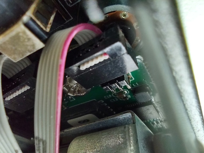

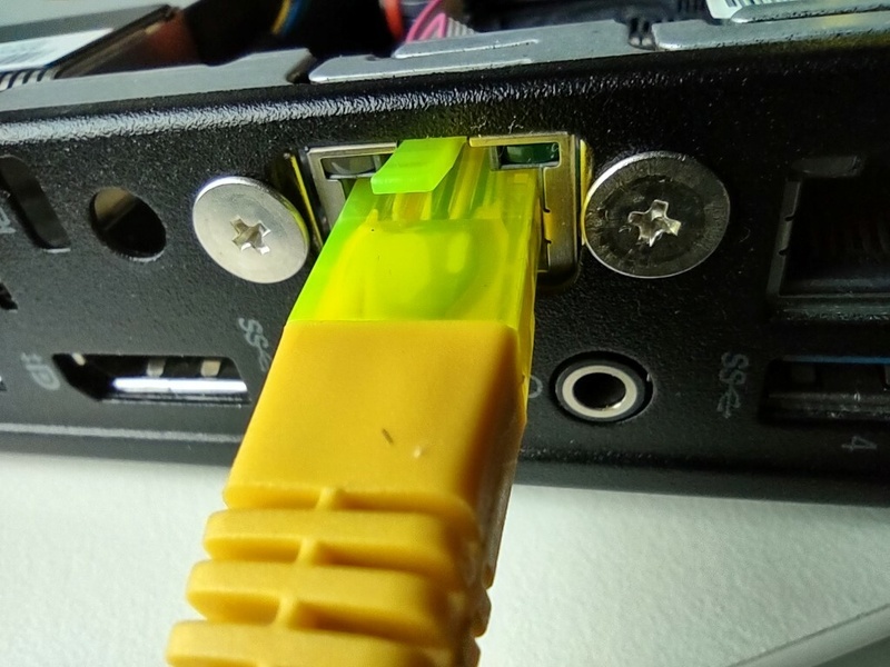

Ik heb net een M900 Lenovo Tiny (i5-6500T) uitgerust met:
2Tbyte NVMe
8Tbyte SATA SSD
64Gbyte geheugen.
Ook heb ik er met een beetje moeite een 2de Interface ingebouwd.
Ik draai pfSense als een VM, wat influxdb, node-red, grafana, plex etc etc etc.
Max energie gebruik: 45W, normaal op ongeveer 11-14W.
Afbeeldingslocatie: https://tweakers.net/i/6kewi6miFPjRzFz9xUdbI3J8a_0=/800x/filters:strip_icc():strip_exif()/f/image/Xbq2OAi4ZIaYLU0D0cbTGZlQ.jpg?f=fotoalbum_large
Afbeeldingslocatie: https://tweakers.net/i/Ws-2_qA__UJRcRb2B0pFl2mIXpY=/800x/filters:strip_icc():strip_exif()/f/image/P2FKVmh00ER3M3ic3GAFVO1g.jpg?f=fotoalbum_large
Afbeeldingslocatie: https://tweakers.net/i/3u-XrVC4EfUtQvFrWD1j-MOCHdI=/800x/filters:strip_icc():strip_exif()/f/image/aUvf315mSljUn1vOLCAvAQhB.jpg?f=fotoalbum_large
Afbeeldingslocatie: https://tweakers.net/i/IIm4ILTmKPR275EzxQQPVzezUl0=/800x/filters:strip_icc():strip_exif()/f/image/uzCbmsWSNkObFKTFrzLWTRCL.jpg?f=fotoalbum_large
Afbeeldingslocatie: https://tweakers.net/i/xrkQk1HhzxZl6hpW7DCQsN1gb9E=/800x/filters:strip_icc():strip_exif()/f/image/RmqGm8r5Hkan1k3CjbbzSs42.jpg?f=fotoalbum_large
Afbeeldingslocatie: https://tweakers.net/i/nQSyqQzXDE6iNyzEk8aGSDXu9mc=/800x/filters:strip_icc():strip_exif()/f/image/0sh9BWxDiasuv0DE7pPbyTVW.jpg?f=fotoalbum_large
Be more, use Linux.
