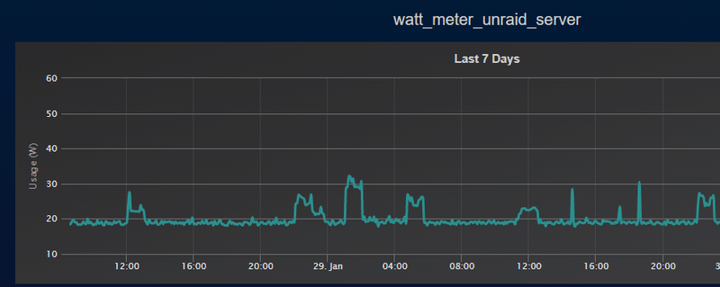

Ik heb enkele maanden geleden een Ryzen 7 5800X build gemaakt die zeer krachtig is, maar in idle toestand relatief weinig verbruikt. Wel geen enkele HDD, alleen maar SSD's (2x NVMe + 7x SATA).
ESXi in idle: tussen de 29W en 36W.
ESXi Power Management op Low Power (ACPI P-states, ACPI C-states).
Dit was met 2x NVME M2 SSD's + 1x 2,5" SATA SSD (Samsung allemaal).
Ik heb dan de overige storage ingebouwd, in totaal nu 2x NVME M2 SSD's + 7x 2,5" SATA SSD's.
Heb al enkele VM's overgezet, o.a. 1x Linux VM, 1x HASS (met Frigate met CPU acceleratie), 1x Windows Server VM (PRTG), 1x Windows Client VM.
Totale CPU schommelt zit nu op 12,84% gemiddeld. 8,36% gemiddeld is voor HASS (door Frigate).
Verbruik is nu ongeveer 60W.

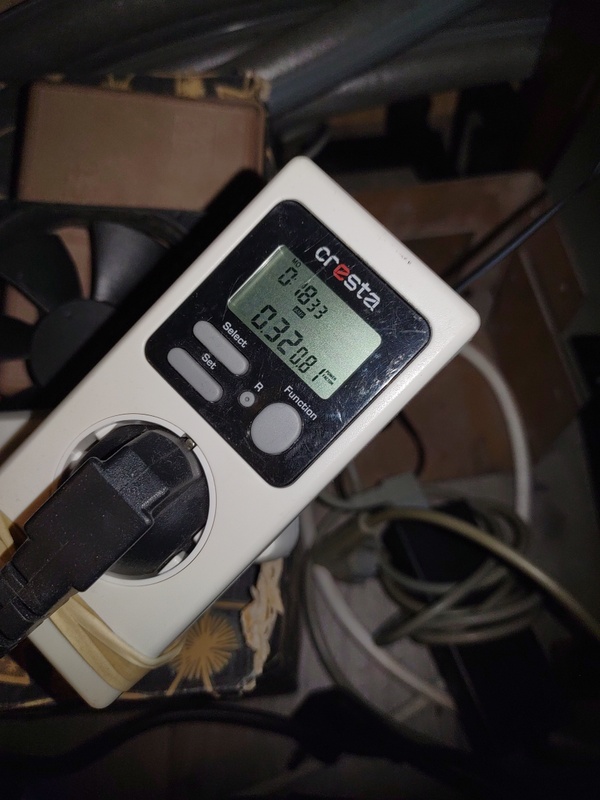

Vandaag op aanraden van dit topic een brennenstuhl 231 aangeschaft om eens nauwkeurig te meten wat mijn Unraid server daadwerkelijk verbruikt. Blijkt dat de stroommeting van de zwave Neo Coolcam powerplug een factor 2 ernaast zit. Dus ik gebruik niet ~19W maar continue ~40W.
Ik had een afwijking verwacht, maar niet zoveel.
Hardware is:
MSI B150M PRO-VDH
Intel i5 7400
2x 4GB DDR4
2x SDD (actief)
4x HDD (spin-down)
  • mrmrmr
mrmrmr
𓅓 𓂋 𓅓 𓂋 𓅓 𓂋
@kevi-n1
Is de meter een Brennenstuhl PM 231 E? Een oud model Brennenstuhl kan een afwijkende waarde aangeven.
Met de FUNC knop kun je wisselen in meetwaarden (Volt - Amp - Watts - kWh - total price). Het is een beetje moeilijk te zien in welke stand het staat door de kleine lettertjes.
De Watts waarde is de waarde die je nodig hebt. Zie je ook wat de powerfactor is? Die verschijnt ook in beeld linksonder bij Watts, dat is een waarde tussen 0 en 1.
40W is meer dan ik verwacht voor deze configuratie. Misschien wel met extra's zoals draaiende onzuinige schijven of extra controllers of grafische kaart.

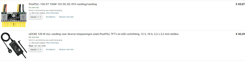

Met behulp van dit topic de volgende server samengesteld:
1ProcessorsIntel Core i3-9100 Boxed€ 134,83€ 134,83
1MoederbordenFujitsu D3643-H€ 111,94€ 111,94
1Computer accessoiresLeicke ULL Power Supply 120 W€ 0,-€ 0,-
1Geheugen internCrucial CT8G4DFS824A€ 33,10€ 33,10
1VoedingenMini-box picoPSU 90€ 39,-€ 39,-
1Solid state drivesSamsung 840 EVO 120GB€ 0,-€ 0,-
Bekijk collectie
Importeer producten
Totaal€ 318,87
Nu zal eerst nog een enke 4tb wd red er aan gaan hangen om die vervolgens de vervangen voor 2,5" 5TB schijven.
Nu mijn volgende vraag, ik ben vergeten een dvi-d of displayport kabel mee te bestellen.
Is er een mogelijkheid om windows headless te installeren?
Ik heb wel al even geprobeerd met een oude ATX voeding + pricewatch: Sapphire Radeon HD 7770 GHz Edition OC 1GB GDDR5 om beeld te krijgen, maar dat lukte helaas niet.

.... Dus ik gebruik niet ~19W maar continue ~40W.
Hardware is:
MSI B150M PRO-VDH
Intel i5 7400
2x 4GB DDR4
2x SDD (actief)
4x HDD (spin-down)
Ik vind dat best nog hoog voor je hardware. Heb je nog een gpu in je unraid server zitten?
Ik zit zelf met veel meer harddisks (13 stuks in spin-down), i7 6700T, 32GB ,4 ssds , raid controller,GTX 1050(idle) zo rond de 35watt.
Afbeeldingslocatie: https://tweakers.net/i/S4VjVNdtWI9b0CIAu86__Pf7L-w=/x800/filters:strip_icc():strip_exif()/f/image/k8M6wODClmeUCc6UmlZWpWgu.jpg?f=fotoalbum_large
Computer nr 486 denk ik..
Bekijk collectie
Importeer producten
Totaal€ 318,87
Ik had deze erbij genomen: https://www.amazon.nl/-/e...1?pd_rd_i=B07Q2J65TB&th=1
raar dat een drie-pack zoveel goedkoper is dan 1 stuk.

Ik heb de knoop inmiddels doorgehakt, ik schuif de 4 schijven op naar de backup-server.
Die slaapt 95% van de tijd, wordt via WoL uit 'sleep' gehaald, dan start een zfs-send & zfs-receive, en vervolgens gaat hij weer terug in slaap.
Ik vervang deze 4x 5TB door 2x 10TB, server grade, 3.5 inch: pricewatch: Toshiba MG06ACA10TE (512e), 10TB
Helaas iets minder zuinig, maar kan nog net met de Leicke 120W icm de picoPSU 90.

Dit alles aangesloten op een UPS (1000VA), welke helaas standaard 10W slurpt. Desondanks een aanrader, zeker bij 24/7 gebruik. Inmiddels al 2x stroomuitval ondervangen met een rustige shutdown.
Afijn, bovenstaande setup verbruikt gemiddeld 2 kWh per dag, dus ~84W (idle 45W, max 105W). Véél meer dan die paar Watt servers die ik hier zie, maar relatief gezien toch heel zuinig? Hoop dat ik hier daarom nog wel thuis hoor :P Effectief heb ik nu 57 TB aan opslag (nvme cache niet meegerekend) dus dat is zo'n 1,5 Watt per TB per dag. Als ik de grafiek in jouw link goed lees scheelt het zo'n 30 Watt vergeleken met grotere capaciteit schijven? Dan zou ik dus willen beargumenteren dat het ook bij meer capaciteit de moeite waard is om voor de 5TB schijven te gaan.
Grootste pluspunt, dat nog wel eens wordt vergeten, is dat deze 5TB schijven echt ontzettend stil zijn. Echt, je hoort ze vrijwel niet. Daarnaast kost een parity check / rebuild nu zo'n ~14 uur met gemiddeld ~100MB/s. Moet er niet aan denken hoe lang dat duurt bij een 18TB schijf.

Wanneer de computer voor het eerst opstart heeft deze een piek van 97W door de harde schijven. Hierdoor moet ik waarschijnlijk minimaal een 120W versie hebben van een picopsu :( Plus alle extra kabels, hierdoor wordt het terugverdienen van de investering erg lastig.
Het lijkt er trouwens op dat ik één of meerdere functies had uitgezet in het moederbord welke dus niet door Unraid beheerd konden worden.
Mijn verbruik is nu namelijk:
Alle schijven actief: 33,5W
HDD spin-down: 19,5W - 20,5W

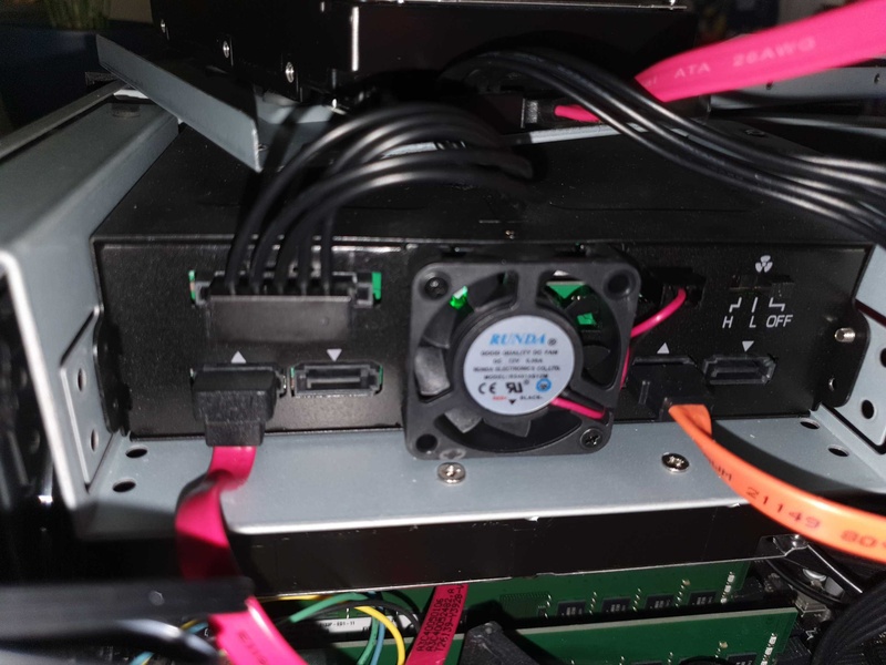

Er zit een PWM controller in want je kan met een schuifschakelaar bepalen of de de mini fan aan staat. Huidige stand is OFF. Ik zie ook nog een groene led maar deze zal waarschijnlijk niet veel vermogen vragen. Ik zal straks eens kijken of ik de casing open krijg.
Afbeeldingslocatie: https://tweakers.net/i/BEUG3RGlnK8pNDUbm43pyGUlUwY=/800x/filters:strip_icc():strip_exif()/f/image/uYlC8LhbjwQlOjnTaNSZf4Lj.jpg?f=fotoalbum_large
  • mrmrmr
mrmrmr
𓅓 𓂋 𓅓 𓂋 𓅓 𓂋
@kevi-n1 Ik had bij het verkeerde model gekeken, het is 5,4W voor de SF450, dat is niet erg slecht voor een ATX voeding. Iedere voeding heeft een overhead, alleen hebben ATX voedingen meer overhead dan PicoPSU's. PicoPSU heeft een overhead van omstreeks 15%.
"Off" zou het moeten doen, maar het kan zijn dat de controller toch nog aan staat. Misschien kun je dat controleren zonder de SSD's door alleen de voeding aan te koppelen.
  • Mars Warrior
  • Laatst online: 31-10 09:30
Mars Warrior
Earth, the final frontier
kevi-n1 schreef op zondag 30 januari 2022 @ 17:46:
Ben je nu dan van ca 40W naar 20W gegaan? Dat is een flinke besparing dan door Unraid functies te laten beheren 8)

Ik heb de SSD's eruit gehaald en met de computer in het BIOS scherm blijft het verbruik hangen op 24,9-25W en hierbij maakt het niet uit of de power kabel aangesloten is op de ICY DOCK.
SSD1: MX500 (500GB) : 25,5W (delta 0,6W)
SSD2: 870 EVO (500GB) : 26,9W (delta 1,4W)
BIOS heeft de schijven echter niet herkend, na een reboot is dat wel gebeurd. Nu ligt het verbruik op 25,9W. (delta ~1,0W)
Ik denk dat de ICY Dock niet onnodig stroom verbruikt.

mrmrmr schreef op maandag 31 januari 2022 @ 00:24:
Het effect van adapters versus ATX voedingen is zichtbaar in deze blogpost. Daar kun je goed zien dat er bij 40W belasting niet vaak een reden is om over te stappen van ATX naar adapters, maar onder de 10W wel.
Ik probeer het verbruik zo laag mogelijk te houden door de data op verschillende schijven te houden waardoor gewoonlijk 1 schijf per keer opspint voor een bepaalde activiteit.
Afbeeldingslocatie: https://tweakers.net/i/3XboBYXemR1voVKNCPQgor4xZag=/800x/filters:strip_exif()/f/image/ENcwbB9ueQ4ZkAESYj9mySR0.png?f=fotoalbum_large
Ik zit momenteel te kijken naar:
Afbeeldingslocatie: https://tweakers.net/i/n9vHzV8v3q8BTjs_0Iln6VIYqqk=/800x/filters:strip_exif()/f/image/Ppe74zfeC89xlLwwsUgUKAZI.png?f=fotoalbum_large
Met de huidige stroomprijzen heb ik dat er in een jaar of 4 a 5 eruit.

Onlangs hier gepost dat ik ben afgestapt van m'n 4 X 2.5 inch 5TB seagate schijven en deze heb vervangen door 2 toshiba schijven van 3.5 inch 10TB.
Dit betekent in stoomverbruik:
van:
Afbeeldingslocatie: https://tweakers.net/i/FeJ-4TKVCPJ-Pj27isjYVGR1rhw=/800x/filters:strip_exif()/f/image/ZdKeMRRqb5yIRSk6tav776CV.png?f=fotoalbum_large
naar:
Afbeeldingslocatie: https://tweakers.net/i/-opekJEmt3mBv4CEycxBl71nY_c=/800x/filters:strip_exif()/f/image/JX7Loi1x0Atg2enEAQ0d1qSG.png?f=fotoalbum_large
Gemiddeld dus 14.5 Watt gestegen.

Mag ik vragen waarmee je dit gemeten hebt ?
  • Kaspers
  • Laatst online: 26-10 17:14
Foxdelta-mods schreef op maandag 31 januari 2022 @ 20:38:
Uiteraard; met een Blitzwolf BW-SHP13.
  • mrmrmr
mrmrmr
𓅓 𓂋 𓅓 𓂋 𓅓 𓂋
Kaspers schreef op dinsdag 1 februari 2022 @ 08:00:
Ik ken het apparaat niet, maar wat me wel opvalt aan de grafiek is dat het kennelijk meet in groepjes van enkele Watts.
Ik zie elders een discussie waar het opvalt dat power factor misschien niet wordt meegenomen in een script. Als dat het geval is, is de meting meestal te hoog (want pf <1 betekent dat je dat getal kan vermenigvuldigen met de uitkomst van V*I om de meting te corrigeren). Er is ook twijfel over de nauwkeurigheid: de meting is te hoog bij pf 1 onder grote last.
Het is typisch zo dat meetwaarden uit dit type meters niet ongecorrigeerd/ongecalibreerd kunnen worden gebruikt. De betere merken/typen doen het doorgaans wel.
