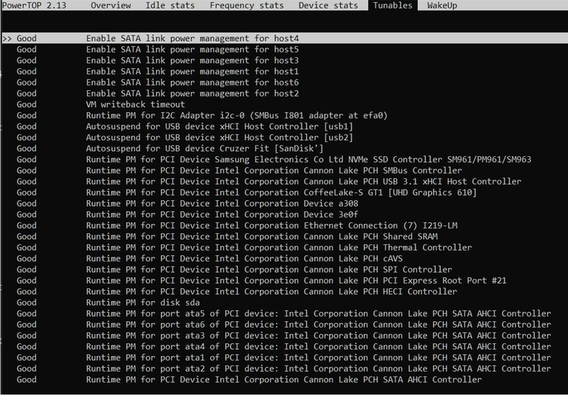

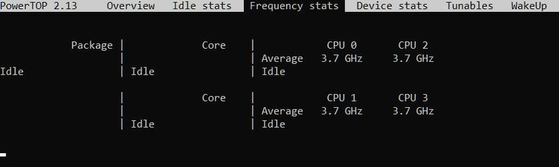

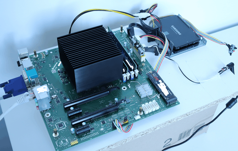

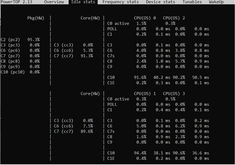

Eindelijk na een jaar min of meer wachten op de processor eindelijk mijn 'plank' gemaakt. Na testen gaat deze aan de muur in de meterkast geplaatst worden.
Idle 7,3 watt (na een uur) met een Brennenstuhl PM 231 met alleen de 860 EVO NVME. Dit is zonder optimalisatie. Straight out the box.
Geen update bios gedaan (ben bang dat ik die brick, gezien eerdere postings)
Unraid server 6.9 stable
1ProcessorsIntel Pentium Gold G5400 Tray€ 0,-€ 0,-
1MoederbordenFujitsu D3643-H€ 98,55€ 98,55
1BehuizingPraxis plank----
1KabelsMini-box P4 convertercable (for PicoPSU)€ 3,-€ 3,-
1KabelsStartech.com 4x SATA Power Splitter Cable (PYO4SATA)€ 5,95€ 5,95
1Computer accessoiresLeicke ULL Power Supply 120 W€ 0,-€ 0,-
1ProcessorkoelingArctic Alpine 12 Passive€ 11,18€ 11,18
2Geheugen internCrucial CT8G4DFS824A€ 34,13€ 68,26
1VoedingenMini-box picoPSU 80€ 29,-€ 29,-
2Solid state drivesSamsung 860 EVO 500GB€ 66,55€ 133,10
1Solid state drivesSamsung 960 EVO 250GB€ 94,90€ 94,90
Totaal€ 443,94
Ik wacht nog op de levering van de sata kabels voor de 860 EVO SSD.
Afbeeldingslocatie: https://tweakers.net/i/MN9H8SCHu7e4gW8k4cGgK5SaBLw=/800x/filters:strip_exif()/f/image/w79I9HMuBXJ99VSyXvaZ3iPL.png?f=fotoalbum_large
Afbeeldingslocatie: https://tweakers.net/i/sHuvGg66Z_51NBDYIa6caWUYf_I=/800x/filters:strip_exif()/f/image/o2KYafzkSUod8CzHloOoiN0O.png?f=fotoalbum_large

  • Mezkeijou
  • Registratie: September 2020
  • Laatst online: 23-07-2022
@mrmrmr Dank je voor de uitleg. Ik denk dat EFI Flash Update het makkelijkst is. Maar voorlopig laat ik het zo. Ik heb een bookmark gemaakt.
Ik heb de Nerdpack plugin geinstalleerd in Unraid. Hierdoor heb ik toegang tot Powertop. Maar Unraid heeft in de GUI geen shell oid. Toen SSH verbinding gemaakt en Powertop gedraaid. Van mijn beginnerscursus Linux had ik geleerd om niet in de root te werken. Wat ik tot nu toe gezien heb, runt iedereen vanuit de root in Unraid lijkt wel.
Maar lang verhaal kort. Powertop en Powertop --autotune maakt niks uit voor verbruik: Het blijft 7,3 watt voor mij.
Afbeeldingslocatie: https://tweakers.net/i/IRtnrfIbvMlQHhKhq-Z8q54tViA=/800x/filters:strip_icc():strip_exif()/f/image/dAdUjmJpn7D3bHHVHPSWs4B0.jpg?f=fotoalbum_large
Afbeeldingslocatie: https://tweakers.net/i/Al0gMHgB0ttLhVk3OCwapxwDQjM=/800x/filters:strip_icc():strip_exif()/f/image/efibi7r1XfHMZR1afAPG1tLb.jpg?f=fotoalbum_large
Afbeeldingslocatie: https://tweakers.net/i/_9s9TvIfxFFowmZE_g1Dmm-B7Cc=/800x/filters:strip_icc():strip_exif()/f/image/Rih4ySYKKNQmUL4riLbfL41L.jpg?f=fotoalbum_large
Er staat geen frequencies op idle.
Daarnaast de powersavings gebruikt in dit topic.
[ Voor 12% gewijzigd door Mezkeijou op 17-02-2022 23:07 ]

@Mezkeijou
Zo te zien staan de powertop instellingen goed, maar er is ook nog consoleblank (zie topic start) en de controle van de gebruikte Intel cpu driver (powersave). Consoleblank is alleen nodig als een GUI interface het niet zelf regelt. Als de monitor in standby gaat via het systeem is het doorgaans ok.
Als je ziet dat de frequenties in idle laag zijn onder de tab "Frequency Stats" dan is het meestal goed. Laag is ongeveer 1200 MHz. Windows gebruikt 800 MHz.
Misschien kan iemand anders die Unraid gebruikt (heeft) tips geven?
Onder Debian of Ubuntu kun je ongeveer de helft kunnen halen in idle, in de standaard configuratie. Misschien draait er ook iets dat processortijd eist.
Een Brennenstuhl PM231 E meet in principe correct, maar een ouder type PM 230 meet niet correct.
Ik vergat nog iets: powertop instellingen zijn weg bij iedere herstart, sommige Linux distributies gebruiken een service script voor powertop zodat het tijdens opstarten wordt ingesteld.

  • Mezkeijou
Intel GPU TOP plugin en idle nu tussen 3,7 en 4,3 watt! Stuk beter. Haal C8 nu.
Afbeeldingslocatie: https://tweakers.net/i/z8U_SE5VgM1GgLvtA9ct7LJG1dY=/800x/filters:strip_icc():strip_exif()/f/image/J84saaQPwvOpVYYwb5Dev1a0.jpg?f=fotoalbum_large
Afbeeldingslocatie: https://tweakers.net/i/svrZ7HJSneP0b2W8D9C0FrYy-zg=/800x/filters:strip_icc():strip_exif()/f/image/L2h5lfcYDcetRa9GCyIl5ums.jpg?f=fotoalbum_large
  • mrmrmr
mrmrmr
𓅓 𓂋 𓅓 𓂋 𓅓 𓂋
Mezkeijou schreef op vrijdag 18 februari 2022 @ 01:10:
Ja, bij package. Mooi! Bij mij staat Package ook op C8 onder Debian.
Helaas staat er geen source code in de repository van dat programma, het is een binary en er staat geen documentatie bij.
Ik zie in de ELF executable verwijzingen naar de I915 driver. Normaal gesproken wordt die vanuit het besturingssysteem geladen.
De consoleblank grub kernel parameter zet deze driver in een low power mode, er zijn ook X programma's die hetzelfde doen.
De link die je gaf zegt dat het nodig is om apart een driver te installeren: Install the iGPU driver plugin through unRAID Apps if your CPU has an iGPU.
Misschien doet deze TOP plugin dat? Je hebt zowel de I915 gpu driver nodig als het in de juiste mode zetten waardoor het scherm op zwart en de gpu in low power mode gaat. Er zijn meerdere methoden om het scherm uit te zetten en niet allemaal leveren hetzelfde besparingsresultaat. Onder Debian werkt voor mij consoleblank goed.

@cyborgium Stroomvreters: disks, RAID, 10G netwerk/switch, K3S, HBA, ZFS, Xeon, RDIMM, UPS. Oude RDIMM's zijn vaak nagenoeg waardeloos en het redden niet waard. Zo'n grote server heeft thuis nauwelijks een positief effect op de snelheid, het is vaker langzamer. Dit type grote servers zijn ingericht om veel clients te kunnen dienen, niet om snel te presteren voor 1 client. M.a.w. het gaat om snelheid niet om bandbreedte.
Je hebt voor thuis geen server processor nodig, of server geheugen of veel geheugen als file server. In plaats van RAID gebruik je beter echte backups. De overhead van RAID en aanverwante besturingssystemen is groot en veelal onnodig.
40TB aan disks zegt weinig, je kunt bijvoorbeeld 40x 1TB disks hebben en die zou ik dan "heel snel" vervangen. Zoiets in de lucht houden is enorm onvoordelig, in het gunstigste geval is dat 40x 3+W=120+W. Plus de overhead van de controllers. Beter is bijvoorbeeld 2x18TB en geen RAID, dan heb je evenveel en genoeg ruimte voor uitbreiding. De oude disks kunnen prima dienen voor tijdelijk ingeschakelde backup. Als een disk bijvoorbeeld 15 minuten niet gebruikt wordt kan die in spindown. Het is verstandig om te kijken wat er op zo'n disk gebeurt zodat die niet voortdurend uit spindown hoeft te worden gehaald. Het is efficienter om bijvoorbeeld verplaatsingen eens per dag te doen.
Je betaalt 2 euro per Watt per jaar bij oude elektriciteitprijzen. Dus € 420 per jaar en over een gebruiksduur van 5 jaar is dat € 2100. Als je een onvoordelig energiecontract hebt kan dat bedrag flink oplopen. Je hebt ruim voldoende aan besparingen om iets compleet nieuws te kunnen kopen.
Ik zou dus een gewone desktop gebruiken, geen ZFS, geen RAID en wel backups voor essentiële data.
1ProcessorsIntel Core i3-9100 Boxed€ 137,95€ 137,95
1MoederbordenFujitsu D3643-H€ 99,85€ 99,85
2Interne harde schijvenToshiba MG09 (SATA, Standard, 512e), 18TB€ 288,55€ 577,10
1Geheugen internCrucial CT16G4DFRA266€ 59,90€ 59,90
1VoedingenCorsair RM550x (2021) Zwart€ 97,89€ 97,89
1Solid state drivesIntel 660p 1TB€ 79,90€ 79,90
Totaal€ 1.052,59
Niet opgenomen in bovenstaande lijst is een mATX kast. Met 16GB geheugen is er ruimte om (tijdelijk) VM's te draaien en uitbreiding tot 64GB is mogelijk. Als besturingssysteem is aan te bevelen: Debian/Ubuntu of Windows desktop. De Toshiba MG09 disk verbruikt 4,16W in idle volgens de specs. Er is een zuinigere disk van WD, maar die kosten honderden euro's meer.
Ik ga uit van een functie als file server met taken zoals web/mail, dat hoeft geen continue overhead op te leveren zoals zwaar gemonitorde virtualisatie stapels dat wel hebben. Downloading (eigenlijk meer het in/uitpakken van archieven en amateuristisch geprogrammeerde netwerk I/O) kan wel overhead opleveren en camerastreams leveren ook overhead op. Camera streams kunnen het beste worden weggeschreven op een SSD en periodiek verplaatst naar een hard disk. Een SSD kan doorgaans relatief snel in en uit een slaapstand komen (latency, zie Anandtech SSD tests). Hoewel specifiek deze SSD daarmee niet zo snel is, is het toch wel zuiniger in gebruik dan een hard disk.
Het systeem is uitbreidbaar met nog 2x SATA disks.
Een Alder Lake equivalent is mij op dit moment nog niet bekend, maar er zijn wel aankondigingen van Alder Lake opvolgers voor deze Fujitsu D364x serie van Kontron die deze Fujitsu divisie heeft overgenomen. Alder Lake heeft nu nog in de praktijk enkele nadelige elementen: 2.5 Gbps netwerkchip is zeldzaam, vaak Realtek 1 Gbps, 4x SATA beperking bij veel modellen. Nu de D3643-H en de processor beschikbaar is, is dat de beste keuze.
Het is opmerkelijk dat sommige Alder Lake moederborden beginnen met tellen vanaf SATA_4 t/m SATA_7 en dus SATA_0 t/n SATA_3 overslaan. Als SATA wordt gebruikt voor het M.2 slot is SATA_7 niet beschikbaar. De B660 chipset zou 8x SATA moeten ondersteunen, maar dergelijke borden zijn niet beschikbaar. Alleen bij Z690 zijn er enkele borden met meer aansluitingen. Een zeldzaam 6x SATA bord heeft soms een extra SATA controller (bv. ASM1061) aan boord terwijl dat strikt genomen volgens Intel's chipset specificaties niet nodig zou moeten zijn. Daar is iets aan de hand vermoed ik.

@cyborgium
Het Fujitsu D364x platform is het zuinigste bekende (3 a 4 W in idle in standaard configuratie, zie topic start), ik denk dat de Alder Lake opvolger niet zuiniger zal zijn. Als je een controller zou plaatsen op een willekeurig moederbord heb je kans op 2 problemen: er kunnen theoretisch problemen met C-States ontstaan en het verbruik van de meeste controllers is tamelijk hoog: een veelvoud van het verbruik van de kale computer.
Er zijn in dit topic hard disk controllers gemeten en links gegeven.
Het grootste verbruik ontstaat door de hard disks. Als je het aantal terugschroeft kan het verbruik flink zakken.
