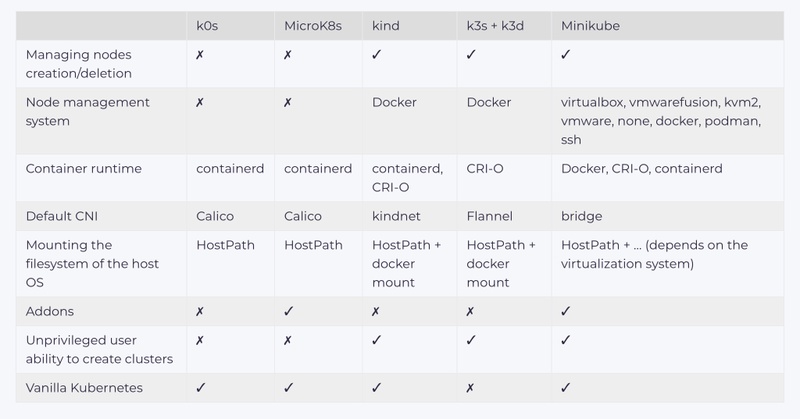

Voor de mensen die toch iets met k8s/k3s/k0s willen proberen op hun zuinige server kun je hier ff wat lezen.
Met kind en k3d - je draait kubernetes in docker containers - kun je namelijk ook eenvoudig een clustertje maken om mee te experimenteren…
Afbeeldingslocatie: https://tweakers.net/i/ryk9Zpz6R4ynjPsaWnvAOoz-kn4=/800x/filters:strip_icc():strip_exif()/f/image/yEp4rtwO4Ih9uyTu63rO0Jok.jpg?f=fotoalbum_large
Geen gemekker met installeren, maar simpel wat containers aftrappen en hoppa, daar gaat je cpu load 8)
