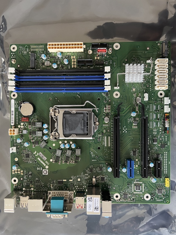

De Fujitsu Kontron D3644 gisteren besteld. Vanochtend om 9-ish kreeg ik een verzendbevestiging van Si computers en zojuist stond de pakketbezorger al voor de deur. Yeey!
Afbeeldingslocatie: https://tweakers.net/i/C3zCwlf8Atmm4Ar1wU3cVmAYDQA=/x800/filters:strip_icc():strip_exif()/f/image/XRNuNCrOj4MpWJeNJcWW4S87.jpg?f=fotoalbum_large

Ik heb een D3643H.
Weet iemand of er een koppelstuk bestaat voor de interne USB aansluiting. Zodat ik een USB-stick intern kan gebruiken? Hoe heet zoiets?
Afbeeldingslocatie: https://tweakers.net/i/R5GYRAqxIh_hQ0CESF8yu_UbGs8=/800x/filters:strip_icc():strip_exif()/f/image/zwCl5ErvLdP3I4xGQHEw6Ya3.jpg?f=fotoalbum_large
  • cyborgium
  • Registratie: September 2018
  • Laatst online: 12-11 13:07
@Mezkeijou Als ik google op "usb header to port" zie ik verschillende kabels/adapter in allerlei soorten en maten.
  • Mezkeijou
  • Registratie: September 2020
  • Laatst online: 23-07-2022
cyborgium schreef op donderdag 14 april 2022 @ 12:13:
Dank! Ik wist niet met welke steekwoorden ik moest zoeken.
