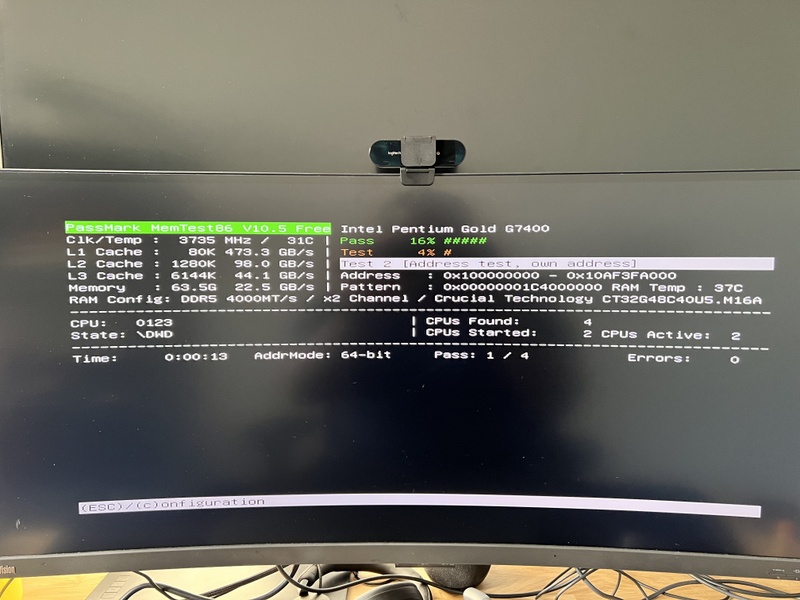

Een G7400 moet het gewoon doen op een K3843-B, dat is 12th gen en deze processor staat op de ondersteuningslijst. Zie je wel de BIOS of is er helemaal geen beeld? Gebruik je de DisplayPort aansluiting voor het beeldscherm?
Dit moederbord heeft alleen DisplayPort aansluitingen. Als je een monitor hebt met DisplayPort is dat natuurlijk prima, maar anders kun je een DisplayPort naar HDMI kabel gebruiken. Ik heb zo'n kabel van Benfei die het goed doet in combinatie met een Samsung HD monitor met HDMI aansluiting.
Een gewone DisplayPort kabel werkt ook goed met een 4k LG monitor.

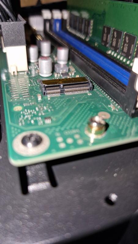

Klopt, ik heb eerst op de ondersteuningslijst gekeken en daarna pas besteld. Lampje EC0 brandt groen zonder te knipperen en elke twee seconden is er één biep/beep. DisplayPort kabel geen beeld, USB naar HDMI geen beeld, USB naar VGA geen beeld. Energieverbruik schommelt tussen de 30 en 35W maar er gebeurt verder niks.
Heb elk slotje geheugen geprobeerd, met en zonder M2 schijven, met SATA SSD, etc. Helaas altijd hetzelfde resultaat - geen beeld en piepjes.
Piepjes kunnen duiden op een POST error. Zit er wel een keyboard in? En heb je al eens op de spatiebalk geramd?
Ik neem aan dat je alle 4 de DP uitgangen al geprobeerd hebt?
Het verbruik van 30-35W duidt op een draaiende CPU op 100% op 1 core.
Zelfs als RAM en SSD het niet doen, moet je in de BIOS kunnen komen. Ik vermoed dat je nog steeds een R1.1 BIOS hebt. Die herkent bijna niks.
R1.4 doet het bij mij goed, maar dan moet je wel in de BIOS kunnen komen natuurlijk.
Heb je mijn tip over snel aan/uit een aantal keren, en daarna ca 30 sec wachten al geprobeerd?

Mars Warrior schreef op maandag 10 juli 2023 @ 11:26:
Yes, alle vier de uitgangen geprobeerd incl. meerdere kabels en beeldschermen. M.b.t. gebruik, als ik de 4 pin 12V CPU pins niet aansluit verbruikt het 5W en piept het niet - maar werkt natuurlijk niet. Heb zojuist geprobeerd "BIOS Recovery" te doen zoals vermeld in R1.1 guide maar er gebeurd niks (zelfde piepje, geen beeld).
CMOS batterij er al uitgehaald, kort snel aan/uit schakelen, 5 tot 10 minuten wachten, no dice.

Mirabis schreef op maandag 10 juli 2023 @ 10:18:
Aan het verbruik te zien zit hij in de BIOS (helemaal geen power saving).
EC0 hoort groen te branden. Bij een oudere BIOS knippert die, is mijn ervaring.
De front panel power LED kan ook iets indiceren:
Slaapstand: LED knippert langzaam aan/uit.
2x snel knipperen: fout met CPU power, CPU of BIOS
2x kort, 1x lang: fout met voeding
snel knipperen: CPU fout (CATERR). Kan zijn een niet ondersteunde cpu, een kapotte CPU of moederbord.

  • Mirabis
  • Registratie: Juli 2013
mrmrmr schreef op maandag 10 juli 2023 @ 11:44:
Beepcodes:
ftp://ftp.kontron.com//Pr...FI_AMI_Aptio_4-5_V1.0.pdf
Vandaag nog een ander PSU en case geprobeerd - beide zonder succes. Front Panel LED blijft volop branden zonder geknipper.
Lijkt mij sterk dat alle 4 de RAM sticks (2 verschillende nieuwe kits) defect zijn wat mij doet vermoeden dat a) nieuwe CPU (G7400) niet goed is of b) het bord niet goed is. Heb in ieder geval een e-mail verstuurd naar jacob.de maar weet niet in hoeverre zij willen helpen aangezien de aanschaf in mei plaatsvondt.

  • mrmrmr
mrmrmr
𓅓 𓂋 𓅓 𓂋 𓅓 𓂋
@Mirabis
Als de front panel led brandt, betekent het dat de computer aan staat. Dus dat is goed.
Het probleem is dat je geen beeld hebt. Dus ik denk dat daar een probleem zit. Ik zou een andere monitor/kabel proberen. Als dat niet werkt: een losse pcie grafische kaart.
Ik weet zo uit mijn hoofd niet of de BIOS update ook kan worden geautomatiseerd. Bijvoorbeeld via een bootable USB stick. Misschien weet een van de andere K3843 bezitters dat?
Je kan proberen vanaf een bootable USB stick met LED te booten. Aan de LED kun je zien of hij gelezen wordt. Daaruit kun je weer afleiden of het verkeerd gaat na booten of ervoor. Test altijd zo simpel mogelijk. Standaard USB bedraad toetsenbord (probeer een andere), SATA storage, 1 geheugenmodule plaatsen. Verder zo kaal mogelijk.
Processoren gaan zelden stuk. Wat je kan doen is kijken of de pinnen op het moederbord in orde zijn. Dat kan door een scherpe hoge resolutie foto te maken en die te bestuderen.
Vermoedelijk is het moederbord niet kapot, tenzij je beepjes krijgt die daarop wijzen. De EC0 en front panel LED's wijzen iig niet op een probleem in de kernonderdelen.
Een bootable USB stick kun je maken met Rufus. Zorg dat het UEFI compatibel is. Sticks met alleen MBR (oude schijfindeling) werken niet op moderne computers en dus ook niet met dit moederbord.

  • Mirabis
Mirabis schreef op dinsdag 11 juli 2023 @ 19:37:
Zojuist geprobeerd (zonder succes):
- GTX 980 aangesloten met daarop gloednieuwe HDMI kabel naar ThinkVision P40-w20 (nieuw)
- GTX 980 aangesloten met daarop DisplayPort naar ThinkVision P40-w20 (nieuw)
- GTX 980 aangesloten met daarop DisplayPort via adapter (DVI-D) naar Dell P190SB (oud)
- onboard display naar DisplayPort naar ThinkVision P40-w20 (nieuw)
Lampen, fans en dergelijke op de GTX 980 gaan gewoon aan en verbruik omhoog. Echter blijven de piepjes en is er geen beeld.
Ik heb een bootable USB gemaakt... njah ProxMox v8 installer, maar geen verschil. Andere USB-stick, MemTest86 geflashed en ingeprikt. Kontron bord aan, lampje op USB 1x kort aan bij opstarten maar daarna geen led activiteit dat op lezen/schrijven duidt.
Zojuist getest, netjes gewacht tot scherm in Standby ging. Kontron bord aangesloten en ingeschakeld, scherm krijgt geen signaal om uit standby te komen. Doe ik hetzelfde met mijn Macbook schakelt het scherm wel in.
Er is beeld _/-\o_ en huidige Bios R1.2.0. Was het al zat en aan het afbouwen, CPU heatsink eraf gehaald etc. Bleek wel te booten zonder de heatsink geinstalleerd zonder beep etc, dus andere cooler geplaatst en het werkt.

Hi all,
Ik run al even een server met een Fujitsu/Kontron D3644-B moederbord. Ik had nu een Coral dual TPU device gekocht om in het "korte" M.2 E-key te pluggen. (dit ding: https://coral.ai/products/m2-accelerator-dual-edgetpu/)
Ik krijg het device echter niet te zien als ik "lspci" doe in mijn proxmox host.
Er staat op de Coral site wel een opmerking:
* Although the M.2 Specification (section 5.1.2) declares E-key sockets provide two instances of PCIe x1, most manufacturers provide only one. To use both Edge TPUs, be sure your socket connects both instances to the host.
Maar dan zou ik tenminste 1 device verwachten, nu zie ik helemaal niets.
Omdat het moederbord in dit topic vaak besproken wordt wou ik hier eens luisteren of iemand al devices werkend heeft in dit slot of wat ik verkeerd kan doen?
In de BIOS vind ik alvast geen settings om dingen te enablen.
Iemand een idee?

@ndedecke Ziet de BIOS het kaartje wel? Mits die een overzicht heeft of PCIe/M.2 slots in gebruik zijn.
Daarnaast, is er in dmesg iets terug te vinden qua errors/warnings/firmare missing-meldingen?
edit: proxmox, is toch Debian based? Misschien kernel te oud?

  • ndedecke
  • Laatst online: 13-09 15:11
Raven schreef op donderdag 13 juli 2023 @ 19:37:
In de BIOS is er geen overzicht van aangesloten devices. Ik heb ook wel geen pci-e kaarten aangesloten. Ik kan de 4 slots enabled/disabled zetten maar voor dat M.2 slot is er ergens enkel een melding die grayed out staan: "Wifi - Bluetooth - enabled" => of dat kaartje nu in zit of het slot leeg is, staat er altijd.
Daarnet ook getest met een verse ubuntu 22.04 en de coral procedure gevolgd om de drivers te installeren => ook geen output.
Proxmox is idd debian en gaf zelfde resultaat, maar ik wou dubbelchecken.
Misschien was dat kaartje wel DOA. Helaas geen ander toestel in huis waar ik zo'n slot heb om dit te kunnen testen.
Kontron support gemaild, maar die zeggen dat ze geen support kunnen geven omdat ik geen eindklant ben daar. Gekocht bij Megekko, maar die kan ik met zoiets specifieks niet lastigvallen.
foto:

Zojuist samen met mijn vrouw <3 samen het bestelde systeem in elkaar gebouwd voor zover dat gaat. Ik ben namelijk nog wat data aan het veiligstellen om van QNAP naar unRAID te gaan, maar dat gaat helaas niet zonder schijven leeg te maken. En met 14TB schijven die een max throughput hebben van 250MB/s duurt dat gewoon even. Het is niet anders.
Maar van de eerste tests word ik erg positief :). Het geheugen (Crucial Pro CP2K16G4DFRA32A) draait zonder XMP profiel op de geadverteerde 3200MT/s snelheid op 1.2v *O*, dus daar ben ik erg blij mee. Ik heb nu alvast de volgende metingen kunnen doen (alleen processor, geheugen, 1 usb 2.0 drive en moederbord) als ik unRAID opstart:
Met de stock BIOS instellingen had ik 17W idle en met de BIOS instellingen van mgutt (unRAID forums) haal ik 7W idle zonder toetsenbord en beeldscherm. Met toetsenbord en beeldscherm steeg dit naar 12W. Dit is met een Mini-box picoPSU PicoPSU-160-XT en de 156W Leicke adapter.
Ondertussen heb ik gisteren na veel twijfelen toch nog de Flexguru PSU besteld. Ik ben toch niet helemaal zeker van de PicoPSU keuze, alhoewel het de meest energiezuinige optie is. Met name vanwege de eventuele flexibiliteit. Deze komt aankomend weekend als het goed is binnen en dan wil ik daar in ieder geval mee verder testen.
Voor nu nog even wachten totdat ik de data kan gaan overzetten ;).

ndedecke schreef op donderdag 13 juli 2023 @ 21:00:
Van de foto lijkt dat je een dual TPU kaart heeft, die gebruikt 2x PCI lanes. Volgens Fujitsu spec Wifi kaart M.2 slot alleen 1x lane heeft. Dus single Tpu card gaat mischien werken? Maar ook van dual card er moet 1 TPU ook werken …
Andere bron zegt dat E-key m.2 kan geen PCIe maar alleen SDIO.. whatever that means.
  • ndedecke
andru123 schreef op donderdag 13 juli 2023 @ 21:58:
Ja ik had gehoopt dat ik minstens 1 TPU zou hebben. In de BIOS zie ik ook niets PCIe gerelateerd voor dat slot, ik zie enkel mijn 4 "gewone" PCIe slots daar.
SDIO kende ik nog niet, ik vermoed dat het dan zoiets zal zijn en dit ding dus niet compatibel is.

  • D-Three
  • Laatst online: 10:47
ndedecke schreef op donderdag 13 juli 2023 @ 22:01:
Ik denk wel dat het moet werken. Zoals @andru123 zei, staat er in de datasheet dat het slot ondersteuning voor PCIe heeft. Al zal je inderdaad waarschijnlijk maar 1 TPU kunnen gebruiken. En zelf heb ik zo'n TPU in combinatie met een D3674-B. Weliswaar een ander moederbord met een andere chipset maar toch ;) Heb je exact de instructies gevolgd om de drivers te installeren, geen foutmeldingen? Al lijkt me dit iets om in een ander topic te bespreken. :)

  • ndedecke
D-Three schreef op donderdag 13 juli 2023 @ 22:14:
Uitleg in de datasheet van jouw moederbord is gelijkaardig met die van de D3644-B. Dus ja ik had ook verwacht dat ik minstens 1 TPU werkend zou krijgen.
Installatie instructies inderdaad gevolgd en zonder fouten verlopen, zowel op de proxmox als op de verse ubuntu 22.04 die ik als test had geïnstalleerd.
lspci zou normaal ook output moeten geven ook al heb je nog niet de drivers geïnstalleerd staan.
  • D-Three
@ndedecke Zie ik daar nu een stuk kapton tape op dat slot? Bedekt dat geen contacten? Kan je eens de TPU verwijderen en een betere foto van het slot maken?

  • ndedecke
D-Three schreef op donderdag 13 juli 2023 @ 23:11:
Er ligt/lag inderdaad een stukje gele tape op (wist niet dat dit kapton noemt), maar de contacten in het slot waren wel gewoon vrij.
even de tape er afgehaald, maar was dus enkel bovenop dat slot.
Afbeeldingslocatie: https://tweakers.net/i/efZtQUe5lJkyahXTx1AHZ8yubig=/x800/filters:strip_icc():strip_exif()/f/image/5Nh2UvodCiKh482aoNgVfN3j.jpg?f=fotoalbum_large
Afbeeldingslocatie: https://tweakers.net/i/Oj1Sa0W_XEu8ydTmISIJ4xpa36Y=/x800/filters:strip_icc():strip_exif()/f/image/AB0bSGJ537Guq76bXyNdJHHn.jpg?f=fotoalbum_large

  • D-Three
@ndedecke Die tape is dus inderdaad het probleem niet. Is er een Wireless setting in de BIOS die disabled staat? edit: Heb je al bekeken blijkbaar:
Vreemd dat het greyed out is, als ik er aan denk zal ik dit weekend eens nakijken of dat bij mij ook zo is.
Wat ik nog kan bedenken is een BIOS reset en nakijken of je de laatste BIOS versie hebt?
[ Voor 78% gewijzigd door D-Three op 15-07-2023 01:14 ]
  • renedis
  • Laatst online: 28-09 08:55
@ndedecke ik heb een Asus H610T en moest op 2 plekken in de BIOS het AE-key slot activeren voordat (in mijn geval) de adapter + m.2 SSD werkte. Na eerste activatie/enable verdween de greyed-out optie en kon ik ook die activeren. Daarnaast is de Coral dual TPU PCI-E Gen2 en je AE-key slot Gen3. Zover ik weet zouden beide TPU's herkend moeten worden gezien de Coral niet aan bifurcation doet en gewoon volledig op langzamere link-speed moet werken.
Uiteraard zou het ook kunnen zijn dat je AE-slot kapot is, of je TPU kapot is. Het aanschaffen van een PCI-e X1 insteekkaart zouden je problemen evt ook kunnen oplossen.
Dit moest ik eerst aanzetten:
Afbeeldingslocatie: https://tweakers.net/i/wg9mHUQXl0WhwBqUyOIixf_d-yo=/800x/filters:strip_icc():strip_exif()/f/image/q2HE6vBw62vIGs5qTV4SdWUE.jpg?f=fotoalbum_large
[ Voor 23% gewijzigd door renedis op 15-07-2023 12:26 ]
