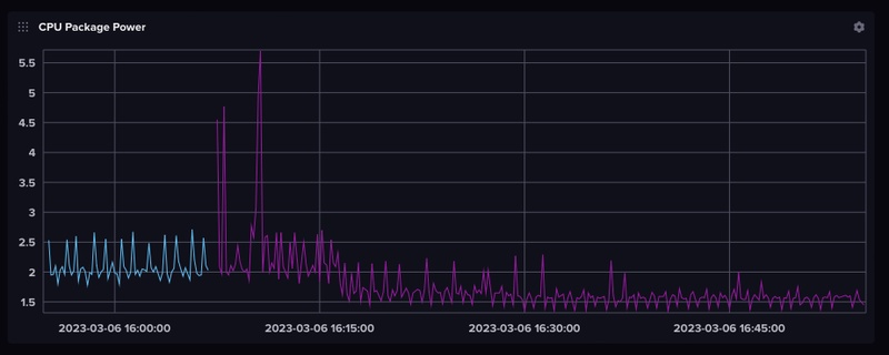

Mars Warrior schreef op zaterdag 4 maart 2023 @ 12:21:
Het was ff zoeken, maar ook dat is weer opgelost zoals je aan het einde van de grafiek ziet _/-\o_
en wat was het?

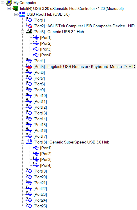

@luchthaak bij mij HIPM/DIPM settings geen effect had. Wat wel gewerkt is alle USB controllers in BIOS aanzetten en dan usb kb dongle erin-eruit in USB 3.2 port na windows opstart. Pas dan gaat W11 naar 5,5W idle (van 10W) Ben nog aan het zoeken van de oorzaak.
@Mich bedankt, ik zie vele andere drivers bij jou, zelfs hebben wij bijna identieke borden. Interessant.

naast HIPM/DIPM is er nog een nieuwere setting: DEVSLP
https://www.tenforums.com...ower-options-windows.html
ben benieuwd naar de USB truuk voor idle. Ik zie zo niet hoe ik all USB controllers aanzet? zijn dat defaults? zitten de settings onder USB opties, welke zijn het precies die je bedoeld? Met USB kb aansluiten op de 3.2 poorten (achterkant), gaat mijn verbruik niet omlaag met usb er uit en er weer in steken, ook niet na 10 min extra wachten op idle. zonder kb heb ik iets van een dip naar 9.7W, maar niets lager dan dat. Als ik m er weer in stop, en het een ruime tijd geef, blijft i tegen de 10.1 W hangen.
Zit het topic stuk terug te lezen, en zie dat je max 40 mV van je CPU afkreeg, ik heb via BIOS het op 100mV gezet, zonder issues. Helaas kan ik niet lager qua settings. Heb je je undervolting via BIOS gedaan? of een andere tool met meer mogelijkheden?
Mijn geheugen dat ik gebruik, heb ik kort uitgewisseld gehad met een ander setje, ~0.3W (vast minder, oude PSU) minder verbruik met een G Skill stripje 1.35V, ipv de 1.2V die er nu in zit. Daar is winst te vinden, maar woog niet op toendertijd.
Heb jij nog bijzondere MB settings, tov mij gevonden die minder verbruik opleverden? (ik heb overigens mn netwerkkabel aangesloten met de 10.1W.
Zag net dat er een nieuwe BIOS is van eind Feb: https://www.asrock.com/mb/Intel/H610M-HDVM.2/#BIOS

Op Asus bord kan je elke usb poort in BIOS individueel aan/uit zetten. Maar het maakt die poorten alleen onzichtbaar voor Windows. En Mich hoeft het helemaal niet, dus doe ik het ergens verkeerd.
Misschien jouw Asrock kan überhaupt niet lager dan 10W. Ik zou echt moeite nemen en Linux erop doen, kost je halfuurtje, maar dan ben je zeker van de ondergrens.
Ik heb undervolten via BIOS gedaan, bij mij kan ik een “offset” opgeven. Maar wat ik gemerkt, het komt niet echt overeen. Bij default setting, draait mijn CPU core op 0,743V. Met -0.040V offset in bios, wordt het 0,674V. Dat is wat BIOS rapporteert. Ik moest uiteindelijk naar -0,020V, meer maakt het instabiel op idle.

Dat wisselt. In dit geval een over-actieve loopback test of mijn externe ip adres wel klopt. Ik heb een statisch ip thuis, dus dat is een beetje een onzinnige test, zeker als er meerdere metingen worden gedaan om de latency ook nog eens te testen 8)
Maar het gebeurt ook dat je ff wat geduld moet hebben, en dat een container tot rust moet komen. Dat zie je hieronder. Ik zat op 2-2,5W. Dat zie je na 16:15 zakken naar 1,5-2W, en vervolgens rond 16:30 nogmaals iets zakken naar een gemiddelde van 1,5W.
Afbeeldingslocatie: https://tweakers.net/i/CH4O_tuwlXhyTdqtAR8xokSo3ao=/800x/filters:strip_icc():strip_exif()/f/image/11dVqKI7DscsbaBM9CyuE03C.jpg?f=fotoalbum_large
Ik zat rond de 1W, maar dat is natuurlijk niet vol te houden, hoe ik me best ook doe.
De twee containers waar ik nu mee bezig was zijn relatief zwaar (Apache, MySQL, PHP 7.4/8.0, Redis, Wordpress, etc), maar pakken al met al dus maar 0,5W in idle.
Dit is nog met enkel de 8 P-cores ingeschakeld. Ben benieuwd of ik enig verschil ga zien als ik de 4 E-cores weer aanzet 8)

Ik heb vandaag ook geprobeerd usb poorten uit te zetten maar dat had alleen een negatief efffect.

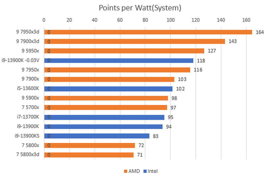

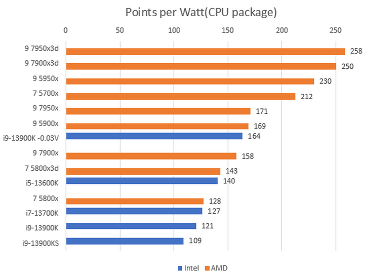

Ik heb deze metingen onder de loep genomen.
Het lijkt erop dat er enkele inconsistenties kunnen zijn, wat leidt tot enigszins scheve conclusies.
1) Watt/uur wordt niet gemeten, maar berekend op basis van "de tijd die de processor nodig heeft als het stroomverbruik"
Ik neem aan dat de Cinebench-scores lineair evenredig zijn met de tijd die nodig is om de rendering te voltooien (zo niet, dan is de hele score een groot vraagteken). Dus: 2x score betekent 2x snellere run.
Daarmee is het vrij eenvoudig om Cinebench score per watt te berekenen (score / watts).
Hier is de grafiek:
Afbeeldingslocatie: https://tweakers.net/i/132g_cLz3BkYeNHIDFmwA7-__Fg=/full-fit-in/4000x4000/filters:no_upscale():fill(white):strip_exif()/f/image/TH7LpBfYqrKY7KbMQhvJRKfO.png?f=user_large
Afbeeldingslocatie: https://tweakers.net/i/n1lFD-xT4tSezIwWslDoqFH462Q=/full-fit-in/4000x4000/filters:no_upscale():fill(white):strip_exif()/f/image/UmXfJ0YYTu60IyhDRY31yApz.png?f=user_large
Zoals je ziet is het toch wat anders.Nee, meeste AMD processoren zijn nog steeds efficientste, maar niet alle. En dan kom ik tot mijn tweede observatie.

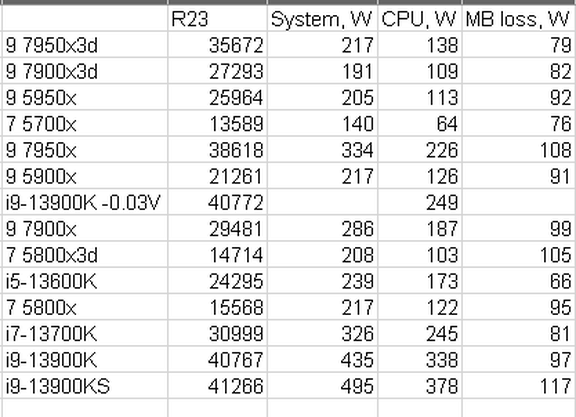

2) TinkerForge-apparaten meten niet het pure CPU-vermogen, maar "CPU + VRM". En VRM - zoals we weten uit de "@mux -blogs" - kan erg inefficiënt zijn.
Dan de meting is niet appels tot appels - niet puur CPU - maar "CPU + specifiek moederbord". En, als ik kijk naar het verschil tussen het totale systeemvermogen en alleen het gemeten CPU-vermogen, dan het verlies in de moedernbord is enorm:
Afbeeldingslocatie: https://tweakers.net/i/86Zdckq6RDMJSVUDccxjdWC6Ku0=/full-fit-in/4000x4000/filters:no_upscale():fill(white):strip_exif()/f/image/Zm0UQOaBjrQzASXpuwa8VzbL.png?f=user_large
Ik heb geen idee waar al dat vermogen naartoe gaat - water-koeling? videokaart? audiochip die niet in de energiebesparende modus is gezet? We weten het niet.
Natuurlijk hangt de efficiëntie van CPU en VRM sterk af van hoe de CPU de VRM "bestuurt". En de Intel-CPU's zijn - uiteraard - erg slecht op de efficiëntiecurve. Maar toch moeten we weten hoe efficiënt de VRM's zijn.

Je laat precies zien waarom het zo moeilijk is als je een zuinige server wilt samenstellen om erachter te komen hoeveel alle componenten gebruiken om een goede keuze te maken.
Pas na het meten van een combinatie weet je het verbruik. Op voorhand is er soms niet veel over te zeggen. Anders was dit topic ook een stuk simpeler: kijk wat de fabrikant opgeeft per component en tel dit op. En voilà, je hebt een idee over het verbruik uit het stopcontact...
Tweakers gebruikt oa een Nvidia GeForce RTX 4090 en RM850 voeding en zal niks optimaliseren voor zuinigheid. En ja, ook de keuze van het mobo binnen zo'n testsysteem is van invloed, want de VRM's op dat mobo bepalen ook een deel van het verbruik (je zit zo op 1W verlies / VRM fase).
Het is niet voor niks dat ik alles zelf heb lopen testen om idee te krijgen hoe eea van invloed is op het verbruik uit het stopcontact.
Ik kijk dus nu enkel nog naar het CPU Package verbruik: dat is voldoende. De rest volgt dan wel...

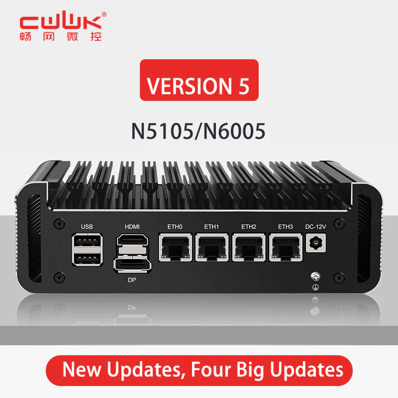

Afgelopen dinsdag heb ik ook een N5105-systeem in ontvangst genomen:Afbeeldingslocatie: https://tweakers.net/i/QetsHyDt8p9wSSCMmlHhRLSxQGU=/full-fit-in/4000x4000/filters:no_upscale():strip_exif()/f/image/a8norWCrPQC0w2dCQnsdnYp2.png?f=user_large Afbeeldingslocatie: https://tweakers.net/i/uBW2aVqhsHOs43IJoiNZ6sPK-rM=/i/2003778410.jpeg Afbeeldingslocatie: https://tweakers.net/i/2Rl5ddKaNCG53eQOybHpi2c-5Sc=/i/2002465408.png
De CWWK werd, naast een fan adapter en sata + satapower kabeltje, geleverd met een voeding van Dajing. Voor mij een onbekend merk en zoals de metingen laten zien zonder Power Factor Correction. Overigens de adapter zelf gebruikt 0W als er niets op aangesloten is. Ik ga mij toch maar eens verdiepen in een alternatieve (merk) adapter.
Afbeeldingslocatie: https://tweakers.net/i/4bBocGy_q8NPC6g13QIyTUs0CrE=/800x/filters:strip_exif()/f/image/xlx1wFfIpt0ivhcbYPmE0HIO.png?f=fotoalbum_large
Afbeeldingslocatie: https://tweakers.net/i/hQTxfHQUi-0p3r8SrK4An_VsHGM=/800x/filters:strip_exif()/f/image/HhXsI1pSSrUutMvWnqsRUgB4.png?f=fotoalbum_large
Eerste globale metingen zijn verricht met een eenvoudige Peaktech 9035, de Voltcraft 4000 Pro bleek helaas defect. Getest met ESXI/vSphere 8 (niet het meest zuinige OS). De 64GB werden prima gedetecteerd door de BIOS overigens, dat was een meevaller.
ConfiguratieVerbruikPowerfactor
Monitor, toetsenbord, muis, scherm, gbit aangesloten~14.0W0.54
Alleen gbit. Zonder toetsenbord, muis en scherm~13.6W0.60
Tweak BIOS: ASPM auto voor alle poorten, SATA controller disabled~11.5W - 13W*?
Tweak ESXI: Performance mode van balanced naar low power11.0W0.51
Shutdown3.4W
* Te kort idle, niet betrouwbare meting. Ik wilde te snel door naar de volgende tweak :9
Afbeeldingslocatie: https://tweakers.net/i/idp5-mie1_W_XMqqpBzyMsB93fw=/800x/filters:strip_exif()/f/image/OOq4VypTtLdLKzg4uqkjYDMQ.png?f=fotoalbum_large
Volgende stappen: verder zoeken naar tweaks, de SSD wordt nog vervangen door een Crucial P3 met iets meer storage, en dus een betere adapter zoeken.

@thof Je kunt het beste testen met een zuinig OS als je wil nagaan hoe zuinig de hardware is. Bijvoorbeeld Debian testing. Die kan in low power niveau's benutten van de belangrijke onderdelen.
SSD's en andere pcie apparaten kunnen soms ervoor zorgen dat ASPM niet in diepe low power settings komt, wat kan resulteren in hoger verbruik. De package C state is dan laag. Goed is C8/C10. Dat kun je zien met powertop --auto-tune.
Er staat geen efficiëntie niveauaanduiding op de adapter (Amerikaanse DOE Level VI is het laatste). Ik zie wel hier en daar wat ULL tests, dat gaat over het testen op elektromagnetische storing. De website van dit bedrijf is gehackt en verwijst door naar een pornosite.

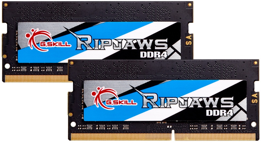

Dit SODIMM geheugen is overklokgeheugen. Draait dat op 3200 MHz met XMP? Standaard JEDEC (geen XMP) geheugen is doorgaans het zuinigst. Bij de processor past 2933 MHz JEDEC geheugen. Dit geheugen kan op 2666 MHz draaien volgens SPD settings.
Een goed ontworpen moederbord in dit segment zou rond 2 Watt moeten kunnen halen bij atom-achtige processoren op lage frequentie. Zie ook gepinde posts in dit topic en de vorige voor oudere generaties.

Het SODIMM geheugen draait trouwens op 2933 jdec, dus dat valt nog wel mee. Ik ben ook geen XMP van plan :+
Goed, ik zag een screenshot waar die SPD setting niet werd weergegeven voor dit geheugen. Zit er kennelijk wel op.

Njah, 30W op oude hardware is veelbelovend. Heb in de meterkast een N6005 kastje als baremetal opnsense staan die 8.09W trekt (PoE). Volgende week maar beginnen met alle oude hardware verkopen en starten aan een nieuwe build.

Ondertussen probeer ik nog steeds om mijn USB controller onder Windows 11 in low power state te duwen, zonder dat ik muis erin-eruit moet in USB 3.2 poort.
Het is niet gelukt helaas.
Ik heb wel een paar leuke USB tools ontdekt, misschien interessant voor anderen.
https://www.uwe-sieber.de/usbtreeview_e.html
Met deze klein tooltje kan ik zien welke power states mijn USB devices hebben en bijv hoeveel stroom wordt verbruikt (estimate denk ik). Bij mij zie ik:
Afbeeldingslocatie: https://tweakers.net/i/6XUiWDx1LzzqQ-5nEPu-PP5r4Wc=/full-fit-in/4000x4000/filters:no_upscale():fill(white):strip_exif()/f/image/SKnjipJ9MMgAKT8saOFlbEJM.png?f=user_large
@Mich als je de mogelijkheid heb, kan je deze tool proberen?
Ik weet dat op mijn moederbord staat Asmedia ASM1074 USB hub. De overige USB device is Aura RGB controller van Asus.
https://learn.microsoft.c...rivers/usbcon/usblpm-tool
Deze tool van Microsoft laat je elke USB port testen of hij in low power kan.
Helaas geen van deze tools had enig effect op mijn USB ports. Ik moet nog steeds mouse erin-eruit doen, om 5.9W idle te krijgen in Windows 11.
Interessant dat op Linux het is niet nodig - powertop --auto-tune krijgt alles in low power zonder problemen.
Ook op Linux zie ik dat USB 3.2 poort veel minder stroom verbruikt met een USB mouse aangesloten. In Windows 11 verbruikt mouse in USB 3.2 +3W vergeleken met Linux.
