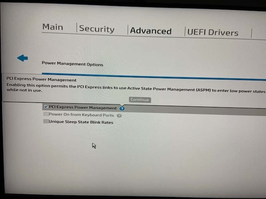

Ik had die optie voor ASPM al aan staan in BIOS:
Afbeeldingslocatie: https://tweakers.net/i/LfDdXjNu_wlwSurkef-3Df7dH10=/full-fit-in/4920x3264/filters:max_bytes(3145728):no_upscale():strip_icc():fill(white):strip_exif()/f/image/urO7jPWvHOZx8M7iXXakotFI.jpg?f=user_large
Maar kennelijk slikt Debian Bookworm dat niet. Ik heb "pcie_aspm=force pcie_port_pm=force" aan de kernel command line toegevoegd:

D43m0n schreef op woensdag 4 januari 2023 @ 21:11:
Als iemand weet waarom Debian (Bookworm) claimt ASPM niet te ondersteunen terwijl het in BIOS wel aan staat?
Het gaat over pcie, dus daar moet de oorzaak worden gezocht. Uiteraard moet ASPM aanstaan in de BIOS. Probeer eens een voor een de pcie apparaten eruit te halen. Dat gaat meestal om een insteekkaart of een M.2 onderdeel.

  • D43m0n
  • Laatst online: 10-11 18:34
mrmrmr schreef op donderdag 5 januari 2023 @ 04:03:
Er zit alleen een NVMe schijf in, die kan ik eruit halen maar daar staat het OS nu op. Ik zie dat de r8169 driver (firmware?) ook iets roept over ASPM. Ik heb de non-free firmware voor de onboard Realtek NIC moeten installeren om een melding over die firmware weg te krijgen. De NIC deed het gek genoeg wel met de default (free) firmware. De Intel WiFi M.2 insteek kaart heb ik er al uitgehaald en volgens mij in het BIOS ook uitgezet. Volgens mij kan ik alleen de NVMe SSD eruit halen en dan zou ik van een USB-stick kunnen booten. Dan sluit ik ook direct de non-free realtek-firmware uit.

  • D43m0n
@mrmrmr ASPM lijkt wel enabled.

        Capabilities: [80] MSI: Enable+ Count=1/1 Maskable- 64bit-
                Address: fee00238  Data: 0000
        Capabilities: [90] Subsystem: Hewlett-Packard Company Cannon Lake PCH PCI Express Root Port
        Capabilities: [a0] Power Management version 3
                Flags: PMEClk- DSI- D1- D2- AuxCurrent=0mA PME(D0+,D1-,D2-,D3hot+,D3cold+)
                Status: D0 NoSoftRst- PME-Enable- DSel=0 DScale=0 PME-
        Capabilities: [100 v1] Advanced Error Reporting
                UESta:  DLP- SDES- TLP- FCP- CmpltTO- CmpltAbrt- UnxCmplt- RxOF- MalfTLP- ECRC- UnsupReq- ACSViol-
                UEMsk:  DLP- SDES- TLP- FCP- CmpltTO- CmpltAbrt- UnxCmplt+ RxOF- MalfTLP- ECRC- UnsupReq- ACSViol-
                UESvrt: DLP+ SDES- TLP- FCP- CmpltTO- CmpltAbrt- UnxCmplt- RxOF+ MalfTLP+ ECRC- UnsupReq- ACSViol-
                CESta:  RxErr- BadTLP- BadDLLP- Rollover- Timeout- AdvNonFatalErr-
                CEMsk:  RxErr- BadTLP- BadDLLP- Rollover- Timeout- AdvNonFatalErr+
                AERCap: First Error Pointer: 00, ECRCGenCap- ECRCGenEn- ECRCChkCap- ECRCChkEn-
                        MultHdrRecCap- MultHdrRecEn- TLPPfxPres- HdrLogCap-
                HeaderLog: 00000000 00000000 00000000 00000000
                RootCmd: CERptEn+ NFERptEn+ FERptEn+
                RootSta: CERcvd- MultCERcvd- UERcvd- MultUERcvd-
                         FirstFatal- NonFatalMsg- FatalMsg- IntMsg 0
                ErrorSrc: ERR_COR: 0200 ERR_FATAL/NONFATAL: 0000
        Capabilities: [140 v1] Access Control Services
                ACSCap: SrcValid+ TransBlk+ ReqRedir+ CmpltRedir+ UpstreamFwd- EgressCtrl- DirectTrans-
                ACSCtl: SrcValid+ TransBlk- ReqRedir+ CmpltRedir+ UpstreamFwd- EgressCtrl- DirectTrans-
        Capabilities: [150 v1] Precision Time Measurement
                PTMCap: Requester:- Responder:+ Root:+
                PTMClockGranularity: 4ns
                PTMControl: Enabled:+ RootSelected:+
                PTMEffectiveGranularity: Unknown
        Capabilities: [220 v1] Secondary PCI Express
                LnkCtl3: LnkEquIntrruptEn- PerformEqu-
                LaneErrStat: 0
        Capabilities: [250 v1] Downstream Port Containment
                DpcCap: INT Msg #0, RPExt+ PoisonedTLP+ SwTrigger+ RP PIO Log 4, DL_ActiveErr+
                DpcCtl: Trigger:1 Cmpl- INT+ ErrCor- PoisonedTLP- SwTrigger- DL_ActiveErr-
                DpcSta: Trigger- Reason:00 INT- RPBusy- TriggerExt:00 RP PIO ErrPtr:1f
                Source: 0000
        Kernel driver in use: pcieport
Als ik het even makkelijk samenvat, zie ik vanuit het OS niet dat ASPM disabled is:
$ sudo lspci -vv | grep ASPM
                LnkCap: Port #21, Speed 8GT/s, Width x4, ASPM L0s L1, Exit Latency L0s <1us, L1 <16us
                        ClockPM- Surprise- LLActRep+ BwNot+ ASPMOptComp+
                LnkCtl: ASPM L1 Enabled; RCB 64 bytes, Disabled- CommClk+
                L1SubCap: PCI-PM_L1.2+ PCI-PM_L1.1+ ASPM_L1.2+ ASPM_L1.1+ L1_PM_Substates+
                L1SubCtl1: PCI-PM_L1.2+ PCI-PM_L1.1+ ASPM_L1.2+ ASPM_L1.1+
                LnkCap: Port #5, Speed 8GT/s, Width x1, ASPM L0s L1, Exit Latency L0s <1us, L1 <16us
                LnkCap: Port #1, Speed 8GT/s, Width x4, ASPM L1, Exit Latency L1 unlimited
                        ClockPM- Surprise- LLActRep- BwNot- ASPMOptComp+
                LnkCap: Port #0, Speed 2.5GT/s, Width x1, ASPM L0s L1, Exit Latency L0s unlimited, L1 <64us
                        ClockPM+ Surprise- LLActRep- BwNot- ASPMOptComp+
                L1SubCtl1: PCI-PM_L1.2- PCI-PM_L1.1- ASPM_L1.2- ASPM_L1.1-
Nou dacht ik, dit kan allemaal enabled zijn omdat ik op de kernel command line "pcie_aspm=force" heb staan. Maar als ik het systeem start zonder die kernel command line, dan zie ik nog met "lspci -vv" dat ASPM op alle PCI express apparaten en beide bridges enabled is. Als ik wat verder graaf zie ik dat alleen L1 op zowel de NVMe SSD als de Realtek NIC ondersteund is. Deze controles heb ik uitgevoerd zonder de kernel parameter "pcie_aspm=force".

De Realtek onboard NIC:
02:00.0 Ethernet controller: Realtek Semiconductor Co., Ltd. RTL8111/8168/8411 PCI Express Gigabit
        Capabilities: [178 v1] L1 PM Substates
                          PortCommonModeRestoreTime=150us PortTPowerOnTime=150us
                           T_CommonMode=0us LTR1.2_Threshold=81920ns
                L1SubCtl2: T_PwrOn=150us
        Kernel driver in use: r8169
        Kernel modules: r8169
De minnetjes achter de elementen van L1SubCtl1 betekent dat die modes zijn uitgeschakeld.
De BIOS rapporteert de capabilities. Probeer de laatste kernel eens (bv. in backports, Bookworm met firmware package, of losse firmware update). De kernel is het onderdeel dat interacteert. Eventueel kun je de code aanpassen. Er zijn recent wijzigingen geweest vanwege package C-state problemen:
https://lore.kernel.org/l...6A463959@canonical.com/T/

  • D43m0n
mrmrmr schreef op donderdag 5 januari 2023 @ 14:53:
https://patchwork.kernel....g@hisilicon.com/#24911902
Ah weer wat geleerd over die minnetjes!
Ik heb de meest recente kernel van Bookworm actief: "6.0.0-6-amd64". Van die links is de tweede interessant, de patch zit in de acpi driver ergens in juni vorig jaar:
diff --git a/drivers/acpi/pci_root.c b/drivers/acpi/pci_root.c
index 6f9e75d14808..17e78582e633 100644
--- a/drivers/acpi/pci_root.c
+++ b/drivers/acpi/pci_root.c
@@ -393,7 +393,7 @@  static u32 calculate_support(void)
    support |= OSC_PCI_HPX_TYPE_3_SUPPORT;
    if (pci_ext_cfg_avail())
        support |= OSC_PCI_EXT_CONFIG_SUPPORT;
-   if (pcie_aspm_support_enabled())
+   if (IS_ENABLED(CONFIG_PCIEASPM))
        support |= OSC_PCI_ASPM_SUPPORT | OSC_PCI_CLOCK_PM_SUPPORT;
    if (pci_msi_enabled())
        support |= OSC_PCI_MSI_SUPPORT;
Hoe kom ik er achter of/wanneer deze patch geaccepteerd is en in dat geval beschikbaar is?

D43m0n schreef op donderdag 5 januari 2023 @ 16:10:
Source code doorzoeken?
  • D43m0n
@andru123 ik weet niet hoe nauwkeurig de Shelly Plugs zijn. Ik heb ook 1 Fibaro Z-wave plug. Dat is mijn allereerste slimme plug die ongeveer 3x zo duur was als een Shelly Plug S en dan moest ik er ook een Z-wave stick apart bij kopen. Shelly was er toen nog niet met de Plug S helaas. Ik heb toen wat apparaten gemeten met de Fibaro plug en later ook met die Shelly Plugs, er is mij geen verschil opgevallen in andere getallen. Wel dat de Fibaro minder vaak meetgegevens doorstuurt dan de Shelly’s. Er zal vast iemand zijn die dit soort plugs wel eens met elkaar vergeleken hebben. Het gros is gebaseerd op dezelfde ESP8266.
@mrmrmr ja… dat was ook mijn eerste ingeving. Zojuist de source doorzocht:
    u32 support;
     * All supported architectures that use ACPI have support for
     * PCI domains, so we indicate this in _OSC support capabilities.
    support = OSC_PCI_SEGMENT_GROUPS_SUPPORT;
    if (IS_ENABLED(CONFIG_PCIE_EDR))
        support |= OSC_PCI_EDR_SUPPORT;
    return support;
De regelnummering wijkt wel af met de patch maar die is ook uit juni 2022 dus op zich niet gek dat die afwijken, maar als ik naar de patch kijk, dan zit die er nog niet in:
Misschien volgt dat later wel? Vooralsnog werkt het wel bij mij met de kernel command line en zie ik niks geks de afgelopen 24 uur.

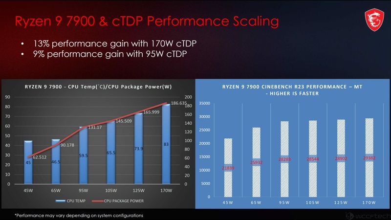

Ondanks dat officieel de Ryzen niet-X, dus 7600 (6c12t), 7700 (8c16t) en 7900 (12c24t) nog niet te koop zijn heeft MSI leuke testen uitgevoerd met verschillende cTDP's om zo de efficiëntie te laten zien van deze AMD processors.
"AMD Ryzen 9 7900, Ryzen 7 7700, Ryzen 5 7600 CPUs Can Hit Up To 170W PBO Profiles On MSI X670 & B650 Boards, Performance Demoed"
De recente AGESA 1.0.0.4 BIOS Firmware (van MSI tenminste) bevat PBO profielen van 45W, 65W (default TDP voor deze CPUs), 95W, 105W, 125W/ en 170W.
De resultaten van het verhogen van de cTDP zijn nogal verrassend (of juist niet):
  • De 7600 en 7700 laten marginale (1-2%) winsten zien bij een verhoging naar 95W. Zelfs een verhoging naar 170W doet bijna niets extra's!
  • De 7900 laat 9% zien bij cTDP van 95W en zowaar 14% bij cTDP van 170W. Die CPU heeft dus blijkbaar nog heel wat ruimte, en lijkt dus default al efficienter te zijn afgesteld.
Net als bij Intel is er dus heel veel extra Watts nodig om de laatste paar procent eruit te persen om maar zo hoog mogelijk bij de reviews te eindigen.
De meest interessante voor dit topic is natuurlijk de TDP van 45W 8)
Vergeleken met de default cTDP van 65W:
  • De 7600 presteert op 94%, oftewel 6% verlies
  • De 7700 presteert op 91%, oftewel 9% verlies
  • De 7900 presteert op 84%, oftewel 16% verlies
Bij de 7900 is het verschil van de 45W cTDP tov de 170W cTDP 26% minder prestatie! En dat met een 3,7x lagere cTDP :X
Deze verschillen zijn voornamelijk te zien bij multi-core gebruik. Single core maakt de cTDP niet of nauwelijks enig verschil.
De grafieken zien er dus bijna hetzelfde uit als de metingen die mrmrmr eerder met een 12100 heeft gedaan. Ook daar zag je met sterk toenemende TDP (PL1/PL2) geen noemenswaardige winst meer.
Mochten er ooit zuinige AM5 moederborden op de markt komen, dan kunnen dit zomaar mooie CPUs zijn voor een zuinige server :+
Afbeeldingslocatie: https://tweakers.net/i/0X5SZRr_RYG5zmaZJXV5dVySpWk=/800x/filters:strip_exif()/f/image/tXAGU78xBmBm3tfL6owj7363.webp?f=fotoalbum_large
Afbeeldingslocatie: https://tweakers.net/i/d6x_7jP-163VKaxrT1aiKxpEQhI=/800x/filters:strip_exif()/f/image/XfTsrPIgoLrI6StQ52qWABeR.webp?f=fotoalbum_large
Afbeeldingslocatie: https://tweakers.net/i/iq6aSOTp-ED3ScESDJIfSjEm5fQ=/800x/filters:strip_icc():strip_exif()/f/image/VxMJrdEVsqpBgHJFqtyvztt7.jpg?f=fotoalbum_large

Mars Warrior schreef op zondag 8 januari 2023 @ 17:35:

Dit klopt wel ja wat je hier aangeeft: oudere systemen (zeker Intel) hadden een relatief lage TDP. En dan krijg je - ondanks zware belasting - toch nog een relatief laag verbruik.
De nieuwere CPU's gaan al snel naar een TDP van 150W en schieten bij lichte belasting zo al 20-50W omhoog in verbruik.
Verder maakt het ook uit wat het basisverbruik van het moederbord is. Als die al 20W idle verbruikt, dan schiet je ook al snel je doel voorbij als het zuinig moet zijn.
Je kunt ook omgekeerd gaan rekenen:
  • Neem een Kontron bord met Intel CPU: dan weet je dat je basis rond d 5W zit met bijv een RM550x voeding.
  • Kijk daarna of je het verbruik van de rest van het systeem kunt vinden op internet (netwerk, schijven, etc), en tel dat daar bij op.
  • Je komt dan in ieder geval op een MINIMUM verbruik uit in idle.
De nieuwe CPU's (zowel AMD als Intel) kun je eenvoudig in de BIOS op power limiteren. Een eenvoudige quadcore als de 12100 doet het nog goed bij een limiet van 40W.
Op die manier kun je een soort MAX bepalen bij 100% belasting.
Wat we nooit weten is wat het verbruik bij x% belasting is: dat is erg afhankelijk van de soort belasting en is niet echt lineair. Niemand meet dit echter, want erg specifiek. Dat zie je bij watt metingen bij games: de ene game verbruikt veel meer dan de andere.
Als een CPU fabrikant nu zou opgeven wat een CPU bij 10%, 20% etc zou verbruiken, net als bij ATX voedingen, dan zou je een veel betere keuze kunnen maken.
Intel bijv. is (met het juiste moederbord) erg goed in idle verbruik, en (tegenwoordig) slechter in verbruik bij belasting. AMD daarentegen heeft iha een hoog/hoger idle verbruik, maar blijkt (zeker de 7000 serie) erg efficient bij belasting: de 12 core 7900 verbruikt max ca 90W.
