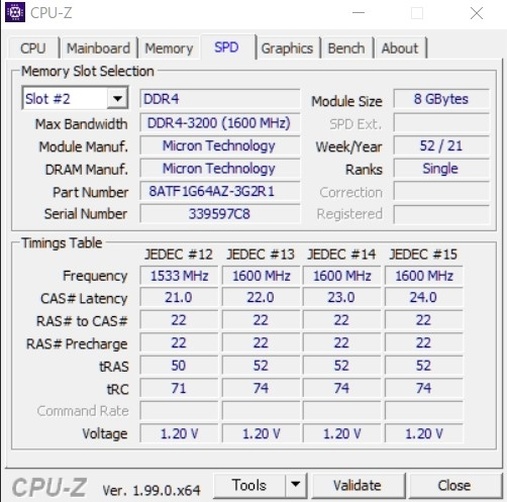

@Remc0_ Het geheugen is XMP geheugen dat op een hogere spanning (1.35V in plaats van 1.2V) en snelheid draait. Daardoor zal het meer verbruiken.
De processor ondersteunt DDR4-3200 JEDEC geheugen. Vermoedelijk ook wat minder zuinig dan DDR4-2400 of DDR4-2666 van voorgaande generaties. Ik zou aanraden voor JEDEC geheugen te kiezen, DDR4-2666 of DDR-3200 JEDEC op 1.2V. Dat soort geheugen heeft meestal geen koelers erop. Dat is ook een indicatie dat het niet heel warm wordt en het energieverbruik dus beperkt blijft.
Bijvoorbeeld: pricewatch: Crucial CT2K8G4DFRA32A (2x 8GB DDR4-3200)

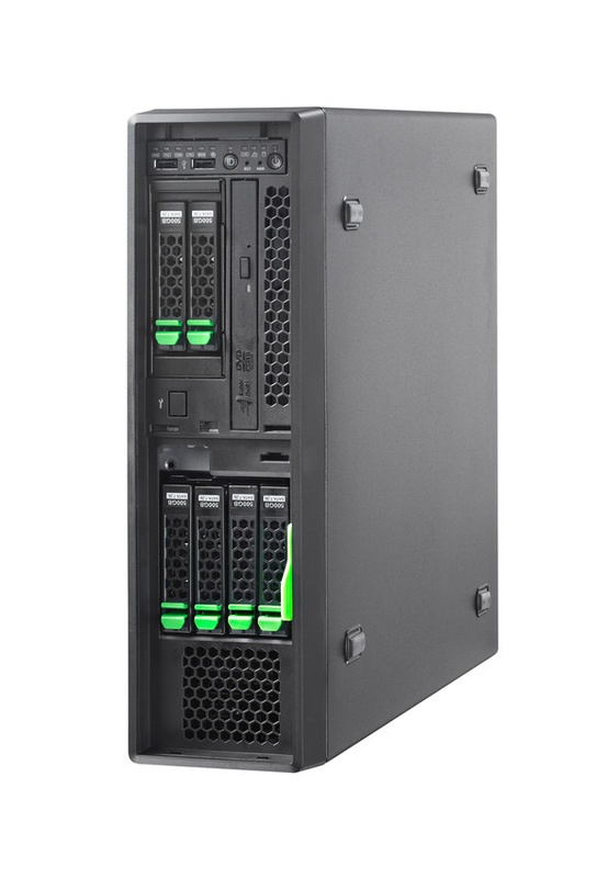

Mijn Fujitsu Primergy TX1320M2 server verbruikt 12W idle, gemeten met een Cresta RCE-1106.
Hardware:
  • Fujitsu case
  • Fujitsu voeding 250W (90% Gold efficiency)
  • Fujitsu D3373-A1 m-atx moederbord
  • Intel C236 chipset (Skylake)
  • Intel G4400 processor (2C/2T)
  • 2x 4GB DDR4 ECC RAM
  • 1x Samsung EVO 500GB nvme
  • 3x systeemventilatoren
Met een Intel Xeon E3-1240v5 (4C/8T) en 4x8GB ECC RAM (HMA41GU7AFR8N-TF) stijgt het opgenomen vermogen idle met ongeveer 20W (!)
Met 4xSSD (500GB Crucial MX500, 2.5") en 2xHDD (Seagate Constellation.2 2TB, 2.5") stijgt het opgenomen vermogen nog eens met ongeveer 20W.
Dus met maximale configuratie verbruikt mijn server geen 12W, maar ongeveer 60W!
Ik heb met deze processor en disks nog geen instellingen gewijzigd in BIOS etc.
De ventilatoren gaan vanaf 25 graden omgevingstemperatuur flink draaien, waardoor dat ook het vermogen ook nog wat omhoog gaat. Helaas kan de aansturing van de ventilatoren niet aangepast worden.

Minder DIMM's zou iets kunnen besparen.
Hoeveel schat je in als ik de 4x8GB zou vervanngen door 1x16GB DDR4 ECC RAM?

Het verbruik van DIMM's kan onderlink flink verschillen. Wat oudere DIMM's kunnen Watts verschillen met nieuwere en een betere kwaliteit.

Ik heb het systeem met de Xeon E3-1240v5 opgestart, maar nu zonder disks en ik heb de 4x8GB DDR4 ECC RAM (HMA41GU7AFR8N-TF) vervangen door 2x4GB ECC RAM en opgestart via een USB-stick. Ik meet nu ongeveer 16W aan verbruik. Mogelijk verbruiken de 4x8GB DDR4 ECC RAM chips relatief veel? Ik probeer het later nog eens beter uit te zoeken.
Een schatting voor het verbruik per component als het systeem draait (dus niet idle want dat komt nu nauwelijks voor met zoveel VMs)

Leuke kast! Hoe ziet het eruit van binnenin? Is het echt met 3 netwerk ports?
Volgens deze test moet hij 11 W in idle doen met xeon en 2 geheugen plankjes http://spec.org/power_ssj...j2008-20151110-00704.html
  • Gember
  • Registratie: April 2019
  • Laatst online: 02-11 11:12
andru123 schreef op maandag 8 augustus 2022 @ 07:23:
Zie https://manuals.ts.fujits...f/tx1320m2-umm-en.eidepdf voor de officiële handleiding met veel foto's van de interne opbouw .
Ik kende die site met verbruikstesten nog niet. Met een G4400 in idle heb ik 12W gemeten. Ik dacht dat een Xeon in idle meer verbruikt maar dat is blijkbaar niet zo. Interessant ! Superzuinig is mijn server in de basis dus niet maar het verbruik is best acceptabel. En ik vind het qua sata/sas hard drive bays, pcie3 en ddr4-ecc sloten en betaalbare cpu opties (1151 skylake) nog steeds erg mooie combinatie om wat mee te variëren.
[ Voor 9% gewijzigd door Gember op 08-08-2022 09:43 ]

Voor het geheugen kun je het beste gaan voor standaard JEDEC geheugen dat op 1.2V draait. XMP geheugen is sneller, maar daar merk je op een server weinig van. Het kost wel meer energie.
Het nadeel van "snel" geheugen is dat het ver terug kan vallen als het op de JEDEC stand draait. Dat is het geval bij dit geheugen, dat valt terug naar 2133 MHz op SPD settings.
JEDEC geheugen kun je doorgaans indicatief herkennen aan de afwezigheid van heat sinks en de minder stoere gaming namen. Kijk daarna in de documentatie.
Pricewatch 8GB. https://tweakers.net/gehe...pKV-UTksLa6k-hxWawIm0syxs
Pricewatch 2x 8GB: https://tweakers.net/gehe...YM7b6y0EIPxV_CMs3gufUMc9f
Helaas zijn fabrikanten vaak onduidelijk over welke JEDEC settings ze ondersteunen.

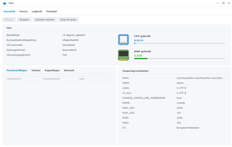

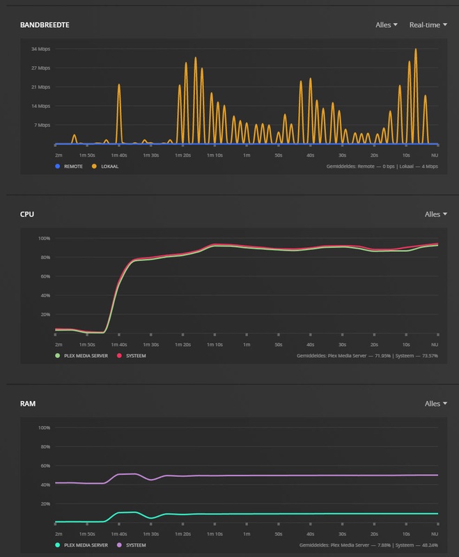

Ik heb al geruime tijd een zelfbouw NAS/Server draaien. Ik draai als OS Xpenology (dus ik draai DSM 7 van Synology).
In Docker heb ik verschillende containers draaien, waaronder Plex. Nu loop ik tegen het volgende 'probleem' aan: als ik in Plex een groot bestand stream (bijvoorbeeld een 4K film van +-40GB) dan krijg ik het niet soepel gedraaid. Iedere paar seconden moet hij opnieuw bufferen. Het is dus gewoon onbruikbaar.
Ik heb Plex Pass, dus hardware transcoding is ingeschakeld, maar alsnog lukt het me niet om films van dergelijk formaat fatsoenlijk af te spelen. Ik gebruik Plex lokaal (dus vanaf het LAN, ben ook verbonden met Plex lokaal). Als ik een test doe door een bestand van 10GB over te zetten vanaf dezelfde PC waar ik Plex op probeer te kijken naar de NAS dan gebeurt dit met 100-130MB per seconde. Dus ik haal gewoon de max snelheid van 1000Mbit.
Ik heb het idee dat er een andere bottleneck is. Het vreemde is dat mijn CPU en RAM usage beide niet op 100% komen wanneer ik de film probeer te streamen. RAM verbruikt gaat van ongeveer 25% naar +-50%, CPU verbruik gaat van +-1% naar +-80-85%, ik gok dus dat er ergens nog iets beschikbaar blijft als reserve, maar dat de CPU wel degelijk de bottleneck is.
Waar zou het volgens jullie aan kunnen liggen en wat kan ik het beste upgraden? Een andere mogelijkheid die ik ook bekijk is het toevoegen van een GPU, maar ik heb geen idee of dit zal helpen en of die dan door Plex gebruikt kan worden voor hardware transcoding.

Thanks, even gekeken, dit is de info die ik heb:
Afbeeldingslocatie: https://tweakers.net/i/8zjJcvLbg0YHBcFXEJlKQ9_KoUc=/full-fit-in/4920x3264/filters:max_bytes(3145728):no_upscale():strip_icc():fill(white):strip_exif()/f/image/3TUSgDTEkwchsVZuiu3yF1WH.jpg?f=user_large
Ik snap niet dat hij de Video naar 1080p lijkt te transcoden, terwijl ik dit heb aangeklikt in de player:
Afbeeldingslocatie: https://tweakers.net/i/ri-ujfTeZMd97pvTF0yIjrtfQTA=/full-fit-in/4920x3264/filters:max_bytes(3145728):no_upscale():strip_icc():fill(white):strip_exif()/f/image/zjakjZ6jLd25psW7WobR4PHP.jpg?f=user_large
Ik heb daar ook geen optie voor direct play o.i.d.
Dit is RAM/CPU gebruikt volgens Plex:
Afbeeldingslocatie: https://tweakers.net/i/w1idc-jmoZPebshGCeBQWfwE650=/x800/filters:strip_icc():strip_exif()/f/image/L89Py7VtCnUpq4QDgCDza1AU.jpg?f=fotoalbum_large
Min of meer wat ik verwacht als je in een browser afspeelt (HDR en 4k, terwijl je scherm dat vermoedelijk niet is?). Ik denk dus dat je daarom geen direct play kan doen via de browser en je transcoding doet. De oplossing hiervoor is hardware transcoding, je iGPU kan dit normaal eenvoudig zonder dat je CPU op 100% zal zitten.
Interessanter wordt het als je dit op TV probeert af te spelen .. ik vermoed dat je dan een ander beel krijgt en hoop daar wat meer "direct play" te zien staan.

  • miicker
PuijkeN schreef op zondag 14 augustus 2022 @ 14:18:
Op de TV is direct play inderdaad wel beschikbaar. Dat werkte alleen nog niet echt goed, maar volgens mij komt dit voornamelijk doordat de WiFi verbinding ineens heel instabiel was. Al voordat ik de film startte gaf Plex op de TV twee keer de melding dat de TV geen verbinding had met internet. Toen ik de film kon starten werkte het ongeveer 2 minuten goed, toen stopte de film ermee en kreeg ik de melding dat hij weer geen verbinding had.
Nu even de router herstart, maar het lijkt dus wel te werken nu. Misschien toch omdat ik ondertiteling uit heb gezet. Binnenkort als het minder warm is (ik zit nu achter mijn desktop in een kamer met airco, tv staat beneden, geen airco) wat meer testen.
Maar ik maak voornamelijk op uit jullie reacties dat snellere hardware niet heel veel zal oplossen, enkel als ik naar de nieuwste generatie CPU met iGPU ga dat ik er wat voordeel uit kan halen (maar dat betekend dus ook een nieuw MoBo).

Mijn pakket is:
350Mbps download
35Mbps upload
Ik had het vinkje bij "Hardwareversnelling gebruiken indien beschikbaar", nog niet aan staan. Dat heb ik nu wel gedaan, dit zijn mijn transcode instellingen:
Afbeeldingslocatie: https://tweakers.net/i/JxMg4F9f07qXU5UWs92iRRjpWkA=/800x/filters:strip_icc():strip_exif()/f/image/vtFOxKgPADYSQRm5fsJ8SGeH.jpg?f=fotoalbum_large
Maar als ik nu dezelfde film kijk dan lijkt hij nog altijd niet gebruik te maken van HW transcoding.
Afbeeldingslocatie: https://tweakers.net/i/N0-zyTR-PlB3t3e_6VCVZC5bmWo=/full-fit-in/4920x3264/filters:max_bytes(3145728):no_upscale():strip_icc():fill(white):strip_exif()/f/image/nmqriIn0Cl5B3vgFgZRxYPGE.jpg?f=user_large

miicker schreef op zondag 14 augustus 2022 @ 20:04:
Mijn pakket is:
350Mbps download
35Mbps upload
Wifi verbinding naar je tv is dus niet snel genoeg.
Je moet meer als 100mbit halen voor 4k MKV.

Ik gebruik Xpenology, dus ik draai DSM van Synology op mijn NAS als OS. Daarop heb ik Docker geïnstalleerd en via de Docker GUI heb ik Plex geïnstalleerd (officiële Plex container: plexinc/pms-docker:latest).
Ik heb ook mijn PGID en PUID ingesteld etc:
Afbeeldingslocatie: https://tweakers.net/i/qGMvOfrFG-vfP3AVruSTIdNaFv8=/800x/filters:strip_icc():strip_exif()/f/image/ZMdEeSCFW04zb5karuitCJc7.jpg?f=fotoalbum_large

Oké dat maakt het wel iets lastiger, de DSM Docker GUI staat je niet toe om een GPU door te geven aan de container, dus je moet dan aan de gang met een docker-compose. Je kan ook portainer gebruiken voor je GUI maar deze heeft ook geen GUI pass through support (zit momenteel nog in een PR https://github.com/portai...3#issuecomment-1129474969).
Op deze reddit post wordt ook uitgelegd hoe je HW transcoding kan gebruiken https://www.reddit.com/r/...scoding_on_synology_1520/. En als je dezelfde volumes gebruikt als de container die je hebt opgezet met je GUI dan blijven al je instellingen hetzelfde.

mrmrmr schreef op zondag 14 augustus 2022 @ 23:04:Kijk of JEDEC wordt gebruikt met i2c-tools en decode-dimms. Of kijk in de BIOS onder SPD Info. Het is mij niet duidelijk of dat de actieve settings toont. De BIOS toont 1.2V en dat is de standaard JEDEC spanning, goed dus.
Ja, bios geeft JEDEC aan in SPD met 1.2V

Ik heb de tutorial gevolgd, maar krijg de melding dat de directory "/dev/dri" niet bestaat, ik heb via WinSCP gekeken en die heb ik inderdaad niet. Een zoektocht op het internet bracht me in een topic van het Xpenology forum, daar hebben veel mensen dat issue, maar ik heb helaas nog niet echt een oplossing gevonden. Denk dat ik HW transcoding maar ga opgeven..

@miicker
Voor bijvoorbeeld 1917 88 MBPS (bestand van 80GB) heb je een bandbreedte nodig van minimaal 107 Mbps wil je dat het niet stottert. Ook met een LAN verbinding op LG C1 (max 100mbps) haal je dat niet.
Afbeeldingslocatie: https://tweakers.net/i/M9LEvbyg1nHFsy5_ivo1e_P9CU8=/232x232/filters:strip_icc():strip_exif()/f/image/H9xDITM3NxH4SIkO2nJMA01o.jpg?f=fotoalbum_tileAfbeeldingslocatie: https://tweakers.net/i/hFFKxjGIG5MCW1rHTVvTdpgGus0=/232x232/filters:strip_icc():strip_exif()/f/image/5YfLJuKB4620x2nNs50izWaJ.jpg?f=fotoalbum_tile
HW transcoding heb je niet nodig, direct play is altijd het beste en je tv kan dat makkelijk aan. Zorg voor 5GHZ wifi op kanaal 36 en je problemen zijn opgelost. ;)
[ Voor 5% gewijzigd door PerlinNoise op 15-08-2022 12:17 ]

  • miicker
PerlinNoise schreef op maandag 15 augustus 2022 @ 12:14:
@miicker
[Afbeelding][Afbeelding]
Ik zal de instellingen eens aanpassen. Dien ik het kanaal in te stellen op mijn modem, of op mijn TV? En mijn 5Ghz netwerk heeft dezelfde naam als het 2,4Ghz netwerk, kan ik de TV dan toch dwingen gebruik te maken van het 5Ghz netwerk?
  • miicker
PuijkeN schreef op zondag 14 augustus 2022 @ 23:05:
Dan vind ik je wifi verbinding inderdaad niet geweldig snel .. met de kwaliteit die jij wil afspelen heb je volgens mij ook meer nodig dan +- 50 Mbit. Ik weet niet of je remux afspeelt of gewoon een hoge kwaliteit rip maar bij films van 20-30GB zie ik hier zelf regelmatig 50-60Mbit staan in Plex - dat lijk jij dus niet te halen.. Remux is vaak nog hoger.
Kan je testen door tijdelijk even een kabel aan te sluiten (vermoed ook niet zo eenvoudig gezien je TV zo te zien aan de muur hangt..)
Dit gaat zeker helpen als je op iets anders kijkt dan op je TV (browser, remote, alles wat die hoge kwaliteit niet ondersteund), ik kan je helaas niet helpen hoe je dit op je NAS configureert. Ik geef volgende mee in mijn docker-compose file:
devices:
      - /dev/dri:dev/dri
Weet echter niet hoe je dat in Xpenology voor elkaar krijgt, je moet daarvoor zoals hierboven al gezegd docker-compose ook gebruiken. Ik kwam bv. deze procedure tegen: https://drfrankenstein.co...nas-hardware-transcoding/
Enige wat je nog rest is je docker-compose file aanmaken (met wat reverse engineering van de settings die je nu ziet in de GUI). Er staan enkele voorbeelden op de site, maar die werken met de linuxserver container (welke trouwens ook gewoon doet wat het moet doen, ik gebruik die ook ifv de officiele container).
Door in een shell van de Plex container het commando "ls /dev/dri" te draaien, dat zal bij jou geen output geven vermoed ik.
Ik ben erachter waarom ik de map /dev/dri/ mis. Dit komt omdat ik DS3622xs+ emuleer, die een Intel Xeon processor heeft die geen Intel QuickSync ondersteund. Nu heb ik even wat uurtjes gespendeerd aan het omzetten van mijn systeem naar een DS918+, deze heeft een processor die wel QuickSync ondersteund. Volgens [url=deze]https://xpenology.com/forum/topic/61634-dsm-7x-loaders-and-platforms/[/] tabel ondersteund de DS918+ QuickSync Transcoding. De map /dev/dri/ is ook aanwezig, dus een stap in de goede richting.
Ik heb nu Docker geïnstalleerd via de door jou gelinkt tutorial (dus compose). Enkel de volgende stappen heb ik overgeslagen:
Step 1: Directory Setup Guide
Step 2: Setting up a restricted Docker user
Dit omdat ik al een mappenstructuur heb en omdat ik alles gewoon onder mijn eigen gebruiker draai. Het nieuwe image werkt ook prima, echter gebeurt transcoding nog steeds software matig, ondanks dat ik nu dus wel het mapje /dev/dri/ heb.
  • Marioheld
  • Registratie: Juli 2022
  • Laatst online: 07-10-2022
Sorry voor de late reactie.
@mrmrmr
Ahh ik wist niet dat Kontron de Fujitsu divisie had overgenomen.
Ik heb weer iets geleerd.
Aanvankelijk draaide ik veel van mijn diensten in VM's, maar voor de nieuwe aanpak wil ik alleen containers gebruiken als dat mogelijk is. Dit vereenvoudigt ook het onderhoud aanzienlijk.
Ook bedankt voor de tip van juggernaut. Ik zal contact met hem opnemen.

  • mrmrmr
mrmrmr
𓅓 𓂋 𓅓 𓂋 𓅓 𓂋
Als je een Duits afleveradres hebt kun je bij het Duitse MindStar momenteel een Fujitsu D3642-B bestellen voor 99 euro inclusief 19% BTW, exclusief bezorgkosten.
Verzenders DE->NL (geen ervaring, zelf controleren):
https://www.mailboxde.com/
https://www.huifkarverzendservice.nl/
Edit: in Duitsland willen ze nog wel eens niet bezorgen als de naam van de persoon niet overeenkomt met een naam op een naamplaatje naast de deur, dus zorg dat de namen overeenkomen.

  • PuijkeN
  • Laatst online: 09:34
PuijkeN
euhm ?
miicker schreef op maandag 15 augustus 2022 @ 16:30:
Je moet even checken of je die map ook hebt in je docker container .. het is al goed dat je hem hebt op je host.
Bv. door het volgende te draaien op je host:
sudo docker exec -it plex sh (plex vervangen door je containernaam indien die anders zou zijn)
-> je komt dan in een sh sessie van je container waarin je ook kan kijken of de map /dev/dri bestaat en iets bevat. Bij mij bijvoorbeeld.
# ls /dev/dri
card0  renderD128
PVOutput
  • miicker
PuijkeN schreef op dinsdag 16 augustus 2022 @ 10:38:
# ls /dev/dri
card0  renderD128
Thanks, ik krijg dezelfde output:
root@NAS:~$ sudo docker exec -it Plex sh
# ls /dev/dri
card0  renderD128
