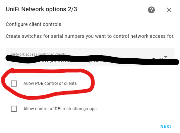

project.bobby schreef op donderdag 14 juli 2022 @ 19:36:
Heb je toevallig een bron hiervoor? Dan kan ik dat wel even uittesten. Mijn unifi 150 w poe switch trekt 29w, en daarvan is 16 POE. Ik zocht al een manier om AP's 's nachts uit te zetten (of bij afwezigheid) en dit zou een mooie manier zijn.
Yes zou moeten kunnen. Alleen, als ik het goed begrijp, gaat dat nu nog via client device, maar willen ze dat koppelen aan switch als device.Afbeeldingslocatie: https://tweakers.net/i/cWlz2PhaM2YDlyJ-LLT-Xrw0oTI=/x800/filters:strip_exif()/f/image/IEQbuisJwnw83oqYmygh0Wl5.png?f=fotoalbum_large

OMX2000 schreef op donderdag 14 juli 2022 @ 20:06:
Yes zou moeten kunnen. Alleen, als ik het goed begrijp, gaat dat nu nog via client device, maar willen ze dat koppelen aan switch als device.[Afbeelding]
Zit volgens mij doodgewoon in de unifi Add-on. Ik kan het aanzetten maar heb helaas geen unifi switch.
Neem aan dat je ze als switches in HA krijgt en dan kan je met automations of NodeRed gewoon los.
Afbeeldingslocatie: https://tweakers.net/i/RhMAPbIUdcBpVFdZYNfAEIu7eMg=/full-fit-in/4000x4000/filters:no_upscale():fill(white):strip_exif()/f/image/DbirCk7NA3scEtALaVJFPmKa.png?f=user_large
Edit: Oh je bedoelt dat je de aangesloten apparaten in HA krijgt en niet de switchpoorten? Op zich niet erg, kan je een beetje anders stekkeren zonder dat de verkeerde apparaten opeens gaan schakelen.
