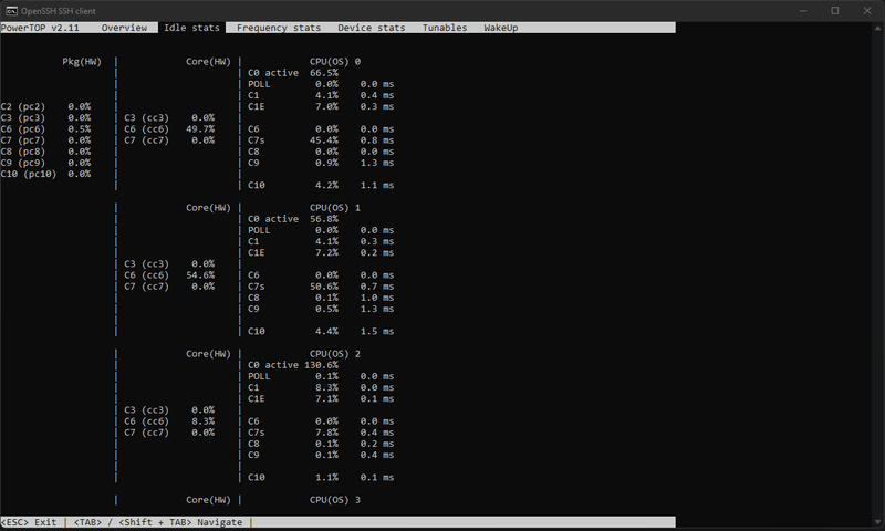

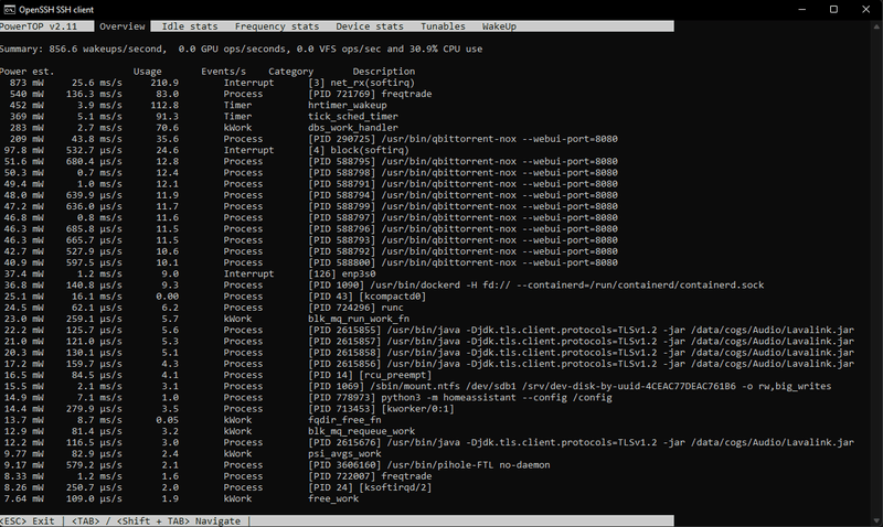

Nu heb ik een " idle" verbruik van 42-43W na powertop autotune wat ik vrij hoog vind als ik de posts van andere gebruikers zo lees. Mogelijk komt het door actieve torrents op 2/3 van de 12TB schijven en Shinobi op de andere 12TB schijf waardoor mijn HD's constant aan het spinnen zijn.
Hier onder de readouts van powertop:

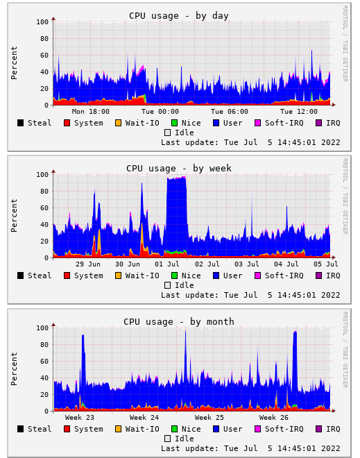

En mijn gemiddelde CPU gebruik de afgelopen dagen/weken/maand:
Afbeeldingslocatie: https://tweakers.net/i/R4FsVDDO1KWAi4Y5HkWMAeHdTTI=/full-fit-in/4000x4000/filters:no_upscale():fill(white):strip_exif()/f/image/khOW1vTWIl4qfpovrIx125Dw.png?f=user_large
Zijn er zo dingen die er voor jullie uitspringen die ik zou kunnen verbeteren met de hardware die ik heb? Ik weet dat een " ideale" homeserver er anders uit zou zien maar ik wil eerst kijken hoe ver ik hier mee kan komen.

@Roderick24 Vermoedelijk heb je constante disk toegang (hoog verbruik) en je kunt zo zien dat de cpu ook hoog is. Op 1 juli een halve dag boven 90%.
Met iostat iotop kun je disk I/O in de gaten houden.
Met htop kun je zien wat er aan de hand is op het systeem qua processen. Let ook op de Status:

Volcontinu 50% in C0... Dan heeft je systeem gewoon echt zwaar werk te doen. Van idle is dan gewoon geen sprake meer.
Even niets...

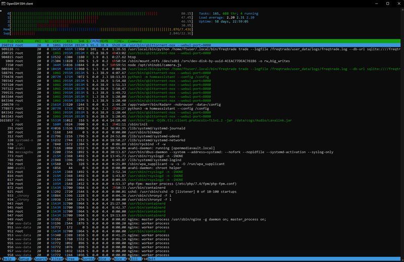

Ik hoard nogal veel data, o.a. via torrents dus dat vele netwerkverkeer en hoge schijfgebruik kan kloppen.
Met htop zie ik dat met name Freqtrade en Qbittorrent de boosdoeners zijn.
Afbeeldingslocatie: https://tweakers.net/i/eRfff6Um9YKV7tOpEdQ6_ErkIdM=/800x/filters:strip_exif()/f/image/lORvhERmgiS5UMtQl7PAfZV1.png?f=fotoalbum_large
Stel dat ik dit wil blijven doen, zien jullie dan nog opties om het systeem zuiniger te maken?

@Roderick24 Je kunt in htop sorteren op totaal verbruik (F6, TIME) van bepaalde processen. Je kan ook proberen processen opsporen die kort lopen (tree weergave) maar cumulatief toch cpu verbruiken, die zijn niet zomaar zichtbaar met htop.
Software kan de oorzaak zijn van een te hoog verbruik, logging is nog zo'n oorzaak. Als je Googled op de naam van de software en "cpu" kun je misschien een verklaring of oplossing vinden voor hoge cpu. Of anders een vraag stellen bij de productforums of een bugmelding maken.
Wat laat iotop zien?
Veel I/O wil je niet op een mechanische disk. Daarvoor is een SSD veel geschikter, met name een SATA SSD met een niet te hoog actief verbruik. Zorg dat alle logs op de SSD staan.
Als je bijvoorbeeld bittorrent gebruikt, deel dan niet teveel data.
