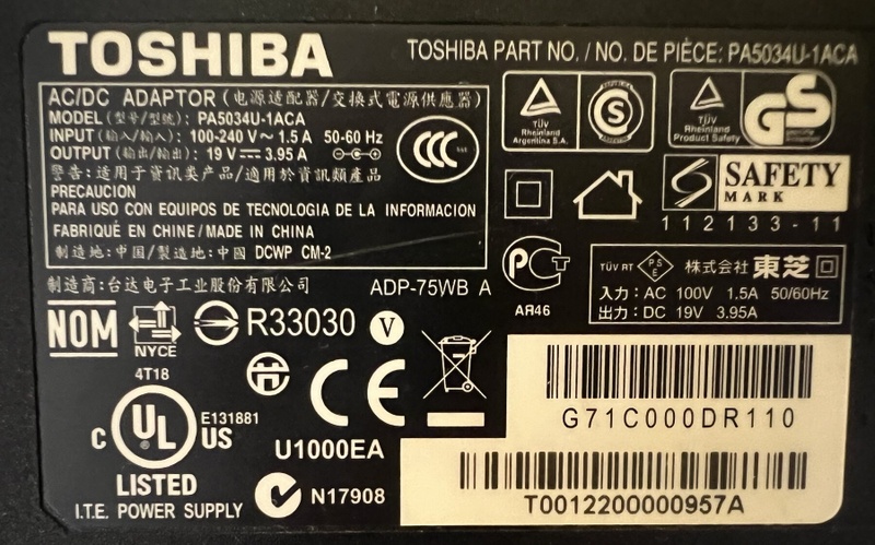

Hier naast de ~3W Home Assistant server (obv NUC8 in een passieve Akasa Plato behuizing, zie eerdere posts) ga ik ook m'n NAS eens aanpakken.

Mijn server op basis van een Fujitsu D3417-B2 + Pentium G4560 + 16GB ECC mist AVX en kan wel iets meer oomph gebruiken voor wat intensievere taken zoals Frigate, immich etc.
Ik heb een Xeon E3-1245 v6 en een extra latje 16GB op de kop getikt voor weinig, een complete upgrade zie ik neit zitten met de huidige markt.
So far so good, ram geinstalleerd, memtest, alles ok. CPU geinstalleerd, prime95, plop, uit! Blijkt dat mijn PicoPSU 90 + 84W Fortron adapter het niet trekken, ik zag 105W tijdens de ~10sec full load. Dat wordt verder upgraden...
Wat is nu wijsheid, is een PicoPSU tegenwoordig nog steeds de beste keus (upgrade naar 120W adapter is misschien genoeg?) of moet ik naar iets anders kijken?
Een Mean Well UHP 200-12 als 12V adapter is misschien ook een optie?

De PA5034U-1ACA voeding kon ik op de toshiba.com site niet vinden. Heb je een leesbare foto van de label op de voeding? Als het een recente voeding is zou daar een VI met een cirkel omheen op moeten staan. En de naam van de originele fabrikant.

mrmrmr schreef op dinsdag 30 juni 2026 @ 18:49:
:strip_exif()/f/image/j4Pyg60BjOwsM6ilS0vcbzsv.jpg?f=fotoalbum_large)
Is van een oude Toshiba laptop

ADP-75WB A is denk ik een 75W adapter van fabrikant Delta. (US Department of Energy) Level V geeft aan dat het iets minder zuinig zou kunnen zijn dan Level VI, maar dat scheelt weinig. Echte meetcijfers zullen moeten uitwijzen hoe efficiënt die is onder 10W.
Het is in ieder geval niet zomaar een willekeurig merkloze "vervanger". Geen reden dus om daar een probleem te vermoeden.

Ik ga toch nog een een Level VI voeding proberen denk ik, welke van deze 3 zou het beste zijn?
https://www.marktplaats.n...19v-4-74a-90w-goede-staat
https://www.marktplaats.n...oplader-19v-orgineel-acer
https://www.marktplaats.n...lectronics-adp-65dw-z-19v

@Juup Ik denk niet dat het veel verschil maakt. Ik zou kijken naar HP, maar die hebben wel een andere connector. (sommige laptopvoedingen "onderhandelen" over de te leveren spanning/vermogen, die zijn niet geschikt.)
De eerste is van een mij onbekend Chinees merk KFD.
De tweede is een 45W, te weinig.
De derde is een Delta ADP-065DW, verschilt misschien weinig van degene die je al hebt.
Ik heb geen idee wat deze voedingen doen qua efficientie bij lage belasting.
Level V garandeert dat de voeding 87% efficiënt is bij bepaalde belasting, en Level VI garandeert op die manier 88%. CoC V5 (Tier 2) is de Europese efficiëntie waartegen "succesvol" bezwaar is gemaakt door lobbyisten, dat garandeert 89% efficiëntie. Maar helaas zeggen deze standaarden niets over efficiëntie bij zeer lage belasting. Daarvoor is meer informatie nodig, soms staat die in de spec sheet, soms is het gemeten en wordt het alleen gedeeld met grote afnemers op aanvraag.
FSP is over het algemeen een kwalitatief goed merk voor moderne modellen (sommigen bieden nog altijd antiek materiaal aan). De FSP096-AHAN3 12V is een van de zuinigste bekende adapters. Helaas zegt het niet zo veel op een andere spanning, maar van de FSP090-ABAN3 19V verwacht ik niet dat het een miskoop zal zijn. Dat risico is denk ik hoger bij andere merken. Om je een idee te geven over verschillen tussen adapters (hier 12V):

Bekende A-merken zoals HP en Dell huren andere merken in om voor hen te produceren. Merken als Lite-On en Chicony krijgen dan opdracht een bepaald model te produceren. Het is zeldzaam om een FSP te vinden bij een HP artikel. Als de voeding hoorde bij een mini PC, dan is de kans aanwezig dat het tamelijk zuinig was, zakelijke computers moesten namelijk voldoen aan efficiëntie-eisen. Als het hoorde bij een gaming laptop, dan is het waarschijnlijk niet zo zuinig, maar die heeft meestal een (veel) groter vermogen.

Van 6.8W naar 5.1W met deze FSP090-ABAN3. Niet slecht.mrmrmr schreef op woensdag 1 juli 2026 @ 17:02:
... de FSP090-ABAN3 19V ...
