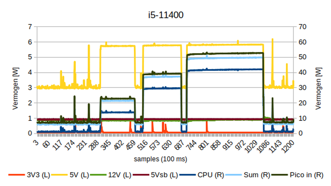

Quad schreef op maandag 2 mei 2022 @ 20:11:
De goedkope 9th gen heeft volgens mij heen ondersteuning voor hyperthreading, wat weer een vereiste was voor mij ivm ESXi.
Maar in jouw geval was goedkoper/ ouder weer voordeliger geweest op langere termijn. 10W verschil is toch een besparing van zo'n 85kWh?/jaar.
Het blijft immers 't zuinige servertopic. :P
Haha, zeker, alleen wist ik van tevoren niet zeker op welk wattage ik uit zou komen met deze opstelling, vanwege het gebrek aan metingen door anderen op het internet, dus het was zeker een gok. Ik ga in het komende jaar ook nog wel kijken wat nu echt de grootverbruiker zou zijn, en het verder omlaag proberen te krijgen, dus dit krijgt nog wel een vervolg :) Hopelijk naarmate de B660 moederborden en 12e gen. CPU's meer en meer in setups komen is er ook meer materiaal te vinden over hoe je het verbruik omlaag kunt krijgen.
mrmrmr schreef op maandag 2 mei 2022 @ 21:33:
@Kazu Bedankt voor de metingen! Je kan proberen de WiFi kaart uit te nemen (zit meestal in een metalen behuizing) en uit te schakelen onder Linux. 18,3W zonder hard disks vind ik hoog, maar met welke voeding is dat? Een niet-zuinige ATX voeding kan >10W voor zichzelf eisen (overhead).
Goeie tip over de wifi kaart, ik zal eens kijken of dit bij mijn moederbord ook mogelijk is. De voeding is een picoPSU van 90 watt, dus daar zit de overhead hem niet in, als het goed is.
Maar, er zit nog wel wat rek in het systeem, heb ik het idee.

BBG heeft idle CPU verbruik van Intel 12x00 CPUs gemeten reviews: Processor Best Buy Guide - De beste cpu's in mei 2022
Opvallend dat i7 en i9 veel minder verbruiken dan i5 of i3. Dat kan niet toch zijn?
  • mrmrmr
mrmrmr
𓅓 𓂋 𓅓 𓂋 𓅓 𓂋
Ik heb er een vraag over gesteld: mrmrmr in 'Processor Best Buy Guide - De beste cpu's in mei 2022'
De P- en E-cores kunnen als type aan en uit worden gezet. Zodoende zou je misschien kunnen testen wat de invloed is onder idle.
Het kan dat bijvoorbeeld het systeem niet in idle was tijdens de meting. Als je bijvoorbeeld Windows Search aan laat staan tijdens een test kan die zijn gang gaan met indexeren. Dat vormt een flinke belasting. Windows heeft meer achtergrondprocessen die veel processorkracht vergen. Denk aan automatische updates. Of een OS of BIOS performance setting.
Sowieso zijn er bij iedere Tweakers test van processoren onderling flinke verschillen. Kijk maar eens hier naar een test van een 12400 die veel minder verbruikt bij een meting.
Er staat een meting van Alder Lake onder de gepinde posts: Nutral in "Het grote zuinige server topic - deel 3". Die heeft een hoge idle meting zonder optimalisatie.

Als dat zo is, dan zou 12th gen extreem interessant kunnen zijn vanaf de 12600K? Misschien een beetje prijzig maar je krijgt veel performance terwijl je ook de E cores krijgt.
Ik gebruik unraid (wat je daar ook van vindt) en ik lees dat het nu in de linux kernel zit gebakken om de E cores te gebruiken. Mogelijk dat de 12th gen dan wel onder de 10 watt kan komen. Lijkt me
[ Voor 16% gewijzigd door LittleKiller op 13-05-2022 13:19 ]
  • mrmrmr
mrmrmr
𓅓 𓂋 𓅓 𓂋 𓅓 𓂋
@LittleKiller Het grote verschil in de twee 12400 metingen van januari en mei toont dat de meting niet op dezelfde wijze met dezelfde omstandigheden is uitgevoerd. Die processor verbruikte in de vorige test evenveel als de 12600 in echt idle. Dus net zo zuinig.
cijfers:
test jan 124000,98W cpu6x P-cores + 0x E-cores
test mei 124005,78W cpu6x P-cores + 0x E-cores
test mei 12600K0,95W cpu6x P-cores + 4x E-cores
Bronnen: test mei test jan
Daarom denk ik dat we niet op de idle metingen van Tweakers kunnen vertrouwen. Achtergrondtaken zoals viusscanner, search indexatie, Windows update kunnen belasting veroorzaakt hebben. Moederborden worden ongewijzigd ingezet (geen BIOS optimalisatie) waardoor ze altijd voluit op hoge frequentie kunnen draaien. Windows wordt vermoedelijk ook niet geoptimaliseerd, power management kan op performance staan.
Wat betreft het idee om een high performance processor in te zetten: dat heeft niet veel zin. Die heeft vermoedelijk geen lager idle verbruik. Doordat de koeling en voeding honderden Watts moeten aankunnen (PL1 en PL2), voegt dat permanent overhead toe aan het idle verbruik. Als je het zuinig wil laten zijn moet PL1 en PL2 worden verlaagd waardoor je uiteindelijk teveel betaalt voor de processor. Voor een thuisserver heb je 120fps gaming level performance waarschijnlijk niet nodig. Je merkt er als gebruiker achter een PC waarschijnlijk niets van. Ga maar na dat Tweakers' servers ook niet hoge frequenties gebruiken in hun servers, op een bepaald punt is het per gebruiker snel genoeg. Serverprocessoren gebruiken vaak lagere maximumfrequenties dan PC's.
Edit: cijfers erbij gezet
[ Voor 19% gewijzigd door mrmrmr op 13-05-2022 23:15 ]

het is niet zo moielijk om CPU% (en frequentie) tijdens het meten bijhouden, in windows zelfs of met een HWMonitor app. En neem ik aan dat tinkerforge bricks een grafiek met gemeten current kunnen genereren. Dan leg je die 2 grafieken (cpu% en mA) naast elkaar om te zien of het echt idle was.
(Zo’n database met detailed metingen/grafieken is wat ik zou voor betalen (tweakers plus). De huidige “plus” content is niet interessant voor mij.)
Maar wat is een “idle”? Windows search (die ik altijd uit heb) gebruikt meer io dan cpu, bijv. Voor mij idle is 1-3% en de cpu frequentie moet lager zijn. 24/7 server is nooit echt idle, hij doet iets (anders geen zin voor 24/7).
En voor dit werk moet tenminste een of 2 cores draaien. En als het “idle” werk wordt uitgevoerd door de E-cores misschien het is inderdaad zo veel efficiënter dan de “normale” cores van i3?
Qua vermogen: als je toch een ATX voeding hebt, dan maak het niet echt uit of jouw CPU kan 100W opvragen. Meeste ATX voedingen die aanbevolen hier kunnen dat met gemaak. Dus als i7/i9 inderdaad zo efficient is, zou ik echt een i7 overwegen, zelfs voor een thuis server, omdat ik kan het ook als een game systeem af en toe gebruiken (bijv Starcraft werkt prima met iGPU).
[ Voor 17% gewijzigd door andru123 op 14-05-2022 00:23 ]
  • mrmrmr
mrmrmr
𓅓 𓂋 𓅓 𓂋 𓅓 𓂋
@andru123 Het vermogen dat 12600-12900 processoren kunnen/mogen trekken PL2/turbo moet je niet onderschatten. Het gaat specifiek om de 12V lijn. Een PicoPSU-160-XT kan 8A (96W) continu leveren en 15A (180W) piek, maar dat vereist koeling en minstens een 120W of 200W adapter. Het niet overklokte maximum is 106 tot 241W. Het is niet zinvol om dat te doen met een PicoPSU. Niet alleen omdat die piek doorgaans niet wordt gehaald en je er weinig profijt van hebt*, maar ook omdat je dan een grote adapter nodig hebt. Je wordt dan voor zowel de processor als de voeding op kosten gejaagd voor het nogal korte momentje dat die even wat sneller** is én je idle verbruik neemt toe doordat de voeding groter moet zijn en minder efficiënt is. Dat heeft geen economisch nut.
* Intel Core i9-12900K Retains 90% Perf at 50% Power (175% More Efficient), Just 5% Drop w/ 75W Less Power
** "wat sneller" is geen onderschatting of geringschatting. Naarmate de frequentie toeneemt, neemt het verbruik kwadratisch toe. Het kost heel veel vermogen voor een klein beetje hogere frequentie.
Alder Lake kan over 5 GHz draaien. De base clock is PL1 en de turbo clock in PL2. De K processoren hebben geen limiet. Die kunnen honderden Watts verbruiken. Dat is niks voor thuisservers.
De 12100 heeft een base verbruik van 60 W en een turbo verbruik van 89W. Daarmee zit het tegen de top van een zuinige server met een PicoPSU-90. De turbo moet worden beperkt tot de ruimte die een voeding heeft. Dat daalt naarmate idle verbruik toeneemt. Bijvoorbeeld als je 6x 3.5" 3W hard disks draait, is de daling 18W.
Base is de laagste frequentie in de spec sheet (3,3GHz voor i3-12100), maar de frequentie kan onder Windows dalen tot 400 MHz.
De i3-12100 is dus in theorie een geschikte processor, met wat aanpassingen om pieken te beperken. Nog beter en makkelijker is een Pentium Gold G7400. Die verbruikt maximaal 46W, dat is veilig.
Of een server idle kan draaien hangt uiteraard af van de belasting. Bij Apache, Exim, Dovecot, OpenSSH heb je geen verbruik, die wachten gewoon totdat ze wat te doen krijgen. Dan blijft de energiemeter constant. Er is wel zo nu en dan een systeemtaak die korte tijd iets meer vraagt. In grote lijnen kun je prima een server hebben die 99% van de tijd idle draait. Juist als een server altijd aan staat heeft idle zo'n grote impact. Het loont om grote verbruikers van je server te weren en er een lean machine van te maken.
De metingen die ik weleens meld is inclusief applicaties - die dus nauwelijks impact hebben.

  • Albert_x
  • Registratie: December 2020
  • Laatst online: 00:35
Vorig jaar heb ik mijn desktop vervangen door een systeem met i5-11400 op een Asrock H570M Pro4 moederbord. Met een simpele ATX voeding (Cooler Master) trok dat in idle 19 Watt uit het stopcontact.
Om te zien hoeveel lager dat zou kunnen komen heb ik de voeding vervangen door een PicoPSU en heb ik het verbruik gemeten op 3 punten:
  • Lichtnet (met Shellyplug S)
  • Tussen adapter en picoPSU (INA226)
  • Tussen picoPSU en ATX en CPU (4 x INA226 en 1 x INA219)
Voor de metingen heb ik in een apart LVM volume Ubuntu 21.10 server geïnstalleerd. Deze is geoptimaliseerd met powertop --auto-tune. In het systeem zitten verder een M2 ssd (Samsung 980), 2 slapende sata ssd’s en 3 fans (cpu + 2 x case). Tijdens de metingen heb ik de hdmi kabel losgekoppeld (scheelt een watt).
De picoPSU is een 150XT met een Seasonic 80W adapter (was ca. 8 jaar geleden een setje).
Hoewel het bij mij om een desktop gaat, is het resultaat misschien ook wel aardig voor wie een server wil bouwen.
Resultaat
MeetpuntVermogen [W]
12V CPU1.06
3V3 ATX0.07
5V ATX3.02
12V ATX0.86
5Vsb ATX0.91
Totaal Pico uit5.93
Pico in7.10
Lichtnet9.3
Vergeleken met de standaard ATX voeding is de picoPSU dus ca 10 Watt zuiniger. Daarnaast zit het overgrote deel van het verbruik in het moederbord (5 Watt), niet in de CPU (1 Watt).
Op basis van dit resultaat zou ik verwachten dat een combinatie van een iets zuiniger moederbord met bijvoorbeeld een G6405 nog minder moet kunnen verbruiken.
Meetmethode
de genoemde INA226 en INA219 zijn modules die spanning en stroom kunnen meten en via een I2C bus worden aangestuurd en uitgelezen. Ik doe dat met een ESP32 microcontroller. Daarmee lees ik 10 keer per seconde het verbruik van alle sensoren uit. In een grafiek ziet dat er zo uit:
Afbeeldingslocatie: https://tweakers.net/i/A1qNUp8Eb59XpgTb_FwvzteWOmM=/full-fit-in/4000x4000/filters:no_upscale():fill(white):strip_exif()/f/image/Hjo2L8RGyXGwwJAaUMaXsw8O.png?f=user_large
(CPU, Sum en Pico in staan op de rechter y-as, de andere waardes op de linker y-as)
Deze grafiek is gemaakt met achtereenvolgens stress –cpu 1, stress –cpu 4 en stress –cpu 12.
Het systeem draait inmiddels 2 weken stabiel met de picoPSU, ook als desktop. Daarvoor heb ik alleen de Turbo boost uitgezet in de bios. Het hoogste verbruik dat ik tot nu toe heb gemeten is 65 Watt (input picoPSU), met een combinatie van stress met schrijven naar ssd. Bij gebruik als desktop komt daar mogelijk nog wat bij als de IGP maximaal wordt belast.
Conclusie
Ik vind het verbruik reuze meevallen, gezien de slechte naam die 11th gen gewoonlijk heeft. Zeker nu de goedkope gen8 en 9 processoren niet meer te koop zijn, kan met gen11 volgens mij nog best een leuke zuinige server worden gebouwd. Het meerverbruik wordt dan al snel goedgemaakt door de lagere aanschafkosten.

  • mrmrmr
mrmrmr
𓅓 𓂋 𓅓 𓂋 𓅓 𓂋
@cyborgium Er zijn nog niet veel Alder Lake metingen bekend. Er staat er nog maar 1 onder de gepinde posts.
  • mrmrmr
mrmrmr
𓅓 𓂋 𓅓 𓂋 𓅓 𓂋
@Albert_x Bijzonder interessante metingen op interessante meetpunten!
Kun je wat vertellen over die ina's? Hoe zijn ze gecalibreerd? Waar heb je ze vandaan en welke shunts zijn gebruikt?
Opvallend is de hoge 5V meting. Die neemt Tweakers niet mee in hun metingen.
De Pro serie is doorgaans minder zuinig dan de "normale" H/B moederborden van ASRock. 9,3W is niet onverwacht. De 150W PicoPSU zal denk ik net als de 160W PicoPSU iets minder zuinig zijn dan de PicoPSU-80.

@mrmrmr De INA's heb ik gekocht bij tinytronics: INA226 en INA219.
De INA226 heeft een shunt weerstand van 0,002 Ohm, de INA219 heeft 0,1 Ohm.
Overigens heb ik de INA219 alleen gebruikt omdat ik die al had, anders had ik allemaal 226 modules gebruikt.
Ik heb geprobeerd ze te kalibreren/verifiëren in 2 stappen
• Spanningen vergeleken met een digitale multimeter, afwijkingen waren kleiner dan 1%
• De picoPSU belast met een paar vermogensweerstanden en gecontroleerd dat de weerstanden volgend uit U/I klopten. Maximale afwijking was 3%
Ik ga zelf uit van een meetonzekerheid van +/- 5% in de metingen. Daarnaast is de CPU nooit helemaal stil en de pieken in de vermogensmetingen hebben een paar procent invloed op het meetresultaat, ook als je bijvoorbeeld middelt over 30 seconde.
Tweakers neemt in de BBG inderdaad alleen de 12V van de ATX mee. Als je wil weten wat een moederbord gebruikt lijkt mij dat gewoon niet correct. Zelf was ik overigens vooral verbaasd over het verbruik op de 5 Vsb.
• 3.3 V wordt gebruikt bij schrijven naar de M2 pcie ssd
• 5 V voor geheugen, schrijven naar sata ssd en voor USB
• 12 V ATX reageert alleen langzaam bij hoge belasting van de CPU, als de fans harder gaan draaien
Ik heb net de metingen nog eens herhaald met consoleblank, maar dat geeft hetzelfde resultaat als de hdmi kabel losmaken. (eerder werkte consoleblank bij mij niet, omdat de monitor direct na het in slaap vallen weer wakker werd en nooit opnieuw in slaap viel. Nu sluit ik de hdmi kabel aan via een verloopje op de DVI ingang van de monitor en werkt consoleblank wel)
@andru123
Afbeeldingslocatie: https://tweakers.net/i/4zOiswuSMPTKx0LFtnlWcmuam6A=/800x/filters:strip_icc():strip_exif()/f/image/1I9Ov053I5sU25jHqQARf3nB.jpg?f=fotoalbum_large
Rechtsboven op het printje staan 4 x INA226 (waar de rode groene en gele draadjes heengaan). De INA219 ligt daarachter (waar de blauwe draadjes heengaan). Links zie je de picoPSU. Alles is aangesloten met een opengeknipte ATX verlengkabel.
Op de breadboard zit rechts de ESP32, links een klein display. Daaronder de 5e INA226.

Dit lijkt een vrij straight forward setup. Als hier vraag naar is, zou ik een ontwerp kunnen maken voor een printplaat (ik ontwerp PCBs als werk) waardoor geen geknutsel met breadboards nodig is. Deze zijn relatief goedkoop te laten maken in china.
Deze zouden dan permanent in de server kunnen zitten :)

@Albert_x Bedankt voor de uitvoerige uitleg! Ziet er goed uit.
Bij GUI installaties kun je met xset nog settings doen. Soms geeft een systeem bij opstarten een foutmelding waardoor het scherm niet op zwart gaat. Het in low power zetten van de gpu geeft nog een behoorlijke winst. Het is moeilijk te zien of die in low power staat of niet onder Linux. Ik zie het indirect aan het stroomverbruik op mijn D3643-B.

Volgens de datasheet van die TI INAXXX is het verbruik daarvan, max 1mA. Al met al denk ik niet dat ik mij daar veel zorgen over zou maken.
  • Albert_x
@cyborgium Je kan nog kijken naar de wemos versies. Met een Wemos D1 mini V3 haal ik 18 mA met wifi uitgeschakeld. De NodeMCU esp32 die ik gebruik trekt 40 mA (bij 80 MHz klok).
Voordeel van de wemos vind ik dat ze een betere spanningsregelaar hebben, met een veel lagere quiescent current. Daardoor gebruikt de wemos in sleep mode 0,5 mA terwijl mijn esp32 in sleep mode 9 mA gebruikt. Als je bv 1 x per seconde meet, kan je daar misschien nog wat winst mee halen.
Daarnaast trekt mijn oled 64x128 display nog ca 4 mA.
(mijn eerste ervaring met de INA modules was toen ik mijn temperatuur sensor langer dan drie dagen op een setje batterijen wilde laten lopen, dus ik heb daar wat metingen mee gedaan).
