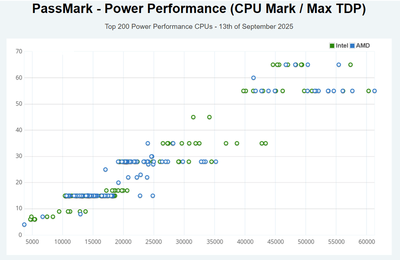

Ik loop tegen de grenzen aan van wat hij aankan, als ik alles heb draaien is hij super traag en zit bijna altijd op 100% CPU. Sommige formaten transcodeerd hij niet goed (Jellyfin).
Eisen:
- Windows pro (Geen zin mij te verdiepen in linux, wil native remote desktop ondersteuning en heb alles nu onder windows draaien dus wil eigenlijk die setup kopieren). Misschien vloeken in de kerk hier als het om zuinigheid gaat maargoed
- Moet in de meterkast passen dus een volledige desktop gaat hem niet worden. Misschien wel mini/micro itx build.
- Liefst een beeldscherm, het is irritant dat als de PC niet meer bereikbaar is via netwerk dat ik hem moet hard resetten om er weer in te komen via RDP of een hele monitor + kabel + toetsenbordt/muis moet meenemen om te kijken wat er aan de hand is.
- 14e generatie (comet lake of nieuwer volgens mij?) vanwege AV1 encoding --> of toch amd cpu met intel arc kaart? Moet ik mij nog verder in verdiepen.
Ben dus op zoek naar iets krachtigers. N100 (of nieuwere versie) stond een tijdje op #1 voor mij maar na wat spitten las ik een vergelijkbaar probleem als wat ik nu heb dat zodra je ondertiteling mee wil laten doen hij al moeite heeft met 1 stream. Daarnaast lijkt het dus wel dat intel een voorsprong heeft als het om transcoden gaat dus heb ik mij daar op gefocussed.
Dus naar passmark website gegaan en deze lijst bekeken: PassMark - Power Performance (CPU Mark / Max TDP)
Daar kun je deze grafiek ook vinden:
/f/image/HdSbhhNN4ldljCialOYvu1zz.png?f=fotoalbum_large)
In 1e instantie dacht ik wow die Z1 extreme ziet er wel heel interessant uit (Is die in een handheld als ROG ally zit) maarja geen intel transcoding dan. Misschien in combinatie met een externe gpu behuizing en intel arc, die zal dan meestal idle zijn tenzei je streamt? Maar dit zal wel weer een duur grapje worden
Toen het lijstje afgegegaan en er staan een hoop intel chips tussen die slecht verkrijgbaar zijn met goede prestaties dus verder gekeken en het lijkt er op dat de 1e chip die aan de meeste eisen voldoet die ik tegen kwam die breed toegepast is de Intel Core Ultra 5 125U is met 133 hits in de laptops sectie van de pricewatch en zelfs een mini pc van acer Acer Revo Box RB102-14U5U. Gek genoeg geen barebones met deze chip, wel de H variant. En die Acer moet ik dan wel weer upgraden naar pro voor 100 euro. Voor dat geld heb je ook een mooie laptop.
Ik ben een beetje huiverig voor een laptop, ben bang dat die oververhit raakt. Mijn NUC is deze zomer ook een paar keer gereboot vanwege te hoge temperaturen maar neem even aan dit mede kwam omdat hij gewoon overbelast werdt met 100% CPU continu. Aan de andere kant als blijkt dat de meterkast niet genoeg ventilatie heeft kan ik hem wel ergens anders zetten waarschijnlijk. Goedkoopste laptop die aan alle eisen voldoet (16GB ram, Windows Pro, 256+ opslag) is een HP. Er is een mede tweaker die een 2e hands verkoopt voor 500 euro: HP Probook 440 G11 | Ultra5 125U, 16GB DDR5, 512GB NVME | 14″ aangeboden Maar verwacht niet dat deze in de meterkast past dus moet hij ergens anders in huis neergezet worden. Ook zag ik dat ik hem open moet maken om de batterij er uit te halen (want lees dat bij 24/7 die gaat uitzetten enzo), wtf! Daar heb ik dus weer geen zin in.
Dus nu aan het overwegen zelf een micro itx build te maken. Helaas geen mogelijkheid om die Z1 (Of nu Z2 zie ik) in te bouwen. Ga de komende dagen eens kijken wat leuke moederborden etc zijn.
Wordt vervolgd!
