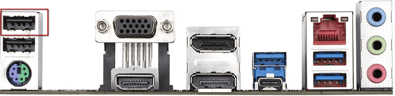

  • Mich
  • Laatst online: 20:36
andru123 schreef op donderdag 26 juni 2025 @ 01:44:
@dwizsel je hebt zigbee usb adapter en toch behaalt C10? Huh, ik dacht dat onmogelijk was.
Ik zou met windows proberen, dan weet je of het aan de hw ligt, of toch de driver/os.
Je kan ook de voeding info toevoegen. Tip: maak het inventaris aan, dan hoeft je dat maar een keer te doen. Dat kan in paar minuten.
Dat was het ook. Zou een 14th gen het fixen? Of is het een typisch chipset dingetje.
  • bjp
  • Laatst online: 22:58
bjp
Mich schreef op donderdag 26 juni 2025 @ 11:52:
ik heb een 14th gen en toch het probleem. Ligt aan de chipset, is hier al in het verleden aan bod gekomen.
8.3kW Oost-West PV en 7.7kWh thuisbatterij | WP EcoForest 1-6 PRO en dWTW | Stromer ST1 & ST3
  • andru123
  • Laatst online: 19:58
andru123
bjp schreef op donderdag 26 juni 2025 @ 13:30:
@dwizsel heeft dezelfde B760 chipset , en USB dongle werkt prima in C10, blijkbaar.
In welke USB port precies zit de dongle?
[ Voor 6% gewijzigd door andru123 op 26-06-2025 15:02 ]
  • dwizsel
  • Laatst online: 18-05 12:36
Die naast de PS/2-poort (de meest rechtse)
  • andru123
andru123
dwizsel schreef op donderdag 26 juni 2025 @ 15:15:
Je bedoel de linke USB 2.0 port op de plaatje.
En welke app gebruikt je, serial stack (mqtt) voor de zigbee dongle?
  • dwizsel
Valt te zien langs welke kant je kijkt natuurlijk, hehe.
Afbeeldingslocatie: https://tweakers.net/i/v4b4pzLCUkrIoTDmdcKYMOuMaww=/800x/filters:strip_exif()/f/image/wa8yZbypUEBnKOP1ftZqz3IZ.png?f=fotoalbum_large
Ik gebruik Zigbee2MQTT (ember). Zigbee2MQTT draait in een LXC in Proxmox.
Ik heb de laatste firmware van hier geflasht: https://github.com/xsp198...e3.0_Dongle-NoSigned/EZSP
ncp-uart-sw_7.4.5.0_115200.gbl
[ Voor 16% gewijzigd door dwizsel op 26-06-2025 16:17 ]
  • bjp
bjp
hum interessant om te weten... ik dacht dat het niet op te lossen viel (zit met een B760 chipset ook).
Ik had toen zigbee2mqtt in mijn HAOS VM.
[ Voor 17% gewijzigd door bjp op 26-06-2025 16:50 ]

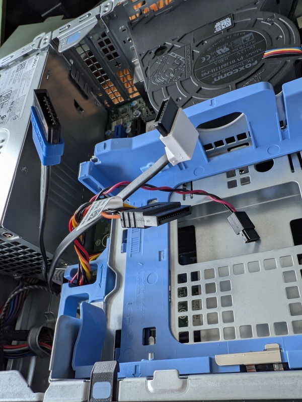

Ik heb een optiplex 7020 kunnen overnemen, Intel Core i7 14700 :9
16gb DDR5
512gb nvme 4.0
Uitbreidings sloten:
Pcie en Pcie 16x
3 x nvme (totaal)
1 x wifi
Sata
Nu probeer ik te bedenken wat mogelijk en wenselijk is qua opslag. Begrijp ik goed dat ik 2x 2230 en 1x 2280 kan plaatsen? Ik dacht eraan om 2x 2280 ssd's van 2 of 4 tb te plaatsen, en de 500gb die er al in zit te gebruiken voor proxmox en mijn docker containers. Maar dat gaat volgens mij niet lukken. Op de twee grotere ssd's wilde ik media en backups zetten. Wat zouden jullie doen? Wat fotos van de binnenkant: Afbeeldingslocatie: https://tweakers.net/i/d9R0683GHv2zL22DVymIaaRW-4A=/x800/filters:strip_icc():strip_exif()/f/image/9ZhJ8S8ZsYlMxSoPpZvXGQPi.jpg?f=fotoalbum_large
Afbeeldingslocatie: https://tweakers.net/i/6WVL7esGdKlTtJM5YphIrjNipDM=/800x/filters:strip_icc():strip_exif()/f/image/irfU3TKwWwe8yqRbTUwDd8fq.jpg?f=fotoalbum_large

LeBrun schreef op vrijdag 27 juni 2025 @ 10:07:
16gb DDR5
512gb nvme 4.0
Pcie en Pcie 16x
3 x nvme (totaal)
1 x wifi
Sata
Nu probeer ik te bedenken wat mogelijk en wenselijk is qua opslag. Begrijp ik goed dat ik 2x 2230 en 1x 2280 kan plaatsen? Ik dacht eraan om 2x 2280 ssd's van 2 of 4 tb te plaatsen, en de 500gb die er al in zit te gebruiken voor proxmox en mijn docker containers. Maar dat gaat volgens mij niet lukken. Op de twee grotere ssd's wilde ik media en backups zetten. Wat zouden jullie doen? Wat fotos van de binnenkant: [Afbeelding]
Je hebt 4 M2 aansluitingen.
1 is al in gebruik, 2 en 3 zijn nog vrij. De 4e is voor wifi.
Ik zou uitzeken welke de snelste bus heeft, en die als master opslag gebruiken(ik vermoed dat 1 dat is.)
De 2 anderen voor data.
Je hebt overigens 2 x ruimte voor 2230 en maar 1 keer voor 2280 zover ik zie.

Ik heb mijn Home Assistant met (Plex en Zigbee USB Stick) al een aantal jaren op een oude Dell Latitude 7480 (i5-7300U/8GB/256GB) draaien, niet bijzonder getuned voor stroomverbruik en stond zelfs vaak nog met het scherm aan. Volgens mijn TP-Link HS110 zou deze gemiddeld 8W verbruiken.
Omdat ik dit systeem wou vrij maken voor een Proxmox setup en ik hoopte nog iets te kunnen zakken in stroomverbruik, heb ik een Dell OptiPlex 3060 (i5-8100T 2.1GHZ 8GB 256GB) gekocht.
Het stroomverbruik is licht gestegen naar 9.5W met veel meer pieken, wat me een beetje verbaasd. Bij de Dell Latitude stond WIFI, Bluetooth en het LCD scherm aan, en bij de Optiplex heb ik WIFI en Bluetooth uitgezet en zit er sowieso geen monitor aan gekoppeld
Links de Latitude, rechts de Optiplex.
