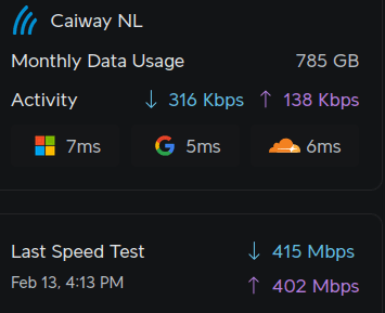

Ik heb jarenlang PFsense in een VM gedraaid in proxmox. Vanwege de PFsense licentiewijzigingen heb ik alternatieven overwogen. Destijds was net de unifi Cloud Gateway Ultra uit. Dat scheelde meteen meer dan de helft van het energie verbruik doordat de netwerk kaart (4 NICs) uit de server gehaald kon worden.
Het scheelt ook een netwerk console (alle switches en APs zijn unifi) en maakt de setup zoveel minder complex. Wat voor mij vooral de doorslag gaf was ik mijn PC kan gebruiken terwijl de homeserver er weer eens uit ligt.
Voordeel van de door jouw als voorbeeld gebruikte machine is dat - in geval van glasvezel - de modem van de internetprovider eruit kan. Scheelt een watt of 5-10.
[ Voor 24% gewijzigd door moepie op 13-02-2025 12:37 ]

Ik ben wel benieuwd in het verschil. Op dit moment is het abonnement hier 400MB en ik meet:
Afbeeldingslocatie: https://tweakers.net/i/1JJpnQkFvM3qzdD6bCdjUCRLE7U=/fit-in/4000x4000/filters:no_upscale():strip_exif()/f/image/cDwITVlKKbRaolkfNIQuzx6q.png?f=user_large
400 mbit saturaten is een eitje. Ping is lastig iets over te zeggen zonder je fysieke lokatie en routing table. Maar ziet er allebei goed uit.
Ik hoef geen Huawei of TP-link rommel in mijn netwerk. Vaak genoeg gelezen hoe gaar dat spul is qua softwareupdates (en ook diverse malen zelf ondervonden).
