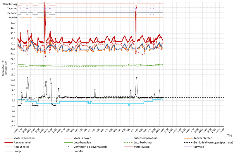

@nodri2000 @Fantastic_fox Die 30% is de frequentie van de compressor, maar daarmee niet het vermogen. Hoe kouder het buiten wordt, hoe hoger de frequentie van de compressor om het vermogen te halen.
De grafieken in Hoofdstuk 4 van het gelinkte document geven de maximale capaciteit aan, maar inderdaad niet het minimum.
Echt nette grafieken ben ik pas 1 keer tegen gekomen: Domosapiens in "Lucht/Water warmtepomp om mee te verwarmen en te koelen #9" En die waren bij Vaillant opgevraagd, dus zijn niet standaard te downloaden.

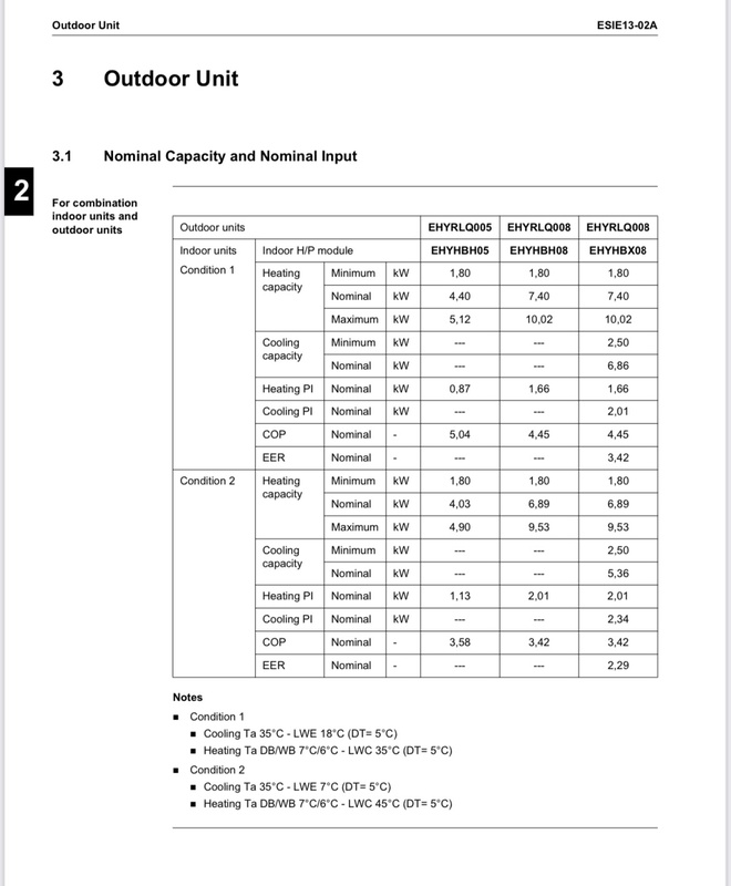

@Blihi @nodri2000 ik heb Daikin nog eens een bericht gestuurd, wat het minimale afgifte vermogen is en of het modulatiebereik.
Wellicht dat @psy kan delen wat het minimale afgifte vermogen is van zijn unit? Ik zie in het overzicht van @Tomexergie verder niemand met een altherma (wel 2 personen maar daarvan weet ik dat ze een hybride hebben) @tingbrouwer @Japie.G wat hebben jullie als minimaal afgifte vermogen bij de hybride?

Fantastic_fox schreef op vrijdag 1 april 2022 @ 16:37:
Afbeeldingslocatie: https://tweakers.net/i/ybuX2LP0Sd7-4LD4cRZVbIew-4I=/x800/filters:strip_icc():strip_exif()/f/image/EAseej3R1kGvRNen7vVQ57Vt.jpg?f=fotoalbum_large
Volgens mij iets van 3,5 kW (ik heb 16 kW).
As we speak zit hij op 3,7 kW. Heeeel stilletjes nu.

@Fantastic_fox Bij mijn unit heb ik alleen maar een maximum vermogens staan, geen minimum. Net nog de documentatie bekeken.
Maar als ik de waardes van @Japie.G zo lees 1,8 kW voor een 8kW, dat klinkt wel zeer aannemelijk als je het vergelijkt met de 3,5 kW voor mijn 16 kW. Wellicht nog ietsje lager maar veel zal het niet zijn.

@psy en @Japie.G thnx dit is best een aardige, ik verwacht dat de altherma all electric wss net zo ver terug zal kunnen als de Intergas combi aangezien dit ook een altherma is volgens mij...

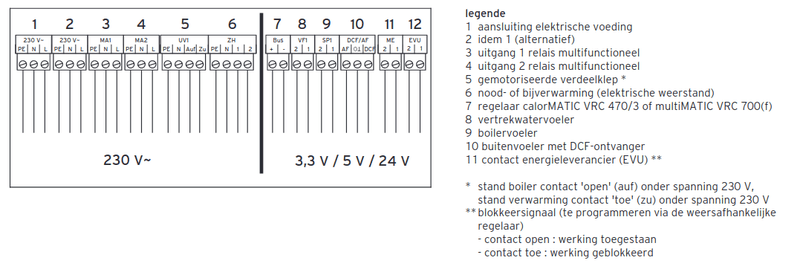

Zwerius schreef op vrijdag 1 april 2022 @ 19:51:
Één relaisje toevoegen en het kan wel....
Dan moet ik eerst kijken hoe die pomp (in de WP-binnenunit ingebouwd) precies werkt. Die heeft namelijk 5 vermogensstanden. Geen idee hoe dan in mijn WP precies aangestuurd wordt.

  • Zwartoog
  • Laatst online: 21-11 21:38
Andrehj schreef op vrijdag 1 april 2022 @ 19:35:
Lekdicht, grote flow (lage weerstand) en qua schakelgedrag passend bij de uitgang van je WP.
Ik heb deze:
https://tameson.nl/kleppe...-3-weg-230vac-relais.html
Wel goed opletten welke kant ie opdraait, want ik heb (volgens mij in het Pana topic) de laatste tijd diverse verhalen gelezen van zelfinstallateurs die daar niet op hadden gelet en daarna hun leidingwerk konden aanpassen...
Superbedankt! Eindelijk een aanknopingspunt :)
Deze verbruikt alleen stroom tijdens het schakelen: de meeste (ketel)driewegkleppen blijven stroom verbruiken, en dat leek me ook zo zonde.
Bij Vaillant lijkt het erop dat je via de bedrading een keuze kunt maken, dus dat moet goed komen:

Ik heb, op aanraden van jullie, eens gekeken naar de stooklijn. Ik had de Ta op 35 staan en heb die nu aangepast naar 35 graden bij -10 en 25 graden bij +20. Bij de huidige buitentemperaturen rond de nul is de Ta dus zo'n 31 a 32 graden.
Daarbij heb ik de zones in de woonkamer aangepast. Dat zijn 6 vloerlussen en die waren verdeeld over 2 geschakelde zones in de zoneregelaar. Nu zijn dat 3 geschakelde zones, ieder van 2 lussen. Die zones worden na elkaar open gestuurd door de regelaar en het regelinterval van de zoneregelaars is van 60 naar 120 minuten gegaan.
Het plaatje van vannacht ziet er nu als volgt uit:
Afbeeldingslocatie: https://tweakers.net/i/5B3cslsDbFgibr2xtcOuNIA1bYo=/800x/filters:strip_exif()/f/image/ayi07RKYtDckVwtpQlN0eJYe.png?f=fotoalbum_large
Ofwel, sinds de aanpassingen van gisterenavond 22:00 is er continu warmtevraag en pruttelt de ketel ook continu op zijn ondergrens (3.751 kW op bovenwaarde, dus 3.5 kW gecorrigeerd voor rookgastemperatuur).
Dit terwijl de woonkamer mooi op temperatuur blijft. De badkamer helaas niet. Die heeft gewoon niet genoeg vermogen bij de lagere Ta. De stijging tussen 6 en 7 komt doordat ik een 1kW radiator aangezet heb (COP=1 dus).
De pieken in de Ta komen doordat op die momenten alleen de badkamer nog vraag heeft. De Ta bereikt echter nooit het punt waarop de ketel gaat pendelen. De delta-T aan de ketel is ongeveer 4 graden continu.
Dit lijkt dus een ideaal plaatje te zijn voor een WP, lees ik dat goed?

Blihi schreef op zaterdag 2 april 2022 @ 11:11:
Nee. Voor een ideaal plaatje voor een WP kieper je die hele zoneregeling eruit en zet je gewoon alles open. Slechts 6 lussen VVW is namelijk al erg marginaal, en zo'n zoneregeling met PWM levert bij een WP niets dan ellende op.
Kijk anders even voor een succesverhaal van iemand die na veel aandringen zijn zoneregeling uit heeft gezet in deze post:
nightfall in "Mitsubishi Electric Ecodan Lucht/Water Warmtepompen"
De beste oplossing voor je badkamer is het bijplaatsen van een radiator met geforceerde afgifte. Alternatief is het knijpen van de VVW in de woonkamer, maar dan moet je Ta omhoog wat nogal hard ten koste gaat van je COP.
[ Voor 15% gewijzigd door Andrehj op 02-04-2022 11:23 ]

Andrehj schreef op zaterdag 2 april 2022 @ 11:19:
Ik weet dat jij tegen zoneregelingen bent, maar zodra het benodigde vermogen onder de ondergrens van de WP komt, moet je aan/uit gaan sturen. Bij 50% benodigd vermogen zal dat in sommige huizen best 12 uur aan, 12 uur uit kunnen zonder al teveel temperatuurschommelingen, maar hier niet.
Een radiator bijplaatsen in de badkamer is simpelweg onmogelijk.

Blihi schreef op zaterdag 2 april 2022 @ 12:49:
Dat aan/uit sturen doet een normale thermostaat (zoals de veel genoemde Panasonic PAW-A2W, die ik ook heb) met een hysterese van bijvoorbeeld 0.2K veel beter dan een zoneregeling die met PWM gaat werken. Lees de diverse probleemgevallen er maar op na.
Bovendien heeft een zoneregeling met vloerverwarming op de BGG met slechts 6 zones echt geen enkele zin, want wat wil je dan gaan regelen? Je hebt dan toch maar 1 ruimte? Dan is een thermostaat op je WP echt een vele malen logischer oplossing. En nog veel goedkoper en makkelijker te installeren ook.
Ja, dat kan ik niet voor je oplossen.
Ook een IR-paneel?

Er hangt een elektrische radiator. Ik bedoelde meer het bijplaatsen van een niet-elektische.
@Andrehj je begrijpt het denk ik niet helemaal. In totaal zijn er beneden 8 en boven 9 lussen. Beneden zijn 6 lussen de woonkamer /keuken (+/- 13 m2 op 15cm per lus) en 2 lussen de hal. Dat zijn dus 2 zones.
Boven zijn 3 slaapkamers met 2 lussen, een met 1 lus, een berging met 1 lus en de badkamer met 1 lus. Dat zijn 6 zones.
Door de lussen van de woonkamer over de poorten van de zoneregelaar te spreiden, stuurt deze niet 30 minuten alles open en 90 minuten alles dicht (bij 25% benodigd vermogen), maar in blokken van 30 minuten steeds twee lussen, met continue warmrevraag. De ketel of WP pruttelt dus de hele tijd op minimaal vermogen, zoals in de grafiek mooi te zien is.
Zoneregeling zal echt blijven, al is het alleen maar omdat sommige kamers soms een tijdje wel, soms een tijdje niet verwarmd hoeven worden. Nog even los van de continue warmtevraag in de badkamer, ook als de zon de woonkamer warm houdt.

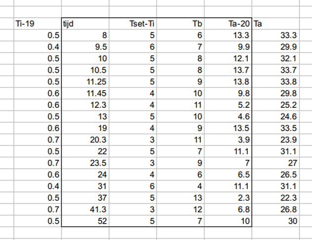

  • Tomexergie
  • Registratie: Maart 2014
  • Laatst online: 29-10 09:52
BarryH schreef op zaterdag 2 april 2022 @ 21:16:
Volgens mij doet Techneco iets anders: b.v. bij Tgewenst - Truimte = 0,4, wordt er nog 0,4 extra opgeteld bij de DeltaT (dus 0,8) en daarmee sturen op Taanvoer van buitenunit van Tretour cv_circuit + 14.
In je grafiek gaat de technecolijn niet door het nulpunt, maar begint bij 14.
Bij Truimte 0,4 boven Tgewenst is dTaset = 3.
Dit zorgt ervoor dat zolang er warmtevraag = aan via OT wordt doorgegeven er een significante deltaT wordt bereikt (Waarschijnlijk gebaseerd op de theorie dat het systeem is ingeregeld op een deltaT van 15-20 graden voor de CV).
Zou het beter worden als de NTC sensor op de retour cv circuit wordt aangepast naar het doorgeven van een lagere temperatuur? Dus weerstand in serie erbij zetten en daarmee de totale weerstand verhogen en dus een lagere Tretour communiceren? Taanvoer_buitenunit gaat omlaag -> Taanvoer cv circuit gaat omlaag, wp draait langer op lager vermogen.
Ik heb wat proberen te meten. Die 14C heb ik niet kunnen ontdekken. De meting wordt verstoord door de dynamica van het CV systeem en woning. De grafiek heb ik gehaald uit een tabbelletje dat technoco zelf had verzonden. Inmiddels heb ik en mail naar Remeha verzonden, dus afwachten of ze reageren.
De Tretour kan niet worden "opgelegd" omdat deze wordt bepaald door de temperatuur van het afgifte systeem. Met het vermogen van de WP wordt daar bijvoorbeeld 2-4 C bovenop gezet (dTaset). Dan zal met vertraging de retour temperatuur ook weer stijgen, het systeem wordt opgewarmd. In mijn geval met een tijdconstante van 2000 sec en bij vloerverwarming nog veel trager.
Ik heb de indruk dat de regelband van mijn Elga c.a 0,5C en dat maakt hem instabiel.
Ik had er een weerstation naast gelegd die op 0,1C nauwkeurig meet. De Touch display doet +/- 0,5 C en daar heb je niet veel aan.
Afbeeldingslocatie: https://tweakers.net/i/CzTu0-dzyMrDvChn8nsa2I_Ib4A=/full-fit-in/4000x4000/filters:no_upscale():fill(white):strip_exif()/f/image/nhNPsHdyFXUs4yTqxV5UNNP1.png?f=user_large
  • Tomexergie
Tomexergie schreef op zondag 3 april 2022 @ 01:31:
Tset-Ti moet je door 10 delen
