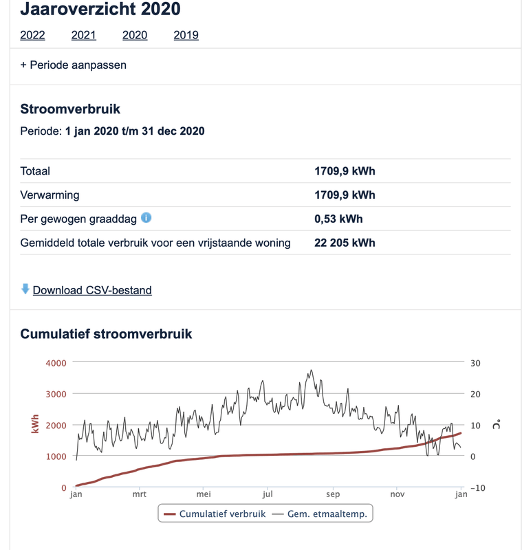

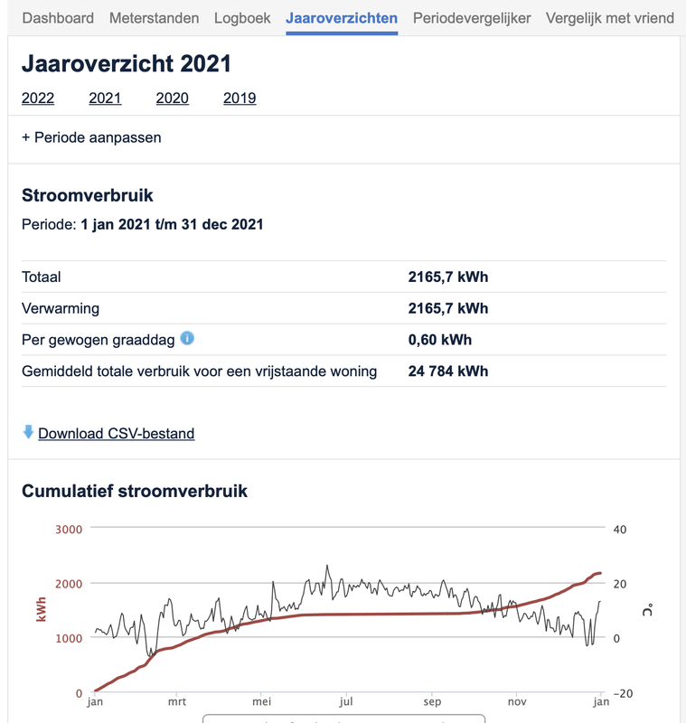

Me Albert schreef op donderdag 31 maart 2022 @ 00:23:
Ik laad iedere avond om 2400 uur mijn WP verbruik op kindergas.nl. Als je daar als warmtebron een WP ingeeft rekenen ze ook de kWh/graaddagen uit.
Over het jaar 2019 was dat 0,47 waarbij ik moet vermelden dat de WP begin maart in gebruik is genomen.
Over 2020 was het 0,53 en 2021 was 0,60. Dit jaar is het tot vandaag 0,63.
Toen ik nog gas had was het ook rond de 0,6 maar dan m2/graaddag.
Mooi laag getal, maar zoals iemand anders hier al vermelde. Hoe is je thuis situatie? tussen-, hoek-, vrijstaandewoning. aantal m2 wat je verwarmt en ingestelde temperatuur.

blb4 schreef op donderdag 31 maart 2022 @ 00:29:
kindergas.nl :'( ik neem aan mindergas.nl. En nu ik toch bezig ben: m3 per graaddag denk ik.
Mindergas inderdaad het was al laat . Maar nee kWh/graaddagen.
Afbeeldingslocatie: https://tweakers.net/i/BD3LAczAJtKRXUp5X3qqkRFydZc=/x800/filters:strip_exif()/f/image/Up6DsFAFT7wf8qhyObvLghB0.png?f=fotoalbum_large
Afbeeldingslocatie: https://tweakers.net/i/U5ccVfloxJ4Rz8ujOlfGBEOkt4s=/x800/filters:strip_exif()/f/image/AZyzzYcVGpDkORb6JRtWHTQa.png?f=fotoalbum_large
Afbeeldingslocatie: https://tweakers.net/i/LCEwDYHvSNLxByZslXbbXeXhHk0=/x800/filters:strip_exif()/f/image/hnwX2Jcle17nZgDurTxGEQHb.png?f=fotoalbum_large
Gasloos sinds 10-03-2019. Panasonic 5Kw monoblok. panelen:2760 Wp ZZO en 2650 Wp zuid.

Wimhaw schreef op donderdag 31 maart 2022 @ 09:55:
Vrijstaand 500m3 inhoud. Heb 5 kW Panasonic. Kamer altijd rond de 21 graden. Slaapkamers worden niet verwarmd. Bouwjaar 1980 maar in 2004 vrijwel gesloopt en opnieuw gebouwd. Gas verbruik was rond de 1000m3 per jaar.

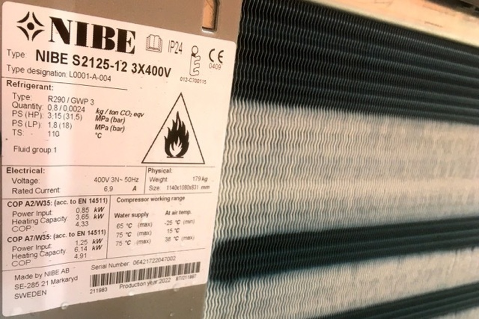

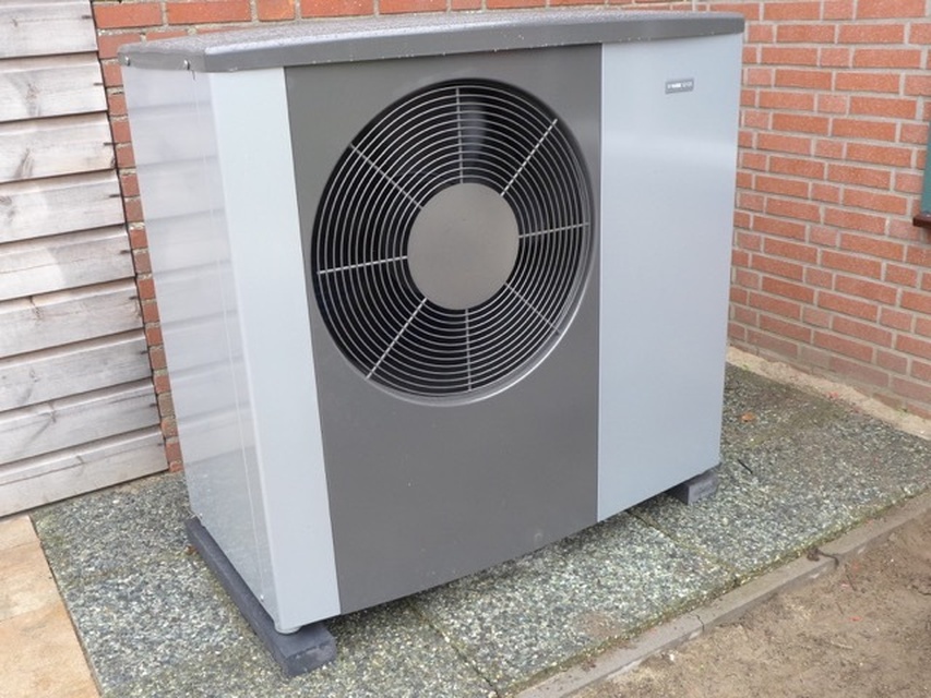

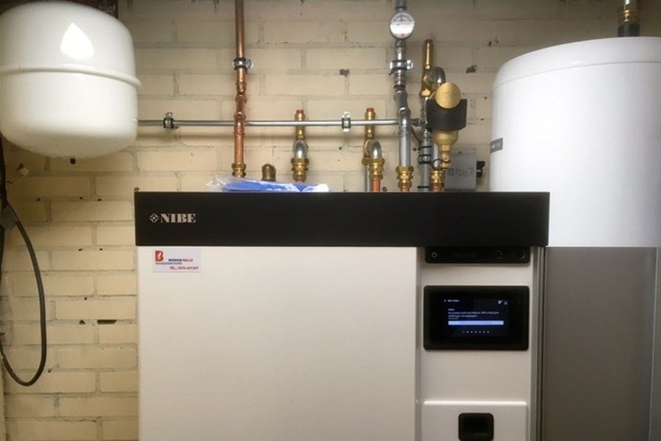

  • pidewegw
  • Registratie: Januari 2019
  • Laatst online: 01-05-2022
Afbeeldingslocatie: https://tweakers.net/i/Qbkt3fdP8YWC85zqQv-F_kXG9as=/800x/filters:strip_icc():strip_exif()/f/image/Ba9IxXrIeBjq5TTTlrzZj2nH.jpg?f=fotoalbum_large
Afbeeldingslocatie: https://tweakers.net/i/IXbB-uJGaBilF0xkCEhTIHF3Jdg=/full-fit-in/4920x3264/filters:max_bytes(3145728):no_upscale():strip_icc():fill(white):strip_exif()/f/image/kZj5uh0Rrv2UDJhDXQaqcO5s.jpg?f=user_large
Vandaag in werking gesteld.

  • Wimhaw
  • Laatst online: 15:58
Me Albert schreef op donderdag 31 maart 2022 @ 16:36:
Verklaard het verschil 1 woonlaag verwarmen ipv 3 woonlagen is toch wel wat anders.

  • Aziraphale
  • Laatst online: 16:42
pidewegw schreef op donderdag 31 maart 2022 @ 16:55:
Heb jij al meer mee kunnen krijgen wat de subsidie gaat zijn op de S2125-12? Volgens mij is dit nog niet bekend..
[/quote]
Meldcode - KA20866 - Nibe S2125 - 12 - Vermogen 7 kW - Subsidie per 1-1-2022: €3000
Gefeliciteerd, maar die foto's maken me wel zwaar jaloers! Wanneer had je hem besteld?
Ik heb zelf nog een vraag bij Nibe uitstaan over de S2125-8. Die wordt op de lijst als 5kw aangegeven, maar is op basis van de technische gegevens gelijk aan de F2120-8 qua vermogen. Op basis daarvan heeft mijn installateur hem ook voor ons geselecteerd. Ik zou 5kw ook bijzonder vinden, want dat is de F2040-6 van mijn ouders ook en als de S2125 5kw zou zijn dan was het wel een S2125-6 geweest. Toch? :? Nibe reageerde gelukkig heel vlot op mijn vraag en komt er zsm op terug.

Me Albert schreef op donderdag 31 maart 2022 @ 16:32:
Ik denk dat jij 't aantal kWh van je elektriciteitsmeter upload naar mindergas.nl terwijl mindergas.nl de vergelijking geeft met aantal kWh aan warmte dat (gemiddelde?) vergelijkbare woningen nodig hebben.
Als je ongeveer 1000 m3 per jaar gebruikte dan was dat zo'n 7000 kWh warmteverlies (uitgaande van 200 m3 gas voor sww). Nu 2050 kWh vanuit 't net dus je sCOP is dan zo'n 3,4. Dat ljjkt me niet een heel rare waarde.
Je daadwerkelijke aantal kWh per gewogen graaddag komt dan op 0,6 x 3,4 = 2 kWh per gewogen graaddag.

Gefeliciteerd. Ziet er mooi uit. Meteen al berijpt zie ik, wellicht komt hij ook aan ontdooien toe en is dat ook maar getest. Hier ben ik de hele middag al aan het pompen, omdat het nu nog 5 graden is (net als gisteren maar dan bij Tb=10). De bedoeling is hem uit te doen zodra het gaat regenen en sneeuwen en dan morgen wanneer het weer droog is weer aan te doen. Misschien is het dan net warm genoeg om niet teveel te hoeven ontdooien.

Hier staat ie ook al aan vanaf 07.00 uur vanmorgen. twee maal ontdooi cyclus gehad, de leiding temperatuur van het koelgas is nu -4 en als hij richting -8 gaat dan zet ik hem uit, en dan morgen weer opstarten.
Vanmorgen was het 19,8 graad binnen en nu 21,6.

blb4 schreef op donderdag 31 maart 2022 @ 20:32:
Sorry maar dat begrijp ik niet. Mindergas geeft het verbruik /graaddag aan. de meeste mensen geven het verbruik in gas aan , ik in kWh. En als je het aantal kWh's deelt door het aantal graaddagen krijg je dit. Gas omrekenen naar kWh een COP uitrekenen en dan de berekende waarde over het verbruik nog een keer vermenigvuldigen met de COP Soory. Jij probeert het opgenomen vermogen om te rekenen naar afgegeven vermogen per graaddag. en dat meet je niet.
Mijn score in de gastijd varieerde tussen 0.32 en 0,42. Dus 0,6 is niet onlogisch als de basisregel luidt dat 1 m3 gas is 2 kWh..

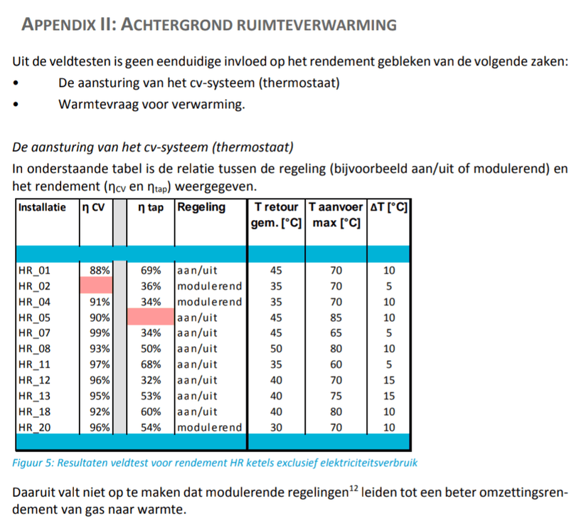

@flippy deze bron zegt 90%+ in de praktijk. Heb jij een betere bron?

Proton_ schreef op donderdag 31 maart 2022 @ 21:57:
omdat de testen en cijfers van de fabrikant waar al die websites hun nummers op baseren altijd worden gedaan onder de condensatietemperatuur van de ketel zodat het HR gedeelte werkt. dat is ~57 graden en 90% van gasbrandend nederland zit daarboven en het gas wat we krijgen van rusland heeft ook minder kaloritische inhoud ten opzichte van het superieure neerlansche gas waar ze veel berekeningen op baseren. ook zijn ketels net als WP's minder efficent naarmate ze heter stoken, dat is geen geheim. als je al die dingen optelt kom je in de praktijk echt niet boven de 7kW nuttig vermogen in je water met een kuubje russisch gas in je 75 graden radiator. natuurlijk zullen mensen hier eerder betere cijfers halen, we zijn immers tweakers maar doorsnee nederlanders hebben en doen dat niet. die hebben hun radiatoren gewoon op standje 3e graads verbranding staan en hun nieuwe warmtepomp moet dat ook doen....

@flippy ah, je hebt geen bron en de mijne niet gelezen. Tip: appendix II en III.
Bedankt voor je mening weer :/
Overigens is de koevlaas formule prima zoals hij is hoor :)

Proton_ schreef op donderdag 31 maart 2022 @ 22:14:
je moet zelf even beter tabellen leren lezen dan. die vette percentages krijg je met dT's van 20+ graden en retourtemperaturen ver onder de 50. dat is totaal niet rieel in een normaal huis zonder dat daar een tweaker een middag bezig is geweest om de boel in te regelen.
de nummers zeggen wel wat maar kijk goed naar de omstandigheden.
men gaat nooit 98% van de potentiele energie uit een kuub gas halen met een CV uit een willekeurige woning in nederland. dat het technisch gezien mogelijk is zal best, maar de praktijk is echt wel anders. de 8 van koevlaas is ook een goed startpunt maar in mijn ervaring is dat zelfs nog een vrij rooskleurig nummer. heelmaal met de dalende kwaliteit van het gas en de belabberde kwalteit van de doorsnee CV boer.
hetzelfde probleem heerst ook met WP's vergis men daar niet in. ook die zijn flink inefficent bij veel mensen door verkeerde instellingen of installatie. ik ben er ook nog wel steeds van overtuigd dat een goed ingeregelde CV "zuiniger" kan zijn dan een slechte WP installatie. daarom houd ik niet zo van die kunstmatig opgestelde rapportjes met mooie cijfers uit een "wij van WC-Eend" rapport.

@flippy 7 kWh komt overeen met een Tr van ongeveer 85 °C volgens deze tabel van PentaClover.
Is het systeem zo slecht afgesteld in het merendeel van de huizen met gasketels of zie ik iets over het hoofd?

Superbeagle schreef op donderdag 31 maart 2022 @ 22:50:
Bij vrijwel alle huizen staat de kleine radiator naast de CV gewoon wagenwijd open. Dan is je Tr ook niet veel soeps meer. Daarom is de oplissing van bijna elke cv-boer bij problemen ook gewoon de Ta omhoog, ff snel dat radiatortje dichtdrukken en sucses ermee.

@flippy Misschien moet je het CV tuning topic eens een beetje bijhouden, want de percentages die je noemt voor het aantal kWh per m3 gas zijn echt wat overdreven.
Zelf de slechtst afgestelde systemen stoken met rookgassen van 80 graden en halen dus 95% rendement op onderwaarde, oftewel 8.35 kWh/m3
Een fatsoenlijk ingeregeld systeem, met een rookgastemperatuur van minder dan 50 graden zit al snel op 100% onderwaarde, dus 8.79 kWh/m3 en als je CV netjes ingeregeld is en, zoals de bedoeling is, in HR++ bereik stookt, dan zit je op 107% of hoger, dus op 9.4 kWh/m3 gas.
Zelf stook ik met een gemiddelde rookgastemperatuur van 34 graden (22 bij douchen, maximaal 38 bij pendelgedrag), dus haal ik een rendement van zo'n 105 a 106 % op onderwaarde, ofwel 95% op bovenwaarde.
Daarbij gaat het eigenlijk niet om de retourtemperatuur, maar om de rookgastemperatuur. De ketel koelt de rookgassen terug tot de retourtemperatuur, maar het kan zomaar gebeuren dat de rookgassen dat niet halen. Zeker bij warmwatervraag doen de meeste ketels het belabberder dan bij CV vraag (de Intergas XTreme is een positieve uitzondering).

flippy schreef op donderdag 31 maart 2022 @ 22:23:
Naar welke tabel verwijs je, waar die dTs in genoemd worden?
Dus naast een ketelrendement van 65% in verwarmingsbedrijf claim je dat een rendement >90% alleen mogelijk is met hoge dT.
Ik doe nog een laatste stapje voor je.
Afbeeldingslocatie: https://tweakers.net/i/NDCiFLXwCcrcPhMA-lSTzbjDlCc=/800x/filters:strip_exif()/f/image/rdR2BZjzj0eoTOHlca96S8pO.png?f=fotoalbum_large
Ketel 5, een aan/uit gestuurde ketel ingesteld op 85 graden met dT 10 haalt 90%. Dit komt omdat hij die 85 graden alleen doet bij langere stooksessies en dus ook zonder inregelen het grootste deel van de tijd een veel lagere temperatuur draait.
Het is een onderzoek uit 2014, dus zelfs als de steekproef hagelnieuwe superslimme ketels betrof, is dat intussen modaal. WC eend is ook onwaarschijnlijk met een tapwaterrendement dat niet in de buurt van de folder komt.
Het klopt ook met het cv tuning topic waar 10% winst al heel wat is.
Ongetwijfeld is er ergens een ketel te vinden die op 65% draait, maar het is onwaarschijnlijk dat dat gemiddeld is :)
Zou je, om de hoeveelheid onzin op het internet te verminderen, je posts willen wijzigen? Je kunt me ook proberen te overtuigen met metingen :)
