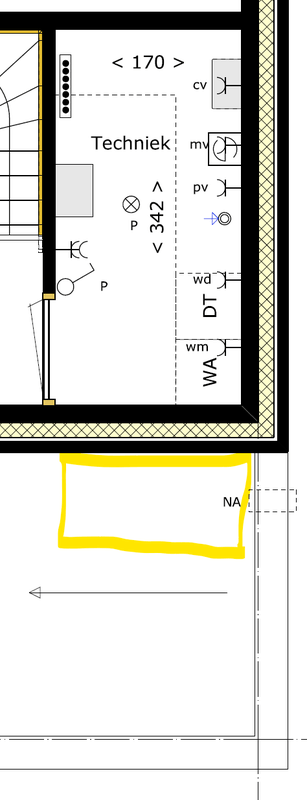

Het totale verwarmde vloeroppervlak is 180 m2. Het betreft een vrijstaande woning, model blokkendoos.
Koeling is niet nodig, de woning heeft al Airco (Daikin 3MXM68N buitenunit en twee binnenunits (FTXM60N in de woonkamer en FTXM50N op de overloop boven)
BarryH schreef op woensdag 30 maart 2022 @ 11:37:
@Blihi 7kW WP met deze capaciteit bij A-10/W35. Pana of mitsi zijn de bekende goede merken.
monoblock makkelijkste te installeren, als je op de BGG een goede plek buiten hebt met een korte leiding naar je verwarmingscircuit en ruimte voor boiler.
Die twee merken zie ik hier vaker voorbij komen. Waarbij ik het gevoel krijg dat de Panasonic's iets meer 'tweakers' nodig hebben dan de Mitsubishi's. Echter zie ik bij de Mitsu's weer weinig ervaringen met monoblocks.
Zijn beide merken goed aan te sturen met een eenvoudig aan/uit signaal vanuit de huidige zoneregeling?
technische ruimte op zolder: dan een split.
De technische ruimte is op de eerste verdieping (huis heeft maar 1 verdieping en een plat dak. Naast de technische ruimte is een betonnen dak boven een deel van de benedenverdieping en de entree. Een monoblock zou daar dus op kunnen staan, of aan de gevel kunnen hangen. Hier een stukje bouwtekening. De CV leidingen zouden dan door de muur naar buiten kunnen en binnen over de muur achter de wasmachine/droger langs.
Afbeeldingslocatie: https://tweakers.net/i/Uv3dWWITUULk1AhiD3NJvnb3cNU=/x800/filters:strip_exif()/f/image/7pLQwCy562h9wfB4AfjWtzMT.png?f=fotoalbum_large

VV is momenteel volledig afgesteld en ingeregeld. Zoneregeling blijft. Stoken met een enkele referentieruimte gaat niet werken door de ligging van de verschillende ruimtes.
De badkamer heeft nagenoeg continu warmtevraag. Deze ligt op het noorden aan de buitenzijde van de woning, de woonkamer heeft vooral op zonnige dagen 's middags minder warmtevraag (zon staat op een glazen pui van 7x2,5 meter tot +/- 14:00). Deze kan dus niet als referentieruimte dienst doen.
Stoken met een kleinere Ta betekent dat de badkamer niet op temperatuur blijft als het buiten echt koud wordt (dat hebben we al uitgeprobeerd). Waarschijnlijk kunnen we wel gebruik maken van een stooklijn die bij -10 op een Ta van 35 zit, maar bij 20 graden niet meer. Dat heb ik momenteel niet in de installatie zitten omdat de CV ketel wat moeite heeft met dergelijk lage temperaturen (35 is eigenlijk al wel een beetje de ondergrens, de circulatiepomp van de CV draait bijna op 100%).
Zelf dacht ik dus aan een opstelling met parallelbuffer, nieuwe delta-P gestuurde circulatiepomp en gesloten verdelers (met bypass voor de zekerheid).
Vraag: De woning is van 2020. Waarom is daar niet gelijk bij de bouw een WP in gezet? Daarmee had je nu veel kosten kunnen voorkomen, en het is maar de vraag of je nog recht hebt op subsidie.
De bouwer vroeg 35k voor een grondgebonden warmtepomp, 25k voor een lucht/water warmtepomp. Ik ben blij dat we dat niet gedaan hebben. Daar bovenop kwamen nog de kosten voor balansventilatie die dan volgens de aannemer ook verplicht was en hij schatte die op 5k. Wij hebben nu drie zone ventilatie CO2 gestuurd in woonkamer en bovenverdieping en vochtgestuurd voor de badkamer.
Recht op subsidie is er volgens mij wel. De omgevingsvergunning is van voor 30 juni 2018, maar bij zelf-installatie is dat sowieso niet echt aan de orde.

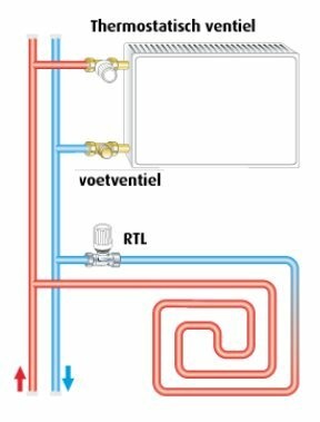

Een vraag over vloerverwarming. De installateur van mijn badkamerverbouwing heeft op dit moment de retour van de handdoekradiator met een paar lussen door de vloer gelegd. Morgen wil hij de vloer dicht gaan smeren. Waar ik over nadacht is dat die lussen op dit moment niet temperatuur gestuurd zijn en dus meelopen met de Ta. Er zit wel een thermostaatkraan op de aanvoer van de radiator.
Loop ik hiermee niet het risico dat de vloer te warm wordt? Of zou ik dat kunnen sturen door de voetventiel van de radiator flink te knijpen zodat zodra het water door de retourleiding loopt voldoende is afgekoeld? De installateur geeft aan dat dit nooit tot problemen leidt (ook niet bij CV-ketel installaties) aangezien de thermostaat ingrijpt zodra de ruimte te warm wordt.

  • hansvk
  • Laatst online: 20:14
CurlyMo schreef op woensdag 30 maart 2022 @ 14:51:
Dit is niet goed. De Ta door de vloer kan te hoog worden. Hiervoor moet je een RTL ventiel gebruiken.

  • Naalroc
  • Laatst online: 21-11 11:28
Maar bij een cv grijpt de thermostaat kraan pas in als de RUIMTE op temperatuur is, en tot die tijd is de afvoer van de radiator dus misschien zo'n 60°, niet goed voor de vloer.
Maar voor dit doel zijn er RTL thermostaten, die zitten in de retour van de radiator, en beschermd dus de vloer, want de retour temperatuur kan je dan bv instellen op 35°C en dat is dan de juiste temp om de vloer in te gaan.
zoiets dus:

  • CurlyMo
  • Laatst online: 23:17
Naalroc schreef op woensdag 30 maart 2022 @ 14:59:
Dus zoals het nu loopt:
- Aanvoer naar radiator onderblok, daar de thermostaat, dan retour via de vloer.
Moet dan worden:
- Aanvoer naar radiator onderblok, daar de thermostaat, dan retour via RTL ventiel door de vloer.
Maakt het heel erg uit waar in de leiding dat RTL ventiel zit? Moet die op het punt komen voordat je de vloer in gaat of kan die ook aan het eind van de vloerlus?
Overigens @Naalroc @hansvk verwarm ik dus met een WP, mocht iemand daaraan twijfelen in een WP topic. Dus de Ta zal nooit (veel) warmer worden dan 45 graden.
[ Voor 8% gewijzigd door CurlyMo op 30-03-2022 15:20 ]
  • Naalroc
CurlyMo schreef op woensdag 30 maart 2022 @ 15:04:
Moet dan worden:
Het RTL ventiel is gewoon ontworpen om in de retour van de radiator geschroefd te worden, dus ipv het voetventiel. En niet aan het einde van de vloerlus.
Maar als je al een wp hebt, en alleen gesloten verdelers, dan zou ik me er niet druk om maken, want dan reguleer jij daarmee hoe warm je de vloer in gaat, en als jij gelukkig bent met 45 ° C de vloer in, dan maakt het niets meer uit.
Als je op 'normale' wp temperaturen stookt, dus 30-35° dan zou ik die RTL er dus wèl inzetten om het badkamer deel van je vloer te beschermen.

  • CurlyMo
Naalroc schreef op woensdag 30 maart 2022 @ 15:43:
De radiator heeft een onderblok dus dat gaat niet. Retour vloerverwarming is dus enige optie. Staat hier ook uitgelegd dat die in de retour vloerverwarming moet.
https://www.warmteservice...22840?origin=-tl001-5-49-
  • Andrehj
Andrehj
Blihi schreef op woensdag 30 maart 2022 @ 13:00:
Mitsubishi monoblocks worden in NL niet of nauwelijks verkocht. Maar mijn voorkeur zou altijd uitgaan naar een split, vanwege geen bevriezingsgevaar bij stroomuitval.
Mitsu in ieder geval wel, maar de meeste zoneregelingen kunnen erg slecht overweg met warmtepompen omdat ze deze niet op de juiste manier aansturen. Even terugzoeken in dit topic, want de problemen zijn erg frequent. Ik stelde niet voor niets voor om die regeling eruit te slopen.
Lees dit topic even door. De ervaringen daarmee zijn niet bijzonder positief.
Wat jij wilt, maar dan zul je daar wel erg veel aandacht aan moeten besteden om pendelen tegen te gaan en altijd het minimum vermogen kwijt te kunnen. Ik voorspel nu alvast een flinke uitdaging.
Die bedragen sloegen dan ook helemaal nergens op. In voorjaar 2020 kostte onze vrij uitgebreide installatie met van alles erop en eraan slechts zo'n €10.000, dus inclusief subsidie zo'n €8000.
In jouw geval had ik denk ik de woning zonder verwarming gekocht, en dan achteraf zelf die verwarming geregeld.
Jammer dat die WTW er niet in zit. Die verdient namelijk alleen al door de energiebesparing zichzelf terug, en dan krijg je de comfortwinst er gratis bij. Bovendien verlaagt die WTW het benodigde vermogen van je WP en zorgt ie door de lagere warmtevraag voor een lagere Ta en dus hogere COP.
Bij zelf-installatie krijg je geen subsidie bedoel je? Want als die vergunning van voor juni 2018 is, krijg je de subsidie idd waarschijnlijk wel als je maar een rekening van een installateur kunt overleggen.

@CurlyMo is een RTV ventiel geen oplossing hiervoor? te laat :-)

  • CurlyMo
Nog even aanvullend. Ik heb gewoon twee standleidingen waar allerlei radiatoren aan vertakt zijn. Verder geen verdelers. Zo is ook de badkamer radiator vertakt van de standleiding, met de retour nu in een paar bochten over de vloer terug.
Dit snap ik niet, dat klinkt mij tegen-intuïtief. Waarom zou je bij een WP juist een RTL willen?
Zojuist ook even met de mensen van warmteservice gesproken. Zij zeggen dat LTV en RTL weinig zin heeft. Een RTL werkt pas echt goed bij hogere Ta's zoals bij CV ketels (~ 60 à 75 graden). In LTV situaties gewoon de radiator voldoende knijpen zodat de Tr daarvan al voldoende warmte heeft afgesnoept en gaan. Her en der hier op het forum lees ik dat ook.
[ Voor 17% gewijzigd door CurlyMo op 30-03-2022 17:42 ]
Kijk, als je die info gelijk aan het begin had gegeven, dan was deze hele discussie niet nodig geweest, want ik begrijp nu dat jij een wp hebt met alleen radiatoren, en dat je nu een kleinstukje wp in je badkamer hebt laten aanleggen.
Ik ging er redelijkerwijs van uit dat je vloerverwarming beneden hebt, en boven alleen radiatoren, zoals veelvuldig voorkomt in dit topic. En als je een badkamer radiator hebt met een onderblok, tja dan had ik ook niet geadviseerd om dáár de RTL te monteren. Dus om kort te gaan, vergeet mijn poging om je te helpen. Ik heb ervaring met beide, dus zowel met een wp, als met een huis waar uitsluitend in de badkamer vloerverwarming is aan gelegd middels een RTL . Beide systemen overigens door mijzelf uitgevoerd.

Maar goed, dan dus in de retour van de vloerverwarming begrijp ik.
Waarbij de oorspronkelijke vraag blijft. Heeft een RTL daadwerkelijk zin bij een LTV systeem (onafhankelijk hoe de afgifte van die LTV is gerealiseerd; in mijn geval dus enkel radiatoren).
Neemt niet weg dat ik een redelijk overbemeten radiator ga ophangen op de badkamer waardoor ik wel denk een hoop warmte te kunnen onttrekken aan het water voordat het de vloer in gaat.
