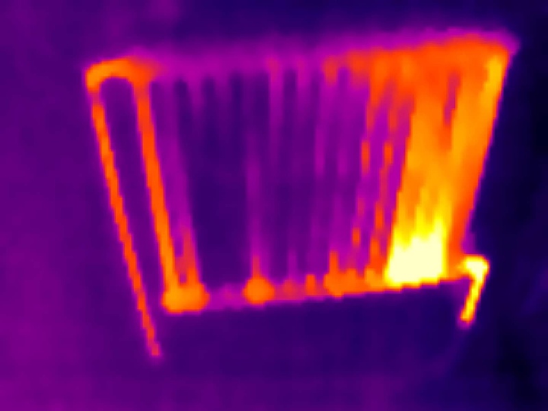

Ik zit met mijn handen in mijn haar. Ik heb eindelijk de knoop doorgehakt en een Sprsun warmtepomp geplaatst samen met een loodgieter.
De WP lijkt prima te werken. Echter, mijn verwarming doet het niet!
We hebben gekozen voor een 100l buffervat met 4 poorten, waar de warmtepomp aan de ene kant in en uit gaat, en dan aan de andere kant staat de verwarming met een pomp aan de aanvoer naar de CV. Echter, er komt geen warm water boven. De pomp draait, en er is warm water in de leiding tot een meter verder of zo en dan koelt het af. De radiatoren krijgen niets. De afvoer van de CV warmt vreemd genoeg een 30cm op.
De pomp die ik hergebruik is een oudere Grundfos 25-40 180, dus exact dezelfde als ervoor, met dat verschil dat die vroeger op de terugvoer stond en nu dus op de aanvoer.
De warmtepomp vervangt een duo gaskachels die in cascade stonden. Ik had er al een van uitgezet, en ze stonden met elkaar verbonden in een kring ("cascade"). In de gaskachels zaten er ook pompen. Ik heb altijd aangenomen dat die pompen gewoon het water in een kringetje rondstuurden.
Zou het kunnen dat die huidige pomp niet voldoende is voor mijn CV kring? Dat die pompen van de gaskachels wel degelijk hielpen?
Hoe zou ik dit kunnen verifieren? En hoe zou ik de pomp kunnen versterken als dat zo is? Mijn huis is tamelijk groot, zou ik een pomp in serie kunnen zetten?

Die pomp is geplaatst hoor :) het gaat hem echt om de pomp achter het buffervat naar de CV toe. Vroeger werkte die maar de gaskachel had ook een pomp. Misschien dat die gaskachel pomp hielp? Die was echter in een lus geplaatst met een tweede gaskachel, dus ik dacht dat dat niet hielp.

wmertens schreef op vrijdag 5 november 2021 @ 07:28:
Maak eens een schema hoe het aangesloten zat met de gaskachels, en hoe het nu zit. Dus pompen en leidingen etc schematisch tekenen.

@Proton_ Hij draait hoor - op stand 1 draait hij niet. Vandaag gaan we hopelijk wat sterkere pompen uitproberen.
  • wmertens
  • Laatst online: 03-08 08:14
@BertusB404
Vroeger was het zo:
Afbeeldingslocatie: https://tweakers.net/i/trpaM3IZWboWnQp0ya_h_ZzxdOc=/800x/filters:strip_exif()/f/image/VTHpkN6jDPbY4IBRzLBGuOcC.png?f=fotoalbum_large
H1 en H2 waren gaskachels met ingebouwde motor. Zoals je kan zien waren ze in een kringetje gezet en de CV nam van die kring af. Misschien dus dat die motor hielp.
(Merk op dat die 3weg klep rechts bedoeld was om tussen zwembad ZW en de CV te schakelen maar volgens mij was die volkomen verkeerd geinstalleerd)
Ik had deze winter H1 uitgezet want ik wou testen of een warmtepomp afdoende was. Ik berekende dat dat zou moeten lukken.
Nu hebben we het zo geinstalleerd:
Afbeeldingslocatie: https://tweakers.net/i/ydc4EpPdwk30hNzf1n8DbCNvZHI=/800x/filters:strip_exif()/f/image/CF6OgRQqEGArfU8VSJTKyuwt.png?f=fotoalbum_large
De pomp rechts geeft dus problemen. De verwarming is een mix van gietijzeren en plaatstalen radiatoren, 19 in totaal, zo'n 500l. Vroeger zat de pomp op de retour maar ik kan me niet bedenken of dat beter was.
[ Voor 5% gewijzigd door wmertens op 05-11-2021 09:17 . Reden: opmerking over 3weg ]

  • wmertens
Ik heb een workaround gevonden: als ik de pomp omdraai werkt het wel. Het water komt dan wel aan de verkeerde kant de radiatoren binnen:
Afbeeldingslocatie: https://tweakers.net/i/MknvFcRLsr-Ah8MyFrrt8SMvbZ4=/800x/filters:strip_icc():strip_exif()/f/image/cRz7IZTL0iYEPSk8iPUWieJd.jpg?f=fotoalbum_large
Maar da's al beter dan helemaal geen warmte.
Als ik de pomp terug omdraai blijft het blokkeren. Er zijn ook 3 radiatoren die niets geven, en anderen die maar juist aan de randjes geven.
Ik denk dat het 30-50 jaar oude leidingnet roestbrokken heeft die de boel blokkeren. Bij het installeren hebben we het water eerst vervangen+ferrox gedurende een week, dan terug afgelaten en de installatie gedaan, en dan weer gevuld+ferrox. Ik weet niet of dat een goed of slecht idee was.
Ik wou dat ik het water heen en weer kon sturen tot alles vrij komt.
Enige tips over wat te doen in zulke situatie?

wmertens schreef op vrijdag 5 november 2021 @ 16:40:
Centrifugaalpompen zijn niet zo goed in aanzuigen en beter in persen. Toevallig niet ergens een blokkade zitten tussen de tank en pomp als die op de 'normale' richting gemonteerd zit?
Het water stroomt hier de verkeerde kant op. Rechtsonder bij de normale afvoer is het het warmst. De flow door deze radiator moet omkeren.
Sorry, niet eerst goed gelezen. 8)7
ergens een verkeerdom gemonteerde terugslagklep?
Gelukkig is de radiator kruislings aangesloten dit zal dus gewoon werken, ik had in mijn badkamer de radiator ook zo, met koelen word ie helemaal koud.
  • Henielma
  • Registratie: September 2021
  • Laatst online: 08-11 22:44
Precies, voor het koelen op de radiatoren is dit ideaal, dan wordt de hele radiator koud. Daarom heb ik bij mijn installatie (verwarmen en koelen) twee elektrisch bediende drieweg kleppen geïnstalleerd zodat bij koelen automatisch de richting van het water door de CV radiatoren omkeert.
Ik heb gemerkt dat dit ook helpt om de installatie te ontluchten. Een paar maal de stroming richting omkeren en de lucht is overal uit de leidingen weg.
Heb je je installatie niet doorgespoeld met schoon water. Zeker een vereiste van een oude installatie.
En zeker als hij even leeg gestaan heeft.
