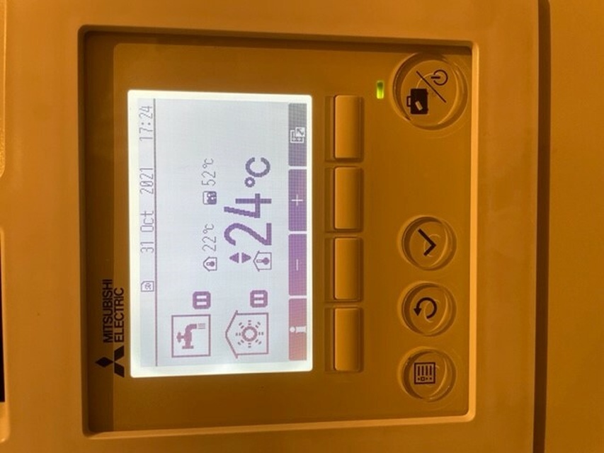

Ik heb een par-wt50r-e samen met een par-wr51r-e. Alles werkt prima, op de foto zie je ook netjes de temperaturen binnen komen. Echter warmtepomp springt NIET op play.
(je ziet wel netjes de 25 graden en 22 graden doorgegeven worden van de rf controller aan het toestel)

  • Andrehj
Andrehj
develdonk schreef op zondag 31 oktober 2021 @ 15:32:
(je zie twel netjes de 25 graden en 22 graden doorgegeven worden van de rf controller aan het toestel)
Zet SW2-1 maar eens om. Dan werkt het wel.

Andrehj schreef op zondag 31 oktober 2021 @ 15:35:
Ik weet het niet meer dus ga dit ook weer proberen. volgens mij was het de vorige keer zo dat de warmtepomp dan na de reset meteen aanspringt en aanblijft maar ga het proberen :)
bedankt voor meedenken!
Onder menu basis moet je nog de thermostaat op RC1 zetten.

  • develdonk
  • Laatst online: 22-11 14:14
koevlaas2 schreef op zondag 31 oktober 2021 @ 16:02:
Menu basis, dan weet ik het niet uit mijn hoofd maar ergens kan je daar instellen dat RC1 de thermostaat is, heb ik zojuist ook op het forum gezet.
volgens mij heb ik alles (ondertussen al keer of 5) goed staan. zie de screenshots...
Als je de settings niet goed hebt staan komt de temperatuur ook niet op het hoofdscherm te staan van de rf controller (en de fout speelt ook als je geen rf controller hebt maar via hoofdbediening werkt).
@Andrehj : de fotos hierboven is nadat ik de dipswitch 2-1 hebt omgezet. ik ben bang dat hij nu oneindig blijft lopen. immers 2-1 staat op off en nu "denkt" de ecodan dat er continue warmtevraag is op TBI.1 7-8
EDIT: as we speak springt de warmtepomp UIT!! ik laat hem nu even 10 min uit staan en zal dan eens kijken of ik hem met de rf controller kan aanzetten.... Als dat zo is ben je een HELD! _/-\o_
Afbeeldingslocatie: https://tweakers.net/i/7U8nw4JNG4AonRQotjnvVWQ1pgI=/full-fit-in/4920x3264/filters:max_bytes(3145728):no_upscale():strip_icc():fill(white):strip_exif()/f/image/I42ka4uQ8t58kToSTHqRQkR3.jpg?f=user_large
Afbeeldingslocatie: https://tweakers.net/i/Mt0dDjTChRt2XZjQ8F2ll84JqC8=/full-fit-in/4920x3264/filters:max_bytes(3145728):no_upscale():strip_icc():fill(white):strip_exif()/f/image/ah19WcvEQIT9SOoD58zSo7lg.jpg?f=user_large
Afbeeldingslocatie: https://tweakers.net/i/14H6bl3AqpDFpNMT8l-6S97VyF8=/800x/filters:strip_icc():strip_exif()/f/image/BR1GDu18ZpT2QNr0QPNuwR3N.jpg?f=fotoalbum_large

develdonk schreef op zondag 31 oktober 2021 @ 16:08:
Heb je DIP 1-8 wel op aan ?
Edit verdere dips zijn niet nodig dus ook niet omzetten, ik zet bij een systeem alleen 1-3 aan (warm water) en 1-8 voor de wifi thermostaat.
Sowieso is het geen koelkast lampje, als je de thermostaat laag zet kan de machine nog wel 10 minuten blijven doorlopen en hetzelfde voor inschakelen dat duurt soms best lang.

koevlaas2 schreef op zondag 31 oktober 2021 @ 16:18:
ja anders zie je de rc thermostaat niet eens in het menu. En dit gedrag toont hij ook als ik hem op hoofdbediening heb staan. het ligt dus volgens mij niet eens aan de rf controller. immers zowel hoofdbediening als rf contorller doen hetzelfde en dat is:
warmtevraag > dan werkelijke warmte = niet stoken
en dat klopt niet..
@Andrehj helaas... hij springt niet meer aan sinds hij klaar is met zijn "opstartrun"... zie ook de pic. wat een bizar probleem... Ik laat hem wel ff 30 minuten zo staan. kijken of hij alsnog aan sprint. wellicht een beveiliging oid voor snel aan/uit springen.

develdonk schreef op zondag 31 oktober 2021 @ 16:25:
ja anders zie je de rc thermostaat niet eens in het menu. En dit gedrag toont hij ook als ik hem op hoofdbediening heb staan. het ligt dus volgens mij niet eesn aan de rf controller. immers zowel hoofdbediningen als rf contorller doen hetzelfde en dat is:
en dat klopt niet..
Klopt, als je 'm uit gehad hebt en je zet 'm aan gaat ie afhankelijk van factoren ook ruimteverwarming doen, je kan 'm dan een kwartiertje z'n gang laten gaan of zet verwarmen op verboden tot je het daadwerkelijk nodig hebt.

koevlaas2 schreef op zondag 31 oktober 2021 @ 16:28:
@Andrehj
Ik denk dat het nu wel werkt... met dank aan jullie beide. De warmtepomp srping zojuist weer aan obv de RF controller... Jammer dat dit dus niet omschreven staat in de manual. Als je DS 2-1 dus op "on" staat kun je geen RF controller gebruiken.
Als je 2-1 op "On" zet springt de warmtepomp (ondanks de rf controller) als je hem aan zet meteen aan (waardoor je denkt dat er iets fout is) maar stopt na pakweg 10 min met lopen. Vanaf dan (met een beveiliging van pakweg 20 minuten) werkt de rf controller wel. Hij loopt dus momenteel 8)
FTC5 bord had kortere beveiligings tijden dan dit ftc 6 bord.
HEEL ERG BEDANKT BEIDE VOOR HET MEEDENKEN... ben er echt nu ruim een week mee bezig geweest... _/-\o_
Ik ga nu eens een weekje testdraaien en inregelen. hopelijk kom ik niks meer tegen ;)
