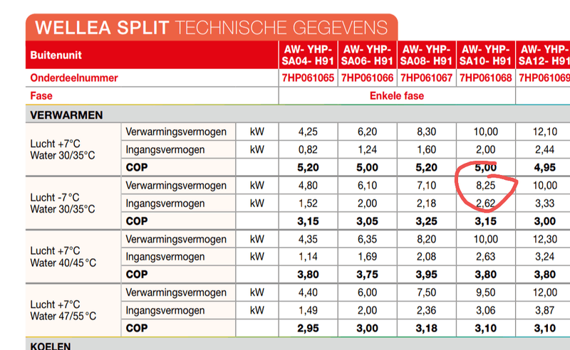

Ik worstel met mogelijk een te laag effectief vermogen van de WP. Ik heb het forum al behoorlijk doorgevlooid, maar het is teveel om 'even' te lezen'. Dus misschien staat deze discussie al ergens. Mijn situatie is, sorry voor het lange verhaal:
- Airwell split WP van 10 kW met 100 liter buffervat (niet een vaak voorkomend merk)
- Buitenunit staat via rubbers op twee beugels aan de buitenmuur, schommelt lekker als je er tegen duwt
- Circulatiepomp ná het buffervat wordt door de kamerthermostaat aan/uit geschakeld.
- Huis uit '66 maar wel vrij goed (na) geïsoleerd
- Gasverbruik vóór de WP installatie was gemiddeld 1540 m3/jaar (2017 - 2021), inc. sww
- Woonkamer vloerverwarming en andere ruimten deels oude radiatoren en een paar ltv radiatoren
- We hebben in het stookseizoen altijd de thermostaat op 20,5 °C staan zonder nachtverlaging
- Vanwege de 20,5 °C in de woonkamer hebben we gemiddeld 3491 graaddagen per jaar gehad (2017 - 2021)
- Voetventielen van radiatoren die niet zoveel warmte hoeven af te geven heb ik een stukje dichtgedraaid.
- Er is geen energieverliesberekening gemaakt.
Probleem: rond de koude dagen van 12 .. 15 december had de WP erg veel moeite om het huis warm te houden. Op de Airwell kun je aardig veel info aflezen en hij draaide op bijna max. vermogen ~9.5 kW. Dat klopte met de dT van 5 °C en de flow van ~1.6 m3/uur.
Door het lawaai van de compressor kon mijn vrouw niet slapen (zelf had ik er niet veel last van). Na een nacht met oordopjes hebben we besloten om nachtverlaging toe te passen. De WP is dan heel lang uit (heerlijk stil) en rond een uur of 4 in de ochtend begint 'ie zachtjes het huis op de ingestelde temperatuur warm te houden. Slaapt goed!
Maar dan het weer opwarmen, thermostaat hoger, als de dag voor ons begint… Opwarmen lukt haast niet, duurt een een uurtje of 12!

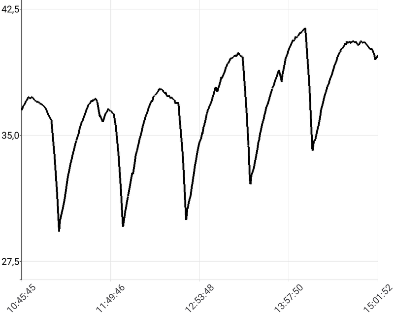

Nu wat data:
- Door de nachtverlaging is de kwaliteit van de huisisolatie goed te zien: van 23:15 tot 06:15 slechts 2 graden afkoeling. Buiten was het circa -2 °C en vrij windstil.
- Om 06:15 uur (toevallig vroeg op!) thermostaat weer op 20,5 °C. Elke 45 minuten een defrost. Defrost duurt gemiddeld 5:18 minuten.
- Opwarmen 0.8 °C erbij in ~5.5 uur.
- Setpoint v.d. watertemperatuur wordt heel erg lang niet gehaald omdat de dT v.d. WP slechts 5 °C is en de retourtemperatuur vrij laag.
Meetdata met de Testo Tangthermometer. Bij de woonkamer-meting hangt 'ie vrij in de lucht vlakbij de kamerthermostaat. De tweede meting meet de ingaande watertemperatuur naar het huis. Eigenlijk de buitenkant van de cv-leiding, in de buurt van het buffervat.
Afkoelen woonkamer:
Afbeeldingslocatie: https://tweakers.net/i/6uvO-VDAOp6wCTgUI7BkQGlZgVI=/800x/filters:strip_exif()/f/image/y9jidjzQH4mG0iaVlLX0dAC7.png?f=fotoalbum_large
Opwarmen woonkamer
Afbeeldingslocatie: https://tweakers.net/i/h_7BLgGfn8X5s0p6z91R-SttyjQ=/800x/filters:strip_exif()/f/image/oAr9mxkyvfuHUZXCvVXSLmD7.png?f=fotoalbum_large
Defrost cycli tijdens continue opwarmen:
Afbeeldingslocatie: https://tweakers.net/i/FLqCkgZ3uvqtBWCgTCZ-44lcquM=/800x/filters:strip_exif()/f/image/8yKzEST0TbCjgmAhysVoz1H2.png?f=fotoalbum_large
Analyse:
Alle vuistregels (inc. koevlaas) die je tegenkomt m.b.t. het vermogen van de WP laten zien dat 10 kW genoeg zou moeten zijn. Maar… de defrost hakt er behoorlijk in. Ten eerste levert 'ie geen vermogen gedurende ruim 5 minuten maar wordt er juist energie onttrokken. Dat onttrekken zie ik als negatief vermogen. Als ik een schatting maak dan is dat: dT van ~4 °C, 100 liter water in 5,3 minuten is een vermogen van ~5 kW. Dus door al die defrost is het effectieve vermogen gedaald tot ~8.3 kW (88,4% x 10 kW - 11,6% x 5 kW). Dat begint dan wel wat krap te worden!
Verder zie ik dat de flow van de circulatiepomp (Wilo) ~0.9 m3/uur aangeeft. De WP geeft een flow van ~1.75 m3/uur bij max. vermogen. Een flink deel van de geproduceerde warmte wordt dus gebruikt om het retourwater een stukje op te warmen. Niet super efficiënt maar de warmte gaat niet verloren.
Nu de hamvraag: iemand een idee of er iets mis kan zijn met de installatie, of dat mijn analyse dat de WP een te laag vermogen heeft niet klopt?
De enige oplossing die ik nu zie, is de buitenunit laten verplaatsen naar de tuin en dan eventueel een dempende kast er omheen (betekent wel dat dat de koelleidingen onder de grond weggewerkt moeten worden). Geen nachtverlaging meer nodig, maar het voelt nog niet goed. :-(
Dure oplossing is natuurlijk een grotere WP… :-(
Kan ik uit de afkoelkromme een schatting maken van het warmteverlies in Watt?

Is de backup van 3 Kw op de print en in de controller wel geactiveerd?
  • Proton_
  • Laatst online: 11-09 19:38
Proton_
Team Welles
@Jaap19 welkom :)
Heb je de installatiehandleiding van de unit? De 10 kW wordt misschien alleen bij 7 graden gehaald.

@Thorsd Oh, m'n sommetje klopt! Maar ik kan die 8.25 niet terugvinden. Een boekwerk vol tabellen, maar ik heb 'm helaas niet digitaal zodat het makkelijk zoeken zou zijn.
Afkoelen woonkamer:
Opwarmen woonkamer

  • Thorsd
  • Registratie: Oktober 2022
  • Laatst online: 15:29
Jaap19 schreef op dinsdag 20 december 2022 @ 19:41:
Ik weet natuurlijk niet of het type precies hetzelfde is:
Afbeeldingslocatie: https://tweakers.net/i/oimICCrg6VbHSZA7Bm6YtQ1o-1o=/800x/filters:strip_exif()/f/image/MG4GhrZ7c3UgNioRISbxWozd.png?f=fotoalbum_large
bron
Jaap19 schreef op dinsdag 20 december 2022 @ 20:21:
Misschien een suffe vraag, maar waar vind ik de FAQ van dit onderwerp? Ik zie het niet op de begin pagina van dit onderwerp.
Het is de eerste link in de TS....
[ Voor 5% gewijzigd door Andrehj op 20-12-2022 21:10 ]
  • Jaap19
  • Registratie: December 2022
@Thorsd ja, dat is 'm. Deze tabel heb ik niet, ik nog eens kijken.

  • Sägewerk
  • Laatst online: 11-10 18:54
Op aanraden van @Andrehj hier eens mee aan het lezen, met name de laatste dagen teruggelezen over buffervaten. Wij hebben er ook een van 400L (en dan nog een 300L voor sww). Dit met een Nefit monoblock 13kW.
Dat was al een hele discussie met de installateur: ons huis is nieuw gebouwd (2021) met extra isolatie en ventilatie met wtw. Ik kwam zelf met m'n verliesberekening uit op zo'n 9kW. De installateur wilde een 17kW neerzetten. Het werd op het laatst een soort koehandel om een kleinere te krijgen, en het is 13 geworden (bij kleiner wilden ze geen garantie geven).
Nu is de warmtepomp dus te groot voor ons huis. Zelfs afgelopen week heeft 'ie niet op meer dan ~55% hoeven draaien voor de verwarming. Dan klinkt een buffervat wel goed, maar die is ook in no time op temperatuur inderdaad.
Dit was een run van vandaag:
- Rood is de streeftemperatuur
- Blauw is de ta (aanvoer)
- Oranje is de tr (retour)
- Groen is de modulatie en geel is de interne pomp
Afbeeldingslocatie: https://tweakers.net/i/VK_Srh85CmuXP2xvVaUU8Nthnig=/800x/filters:strip_exif()/f/image/sn8Y3kv7aC68i6Prabpe3Mqb.png?f=fotoalbum_large
Zodra de wp aanslaat (03:55), schiet meteen de ta omhoog. Dan moduleert de wp wat terug, maar schommelt de ta. Als ik een inschatting moet maken zou ik denken dat je dan het (korte) effect van het buffervat ziet, dat maar tot 04:30 nodig heeft om op te warmen. Daarna gaat de ta weer lineair omhoog.
Nadat de warmtepomp dan gestopt is zie je op een gegeven moment een dip. Ik weet niet precies waar die van komt, maar als ik het in moet schatten zit er óf een nalooptijd op de externe pomp, óf dan is het buffervat z'n warmte kwijt.
De andere twee runs vandaag hebben precies zo'n verloop
De hele benedenverdieping heeft geen naregeling, boven hebben alleen de slaapkamers naregeling, de overloop en badkamer staan altijd open.
Ik lees ook per groep de retourtemp uit (en aanvoer één keer centraal bij de verdeler), en probeer die delta in te regelen op 5 graden.

  • Peanutsonic
  • Laatst online: 22-12-2022
Sägewerk schreef op dinsdag 20 december 2022 @ 22:32:
Hier lezen heeft mij geleerd, dat een precies passende WP niet bestaat in dit klimaat.
Of te groot of te klein. De ellende wordt veroorzaakt doordat bij een temperatuur waarbij je het ding het meest nodig hebt er een flinke dip in de prestaties zit.
