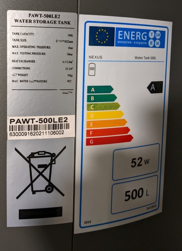

Ronald.42 schreef op zaterdag 1 oktober 2022 @ 22:00:
Staat wel op die grijze sticker toch waar die van gemaakt is??
Nope:
Afbeeldingslocatie: https://tweakers.net/i/4BW1R-PqzGpaTf3t1-ADiCVgJ4A=/x800/filters:strip_icc():strip_exif()/f/image/4NAUypvfM93paH8hdXdfq4gH.jpg?f=fotoalbum_large
flippy schreef op zaterdag 1 oktober 2022 @ 22:02:
de LE1 is staal, de LE2 is rvs. moet je goed kijken naar typenummer op de tank.
Dus toch wel RVS dan?

Timple schreef op zaterdag 1 oktober 2022 @ 22:06:
Nope:
yup. anders zou die ook niet 90kg wegen ;)

Ronald.42 schreef op zaterdag 1 oktober 2022 @ 21:35:
Volgens mij is 'tie Geëmailleerd staal...
Ja, dat dacht ik ook, vandaar mijn vraag. De mijne ziet er , zo op het plaatje, precies zo uit, en die dingen hebben dus een anode nodig. 'Beetje' lastig om die nu te vervangen/controleren.

flippy schreef op zaterdag 1 oktober 2022 @ 22:08:
Pview....
Er zit overigens wel een aansluitgat voor een annode. Maar hopelijk gewoon om compatible te zijn met de andere variant? :9
Hij was wel redelijk zwaar inderdaad.
En misschien toch niet exact 70cm diameter. Of de deur was toch niet exact 70 cm. Want het eindresultaat is dat dankzij de cirkelzaag het deurgat nu toch 71cm is... 8)
Nope:

Timple schreef op zaterdag 1 oktober 2022 @ 22:12:
Pview....
Goeie! Niet aan gedacht bij het uitzoeken van de isolatie. Het is de Armacell Tubolit DG B1. Staat niets specifiek over UV helaas: https://local.armacell.co...latie/tubolit/tubolit-dg/
nee, deze tanks hebben alsnog een anode om het laswerk te beschermen. een faalpuntje waar veel rvs tanks uiteindelijk toch op gaan lekken, helemaal als er ook metalen rommel door de spiralen gaat.
en isolatie moet je buiten ALTIJD 3 lagen dik inpakken in pvc tape.

Naalroc schreef op zaterdag 1 oktober 2022 @ 22:12:
Uitdaging!
Volgens een andere website zit de anode aan de voorzijde bovenste aansluiting.
Afbeeldingslocatie: https://tweakers.net/i/ksFaQfcmgl40f4TL7ge3LYevwe4=/x800/filters:strip_icc():strip_exif()/f/image/2jkC916QK8DsBVgBbjrF4CuN.jpg?f=fotoalbum_large
In ieder geval heel verwarrend…
flippy schreef op zaterdag 1 oktober 2022 @ 22:22:
Komt omdat goed RVS lassen altijd een dingetje is, verkeerd lassen en de lasnaad is niet meer Roest Vast Staal.
Maar op zichzelf valt het wel mee hoor… zelden meegemaakt dat een boiler korter als minimaal 15 jaar lang meegaat. (RVS, Koper, Geëmailleerd Staal)

Powrskin schreef op zaterdag 1 oktober 2022 @ 22:31:
aluminiumtape lijkt me ook wel goed toch?
nee, alu tape laat los en is niet waterbestendig tenzij je het profi spul gebruikt wat ik achterin de bus hebt liggen a 90 euro de rol....
rolletje pvc tape is dan stuk beter te verteren....
Verwijderd schreef op zaterdag 1 oktober 2022 @ 22:33:
dat een tank rvs is wil niet zeggen dat er geen anode in mag/moet. rvs gaat uiteindelijk alsnog roesten, vaak rond de lasnaden. een anode voorkomt enige issues. niet nu, maar wel over 20 jaar. het roest"Vrij"wil zeggen dat er geen roest opzit als je het koopt, het wil neit zeggen dat het niet kan roesten. kijk maar naar rvs trappen in zwembaden bijvoorbeeld. dat ze er eentje indoen is gewoon stukje "luisteren naar de enginerds" ipv naar de marketingjongens die elke cent willen besparen...
Ja, dat zie ik nu ook: die "DN15" poort is een 3/4" voor de anode, dat is mazzel, bij mij zit hij bovenin, maar dat is dan ook en ander fabrikaat.
Weer een meevaller, qua locatie.

flippy schreef op zaterdag 1 oktober 2022 @ 22:45:
rolletje pvc tape is dan stuk beter te dat een tank rvs is wil niet zeggen dat er geen anode in mag/moet. rvs gaat uiteindelijk alsnog roesten, vaak rond de lasnaden. een anode voorkomt enige issues. niet nu, maar wel over 20 jaar. het roest"Vrij"wil zeggen dat er geen roest opzit als je het koopt, het wil neit zeggen dat het niet kan roesten. kijk maar naar rvs trappen in zwembaden bijvoorbeeld.
Er zit haast nooit in een RVS boiler een anode.
Maar lees mij post eronder even ;)
Na 20 jaar zou ik de boiler sowieso eruit gooien als je toch de installatie moet vervangen.
Is vaak goedkoper gelijk mee vervangen dan achteraf alsnog.
In RVS zijn ook verschillende gradaties, dus RVS met RVS vergelijken zonder meer informatie is net als Appels en Peren…
Het is trouwens Roest Vast Staal.
Roest Vrij bestaat niet, maar dat geef je zelf wel weer juist aan :P

Verwijderd schreef op zaterdag 1 oktober 2022 @ 23:04:
klopt, ik ben ook al bij meerdere installaties geweest waarbij in de afgelopen paar jaar achteraf alsnog anodes zijn geplaatst of preventief rvs tanks aan het vervangen zijn of gepland word. dus er is zeker wel een verandering in de markt gaande door veel "rvs" rommel met oostblok-kwaliteit laswerk wat 10~20 jaar geleden op de markt is gedumpt. het word nu wel meer "dubbel genaait" mentaliteit gelukkig.
het is echt geweldig om naar een melding te gaan dat de airco het niet doet en dan kom je op de 7e verdieping en dan is er een rvs buffertank van 8 kuub leeggelopen over de hele techische verdieping heen...
fun fact: kaplaarzen is niet een standaard artikel in mijn bus en het gebeurt vaker dan men denkt :X
let wel ik praat over industriele installaties, niet eigen huis en tuin spul. nexus is toevallig ook een merk wat veel/hoofdzakelijk industreel doet.
