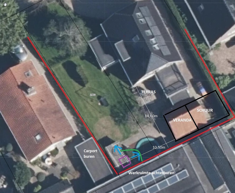

Eerst een 'disclaimer': omdat ik denk dat deze vraag wellicht voor meer mensen relevant is, heb ik voor deze vraag geen eigen topic aangemaakt. Mocht er veel of specifieke vervolgragen komen, dan maak ik ff een nieuw topic aan.
Over een paar maanden zal een warmtepomp worden geplaatst (Mitsubishi PUHZ-SHW80YAA). Ik wil de warmtepomp in een hoek in de tuin plaatsen op ongeveer een 1,5 van de erfgrens met de buren links.
In het plaatje heb ik de plaats van de warmtepomp (paarse blokje linksonder), erfgrenzen (rode lijnen) en een paar afstanden (wit) aangegeven.
Rondom de warmtepomp komt sowieso begroeiing (groen) om het apparaat enigszins uit het zicht te houden.
Afbeeldingslocatie: https://tweakers.net/i/HxNMYWilvkse7GOSW2CFWzoS7_o=/800x/filters:strip_icc():strip_exif()/f/image/BSK1nhFwx0TyJg2w7cXUjLdE.jpg?f=fotoalbum_large
Het plaatje is gemaakt met een verouderde luchtfoto. de carport waar de WP moet komen, is gesloopt en het gebouwtje waar de plaats veranda en schuur zijn aangegeven, is ook gesloopt.
M.b.t. geluid heb ik een aantal ideeën en vragen:
1. 'k Neig naar het plaatsen met de uitstroomopening richting de veranda / loodrecht op de erfgrens met de buren naast ons, zodat de buurvrouw de minste kans op geluidsoverlast heeft. Is dat dan een logische plaatsing? Alternatief is met de uitstroomopening parallel aan de erfgrens òf onder een hoek van 45gr richting onze woning.
2. De WP komt ongeveer ongeveer een halve meter naast de werkruimte van de achterburen. Dit is een muur met spouw. De WP zal op bigfoots worden geplaatst. Hoe groot achten jullie de kans dat de achterburen de WP gaan horen als zij in hun werktruimte zitten?
3. Misschien gaan we voor de WP ook nog een soort overkapping bouwen, waar wat hout zal worden opgeslagen en de GFT-container zal worden neergezet (een beetje zoals @Grolsch heeft gedaan voor degene die een deel van hun leven hier op dit forum doorbrengen ;) )
Ben benieuwd naar jullie meningen/ervaringen over plaatsing in relatie tot geluid.
[ Voor 3% gewijzigd door Cranberry op 21-06-2022 18:03 ]
@Cranberry Jij bent verplicht te voldoen aan de regels mbt geluid op de erfgrens. Of die muur een spouw heeft of van karton is doet niet ter zake, want je moet het geluidsniveau vlak voor die muur meten.
Er staat hier vaak een link naar een calculatietool van de overheid, daarmee kun je uitrekenen of je gaat voldoen. Maar op zo'n kleine afstand geef ik je weinig kans...
Ik begrijp alleen je tekst niet. Eerst staat de WP 1.5 meter van de erfgrens, en daarna op 0.5 meter van hun werkkamer. Staat de werkkamer van de buren op jouw grond? :?

Dank @Andrehj. Bericht iets gewijzigd. Die 1,5m is mbt de buren links en 0,5m de buren achter.
Ik begrijp de regels en ken de tool. Wat ik graag wil weten is of de WP hoorbaar is voor de achterburen. Als dat niet het geval is, dan maak ik me over de regels niet zo druk.

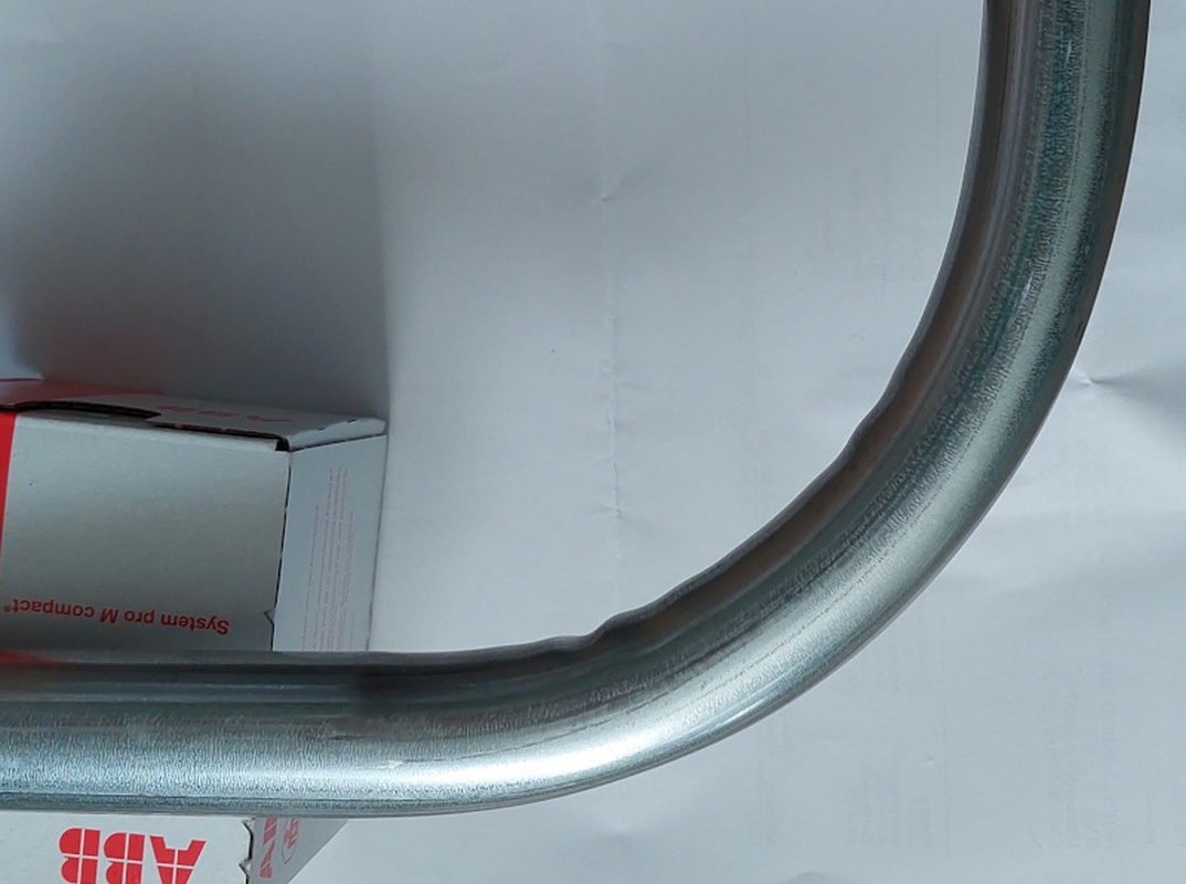

Ik heb eens een proefstukje 28mm dunwandig staal gebruikt om een 90o bocht in te buigen, los van dat je daar best wel wat kracht voor moet zetten, valt het me op dat het staal in de binnenbocht een klein ribbeltje krijgt.
Nu vraag ik mij af; in hoeverre is dan de weerstand van zo'n gebogen bocht nog steeds minder dan een gladde knel knie van 28 mm, iemand die daar iets onderbouwds over kan zeggen ?

  • PentaClover
  • Registratie: September 2018
  • Laatst online: 28-08 10:30
Ronald.42 schreef op woensdag 22 juni 2022 @ 14:45:
Een kleine ribbeltje? Of is de hele binnenkant geribbeld?
Ik had eerst ook een stukje 28x1,2 van de Gamma dat bleef ook niet mooi rond.
Ik heb toen later 28x1,5 besteld iets meer wanddikte en buigt nog zwaarder maar Dat bleef wel prima in vorm.
Een gebogen bocht heeft als ie niet te erg vervormd is volgens mij altijd minder stromingsweerstand dan een haakse knie.
Pietje555 schreef op woensdag 22 juni 2022 @ 15:14:
Ik denk dat het heel erg van de kwaliteit van de buigmachine afhangt.
Het is of de binnenbocht indrukken (ribbels) of e buitenbocht uitrekken met kans op insnoeren.
Als de mal goed past dan vervormen beide als middenweg.
Kleine ribbels aan de binnenzijde (geen wasbord) zijn denk ik niet erg, als de waterstoom laminair is verplaatst het meeste water zich in de kern van de waterstoom en staat het aan de wand vrijwel stil. Een bocht geeft onderdruk aan de binnenzijde en overdruk aan de buitenzijde. Aan de buitenzijde wordt de stroomsnelheid hoger, binnenzijde lager.
Lastig wordt het als de ribbels te groot zijn en het water turbulent wordt. Dit geeft een veel hoger drukverlies.
Een knie is super turbulent. Gehele waterstroom wordt omgegooid en kost altijd meer weerstand.
Als de watersnelheid te hoog is (te dunne buis) is er geen ruimte meer om te versnellen in de vernauwing zonder turbulent te worden. Dit hoor je als ruis.
Maximale snelheid is 3x√diam
Ik vind het lastig om aan te geven of het klein is of niet, nogal subjectief :D
Ik heb maar even een foto gemaakt, met een wit papiertje als achtergrond en de buis een stuk ervan af zodat je de zijkant van de buis goed kan zien.
Ik heb de buis al een paar jaar in de garage liggen, dus weet niet meer of hij bij Gamma of Warmte Service vandaan komt, maar denk wel dat het 28x1.2 mm is.
Het buigijzer is niets speciaals, gewoon standaard met 2 rollen.

  • Pietje555
  • Laatst online: 30-09 08:32
@PentaClover Het lijkt erop dat de mal niet goed past. Kwaliteit van de buigmachine bepaalt het uiteindelijke resultaat.
Ik heb met de elektrische buigmachine welke ik gehuurd had wel 40 bochten gemaakt (22 en 28 mm) en daar zit geen rimpeltje in. Je ziet wel een lichte insnoering, maar dat geeft alleen een iets hogere watersnelheid wat weinig invloed heeft. Na het buigen was het best lastig de buis weer uit de machine te krijgen omdat hij dan strak in de mal geklemd zat.
foto is van een 28x1,2 mm van Warmteservice.
Afbeeldingslocatie: https://tweakers.net/i/T9rQ4IMoUFywBj98nFe4aevyHpo=/x800/filters:strip_icc():strip_exif()/f/image/VYNug3ImXEChoiC80OflsTV6.jpg?f=fotoalbum_large

  • PentaClover
Pietje555 schreef op woensdag 22 juni 2022 @ 20:53:
Dat ziet er inderdaad wat strakker uit. Zou het nog van invloed kunnen zijn dat ik bij deze bocht hem niet in 1 keer gebogen heb, maar meerdere keren kracht op het buigijzer heb gezet, ipv er continue spanning op te houden ?
3200 Wp OZO+10000 Wp ZZW+3200 Wp WNW - Daikin 4MXM68N + 3 x FTXM20M2V1B + FTXA50A2V1BT - Vaillant AroTherm 125/5 & Boiler VIH RW 300/3 MR
  • PentaClover
Ronald.42 schreef op woensdag 22 juni 2022 @ 20:47:
Ik denk dat je buis te weinig steun aan de zijkant had waardoor die ribbels ontstaan.
Ik vind het niet heel erg trouwens en minder weerstand dan een knel knie zou ik denken.
Ik had trouwens geen ribbels met die 28x1,2 hij was alleen wat minder rond in de bocht dan de 28x1,5.
Maar ik heb dan ook een perfect passende mal gemaakt zodat de buis niet anders kan dan de ronding volgen.
Ik heb overigens wel eens met koper buis gehad dat de bouwmarkt buis helemaal ribbels had over de hele binnenbocht en een beter kwaliteit koper wel perfect was met hetzelfde buigijzer.
Ik zie bij deze bocht ook dat, naast de ribbels, hij een beetje ovaal is i.p.v. rond.

  • Pietje555
@BarryH Mercuri kon geloof ik niet op OpenTherm.
Ik heb 10-14 kW nodig voor verwarmen, dus met een Beta factor nam 0,5 denk ik dat ik al 80-90 % met de 6 kW Ace toe kan. De rest moet ik met een gasketel doen. Dit was vrijwel nieuw met een erg hoog tapwater rendament (Xtreme 36). Gasloos is voor mij geen optie, dus dat is ook het doel niet.
@PentaClover Misschien, maar ik denk het niet. Ik zou dan meer buigsegmenten verwachten (dus dat je bocht uit meerdere bochtstukjes bestaat. Maar ik weet het niet zeker. De elektrisch buigmachine deed het bij mij zonder moeite in 1x. Hij was zelfs geschikt voor dikwandig 1 5/8e of 40mm dunwandig.
Voor € 17,- per dag heb ik er veel plezier van gehad.
Alle reststukjes die ik over had heb ik in 15, 45 en 90 graden gebogen zodat ik in de toekomst alleen nog rechte koppelingen nodig heb.

  • Pietje555
Dan ligt het echt aan de precisie maat van de mal en de pijp.
Goedkope koper pijp heeft vaak geen Vewin keur. Deze zijn iets dunner en rimpelen ook.
(Daarnaast lossen ze op met onthard water onder de 4 grD, maar dat is een ander onderwerp)

Pietje555 schreef op woensdag 22 juni 2022 @ 21:21:
Ik heb net even een stukje pijp in de mal gelegd en tegen het licht gehouden en dan zie ik inderdaad dat er in het midden een flinter dun streepje licht onder de buis doorkomt, dus de mal is in het midden een fractie te diep, dat zal het verklaren.

PentaClover schreef op woensdag 22 juni 2022 @ 21:00:
Ligt er een beetje aan: Als de kracht zo ver weg is dat de buis niet meer in de mal blijft zitten wordt het er inderdaad niet beter op. Als het (zo goed als) in 1x kan is het wel wat beter is mijn ervaring.
Zelfs met een buigijzer met de hand is dat mogelijk.
Goede kwaliteit cv buis of koper.
Goede kwaliteit buig gereedschap hand of machinaal.

  • Pietje555
Verwijderd schreef op donderdag 23 juni 2022 @ 13:45:
Ik zou persoonlijk meerlagenbuis gebruiken.
Ik koos juist bewust voor dunwandig.
Mooier zichtwerk, minder beugels nodig, goedkoper en de koppelingen zorgen nooit voor een vernauwing omdat je geen steunbus nodig hebt.
Gebruik Viega Profipress als koppeling of gewoon knel (makkelijk verkrijgbaar zonder persgereedschap)
Dunwandig staal kun je overal kopen en hoeft niet meteen een rol af te nemen.

Pietje555 schreef op donderdag 23 juni 2022 @ 16:28:
Op de VSK beurs zag dat meerlagenbuis er anders mooi strak uit.
Je hebt voor meerlagenbuis niet meer beugels nodig, volgens mij was de NPR regel elke 60% van de buisdiameter één beugel.
Ook meerlagenbuis kun je gewoon per meter bestellen. Je hebt per meter op rol of vaste rechte stukken van 5 meter.
