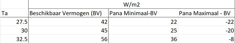

Op basis van de info uit het Panasonic topic heb ik geprobeerd te achterhalen wat de vloerverwarming voor een minimale afgifte nodig heeft voor het minimale vermogen van de WP. Hier heb ik nog geen rekening gehouden dat ik het misschien beter kan zien als één grote radiator.
Op basis van het Panasonic topic ben ik uit gegaan van het minimale vermogen voor de Panasonic 5kW van 1400 watt en een maximaal vermogen bij -10 van 4500 watt. Op basis van de documentatie van de leverancier heb ik de W/m2 van verschillende Ta's voor het droogbouwsysteem gehaald.
Hier kwam het volgende uit:
Minimale afgifte van de WP: 20W/m2
Maximale afgifte van de WP: 64W/m2
:strip_exif()/f/image/9crStWdFmT9uUgM8ygKB0JwA.jpg?f=fotoalbum_large)
Als ik de gegevens van de leverancier op een juiste manier gebruikt heb. Zit het systeem ruim boven de minimale afgifte, maar wel onder de maximale afgifte. Wanneer hij op maximaal vermogen staat, zou de Ta hoger moeten ( richting de +-37.5).
Bij het maximale afgifte kan er met de stooklijn rekening gehouden worden lees ik. Mijn aanname voor de minimale afgifte is nu, de warmtepomp kan zijn minimale vermogen gemakkelijk kwijt, alleen hij zal met dat vermogen moeite hebben om de woning te verwarmen. De warmtepomp kan blijven draaien maar zal niet meteen het hele huis te warm maken. Wanneer de warmtepomp wel de woning moet verwarmen zal de Ta om hoog moeten om het vermogen kwijt te kunnen. Ik ben benieuwd of mijn redenatie een klein beetje hout snijdt en of ik de materie een beetje begrijp.
Defrost
Als ik het goed begrijp zorgt de defrost voor een "onverwacht" vermogens verschil en zou de woning ongewenst te warm kunnen worden, helemaal met de snelle afgifte van droogbouw. Hoe gaat een huis met alleen radiatoren om met een defrost?

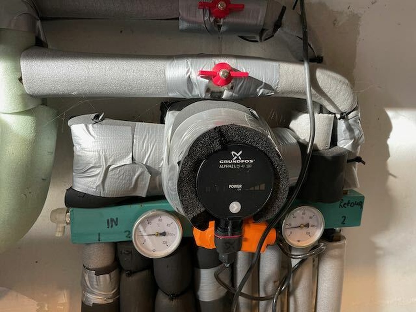

ZIe foto van mijn vloerverdeler, goed ingepkat omdat hij in de garage hangt die niet verwarmd wordt. Ik heb 4 groepen.Naalroc schreef op maandag 18 april 2022 @ 09:16:
Plaats eerst maar eens een foto, dat praat makkelijker.
Ik heb nu zo'n 22l/m waterflow over mijn totale systeem en hoop dat zonder deze pomp dat ik voldoende flow blijf houden.
[ Voor 11% gewijzigd door corsat op 21-04-2022 18:20 ]
Ecodan 7,5kW Nibe F130 ventilatie warmtepomp, 300l RVS SWW, 8400wp zonnepanelen, LL airco/verwarming, 2 MARSTEK VENUS E firmware v153 BMS 215 combination CT003 v117 app v1.6.62
Mooi ingepakt hoor, maar daar kan ik niks mee; misschien een foto van de site van de leverancier van dit merk, of de fabrikant?
Zo te zien is dat een Grundfos 2L pomp. Maar van de verdeler is geen kaas te maken zo.

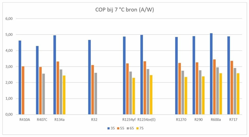

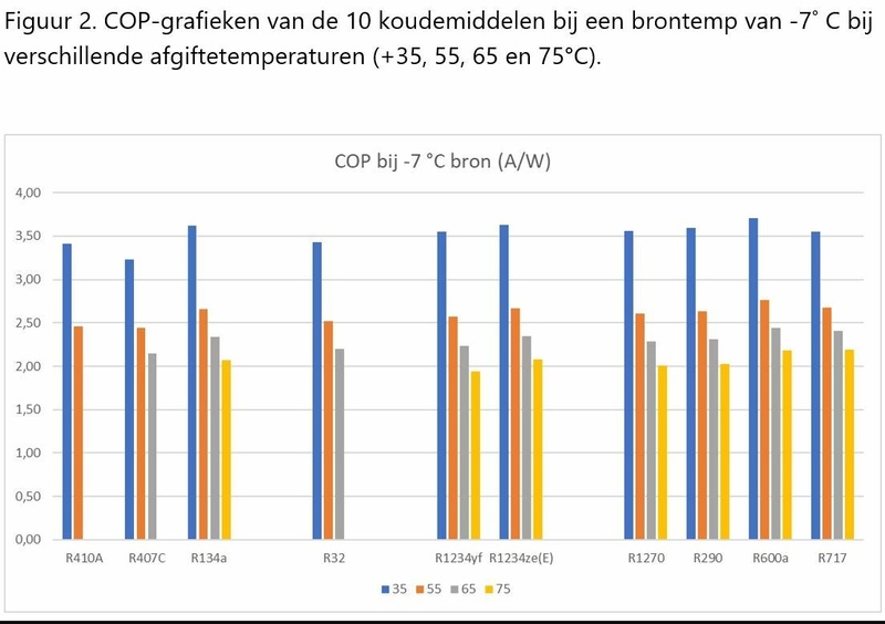

Zoiets?Aziraphale schreef op donderdag 21 april 2022 @ 20:39:
R717 is hier in de stad ooit gaan lekken uit de koelinstallaties van de ijsbaan. Volkomen onschadelijk, maar wat meurde dat ongelooflijk.Overigens zou ik het direct in mijn machine willen hebben, ware het niet dat het voor kleine apparaten zoals de onze niet echt een optie is.
Anyways, de keuze voor propaan is er een vanuit schadelijkheid van het gas bij vrijkomen in combinatie met de mogelijkheid om een higere temperatuur te bereiken. Goedkoper is het mogelijk voor de fabrikant, maar duidelijk niet voor de consument bij aanschaf van de warmtepomp. En dat meerverbruik zou ik wel eens in een tabelletje willen zien.
:strip_exif()/f/image/3BTqLZhJ3IraWFaxllHFwa5s.jpg?f=fotoalbum_large)
:strip_exif()/f/image/eGIjfo6WOkCZyGRj8atKBpX2.jpg?f=fotoalbum_large)
bron: https://www.topsectorener...20-%208%20juni%202021.pdf

zo'n tabel is wel het meest vriendelijk aan het oog, al legt het niet de onderliggende oorzaak van de verschillen uit. dat verschil ontstaat door het gegeven dat de compressor hogere drukverschillen moet opbrengen en moet hogere/lagere volumes moet pompen en natuurlijk andere snelheden van het gas zelf. wat die waardes zijn ligt aan het koelmiddel en waar het voor gebruikt word. je koelmiddelkeuze kan dus een flinke invloed hebben op je efficentie en wat je onder de streep moet betalen voor het verplaatsen van 1 kilowattje...

Check; de enige bron tot dusver is het niet met flippy eens.
Ik ben niet verrast.
Overigens haalt mijn (R290) monoblock niet de hierboven genoemde COP (wel die uit zijn eigen folder natuurlijk), dat is alleen zover ik weet geen koudemiddelbeperking maar een kwestie van compressorontwikkeling, waar R410/R32 nog even voor loopt.
Kun je daar misschien wat meer over vertellen? Compressorontwikkeling, dat is dan anders bij een ander koelmiddel?Proton_ schreef op donderdag 21 april 2022 @ 21:24:
Dat ligt dan aan je merk WP of koelmiddel? Want je stelt in je opmerking hierboven beide
WP Vaillant VWL75/6 A 230V | Boiler VIH RW 300/3 MR | 27 x 400 ZZO= 10.8 op Solar Edge 9 kW 3 fasen omvormer | Vent: Zehnder Q600 ERV - Homewizard producten zijn niet aan te raden / Renault Scenic E-Tech 87kWh MY24
@JBtL Yup. Geeft overigens iets anders aan dan wat @flippy beweert, want de COP scores van r290 lijken toch duidelijk beter dan die van r410, r32 en zelfs ammoniak bij Ta 35.
Of zie ik dit nu helemaal verkeerd?

hoe goed of efficient een koelmiddel is ligt doorgaans aan waar het voor word gebruikt. daarom is het het ook belangrijk om te kijken naar de toepassing/temperaturen. bepaalde koelmiddelen die kunnen erg snel inefficient worden bij hoge temperaturen terwijl ze goede cijfers neerzetten bij lage temperaturen. dat maakt zulke tabelletjes veradelijk qua interpetatie als je niet de achterliggende oorzaak begrijpt waardoor die verschillen veroorzaakt worden. een bepaald gas kan betere cijfers neerleggen omdat het makkelijker te verpompen is naar een hogere druk bijvoorbeeld. maar een ander gas kan weer inhalen doordat het voor dezelfde hoeveelheid werk maar de helft aan volume hoeft te verpompen (propaan is maar de helft qua inhoud nodig dan r410 bijvoorbeeld). combineer dat met een chiller die constant rond het vriespunt moet afkoelen of just 50 graden moet stoken. dat maakt het een erg diep konijnengat om in te duiken als je echt het fijne ervan wilt weten. voor de consument die 5~10kW nodig heeft doet het relatief weinig, maar voor een fabriek die 500kW aan vermogen nodig heeft tikt het koelmiddel zeker aan en moet het tegen de andere eisen worden afgestreept waardoor je soms op slechtere koelmiddelen uitkomt.
voor de gene die willen is hier nog een studie die nog te kouwen is voor de meeste https://docs.lib.purdue.e...rticle=2576&context=iracc
let op dat er verschil word gemaakt in het type systeem en ze een txv gebruiken en geen exv, dat is dus niet 1:1 door te trekken naar moderne warmtepompen. TLDR is dat R32 momenteel de koning is voor de gangbare koelmiddelen voor residentieel gebruik
In hun testopstelling komt de SCOP van R32 het hoogst uit, hoewel de sticker-COP van R290 daar hoger is. Ze gaan daar niet verder op in, maar een oorzaak zal zijn dat de volumetric capacity van R290 lager is en de compressor dus een grotere slag moet maken / meer rpm voor hetzelfde vermogen -> mogelijk grotere compressorverliezen door wrijving en drukverlies in warmtewisselaars. Ik zou niet durven zeggen dat de compressortechniek uitontwikkeld is, een paar procent zie ik er nog wel bij komen.

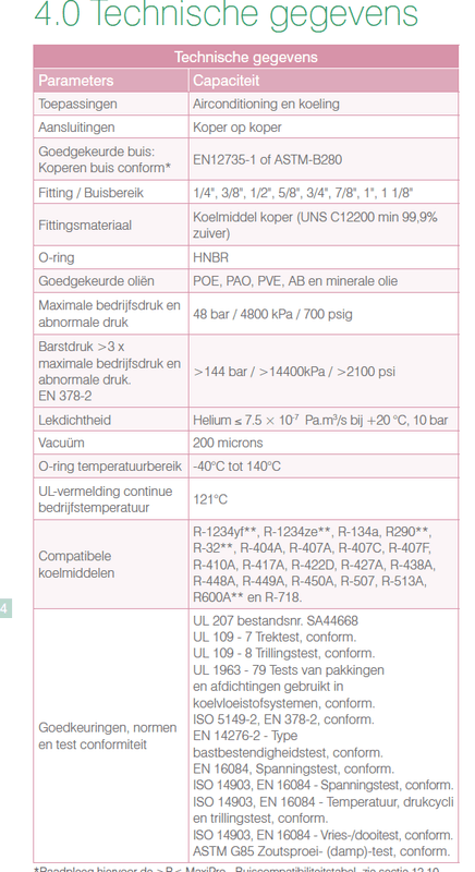

Ik pers alles met maxipro, doe dit al jaren en heb nog nooit een probleem ervaren dat ze ineens gingen lekken.flippy schreef op zaterdag 23 april 2022 @ 00:29:

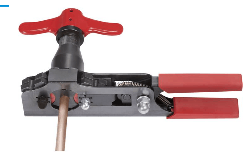

Flares pers ik er ook op want als er 1 kras of braampje op zit dan gaat een flare lekken.
Een perfecte flare maken is gewoon erg moeilijk.

Zoals met alles een kwestie van secuur te werk gaan. Gebruik goed gereedschap, indien nodig een momentsleutel of zoek het juiste aanhaal moment op als je geen moment sleutel hebt.flippy schreef op zaterdag 23 april 2022 @ 21:16:

Even de click-koppelingen daar gelaten die Wasco tegenwoordig ook voor koeling verkoopt! Dat is echt rommel!
ik vraag me nog steeds af hoe die dingen f-gassen-technisch legaal zijn....Verwijderd schreef op zaterdag 23 april 2022 @ 23:47:
