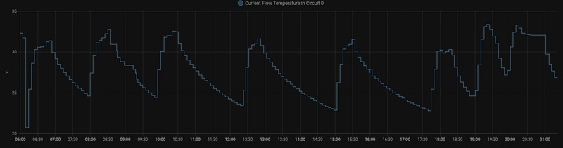

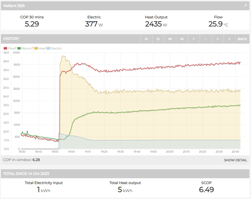

Van de week met de nog redelijk hoge buiten temperatuur de WP voor het eerst op verwarmen aangezet om de minimum Ta te bepalen waarbij ik het vermogen van de WP nog kwijt kan bij hoge buiten temperaturen.
Zoals verwacht lag dit bij de 30oC in de buurt.
Afbeeldingslocatie: https://tweakers.net/i/B08Q1dve_nq4se4ZET9LqO7-WrQ=/full-fit-in/4000x4000/filters:no_upscale():fill(white):strip_exif()/f/image/n8dnuyMtKaZ0A41yWw1oFXl9.png?f=user_large
Vandaag de WP aangezet om te kijken of het allemaal wil werken, werd na 3 uur draaien en de warmte van de zon te warm binnen, want ik had de thermostaat niet terug gezet naar uitgebreid dus hij sloeg niet af, nadat ik dat had aangepast ging hij direct uit.
Afbeeldingslocatie: https://tweakers.net/i/Z4ChI4Kq_qTlVV1FY-2Kkzz4ij0=/full-fit-in/4000x4000/filters:no_upscale():fill(white):strip_exif()/f/image/yoWxkHtr828WJd5O8VX3r7ig.png?f=user_large
[ Voor 9% gewijzigd door PentaClover op 15-10-2023 22:24 . Reden: Update Plaatjes ]

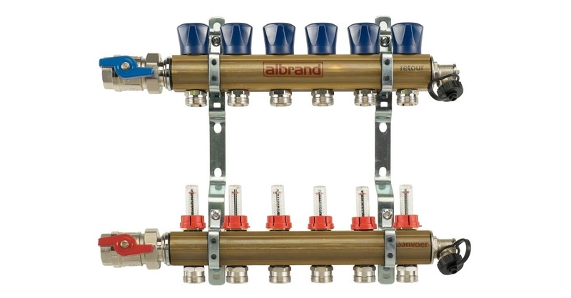

Deze zomer de woonkamer verbouwd, vloerverwarming in laten frezen en isolatie toegevoegd aan de muren. Afgelopen weken zelf bezig geweest met het plaatsen van een 55/6. Foto's zal ik binnen kort hier ook plaatsen. Vandaag alle instellingen ingevuld en de ontluchting programma gedraaid. Sinds vanmiddag verwarmd de WP de woonkamer.
Afbeeldingslocatie: https://tweakers.net/i/MTHkfdv8zoLVgv7BBviEIXwr-Rk=/800x/filters:strip_exif()/f/image/oysXflezdAAGtaV6hjoWGHVa.png?f=fotoalbum_large

Verder gedraagt de grafiek van de aanvoertemperatuur zich wat apart. Hij warmt telkens op naar de gewenste aanvoertemperatuur en pompt dan water rond tot het weer een paar graden afgekoeld is:
Afbeeldingslocatie: https://tweakers.net/i/bls_8UPhx1uUySHOnOdyANPHnm0=/800x/filters:strip_icc():strip_exif()/f/image/YcvAwmvODHR340yOr1YAHqyv.jpg?f=fotoalbum_large
Betekent dit dat de warmtepomp bij minimaal vermogen meer warmte produceert dan de woning op kan nemen? Er zit een VP RW 45/2 B buffer tussen, in mijn beleving zou die dit gedrag juist moeten proberen te voorkomen. Aan wat voor instelling moet ik denken om dit stabiel te krijgen (of is dat niet per se wat je wilt)?
Tenslotte nog een klein vraagje: van de vier radiatoren op de bovenverdieping wordt er één maar half warm en blijft voor de andere helft ijskoud. Bij een CV-ketel zou ik die radiator ontluchten maar ik dacht dat dit met de automatische ontluchter die nu vlakbij de warmtepomp zit niet meer nodig zou zijn. Kan / moet ik dit alsnog gewoon bij de radiator doen?
  • snameroc
  • Laatst online: 23:04
Het komt op mijn over dat er hier en daar nog lucht in je systeem zit. Wat geeft hij aan als gebouw flow?
En radiatoren moet je ontluchten e e a afhankelijk waar ze zich bevinden qua hoogte tov de wp.
Maar je kunt niet teveel ontluchten dus gewoon doen.

Compuchip87 schreef op maandag 16 oktober 2023 @ 21:32:
OK, even een paar vragen waarmee ik hoop dat jullie ons kunnen helpen.
Vandaag is onze nieuwe Arotherm 55/6 voor het eerst aangeweest voor CV.
Dank voor de reacties op bovenstaande. Fijn om te horen dat de flow in elk geval normaal lijkt te zijn. De hoofdvraag die ik nog wel heb: is dit gedrag met de aanvoertemperatuur normaal? Ik had iets rustigers verwacht.
Instellingen:
Min temp: 25
Max temp: 40
Stooklijn: 0,3
Binnentemp. Comp: zowel op uitgebreid als op uit.

Heb je vloerverwarming of wat anders en is de gevraagde temperatuur al bereikt?
WP Vaillant VWL75/6 A 230V | Boiler VIH RW 300/3 MR | 27 x 400 ZZO= 10.8 op Solar Edge 9 kW 3 fasen omvormer | Vent: Zehnder Q600 ERV - Homewizard producten zijn niet aan te raden

Ja, beneden waar de thermostaat hangt is vvw; boven radiatoren. De gevraagde temperatuur was nog lang niet bereikt, we hadden hem om te testen op 22 graden gezet en na een paar van deze cycli bleef het op 21 steken.
  • Kees_frl
  • Laatst online: 23:18
Compuchip87 schreef op dinsdag 17 oktober 2023 @ 18:18:
Ik zou hem op een lagere stooklijn zetten en de maximum temperatuur verlagen.
Lijkt me een afgifte probleem, je ziet geen flow op de flowmeters van de vvw. Staan die wel open? Geen flow of minimale flow is geen of nauwelijks afgifte dus pendelen van de pomp en ook niet op temperatuur komen van de ruimte.
Dat moet dus opgelost worden. Daarnaast kan je min temp wat omhoog zetten, paar graden.

  • anthon3
  • Laatst online: 10-08 10:43
Vandaag is onze nieuwe Arotherm 55/6 voor het eerst aangeweest voor CV. Na de hele dag een beetje gependeld te hebben zonder resultaat kwamen we erachter dat het installatiebedrijf vergeten was de verdeler van de vloerverwarming beneden (waar de thermostaat hangt) open te draaien, dus dat schoot niet zo op. Nadat we hem opengezet hadden begon de kamer langzaam op te warmen maar de retourleidingen voelen nog steeds koud aan en de flowmeters op de groepen geven niets aan. Is dat normaal bij deze Albrand pomploze verdeler?
als de flow meters helemaal omhoog staan, dan hebben ze maximale flow. Je kunt het testen door ze dicht te draaien, dan zullen ze namelijk zakken.

  • thido
  • Laatst online: 19:22
thido
Tilburg
anthon3 schreef op woensdag 18 oktober 2023 @ 16:08:
Bij die op de foto is dat in ieder geval niet zo, als ze daar boven staan heb je geen flow (zie ook de cijfertjes op de kijkglaasjes).

  • Cyrus The Virus
  • Laatst online: 02-10 08:37
Afbeeldingslocatie: https://tweakers.net/i/VZH14TVALpBjEyxsqJjnXwZViKY=/800x/filters:strip_icc():strip_exif()/f/image/E6XtUw6F7OzMNskdvp8Vhqhb.jpg?f=fotoalbum_large
Dit is de aanvoer temperatuur van mijn pompgroep voor boven wat alleen radiatoren zijn, lijkt me niet echt de bedoeling dat die zo pendeld. Ik heb voor die groep geen temperatuur sensor boven hangen zou het daar aan kunnen liggen ?

  • Tranze
  • Laatst online: 02-09 20:12
Ik heb via de MyValliant app de temperatuur al een tijd op 16 graden verwarmen staan. Maar zoals je kan zien begint het ondertussen een finse sauna te lijken. Welke instelling zal ik op de 720 moeten aanpassen om hem eerder af te laten slaan?
Wp is ondertussen vanzelfsprekend ook aan het pendelen geslagen, want zijn warmte kan hij niet kwijt.
Afbeeldingslocatie: https://tweakers.net/i/0J-wfiKs2-VJfNxrr0-fHrIBuXs=/x800/filters:strip_exif()/f/image/mEZx0O8db4SN26wAk5haVnJ9.png?f=fotoalbum_large
