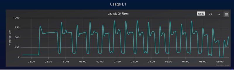

Hier in het Noorden heb ik al dagen geen zon gezien.
De 55 afgelopen nacht:
Afbeeldingslocatie: https://tweakers.net/i/IT9ojo_Bs4ZQPGcvu4cGOC8wMLg=/800x/filters:strip_exif()/f/image/Xhwl71xwJKbTvBDbufMB8YnP.png?f=fotoalbum_large
Even voor 22.00 zie je het basis verbruik op deze fase voordat de pomp aan de slag gaat: 35 Watt. Na het opstarten stabiliseert het verbruik rond de 400 Watt. Dus 365 Watt verbruik waarvan een 30 Watt de circulatiepomp is.
17,5 kWp zuid Vaillant Arotherm plus 55/6, 75/6 en 125/6

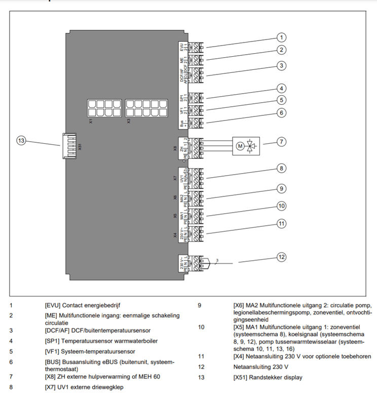

Hallo,
Ik zou graag willen weten waar op de MEH ik de boilervoeler moet aansluiten?
Ik denk dat het op het schema DHW is. Ik heb een verlengkabel en ik zie het in het schema staan, maar kan geen stekker of aansluitpunt vinden.
Alvast bedankt
[ Voor 41% gewijzigd door Kevaani op 08-10-2023 13:37 ]

@Kevaani in welke handleiding kijk je? Volgens de VWZ handleiding is het (4) SP1
Afbeeldingslocatie: https://tweakers.net/i/l3RW4wvHAPbXCmHNhvZcgz-liUA=/x800/filters:strip_exif()/f/image/Agnoh43ta4QNIBuQAikYoQqi.png?f=fotoalbum_large

Vraagje, het is me gelukt de thermostaat te verwijderen :)
Nu zie ik echter dat de Wp om de 30 a 40 minuten stroom verbruikt bovenop standby. Lijkt er op dat de Wp mogelijk even de pomp laat lopen.
Iemand idee of dit het is of iets anders en waarom?

Zou kunnen zijn dat de WP in een vorm van noodloop gaat omdat er geen informatie van de VRC komt wat betreft de buitentemperatuur. Better safe than sorry.

@Proton_ dank voor de supersnelle reactie😎👍🏻
Ik kijk in de installatiehandleiding en systeemassistent van de VWZ MEH 97/6
Ik heb systeemschema 8 met:
75/6
300 mr
Meh 97/6
720f sensocomfort
921 sensonet
Edit: opgelost. Stekker was al buiten de printplaat in de kast gewerkt😫🙈.

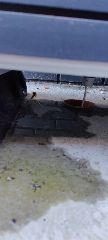

Ik heb mijn warmtepomp nu een week draaiende. Het betreft een arotherm plus 75/6 i.c.m. hydraulische unit meh 97/6, sensocomfort en de unistor 300l. Gisteren kwam ik terug van werk en heb toen wat instellingen vergeleken op de sensocomfort t.o.v. die bij mijn ouders. Zij hadden de instelling bijverwarming op verw + ww staan. Ik heb toen vervolgens deze thuis ook maar weer zo gezet. Het bivalentiepunt staat beide bij mij op -10. Nu kreeg ik even later een foutmelding op de sensocomfort en stond de storing f.1100 in beeld op de hydraulische unit. Dit betreft de temperatuurbeveiliging van de bijverwarming.
Heeft iemand enig idee hoe dit heeft kunnen ontstaan? De bijverwarming zou nog niet bij mogen springen, ondanks de wijziging in de instelling, naar mijn weten. Ik krijg de storing nu ook niet meer weg helaas.

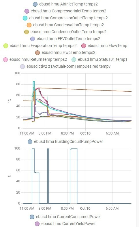

Warmtepomp VWL125/6 was actief om legionella bacterien te bestrijden. Het heeft 1.5 uur geduurd voordat de temperatuur op 75 graden is bereikt in de 300 liter boiler. De aanvang temperatuur was 50 graden. De verbruik is 8 kWh na uitlezing van de Shelly energie meter omdat de verbruik variables van de WVL niet betrouwbaar zijn. Zie de linkerkant in de grafieken. Is dat normaal dat de stroomverbruik zo hoog is?
Waarom zie ik de lage waarden op de grafieken voor CurrentConsumedPower en CurrentYieldPower? Moet ik dan vermenigvuldigen met 3 ivm krachtstroom? De duur van deze puls klopt er geen bal van. want het is 45 minuten terwijl ik 1.5 uur zoul verwachten.
Afbeeldingslocatie: https://tweakers.net/i/UbTIw467d61s6GcDSKeui0AK9-c=/x800/filters:strip_icc():strip_exif()/f/image/D8tUEUzM7M5gQxPiEp4os96H.jpg?f=fotoalbum_large

Eriko schreef op dinsdag 10 oktober 2023 @ 10:28:
De voor de hand liggende reden: Na drie kwartier is er overgeschakeld op het elektrisch hulpelement.
Verder heb ik van SWW met geen verstand, dus of dat beter te krijgen is weet ik niet.

Ik heb al aantal keer gehad dat de druk te laag was en dat ik storing kreeg nu heb ik alles gechecked en 2 kleine lekkages gevonden bij koppelingen deze dus aangedraaid en is het weg. Maar zag dat de druk nog steeds langzaam afneemt. Nu had ik er net 2 bar op gezet maar die zakte heel snel in maar kon binnen niks zien. Dus ik buiten kijken zag ik dat uit condensafvoer veel water kwam. Kan het zijn dat er een overdruk ventiel in de arotherm plus zit ? Kon zo in handleiding niks vinden.
Afbeeldingslocatie: https://tweakers.net/i/8Z051dAzbxazrX19aOTn7LI8w0I=/x800/filters:strip_icc():strip_exif()/f/image/P6TEF3g07ysryDam8Rrl62rZ.jpg?f=fotoalbum_large

Zit een automatische ontluchter in, denk dat daar je probleem zit.

Heb binnen ook al microbellen ontluchter evenals de pompgroepen maar hoor daar niks

Ik denk niet dat @ds23man dat bedoelt. Is de ontluchter niet stuk waardoor er daar water wordt geloosd?
Dat zou niet de eerste keer zijn, heb Nefit CV ketels gezien die vol met water stonden.

ds23man schreef op dinsdag 10 oktober 2023 @ 18:43:
Kon je die niet afsluiten?
Meen dat ik dat hier ergens heb gelezen.

Ja, die kan je inderdaad dichtdraaien. Sterker nog, in de instructie staat dat je die moet dichtdraaien bij de eerste onderhoudsbeurt na een jaar.

hmm maar als die stuk zou zijn zou de druk dan niet volledig wegvallen ?
Is afhankelijk van de grootte van de lekkage.

Cyrus The Virus schreef op dinsdag 10 oktober 2023 @ 18:37:
Heb hetzelde probleem gehad bij mijn nieuwe 125/6. Het overdrukventiel ging vanwege overdruk in het systeem open en sloot vervolgens niet meer goed. En bleef water lekken. De installateur heeft er een nieuw overdrukventiel ingezet dat pas bij een wat hogere druk open gaat. Probleem opgelost.

Arkor schreef op woensdag 11 oktober 2023 @ 17:32:
Bij hoeveel druk gaat zoiets open?

Kees_frl schreef op woensdag 11 oktober 2023 @ 17:44:
De installateur gaf aan dat het bij 2.5 bar open gaat. Nu zit er een overdrukventiel in dat bij 3bar opengaat

3 bar is een normale waarde binnen een CV systeem qua overstort.

Zie afbeelding
Dit is een normale run bij ons. Totale duur van aan/uit is circa 1 uur 20 min.
Het is mij nog niet duidelijk hoe lang (of kort) een run moet zijn om te spreken van pendelen.
Afbeeldingslocatie: https://tweakers.net/i/RR2KfL_oFsfRyNYU1_tqDUCwkww=/800x/filters:strip_icc():strip_exif()/f/image/oSWs5dIu1shSsR5Il3mGl71l.jpg?f=fotoalbum_large
  • Gramser
  • Registratie: Juli 2020
Vindt er na die run een defrost plaats? Of houdt hij er gewoon mee op omdat de ruimte temperatuur bereikt is? Zo nee, na hoeveel tijd gaat de warmtepomp weer aan de bak?
Met éénn run kun je niet opmaken of er sprake is van pendelen. Dan moet je meerdere runs achter elkaar kunnen vergelijken.
Dit lijkt er overigens niet op, met een run van een uur.
[ Voor 35% gewijzigd door Gramser op 13-10-2023 07:30 ]
  • ds23man
  • Registratie: Oktober 2021
  • Laatst online: 21-11-2023
ds23man
Eenum
Dit is serieus pendelen:
Afbeeldingslocatie: https://tweakers.net/i/SoiWTz20FPz6D3-OK4by7VR5N2o=/full-fit-in/4000x4000/filters:no_upscale():fill(white):strip_exif()/f/image/kZ1lnqLrxsc1R6rYUx1DJxsO.png?f=user_large
Dit is mijn 55/6 afhelopen nacht, kan zijn warmte niet kwijt omdat ik 30m2 VV heb uitgezet.
  • ds23man
ds23man
Eenum
En dit is mijn 75/6:
Afbeeldingslocatie: https://tweakers.net/i/yGu7npSinuOB5W7_xwlJUwNQork=/800x/filters:strip_exif()/f/image/YQAMteXCiLnfYAJdZluyzPWD.png?f=fotoalbum_large
Die begon het na 6.00 ook te doen.
  • Gramser
ds23man schreef op vrijdag 13 oktober 2023 @ 08:04:
Waarom staat de WP dan eigenlijk aan?
  • ds23man
ds23man
Eenum
Omdat het anders toch afkoelt.
