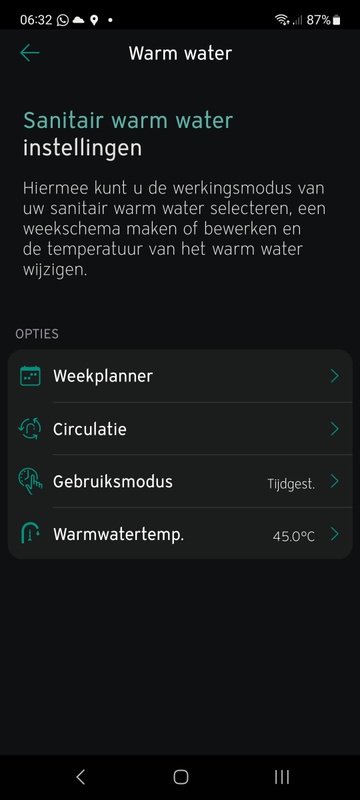

Maar daar onder thermostaat heb ik alleen:
Weekplanner
Circulatie
Gebruiksmodus
Binnen die mogelijkheden zie ik geen optie tot temperatuur.

Kees_frl schreef op woensdag 6 september 2023 @ 20:20:
Dankjewel :)
Weekplanner
Circulatie
Gebruiksmodus
Het eerste waar ik dan aan zou denken is een niet aangesloten of defecte sensor oid. Maar ik ben een zich steeds beter inlezende amateur en absoluut geen expert helaas.
Dankjewel :)
Weekplanner
Circulatie
Gebruiksmodus
Duik even in de instellingen van de app. Mogelijk staat warm water niet aangevinkt.

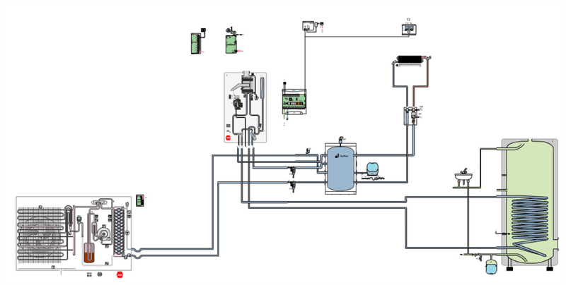

Hallo,
sinds deze week ook een hybride installatie met volgende elementen:
- Thermostaat: VRC-720
- Gasboiler: VC126
- Warmtepomp: AroTHERM Plus VWL75
Deze is aangesloten volgens volgend schema:
Installateur heeft het om systeemschema 8 gezet... Moet dit geen 9 zijn? Parallelbuffer ???
Correctie, installateur heeft nog eens teruggekomen voor definitieve setup en nu inderdaad systeemschema 9 ingesteld, dus alles lijkt in orde...
Nu eens kijken hoe goed dit allemaal zal werken!
Afbeeldingslocatie: https://tweakers.net/i/ZiU24SBNMJAOIeAitIXSp7pzLVY=/800x/filters:strip_exif()/f/image/ZeU7sqqooQ2mU0mrAnH6OS86.png?f=fotoalbum_large

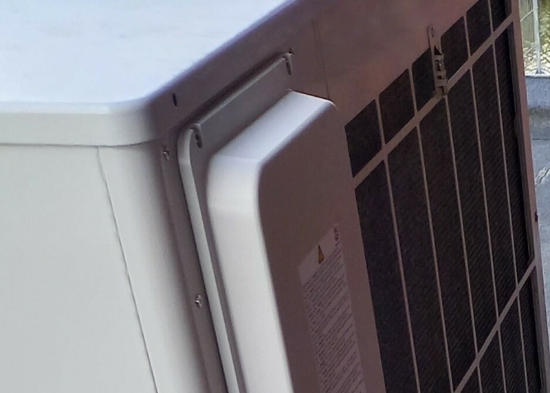

vanochtend zowel de installateur als Vaillant op bezoek gehad. De kortsluiting werd veroorzaakt door vocht op de aansluit printplaat. daar was een zwarte plek zichtbaar.
De Vaillant monteur stelde vervolgens dat het vocht naar binnen is gekomen omdat een 'afdekplaatje' zou ontbreken. Daar is eerder niets over gezegd, ook niet door de Vaillant monteur bij de oplevering. vreemde is ook dat dit plaatje niet te zien is in de installatie handleiding.
De monteur zei dat dit plaatje ook niet los leverbaar is. Hij stemde voor om het af te kitten aan de bovenkant. Dat vind ik geen oplossing, bovendien ligt het risico dan bij mij als dit weer gebeurt (buiten de garantie).
Ik vind het een raar verhaal..Het lijkt mij een ontwerpfout dat vocht naar binnen kan komen langs het rubber van de afdekplaat. Dat afdekkapje wat er volgens de monteur overheen zou moeten zitten zie ik niet staan in de installatie handleiding.
ik wil dat dit degelijk opgelost wordt, niet dat ik over 2 jaar weer een doorgebrande print kan laten vervangen..

Chupachups schreef op vrijdag 8 september 2023 @ 14:36:
Afbeeldingslocatie: https://tweakers.net/i/O7jd06za8o-UH5NobatB-MRnLig=/x800/filters:strip_icc():strip_exif()/f/image/XLKyIglI5MX2lENxThVTsjoL.jpg?f=fotoalbum_large
Vervelend, waar zou dat kapje dan moeten zitten?

Middenberm schreef op donderdag 7 september 2023 @ 06:35:
busscherski schreef op donderdag 7 september 2023 @ 13:05:
Opgelost, aantal keer aan en uitgezet (SWW) in de instellingen en toen kwam temperatuur erbij.
Bedankt voor jullie suggesties. :)
Heb je toevallig een foto van de zwakke plek? Dan kan ik er preventief iets overheen doen.

Proton_ schreef op zaterdag 9 september 2023 @ 10:07:
Afbeeldingslocatie: https://tweakers.net/i/ZuBm0fifV6lt5etjlbWDqWDmZ_w=/x800/filters:strip_icc():strip_exif()/f/image/JeZ8KmU5BSVqN5GcYITAgH01.jpg?f=fotoalbum_large
dit is de zwakke plek. daar zou volgens de buitendienst van Vaillant dus een afscherm plaatje boven horen te zitten, om te voorkomen dat het water via de rubber afdichting naar beneden loopt op de printplaat. de Vaillant monteur raadde aan om de bovenkant van de rubber afdichting extra te kitten.
  • Proton_
  • Laatst online: 11-09 19:38
Proton_
Team Welles
@Chupachups dat zal dit afdekplaatje zijn, die heb ik wel en drukt het rubber een beetje in. Ik kan me voorstellen dat er zonder dat een kiertje kan ontstaan.
(schroef zit er intussen wel helemaal in...)
Even wat rvs buigen of petg printen lijkt me beter dan kitten.

Chupachups schreef op zaterdag 9 september 2023 @ 16:59:
Die van mij is recent geïnstalleerd en ik heb dat plaatje ook niet.
Echter lijken ze het ontwerp ook wel wat aangepast te hebben? Bij mij ziet de achterkant er wat anders uit en ook geen plek voor zo'n plaatje.

Proton_ schreef op zaterdag 9 september 2023 @ 17:14:
bedankt! dit plaatje ontbreekt dus inderdaad. dat zal de installateur vergeten zijn en weggegooid hebben.
ik heb t nu alvast opgelost met een soortgelijk plaatje.

Kees_frl schreef op zaterdag 9 september 2023 @ 17:19:
Inderdaad, tegenwoordig zit de bovenkant van dat kapje met 2 schroeven vast. Bij alle /5 en /6 modellen tenminste.
  • Franciesco
De afdekplaat van mijn ca 1,5 jaar jonge 75/6 heeft hetzelfde design als die van @Kees_frl. Dus zit ook vast met 2 schroeven aan de bovenkant.

snameroc schreef op zaterdag 9 september 2023 @ 22:46:
Bij mijn nu bijna 1 jaar oude 75/6 zit hij boven ook met twee schroeven vast. Ik heb me er tijdens de installatie over verbaast dat daar pal achter een printplaat zit waar 230 volt op staat. Eigenlijk absoluut onvoldoende beschermd in mijn ogen voor buiten opstelling. Nu staat het apparaat bij mij onder een afdakje dus regent hij nooit echt nat.
daar verbaas ik mij ook over. Het heeft er bij dus ook voor gezorgd dat de printplaat compleet is doorgebrand ivm wat doorlekkend vocht. Gelukkig nu nog onder garantie vervangen. Hopelijk is het nu opgelost, ik heb een extra klemplaatje erop gezet die de bovenkant in het rubber drukt.

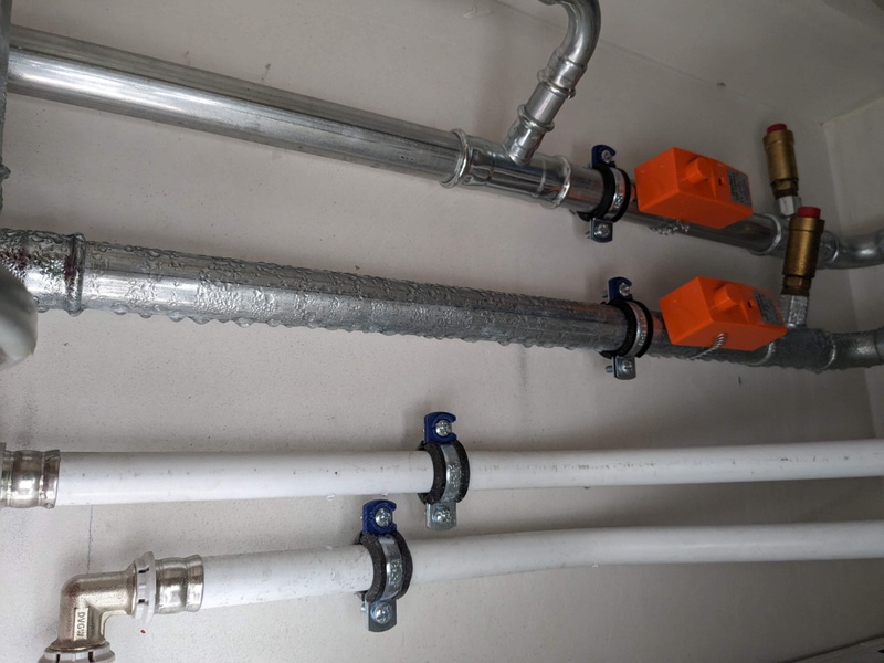

Bij het vloer koelen bij huidig weer krijg ik ondertussen redelijk wat condensatie op de leidingen.
Bij de vorige keer koelen bij een hittegolf (eind Juli?), was de vochtigheid binnen een stuk lager, ik denk rond de 30%. Toen waren de aanvoerleidingen misschien wat klam, maar zonder zichtbare druppels. Nu is de luchtvochtigheid 65% zoals af te lezen op de thermostaat.
Ik zag jullie hier over praten @Wim Leers @Broodro0ster @Flail @Bram012 , hebben jullie hier deze periode ook meer last van?
Zie in de foto's hieronder de status, ondertussen het hout dat vochtig is geworden weggehaald. Ik denk dat het isoleren van de aanvoerleiding wel een stuk kan helpen. Het zijn voornamelijk deze waar grote druppels op komen.
De min. aanvoer temp is 16°C en dauwpunt bewaking staat aan.
Ik vraag me af of ik dit wel gezond is, we hebben boven bijvoorbeeld ook parket liggen op de slaapkamers die ik ook mee koel. De vloer zelf is wel droog.

SoulShot schreef op maandag 11 september 2023 @ 10:28:
Lijkt me wel bijzonder wanneer dauwpunt bewaking aanstaat? :)
Of is het op de plek van de thermostaat droger dan waar de leidingen / verdelers zijn?
WP Vaillant VWL75/6 A 230V | Boiler VIH RW 300/3 MR | 27 x 400 ZZO= 10.8 op Solar Edge 9 kW 3 fasen omvormer | Vent: Zehnder Q600 ERV - Homewizard producten zijn niet aan te raden

Joene69 schreef op maandag 11 september 2023 @ 10:33:
@Proton_ zorgt dat kleine rvs klemmetje alleen voor meer druk op de rubber dichting zodat kans op lekkage verminderd wordt? Raar dat het later niet meer meegeleverd is, ik heb hem er namelijk óók niet opzitten.
Maar is het bij jou nog nodig? Op de foto's te zien zijn de meer recentere zonder. :)
Zo vochtig wordt het bij mij niet. Maar als ik boven enkel de ventilo's op koelen zet en de vloer beneden niet, dan pendelt de temperatuur erg waardoor ik soms 13-14°C aanvoer krijg en dan staan de druppels er ook op. Ook al in de gewenste aanvoer 16°. Als ik de vloerkoeling samen laat starten met de ventilo's boven (doe ik altijd nu), dan zie ik hem nooit onder de 16°C druiken. Afgelopen week zit ik helaas constant met maar 18-19°C te koelen wat niet zo effectief is.

  • Laatst online: 01-10 16:44
Kees_frl schreef op maandag 11 september 2023 @ 10:56:
Denk dat het te maken heeft met het feit dat:
* De grote aanvoer leiding op foto zit in een kast (maar de kast is niet per se warmer).
* De grote aanvoer leiding zit tegen plafond van kamer, wat 1-2 meter hoger (dus warmer) is dan thermostaat
* verschil koud/warm is zeer hoog aan blote leiding = meer kans op condens. Ter hoogte van de vloer wordt de koude verdeeld, en de lucht nét boven de vloer is ook veel koeler dan de lucht thv de leidingen die je ziet, dus minder kans op condens thv van de vloer (zoals gezegd, voelen de vloeren zelf helemaal niet klam).
Dus ja, kort gezegd lijkt me de dauwpuntsbewaking op de thermostaat niet representatief voor wat erop de aanvoerleidingen aan het gebeuren is.

Kees_frl schreef op maandag 11 september 2023 @ 10:57:
Jup.. Die van mij is in januari geïnstalleerd en heeft nog het oude model afdekkap (65/6) zonder het klemmetje 8)7

@Kees_frl net op het dak gekeken, blijk ik toch de nieuwe variant te hebben. Komt omdat de wp die in december geplaatst is defect bleek te zijn en in januari vervangen is voor een nieuwe. Blijkbaar meteen de update te pakken, want op foto's van de 1e is de oude kap nog te zien.
  • Gramser
  • Registratie: Juli 2020
  • Laatst online: 09:56
Joene69 schreef op dinsdag 12 september 2023 @ 19:15:
Ja, nu weet je waarom die eerste defect was 😉
mijn 75/6 is geleverd in 2021. Vaillant zal waarschijnlijk na 2021 de zwakte in het ontwerp hebben ontdekt en de kap aangepast. Wel opletten dus voor de mensen die -zoals ik- de oude kap hebben. De print vervangen buiten de garantie is waarschijnlijk een dure grap, nog los van het feit dat de wp *en* de vwz ai niet meer functioneren (dus ook geen backup!).

Daarom heb ik ook het 10-jarig comfort garantieplan geactiveerd voor mijn wp. De diverse problemen die ik her en der lees, samen met mijn eigen technische ellende (resulterend in een nieuwe wp binnen 1 maand) hebben weinig vertrouwen gegeven voor de komende 10 jaar, dan maar 190 euro per jaar betalen (volledige garantie én onderhoud) zodat ik zeker weet dat ik de komende 10 jaar geen hoge kosten heb. Normaal tegen mijn principes, maar ik heb de onderdeel prijzen gezien en de uurlonen zijn ook niet mals... Dat bij elkaar was overtuigend genoeg _/-\o_

Bij mij werkt de app alleen nog maar met doorgeven gegevens. Dus bijvoorbeeld temperatuur.
Ik kan echter niet meer verwarmen, koelen of warm water aan/uit zetten etc. Je klikt er op en een aantal seconden later is het alsof er niets is gebeurd.
Morgen naar de woning en zal ik dat kastje eens van de stroom halen, maar wel vreemd.
Edit: kastje van de stroom gehaald maar helaas geen effect. Dan zo maar eens de Wp en binnendeel van de stroom afhalen.
Instellingen vanaf de thermostaat komen wel in de app, echter andersom niet.
Edit 2: ook de warmtepomp zelf en binnendeel van de stroom afgehaald en ook geen effect - toch jammer want zie mezelf die app wel gebruiken in de praktijk. Naast dat ik er gewoon niet tegen kan dat het niet werkt zoals hoort :D

even een update van mijn kant mochten anderen recent ook wat problemen hebben ervaren met de app - moet zeggen dat Vaillant maandagochtend meteen via de mail contact heeft opgenomen en dat ze problemen hebben gehad aan hun kant en nu opgelost.
Alles werkt weer naar behoren. :)

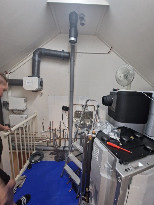

Na een paar maanden inlezen en een avontuur met een LG warmtepompboiler vorig jaar besloten voor een Vaillant systeem te gaan. Half jaar gewacht op materiaal en vervolgens nog een half jaar voordat ik een gaatje had. Vorige week toch maar een week vrij genomen met mijn collega.
Best wel een leuk avontuur een eerste warmtepomp installeren.
We hebben beide een achtergrond uit de elektrotechniek maar zijn er denk ik goed door gekomen.
Na 4 dagen ploeteren op een te benauwde zolder was het eindelijk zover!
Vullen en controleren duurde een uurtje, vervolgens de unitower en VRC720 instellen denk 10 minuten.
We keken elkaar echt aan van ... dan zal het nu wel werken? En inderdaad 8)7
Afbeeldingslocatie: https://tweakers.net/i/XZwV6SEGi2b_mGDaW1RXo-Tucj8=/800x/filters:strip_icc():strip_exif()/f/image/YFocNS9sQSnrwvBi8cV3wwdo.jpg?f=fotoalbum_large
Afbeeldingslocatie: https://tweakers.net/i/HauNbnN52kaHj-ybiShVFOOqUWc=/x800/filters:strip_icc():strip_exif()/f/image/uHjC4VlqIaZtkhESUVL8nLS6.jpg?f=fotoalbum_large
Afbeeldingslocatie: https://tweakers.net/i/lsUTSAUZYtte0PdQ1sfxzaVYiec=/x800/filters:strip_icc():strip_exif()/f/image/LHgVnFUlYiBNCIdKVPGChnsD.jpg?f=fotoalbum_large
Afbeeldingslocatie: https://tweakers.net/i/EpX7aGm38P6_pdY_jrg8q1PGl2c=/800x/filters:strip_icc():strip_exif()/f/image/UibSzuBGGzpIq6GnDaUmf6tS.jpg?f=fotoalbum_large
Afbeeldingslocatie: https://tweakers.net/i/9aJR93bc_zRepH682GoQS5UFdak=/800x/filters:strip_icc():strip_exif()/f/image/BBi8dBHhhKsgaMRxem75C2cA.jpg?f=fotoalbum_large
Afbeeldingslocatie: https://tweakers.net/i/Kj-UoTCMKLdtBLZ5uSzTcMVYvps=/x800/filters:strip_icc():strip_exif()/f/image/jlnttelfDW0TX81JC5jG3rGM.jpg?f=fotoalbum_large
  • Vaillant aroTHERM plus VWL 55/6 A 230V
  • Vaillant uniTOWER plus VIH QW 190/6 E
  • Vaillant ontkoppelingsbuffer VP RW 45/2
  • Vaillant sensoCOMFORT VRC 720
  • Vaillant sensoNET VR921
  • Grundfos Alpha2 25-60
Todo:
Muren weer even verven, achter de unitower wel al gedaan.
Al met al nu al heel blij, 5x douchen achter elkaar binnen 90 minuten geen probleem.
Ook werd de vloerverwarming binnen een half uur warm toen ik de thermostaat manueel op 26 had gezet.
Zo stil dat ik er een ladder bij moet pakken om te kijken of de fan draait.
Ik kijk uit naar de winter :9
[ Voor 5% gewijzigd door l3p op 30-09-2023 10:38 ]
