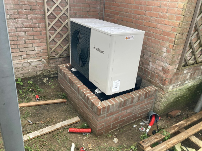

snameroc schreef op maandag 21 augustus 2023 @ 22:32:
Je hebt dus helemaal geen trildempers tussen de muur beugels en de wp?
Ik zou dat altijd doen nu het nog kan.
De beugels zitten inderdaad star op de muur. Ik denk dat ik het eerst ook zo laat, want:
  • De ene rubber zou in trek belast worden en de andere in duw. Dan moet ik dus verschillende rubbers kopen om te zorgen dat het waterpas blijft hangen. Bestaat dat? Hoe monteer je die rubbers überhaupt in de muur? Heb je misschien een voorbeeld?
  • Als zo'n rubber scheurt ben je de pineut, want dan ligt de warmtepomp op (of door) het dak. Ik weet niet of ik dat helemaal vertrouw op lange termijn.
  • Voor mijn gevoel helpt een tweede set rubbers niet zo veel. Dan kan je net zo goed de rubbers onder de WP groter / soepeler maken. En als je twee gekoppelde massaveersystemen hebt, moet je volgens mij zorgen dat de eigenfrequenties ver genoeg van elkaar liggen, anders gaat het elkaar beïnvloeden en kan je juist meer trillingen krijgen. Ik zou 't in ieder geval goed door willen rekenen.
Maar goed, ook als het leidingwerk aangesloten zit, is het niet heel lastig om het even los te halen. In die zin is het niet meer werk om het later te doen, dan om het nu te doen. Ik ga het dus eerst maar zo proberen.

Alleen dan de 750mm versie. Ook zonder rubber tussen de muur en de beugel. Wel heb ik hem op andere dempers gezet dan de originele omdat ik de warmtepomp binnen goed kon horen. Nu met een testrun hoor ik niks meer binnen.
Hangt de warmtepomp voldoende van de muur af met jou beugel? Volgens mij moet dit minimaal 250mm zijn even uit mijn hoofd.
De WP zit nu ongeveer 22,5 cm van de muur. Genoeg om te verwarmen, net te weinig om te koelen. Maar met 40 m2 vloerverwarming en geen fancoils gaan we toch niet serieus koelen. Misschien dat ik wat experimenteer, maar dat moet wel goed komen.
Waar heb je trouwens Fisher beugels van 750 mm vandaan? Ik wilde eerst ook die Fisher beugels, maar ik kon ze niet langer dan 600 mm vinden.

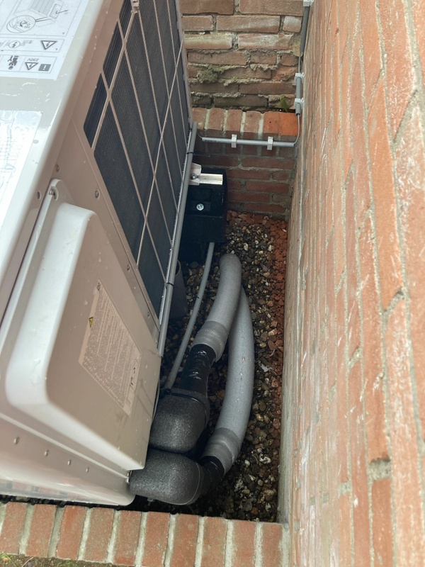

@marcop23 waarom heb je de WP niet direct voor het gat gehangen waar de leindingen naar binnen moeten ? vaillaint heeft namelijk een speciale aansluitset die bedoeld is voor muurbeugels die allemaal afsluit tegen de WP aan.
Afbeeldingslocatie: https://tweakers.net/i/0sJYGg_XsEGbFNuMPWeWRs6FuSI=/800x/filters:strip_icc():strip_exif()/f/image/RMIB1boz1Vol7juvqkeCH3Uw.jpg?f=fotoalbum_large

Eigenlijk vooral omdat ik niet wist wat er in die kit zat. Hetzelfde geldt voor de muurbeugels van Vaillant: kneiterduur en ik kon er eigenlijk niets over vinden. Of staat het gewoon ergens online?
Oh: dan zou de WP direct naast de regenpijp komen. Ik wist ook niet of dat helemaal mag icm de regels rond R290. Eerlijk gezegd kan het me ook niet heel veel schelen, want het is stukje pijp van 2,5m wat boven en onder open is. En mocht die ontploffen: tsja, jammer dan...
En zo zijn de leidingen natuurlijk ook wat beter bereikbaar. Is wat makkelijker met montage. Want waar bevestig je de vorstkleppen bij de Vaillant aansluitset? Uiteindelijk hebben deze overwegingen er toe geleid dat ik het zo heb gedaan, want ik heb het wel overwogen om hem voor het gat te maken.
En ja, echt heel fijn dat iemand me zo kon helpen. Daardoor heel weinig hoeven tillen.

marcop23 schreef op dinsdag 22 augustus 2023 @ 10:37:
Volgens mij kwam die van Conrad af maar dan wel in delen. De set is volgens mij niet te krijgen inderdaad.

Goedemorgen allen,
Afgelopen weekend eindelijk de installatie voltooid van mijn 55/6 + Unitower.
Ik heb alles met uponor 32mm gedaan en de vaillant ribbelbuis aansluitsets voor de monoblock en Unitower.
Van de rest een 720f, Spirovent vuil/luchtafscheider en alles op 7 groeps vv in 10cm woonbeton.
De gehele installatie dankzij tweakers en wat uitzoekwerk samen met een kennis zelf kunnen uitvoeren.
Hier voor de geinteresseerden 2 foto's van de buitenopstelling:

Nu hebben we gistermiddag na het handmatig ontluchten direct een uur lang het ontluchtingsprogramma gedraaid. Toen direct gemerkt dat de wp ook direct begon met het verwarmen van het buffervat (yay, geen problemen met alle perskoppelingen). Later op de avond is het boilervat verwarmd tot 45 graden en hebben we als wijze van test het opstookprotocol opgestart op 25 graden aanvoertemperatuur.
Nu vraag ik mij af hoe het komt dat er sinds gisteravond tot nu (ongeveer 14 uur lang) het energieverbuik tussen de 1500 en 2000 watt is terwijl de 55/6 met A7/W35 maar 0.71kw gebruikt volgens de specsheet. VV verdeler geeft aan invoer 25 graden en uit 22, dit valt dus binnen de delta 5k van het specsheet. Heeft iemand hier dit ook meegemaakt?
Veel plezier ermee :)
Waar komen deze getallen vandaan? (Is het geen thermisch vermogen?)

Vermogen is gecombineerd elektrisch vermogen van de unitower + wp via homewizard energy.
Ik ben vanmorgen vertrokken naar het werk en kan niet wachten tot ik weer thuis ben om het allemaal een beetje uit te pluizen.

Klinkt alsof er een element in de Unitower actief is?

Ik hoor net van een andere gebruiker dat het vermoeden bestaat er onevenredig veel hitte element wordt gebruikt tijdens het opstookprotocol. Dus dat zou dan kunnen. Hij is inmiddels, na 16 uur, teruggegaan naar 650 watt verbruik.

Oja klopt.
Je kunt ook opstoken dmv vast aanvoer instellen, dan gaat het wel volledig met de compressor. Moet je dan wel elke dag zelf aanpassen.

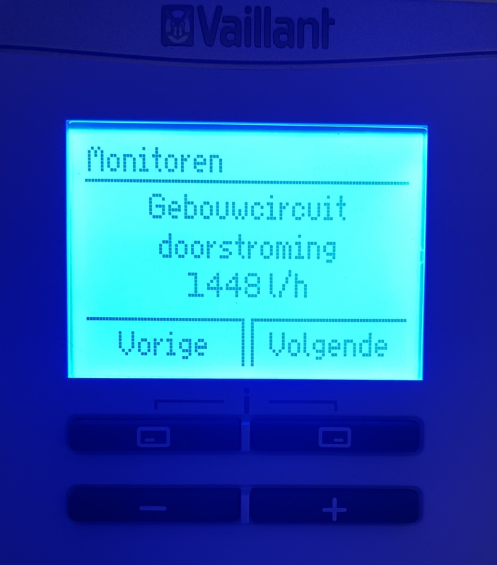

Ik meet de flow sinds januari, en hij gaat altijd naar de max flow (of 0 :P). De flow moet je verlagen als je systeem teveel ruist/suist (en je dat irritant vindt).

Bij mij draait hij altijd op de nominale flow conform spec sheet (860l/u). Dat is overigens niet het maximale vermogen van de pomp, die is dan ~68%.
Welke heb jij dan? Mijn 75/6 heb ik nooit minder dan 1450 l/u zien draaien, denk ik alleen begrensd door mijn leidingsweerstand (SWW vat met nihil aan bochten bijna 1500 l/u).
Bij mij draaide hij ook op 1350 l/u, in de MEH naar beneden gesteld naar 1100 l/u.

@Zwartoog op welke stand staat de circulatiepomp van de wp in jouw geval? Met mijn 75/6 op Auto is het debiet namelijk ca 1200l/h.

Ik heb nog geen stookseizoen gedraaid, maar tijdens opstookprotocol zag ik steeds 1205 voorbij komen.
Ik vind de hogere aantallen wel opvallend, zie op de Vaillant site max CV debiet staan van 1205.
Dus dacht ik draai qua flow mooi op Max :)
Toch eens uitzoeken of een hogere flow mogelijk is. Misschien niet nodig maar ok.

@Kees_frl de max van de 75/6 is zeker niet 1200l/h. Zoals gezegd doet hij dat bij mij ook op de Auto stand en dat is ca 53%. Op b.v. 65% geeft de circulatiepomp in mijn installatie ca 1450l/h.
Afbeeldingslocatie: https://tweakers.net/i/hrHC5RBHYvvUCpOQKKdVvWL2MlQ=/x800/filters:strip_icc():strip_exif()/f/image/pjLoOoDSCtzv4Hhk48toiG4c.jpg?f=fotoalbum_large
Hmm, ik zie dat hij nu op 100% staat. Ik heb er in het begin mee gespeeld, maar zag geen verschil tussen Auto en 100%, blijkbaar laten staan.
Ik heb ook alleen radiatoren, dus de warmteafgifte is niet optimaal. Dan is maximale stroom al snel een manier om toch nog iets goed te doen.

Zwartoog schreef op vrijdag 1 september 2023 @ 17:31:
Met radiatoren heb je vergeleken met een pomploze verdeler vaak niet zo gek veel leidingweerstand. Al verschilt dat natuurlijk per woning.

Franciesco schreef op vrijdag 1 september 2023 @ 16:23:
@Kees_frl @Zwartoog @Franciesco
ok, sweet.
Dus 100% is maximale flow, is auto dan een modus dat de wp eerst in compressorvermogen naar beneden gaat en vervolgens de flow verlagen of anderszins het rendement optimaliseert ?
Qua rendement is het vrij logisch om een hoge flow over de wp te draaien met een bij voorkeur lage dT.
Heeft iemand hier kennis van of gemeten dat de flow verschillende waarden geeft in de stand auto ?

MartinSE schreef op vrijdag 1 september 2023 @ 21:54:
ok, sweet.
Volgens mij is de 1200 de flow waarmee hij volgens de fabrieksopgave kan draaien, dus 7kW met 35/30 graden uit mijn hoofd.
Met de auto modus kan de flow ook lager zijn, namelijk op de momenten dat de pomp geen warmte opwekt maar er wel vraag is (bij pendelen of zoals bij mij nu tijdens het opstookprotocol). Dan gaat hij naar de helft ofzoiets.
