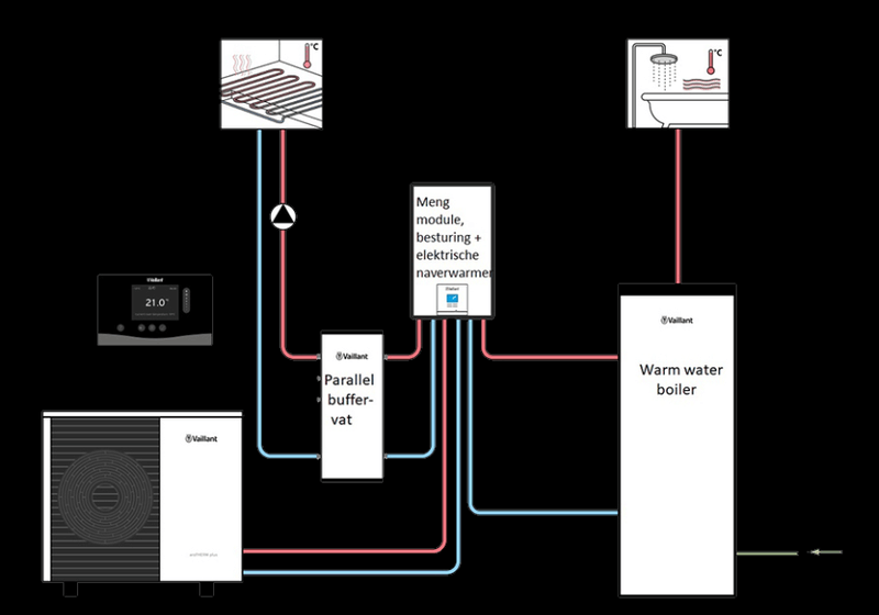

Voor de Valliant gebrukers onder ons:
Hier wordt advies gegeven over een parallel aangesloten buffetvat, maar de situatie in de woning kan anders zijn, luister goed naar het advies van de installateur.
Een buffervat is een essentieel onderdeel van een warmtepompinstallatie en biedt verschillende voordelen die de algehele prestaties en efficiëntie verbeteren. In dit blog leggen we uit wat de functie is van het parallelle cv-buffervat en welke voordelen dit systeem biedt.
Een parallel cv buffervat fungeert als een thermische batterij en biedt de mogelijkheid om overtollige warmte van de warmtepomp op te slaan. Dit is vooral nuttig wanneer de warmtepomp meer warmte produceert dan de directe warmtevraag van het gebouw. Het buffervat slaat de overtollige warmte op en maakt deze beschikbaar voor later gebruik wanneer de warmtevraag hoger is dan de warmteproductie van de warmtepomp. Hier wordt pendelgedrag van de warmtepomp voorkomen en wordt er minder elektrische energie verbruikt.
Afbeeldingslocatie: https://tweakers.net/i/T_aZTyDTQNGgWB1Heq4anCipVJ8=/800x/filters:strip_exif()/f/image/HVpr7AC3U9ceG8ObaZPRHXwf.png?f=fotoalbum_large
Een warmtepomp werkt het meest efficiënt en daarmee het meest energiezuinig wanneer deze tussen de aanvoer en retour een temperatuurverschil heeft van ΔT 5 °C. Radiatoren hebben over het algemeen een temperatuurverschil tussen aanvoer en retour van ΔT 15 °C. Dat betekent dat, zonder buffervat, de warmtepomp een hoger ΔT retour krijgt. Hier gaat veel energie verloren. Vloerverwarming werkt op lagere temperaturen en is goed in te regelen op een ΔT van 5 °C, dit is dan ook de reden dat vloerverwarming veel efficiënter en dus energiezuiniger is. In geval van radiatoren kan de warmtepomp blijven draaien met een ΔT van 5 °C, mits het cv-systeem is onderbroken door een parallel buffervat. De warmtepomp kan energiezuinig het buffervat voeden en de benodigde warmte voor het verwarmen van het gebouw wordt onttrokken aan het buffervat.

@ComPeter Ik zie niet in wat een parralelbuffervat toevoegt, buiten complexiteit, aan een cv installatie ingeregeld op ΔT 5 °C met afdoende systeeminhoud. Binnen 25 minuten is een 200l buffervaatje helemaal voorzien van warmte, dus een wondermiddel tegen pendelen is het ook niet.
3640 Wp ZO pvoutput | FOSS | aroTHERM plus | Trabant 601 (kubel + kombi) | BMW r1100rs | Ford nugget '89

Er is al lang uitgebreid en met cijfers aangetoond dat een buffer (en zeker een parallelle buffer) zelden of nooit zin heeft, integendeel: het is bijna altijd een bron van inefficiëntie, regelproblemen en te frequente start/stops. Dat geldt ook voor Vaillant warmtepompen…
Helaas kan een forumpost geen negatieve moderatie krijgen, maar dit soort onzin hoort hier niet.

En sorry dat ik wat bot ben. Maar zoek misschien eens op hoeveel warmte je kan opslaan in een (reeds vrij groot) buffervat van 100 liter bij een delta t van 5 graden (standaard delta t voor warmtepompen). Dan begrijp je wellicht dat de warmte-opslag waarvan je spreekt verwaarloosbaar is.
Vergelijk dat eens met de warmte die je kan opslaan in 4m3 beton (als benadering voor 40m2 vloer) bij dezelfde delta t: meer dan 10kWh.
Als je vloerverwarming hebt, is je vloer de buffer…

@ComPeter Het sprookje over buffervaten lijkt bijna op een, door een bezopen KI geschreven, schetenwappelijk verhaal. De kleurrijke schema's (2 x hetzelfde?) lijken dit te bevestigen.
Ik hoop dat het bedrijf van de verlinkte website (sluikreclame?) niet achter dit verhaal staat.
(De linkjes zijn ondertussen opgeruimd - misschien kan de bijdrage zelf blijven staan
- als "voorbeeld"?)

Hier al 12 jaar een warmtepomp over radiatoren zonder buffer en zeer efficiënt. Grote vrijstaande woning. Delta op de warmtepomp gemeten 3-4 graden en geen 15 zoals in het artikel wordt vermeld. Staat weer een hoop onzin in dus.

Een parallel buffervat is een "bluffervat" voor een WP. :+

ComPeter schreef op donderdag 30 juli 2026 @ 13:02:
Ontdooicyclus
In koudere weersomstandigheden kan er ijsvorming optreden in de buitenunit van de warmtepomp, wat de efficiëntie van het systeem kan verminderen. Wanneer er zich ijs vormt in de buitenunit, kan de warmtepomp niet langer effectief warmte uit de lucht halen. Daarom is er een ontdooifunctie ingebouwd om dit probleem aan te pakken. Wanneer de ontdooicyclus wordt ingeschakeld dan wordt het warmtepompproces omgekeerd en wordt er warmte onttrokken aan de cv-installatie.
Hier komt het buffervat om de hoek kijken, door de aanwezigheid van een parallel buffervat wordt deze warmte hieruit onttrokken en gaat er geen warmte verloren in de cv-installatie en daarmee wordt er niet te kort gedaan aan het
Een warmtepompinstallatie is een kostbare aangelegenheid waar u zo lang mogelijk plezier van wilt hebben zonder regelmatige, kostbare reparaties. De levensduur van de warmtepomp is afhankelijk van het aantal starts en stops van de warmtepomp. Dus hoe minder het aantal schakelingen per draaiuur, hoe langer de compressor en daarmee de warmtepomp mee zal gaan. De ISO norm stelt dat wanneer een warmtepomp aanslaat, deze minimaal 10 minuten moet blijven draaien.
Het installeren van een parallel buffervat stelt de warmtepomp in staat om continu te werken op het meest efficiënte vermogensniveau, ongeacht de directe warmtevraag van het gebouw. Wanneer de warmtepomp warmte produceert die niet direct nodig is, kan deze worden overgedragen aan het buffervat voor opslag. Hierdoor kan de warmtepomp ononderbroken blijven draaien, wat resulteert in een betere energie-efficiëntie en comfort in het gebouw.
Tevens kan een buffervat als voorraadopslagvat dienen bij aansluiting van meerdere energiebronnen of gehanteerd worden als open verdeler. Mocht u genoeg zonnepanelen op uw dak hebben liggen, dan kan het overschot aan opgewekte energie opgeslagen worden in het buffervat in de vorm van thermische energie. De inhoud van het buffervat kan overdag bij een overschot aan zonne energie enkele graden hoger worden opgewarmd waarmee het gebouw ook ’s nachts verwarmd kan worden zonder dat de warmtepomp aanslaat. In principe is dit gratis verwarming, dus het plaatsen van een buffervat in een warmtepompinstallatie verbetert de efficiëntie, vermindert de start-stops van de warmtepomp, optimaliseert de warmteproductie en vergroot de flexibiliteit in het gebruik van warmte. Het resultaat is een betere werking van het systeem, meer energiebesparing en een verhoogd comfortniveau in het gebouw.
Het parallelle buffervat: het redmiddel voor de installateur die het vertikt om de warmtepomp in te regelen op basis van de kansen en beperkingen van het afgiftesysteem :)
Gelukkig is er voldoende ... te vinden om het makkelijk te verkopen aan je klanten.
ps. Bij Vaillant warmtepompen kan je de flow instellen (natuurlijk binnen grenzen) en die flow wordt dan ook tijdens defrosts gerespecteerd
ps2. deltaT=5 is leuk, maar al Ta niet aankomt in je afgifte en je Tr uit je afgifte niet bij de warmtepomp aankomt (een van de 2 is per definitie het geval bij een parallelle buffer) ben je de boel aan het foppen

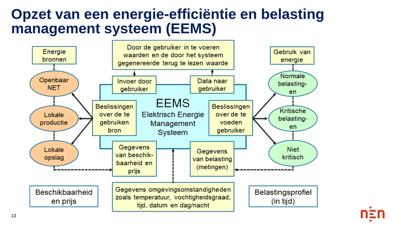

@DoMoFo Uit welke publicatie (NEN?) is dit principeschema van een EEMS?
  • DoMoFo
  • Registratie: Maart 2020
dunklefaser schreef op vrijdag 31 juli 2026 @ 09:48:
Je moet het meer zien als een HLD, High Level Design met een relatief simpel overzicht van alle (honderden) onderlinge kruisverbanden tussen vraag & aanbod van niet alleen functionaliteit maar ook de combo met beschikbaar/gelijktijdig vermogen.
Dat laatste wordt in de toekomst cruciaal met laadpalen, airco's. wp's, pv, etc. Vanuit de NEN (en netbeheer) is hier specifiek aandacht voor naar elektro technische installateurs, voornamelijk gedreven door alle Guerilla PV installaties van het vorige energie era (scheve belasting, >16A PV in standaard 40A groepenkast, terugleveren 1 Fase / 3 Fase, etc).
Slide is overigens uit een oud webinar over de wijzigingen in de NEN1010:2020.
  • dunklefaser
  • Laatst online: 01:16
DoMoFo schreef op vrijdag 31 juli 2026 @ 11:50:
Dat laatste wordt in de toekomst cruciaal met laadpalen, airco's. wp's, pv, etc. Vanuit de NEN (en netbeheer) is hier specifiek aandacht voor naar elektro technische installateurs, voornamelijk gedreven door alle Guerilla PV installaties van het vorige energie era (scheve belasting, >16A PV in standaard groepenkast, terugleveren 1 Fase / 3 Fase, etc).
Principeschema = "High Level Design" wat mij betreft.
Als de NEN dit in een webinar in 2020 schetste was dit just-in-time
en is nu natuurlijk brandactueel.

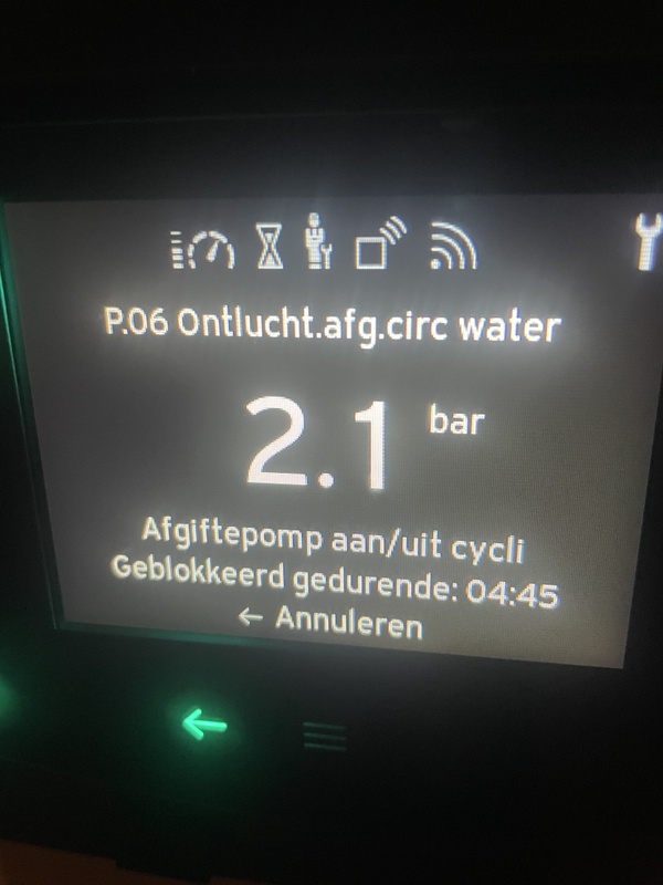

Foto of artikelnummer van de vwz ai?
Edit: werkt het ontluchtingsprogramma / circulatiepomp wel?
[ Voor 11% gewijzigd door Fleighe op 31-07-2026 21:58 ]
  • nytrm
  • Laatst online: 11-09 13:25
Fleighe schreef op vrijdag 31 juli 2026 @ 21:56:
8000035574 vwz ai /7

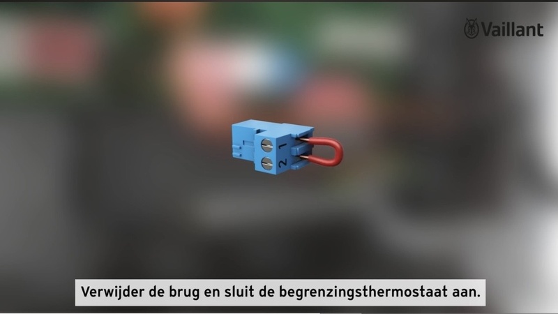

Afbeeldingslocatie: https://tweakers.net/i/t_6pqUfF7iHAxJZ0LbdHB1dYxnI=/800x/filters:strip_icc():strip_exif()/f/image/OcA8Pz2YppJwdwc9b19UWsZ4.jpg?f=fotoalbum_large
Moet deze blauwe connector/jumper op S20 altijd aangesloten worden ?

Zonder vf10 kom ik direct in storing met F821
Elektrnhulpverwarming signaal temperatuursensor ongeldig
Heb je een backup heater en/of boilervat dan? Bij mijn systeem namelijk niet en ik heb kreeg die fout dus niet zonder een sensor aangesloten te hebben.
De brug op S20 zit er bij mij gewoon op, zou geen probleem moeten zijn.

DoMoFo schreef op vrijdag 31 juli 2026 @ 15:35:
Tomato :+
Webinar is overigens uit 2021, maar houd er ook rekening mee dat in huidige kantoor-/bedrijfspanden (>250 personen) een EMS (zij het basaal) al verplicht is. Licht en warmte op basis van aanwezigheid detectie etc. Maar dat soort systemen zijn zowel financieel als technisch niet laagdrempelig genoeg om 1-op-1 toe te passen voor consumenten huishoudens.
Dit "gat" in een betaalbaar, laagdrempelig en overkoepelend consumenten EMS biedt op dit moment de gelegenheid aan allerlei bestaande PV, Batterij en WP boeren om half-bakken "Slimme" oplossingen aan de man te brengen.
Op de wat langere termijn gaat dit ook zijn weerslag hebben op de huizenmarkt in het algemeen. Wanneer je de meterkast bij een goede vriend van mij opent, "pleuren" de ardino's, relais, schakeldozen en wat dies meer zij letterlijk over je heen. Huis is tot op de millimeter geautomatiseerd en 99% zelfstandig, functioneel een plaatje, technisch een drama voor de volgende bewoner.
Dan heb je nog het type "Ome Sjon", staat vooraan bij _alle_ nieuwe ontwikkelingen: heeft 3 individuele P1 aansluitingen voor even zoveel "Slimme" oplossingen aan zijn meter, swiped tussen 17 verschillende "Slimme" apps en heeft 4 individuele "Slimme" abonnementjes lopen. Gaat Ome Sjon er vandoor, zul je om kans te maken moeten meebieden op al die "Slimme" rommel...
Exiting Times are Ahead... 8)
Tja, in mijn beleving zijn praktisch alle "slimme" oplossingen die men je probeert aan te smeren behoorlijk dom, en als je wil dat het goed gebeurt dan moet je het zelf bedenken.
Dus ook in huize Isdatzo een hoop automatiseringen met RPi's en Arduino's voor: warmtepomp, thuisbatterij, omvormer zonnepanelen, keukenboiler, ventilatie, heatboosters, ... .
Ikzelf heb natuurlijk uitstekend in mijn hoofd hoe de boel in elkaar steekt, maar het is een onbegonnen werk om dat een ander uit te leggen. Als ik deze tent ooit verlaat dan gaat alle slimmigheid eraf en mogen de volgende bewoners hun eigen plan trekken (en liefst mij niet bellen).
  • nytrm
Fleighe schreef op zaterdag 1 augustus 2026 @ 11:00:
Nee geen buffer, boiler or backup heater.
En bij mij ontbreekt de brug dat is wellicht het probleem van de buiten unit, zal straks even kijken.

  • nytrm
nytrm schreef op zaterdag 1 augustus 2026 @ 09:26:
Ook als je geen begrenzer hebt?
Dit was het dus, blauwe connector erin en buiten unit doet alles.

  • RpW
  • Registratie: Mei 2020
  • Laatst online: 21:00
RpW
Disconnection schreef op zondag 2 augustus 2026 @ 19:03:
Ik zie dat deze (hele) oude posts nooit een antwoord hebben gehad. Ik zit nu met dezelfde vraag. Ik lijk in de regio Eindhoven geen installateurs te kunnen vinden voor een all-electric installatie van een Vaillant warmtepomp. Ik heb er nu 1 gevonden via Vaillant zelf, maar dat vind ik zelf te weinig om te kunnen vergelijken. Heeft iemand ervaring met installateurs in deze regio? Ik heb geen haast en kan wachten tot na de bouwvak, maar er lijkt gewoon geen aanbod te zijn.
Het is hopeloos, hier 2 officiële installateurs gehad.... heb 100 m2 vloerverwarming altijd open zonder naregeling...Volgens de ene moet er per se een 4 pijps buffervat in met een pomp. Volgens de ander werkt de installatie alleen met een 2 pijps buffervat in de retour..... Overweeg momenteel een nieuwe hr ketel en over 10 jaar weer eens verder kijken wanneer er wat meer kennis is over warmtepomp techniek, want die staat momenteel nog in de kinderschoenen zo blijkt.....
  • SebastiaanPs
  • Registratie: Oktober 2022
  • Laatst online: 23:20
RpW schreef op maandag 3 augustus 2026 @ 09:24:
Nee hoor, gewoon de installateur die het 4-pijps buffervat adviseert links laten liggen (want is echt niet nodig met 100 m2 vvw wat altijd open staat) en de installateur kiezen die geen buffervat of alleen een buffervat in de retour adviseert. Als je vloerverwarming in zandcement hebt dan is een buffervat in de retour niet nodig, omdat het water en vooral het zandcement een enorme thermische buffer is voor defrosts. Als je droogbouw vvw hebt dan moet je even de waterinhoud berekenen, of dat voldoet.
Er is echt al heel veel bekend over de zin en onzin van buffervaten, zie: Proton_ in "Het ik-wil-een-warmtepomp FAQ topic"
Dit natuurlijk wel in combinatie met een pomploze verdeler voor de vloerverwarming, zie de opmerking van @Seafarer hieronder. Dus als het momenteel een verdeler met pomp is, dan indien mogelijk ombouwen of anders vervangen.
[ Voor 11% gewijzigd door SebastiaanPs op 03-08-2026 10:35 ]
WP: Mitsubishi Electric SUZ-SWM80VA2 + ERSD-VM2D. PV 3330 Wp. Huis 1931, gasloos sinds jan '24.
  • Seafarer
  • Laatst online: 00:34
Seafarer
XXX
Cv ketel! Mijn vraag is dan om een duidelijke overzichts foto van je vloerverwarmings verdeler hier te posten.
