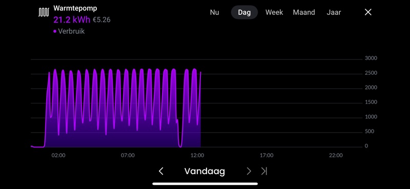

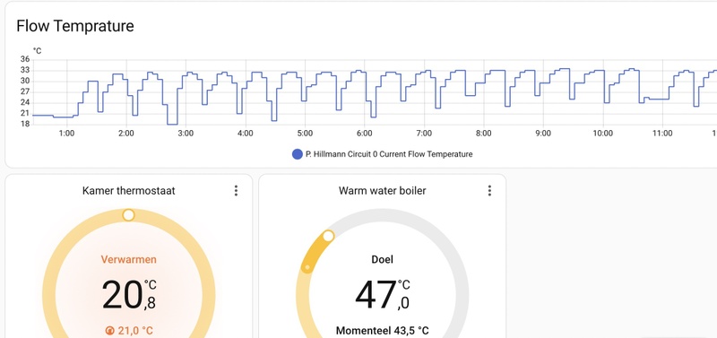

De afgelopen dagen de vele topics over Defrosts en Cop's, etc. hier meegelezen. Wel ben ik daardoor wat onzeker over het kWh gebruik per dag en de Cop die de Vaillant app aangeeft voor mijn systeem 75/6 plus. Nu weet ik wel dat die kan afwijken maar dan nog is het kWh verbruik voor mijn gevoel erg hoog. Wellicht kan er nog wat verbetert worden :)
Om even een idee te geven:
Ik zit vandaag al op 32,7 kWh bij circa 0 graden buiten en een wens temperatuur van 20 graden in de woonkamer is die nu gemiddeld zo'n 19 tot 19,5 graden) wat een prima temperatuur is. Veel meer wordt veel te warm hier.
Actieve stook lijn nu op 0.35. minimale aanvoer 25 graden. Ik heb circa 70 m2 vloerverwarming beneden en boven enkele oudere radiatoren (badkamer en overloop waskamer en een hele kleine die in een slaapkamer(kast) hangt). Worden warm genoeg.
Ta is gemiddeld tussen de 34 en 38 graden nu. Retour is gemiddeld genomen zo'n 32 graden. (ik heb het sww deel even niet meegenomen in het verbruik en de cop).
Gisteren was het verbruik bij de zelfde temperaturen 52,4 kWh en de cop nog maar 1,8 ...
De dag daarvoor 47,7 kwH met een Cop van 2,19 en op 4 januari een stuk beter nl. 3,23 als Cop (38,9 kWh).
Het lijkt wel alsof de Wp vrijwel continue op vol vermogen aan het werk is (rond de 3000 w). Wellicht ook door veel defrosts. Of is dit juist normaal?
Afbeeldingslocatie: https://tweakers.net/i/kihc_uTU7U_MYcz3F5NYwhyTMoI=/800x/filters:strip_exif()/f/image/aqLDczZt2bP2vNnSabj1lg8x.png?f=fotoalbum_large

pc_slopert schreef op woensdag 7 januari 2026 @ 16:12:
Als je kijk naar wat de WP aan kwh aan warmte oplevert, bij mij was dat gisteren 237KWH .Als ik dat deel door 9,77=24,3 dit zijn de kuub gas die ik hiervoor nodig zou hebben bij de huidige aardgas prijs is dat €27.89. Ik had 75.3 kwh stroom mat een prijs van 21,09. Dus zelfs nu bij koud weer 6,8euro goedkoper dan aardgas. Zo kijk ik erna. Een lucht water WP verlies natuurlijk wel wat efficiencie bij deze omstandigheden.
Dwaasheid, hetzelfde doen maar een ander resultaat verwachten.WP Vaillant VWL 125/6A, hybride,SolarEdge 18,1Kwp 17 Kw omvormer, Sig 32kwh. 17Kw. Bungalow 245m2 VVW. A+++,
Het plaatje geeft een vrij onrustig beeld en het is moeilijk te zien zo hoeveel defrosts er op een dag langskomen. Maar het lijkt er inderdaad op alsof ie meteen naar vol vermogen gaat. Volgens mij wil je dat niet. Is er nog een BUH in het spel?
Hoe ziet het beeld eruit als je je stooklijn verhoogt met, zeg, 0,1? Dat zou je eens een dagje kunnen proberen. Mij viel op dat sinds ik dat deed, de WP veel rustiger en op een lagere modulatie zijn werk doet.
  • pc_slopert
  • Laatst online: 12:52
Geen matches
Gramser schreef op woensdag 7 januari 2026 @ 16:44:
Geen BUH alles met de WP. Ga de hogere stooklijn nog eens proberen. Maar klopt het als ik denk dat je bij een hogere stooklijn ook hogere aanvoer temperatuur krijgt? Heb via de nodeRed flow van @Kaspers bij temperaturen onder 0 zelfs op 0,55 gedraaid. Maar had het idee dat dat wat te veel van het goede was. Dan worden je voeten wel erg heet op de vloer :)

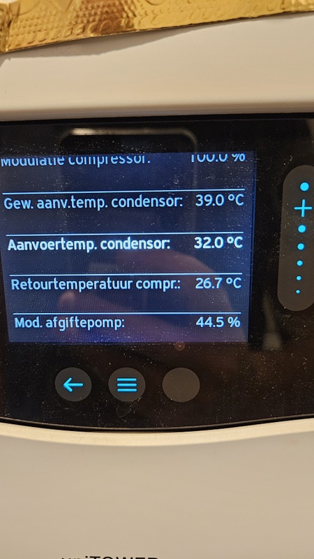

Geen matches
Je quote de verkeerde. Ik heb geen probleem meer met geluid.
  • MotorBeast
  • Registratie: Maart 2017
  • Laatst online: 12:51
Geen matches
Gramser schreef op woensdag 7 januari 2026 @ 19:48:
Ja, da’s een beetje een manco van de stooklijn van Vaillant: dat is een vaste lijn, geen curve waar er tussenpunten te bepalen zijn. Dus: spelen…
Beetje manco? Hier groot manco. Ik heb Vaillant een bericht gestuurd via de app of ze dat kunnen veranderen. Wellicht idee als meerdere dat gaan doen zodat ze een aanpassing doen in de app. Volgens mij heeft geen enkel huis een lineair warmteverlies als het kouder wordt en is dat heel erg afhankelijk van hoe warm je het binnen wil hebben en warmteverlies.

  • 4VAlien
  • Laatst online: 09-01 06:27
4VAlien
Intarweb!
Geen matches
Ik ben op dit moment bezig om de stooklijn af te stellen voor 'actief' en heb wat triggers gemaakt met Home Assistant en myVaillant. Nu lijkt de 'aan' trigger het wel te doen : "Indien temperatuur onder X zet Operating Mode op TIME_CONTROLLED' . Dit werkt voor 'uitgebreid' en 'actief'. Bij het uitzetten (in geval van hoge overshoot ) daarentegen lijkt 'actief' de stand 'OFF' te negeren.
Zijn er mensen die hier al iets voor hebben? Misschien de zone op koelen zetten ?
Of is het beter om naast de zone ook het circuit actief uit te zetten? Ik hoor het graag!
  • water_escape
  • Laatst online: 11:48
Geen matches
4VAlien schreef op donderdag 8 januari 2026 @ 12:22:
MyVaillant app is toch veel te langzaam mbt updates in HA, heb deze hoger moeten zetten omdat hij anders in time out gaat omdat de quota exceeded op de api.? Is EbusD niet handiger dan?

  • 4VAlien
4VAlien
Intarweb!
Geen matches
water_escape schreef op donderdag 8 januari 2026 @ 12:50:
In principe is het een traag systeem, dus updates om de 5 minuten zouden goed genoeg moeten zijn. Maar ik zie wel steeds meer dat ebusd veel meer kan. EEBUS lijkt ook helemaal dichtgetimmerd dus dan is ebusd de enige directe controller.

Dag iedereen,
Vraagje. Ik heb een nieuwe woning met vloerverwarming en als binnenunit Unitower Pure "VWL 108/7.2 IS" in combinatie met de kamerthermostaat Sensocomfort VRC 720/2.
Ik merk dat de aanvoertemperatuur typisch blijft steken rond de 31.5 à 32°C, ook als de gewenste aanvoertemperatuur hoger ligt. Zojuist heb ik bij wijze van test de gewenste kamertemperatuur verhoogd van 21.5°C naar 23.5°C, met als gevolg dat de gewenste aanvoertemperatuur verhoogde van 33 naar 39°C. Echter, de effectieve aanvoertemperatuur blijft rustig steken op 32°C. Waarom?
PS: voorbije dagen was het kouder, en stond die gewenste aanvoertemperatuur gewoonlijk rond de 36°C. Maar al die tijd kwam de effectieve aanvoertemperatuur niet hoger dan 32°C.
MAAR: als er verwarmd wordt voor sanitair water, dan wordt de gewenste aanvoertemperatuur plots 74°C, en dan kan de effectieve aanvoertemperatuur wél stijgen, typisch tot zo'n 50 à 60°C (al dan niet in combinatie met de elektrische hulpverwarming).
Mijn instellingen:
* stooklijn: 0.4
* binnentemp.comp: uitgebreid
* adaptieve stooklijn: gedeactiveerd
Alvast bedankt!!

@TOA wellicht omdat de WP al op zijn maximale vermogen werkt? Als je de aanvoertemperatuur (Ta), de retourtemperatuur (Tr) en de flow* weet kun je het thermische vermogen uitrekenen. en dan vergelijkem met de specs van de WP.
*Al deze waardes zijn te zien op de binnenunit.
  • Franciesco
  • Laatst online: 10:24
Geen matches
PS: in de foto die je net toegevoegd hebt zie ik dat de compressor op 100% draait.

@TOA Je hebt dus alleen vloerverwarming?
Met 32 °C de vloer in lijkt met eigenlijk al een beetje hoog
en een hogere aanvoertemperatuur kan hete voeten tot gevolg hebben.
En overigens - VWL 108/7.2 IS is alleen het (unitower)binnendeel
te combineren met verschillende buitendelen (vermogen!).

TOA schreef op vrijdag 9 januari 2026 @ 14:07:
Je warmtepomp stopt energie in het water, je afgifte systeem haalt het eruit. Hoe heter het water, hoe groter het temperatuursverschil tussen je afgifte systeem en de ruimte, en dus hoe meer energie er afgegeven wordt.
Energie die niet afgegeven wordt door je afgifte systeem blijft in het water en zorgt ervoor dat de temperatuur van het water stijgt. De water temperatuur stijgt niet meer verder als er een evenwicht is tussen de hoeveelheid energie die de warmtepomp in het water stopt en die het afgifte systeem uit het water haalt en dus afgeeft aan je huis.
Als je warmtepomp op 100% van zijn vermogen draait en de temperatuur van je water niet boven de 32°C komt dan betekend dat dat je afgifte systeem met water van 32°C het vermogen dat je warmtepomp erin stopt kan afgeven.

Dan lijkt de WP net te krap bemeten; de retourtemperatuur zit blijkbaar zo ver onder de gewenste aanvoertemperatuur dat de WP onvoldoende vermogen heeft om de aanvoertemperatuur zo ver op te krikken.
Hoe groot is de woning? En is het in huis warm genoeg? Dit is zo'n beetje het slechtste weer qua maximumvermogen, dus als je het nu nog warm hebt zou dat een eindje onder nul, met minder vocht in de lucht ook nog voldoende moeten zijn.
Dag iedereen,
Mijn instellingen:
* stooklijn: 0.4
Alvast bedankt!!
Kijk even of de warmtepomp al op vollast draait dan is dat de reden, kijk in de logs naar de compressor toerental, kan helaas alleen in installateursmenu, anders moet je gokken met actueel energieverbruik.
Wanneer je afgiftepunten sluit zul je sneller warm(er) water krijgen, letop dat de warmtepomp wel zijn liters(flow) kwijt kan, en het minimale CV inhoud aanwezig blijft want we zitten op moment in de-frost weer.
Edit: Ondanks in mijn woning een ruim bemeten warmtepomp aanwezig is duurt het ophogen met dit weer ook wel even, met dit weer zit ik er niet teveel aan te draaien.

Als jullie naar onderstaande foto's kijken, zien jullie dan normaal gedrag van de wp.
Zou dit graag willen weten of ik mij zorgen moet maken.
Afbeeldingslocatie: https://tweakers.net/i/T9YdxduM8JJdcb6OVlCpHfXVbvk=/800x/filters:strip_icc():strip_exif()/f/image/j8ODXOiYllEMI3QQu5VSWdOL.jpg?f=fotoalbum_large
Als jullie nog meer info nodig hebben, verneem ik dit graag!
Alvast heel erg bedankt voor jullie meningen
Nu enkele dagen op een hogere stooklijn gedraaid. Maar het beeld blijft dat hij vooral naar de 3000 w gaat. Alleen gisteren toe het circa 3 graden was was dat beter.
Afbeeldingslocatie: https://tweakers.net/i/E9VE-al4R6WFIizArc8_B_vRZB8=/232x232/filters:strip_exif()/f/image/rdM3PTgQFXQIerSH5yj9MXFW.png?f=fotoalbum_tileAfbeeldingslocatie: https://tweakers.net/i/mrbbb5u-j2-imgtGcupa8CCuiHs=/232x232/filters:strip_exif()/f/image/GH4fCf8dseULf5e4qMXvUqr5.png?f=fotoalbum_tile
Nog een instelling waar ik naar kan ijken of aanpassen? Heb nu een Ta van 37.5 (buiten - 2) Tr 34,5 en stooklijn nu op 0.55 woonkamer is op 19,5 graden.
