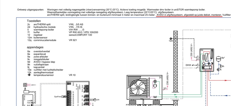

Sinds mei van dit jaar draait hier ook een 55/6. Een 35/6 was waarschijnlijk ook voldoende geweest, maar die was door de subsidieregeling duurder.
Installatie samen met zzp installateur gedaan. Warm water op een apart circuit met een Inventum Ecoheat 160L warmtepompboiler. Iets anders pastte niet in onze kelder met een hoogte van 180.
Hoewel het al een tijdje draait, blijft het nog een beetje aftasten hoe ik het geheel efficiënt kan laten draaien. Allemaal korte leidingen, max 4m van de Arotherm naar de verdeler met 8 groepen (voor het hele huis vloer- en wandverwarming), met ertussen een 100L boiler parallel ertussen (conform warmtepomp-tips.nl)
Heb nu de stooklijn op 0.25 gezet, adaptieve stooklijn geactiveerd, schema 8, min gew aanvoer 25, max gew aanvoer 35, nachtmodus eco, binnentemp comp. actief.
Volledige woning uit 1948 is nageïsoleerd met Rc 7 vloer, Rc 6 gevel, Rc 8 dak en triple glas en WTW balansventilatie.

En toch werkt het nog niet helemaal efficiënt. Volgens opgave moet ik bij A7W35 een COP van 4.8 kunnen halen, maar hij is hier nog niet boven de 3.5 gekomen. Momenteel met een gemiddelde A3W35 zit de COP rond 2.5. Ik heb aan alle knoppen al een beetje gedraaid, en zelfs het uitschakelen van het buffervat lijkt niets te doen.
Instellingen:
Stooklijn: 0,25
Minimaal gewenste aanvoertemperatuur: 25 graden
Binnentemperatuur compensatie- actief
Pomp vv-circuit laagste stand
Gewenste binnentemperatuur: 19.5
(dit topic wel gevonden, maar hielp me niet verder: Hoog verbruik aroTHERM plus VWL 105/6 A)
Shelly 1pm gen4 met sensor add-on geplaatst en geeft dit beeld:
Afbeeldingslocatie: https://tweakers.net/i/DHUUoos-BBxJwUI1_O4MpJqumBs=/fit-in/4000x4000/filters:no_upscale():strip_exif()/f/image/1f2SEIyCZnkDIxIXG9ZBwn1Z.png?f=user_large
Ebusd laat momenteel dit beeld zien:
Afbeeldingslocatie: https://tweakers.net/i/DYJPfhDV4-SdfxBkcPcqgBzNSig=/fit-in/4000x4000/filters:no_upscale():strip_exif()/f/image/sd7pyImvtx9EkCrtg7GgEmiM.png?f=user_large
Het vermogen is meestal minimaal, met wat stops:
Afbeeldingslocatie: https://tweakers.net/i/OzicWEsE79Zc8JxhA2dGFDsMNLc=/fit-in/4000x4000/filters:no_upscale():strip_exif()/f/image/YKJcPJRk9FcLwdo5v0h3r5pX.png?f=user_large
Ergens heb ik het idee dat de warmtepomp een te hoog minimumvermogen heeft voor de woning, maar verder weet ik het ook niet.
Iemand een idee waarom de COP zo achterblijft?
[ Voor 26% gewijzigd door John_Otters op 30-12-2025 20:27 ]

Begin eerst eens met die buffer weg te halen...
  • Technician-
  • Laatst online: 12:29
Matched: nl
nonesuch schreef op dinsdag 30 december 2025 @ 20:30:
Hoeft niet die zit via T stukken, is afsluitbaar.
Voor de WP bezitter. Warmtepomptips.nl heeft er geen verstand van en daardoor is de oplossing niet meest effectief.
Waarom zit er volledige naregeling op, gaat dat soms open en dicht?
Haal al die servo’s er eens af.
En kijk of de WP niet uitslaat op de TA TA setpoint zodat die lange runs draait.
Zet Stooklijn eerst hoger, buffer dicht en klepjes eraf (witte motoren) en secundaire pomp hoger.
Edit oh wacht.
Het is ook nog een meng verdeler met pomp.
Sorry hier is echt niks goed gegaan.
Begin opnieuw met aansluiten met buffer in serie retour. En een nieuwe vloerverdeler zonder pomp.
[ Voor 62% gewijzigd door Technician- op 30-12-2025 20:38 ]

Technician- schreef op dinsdag 30 december 2025 @ 20:31:
Edit oh wacht.
  • Buffer had ik afgesloten inderdaad, maar dat lost niets op.
  • Naregeling/servo's gaan eigenlijk alleen dicht voor 2 ruimtes/zones waar de zon vanuit het zuiden de boel flink kan opwarmen. De rest staat continue helemaal open, dus dat is het ook niet.
  • Het is géén mengverdeler: de bypass is helemaal dichtgedraaid, dus dat is het ook niet. Pomp zit op de verdeler ivm buffer, maar zou nu misschien uit kunnen als de buffer dicht staat. Ik zie alleen niet wat dat gaat doen met mijn COP?
  • Stooklijn stond eerst hoger, maar dan warmt de woonkamer op naar 20 -21 graden. Verbruikt de WP dus meer, terwijl hij minder moet gebruiken.
Wat bedoel je hiermee? Welke instelling moet ik hiervoor bij / waar kan ik dit zien?
Je bedoelt de pomp op de verdeler? Wat gaat dit doen? Gaat mijn delta-t dan niet omlaag als het water harder door mijn vloer/wand heen stroomt?
[ Voor 5% gewijzigd door John_Otters op 30-12-2025 21:58 ]
Hyundai Ioniq Executive electric (2018) FR
Daar kan ik me alleen maar bij aansluiten.
Kijk hier maar eens naar: YouTube: De zin en onzin van buffers bij warmtepompen
En voor zoneren en naregelen geldt ook dat je daar weinig tot nix mee wint in een aantal situaties.

Mengverdeler met servoknoppen. Op slechts 8 groepen zou ik het hooguit waterzijdig eenmalig inregelen en klaar. (En de eenvoudigste verdeler met flowmeters plaatsen)
En langs de buffer werken. Of in serie aan de retour.

Heb je ook een voeler zitten in de aanvoer, zoals in het systeemschema van Vaillant?
Normaal zit die bovenin je buffer, waar het water doorheen gaat, maar in jouw geval zit er een T-stuk voor, daardoor heb je situaties dat de buffer bovenin kouder is dan de daadwerkelijke aanvoer, of andersom. Net afhankelijk van de balans in je systeem.
Bij mij raakte de Vaillant regeling daar knap van in de war, want die wil in feite je buffer bovenin op een bepaalde temperatuur regelen. En dat gaat dan gewoon niet lukken.
(dus moest het T-stuk er tussenuit, en heb ik er maar meteen een seriebuffer van gemaakt, werkt beter en efficiënter in mijn geval)
Dichtzetten van de buffer als test is een optie, maar dan krijg je wel 2 pompen in serie, en een systeemconfiguratie die gebaseerd is op een buffer (inclusief een temperatuurvoeler die niet nodig is en de regeling kan beinvloeden). Beide zaken moet je aanpassen voordat je dan echt kunt testen.

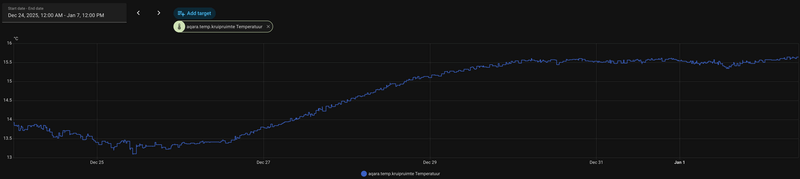

Klopt, laten we het hier bij de WP houden. het worden keuzes wat het beste is om te optimaliseren.
- bijstoken met airco's boven. ( Hopelijk rustigere en zuinigere WP, maar weer extra stroom door de Airco's zelf.
- LTV radiatoren maken boven en mee laten draaien op de WP
- taatsdeur vervangen voor vaste deur, zonde, duurder dan de bezuiniging
- Het verbruik accepteren hoe het is en bijstoken bij heel koud weer (want het blijft beneden wel warm genoeg) en ik wil graag weer hout stoken af en toe ook.
- Kruipruimte beter isoleren. Je ziet idd precies wanneer de WP voor het eerst aan is gezet:

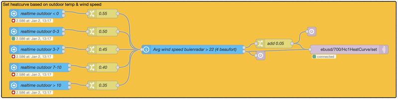

Ons vrijstaande huis was afgelopen dag toch wat lastig op temperatuur te houden met de windkracht 5/6 van afgelopen dagen (zonder de heatcurve hier op aan te passen):
Afbeeldingslocatie: https://tweakers.net/i/bKVFljUHAzfqrhM6AkZh2xfFyDQ=/800x/filters:strip_exif()/f/image/i3Jmj5miaiYkgcfnuPbYnqhe.png?f=fotoalbum_large
Ik ga hier proberen op in te spelen met deze flow in node-red:
Afbeeldingslocatie: https://tweakers.net/i/6JP5YhP8YiFscBBgt_D19-UgTmE=/800x/filters:strip_exif()/f/image/F9RfVffJPvAYfveRvfymKHvb.png?f=fotoalbum_large
Ik veranderde al de heatcurve op basis van de buitentemperatuur (ons huis kan niet goed overweg met een enkele heatcurve van vaillant) (linkerkant van de flow). Wanneer de windsnelheid boven kracht 4 komt, tel ik voortaan 0.05 bij de heatcurve op. Komende tijd eens kijken of dit goed werkt.

@dunklefaser dat mag zeker, en goed gezien! Ja, dat is inderdaad een instelbare bypass. Staat wel op maximaal, dus hij zal niks doen (zolang er doorstroming is in de buffer). “CV max. delta P” in binnenunit staat namelijk op 200 mbar, en dan gaat er nog zo’n 1550 l/h doorheen.
In de handleiding kom ik hier wel het e.e.a. over tegen, ook bij de parallel opstelling:
Afbeeldingslocatie: https://tweakers.net/i/ppOmsWoZppPme_KV9defbSB1e7I=/x800/filters:strip_icc():strip_exif()/f/image/xkehkea3ZvT1QJIST4lKUOYR.jpg?f=fotoalbum_large
Afbeeldingslocatie: https://tweakers.net/i/Lb5kd8LF95VR8Dj45aRoqg8ZmUU=/800x/filters:strip_icc():strip_exif()/f/image/EWV2yR1oOkrhRtxXeTrCLWuI.jpg?f=fotoalbum_large
Er staat alleen niet bij of hij in het primaire circuit hoort.
  • dunklefaser
Matched: nl
@NL-Kasper Op het getoonde schema is uitgerekend het deel met de AVDO (9d) niet te vinden.
Ik gok dat deze appendage in het secundaire circuit te vinden is. (leuk trouwens: "expantievat")
