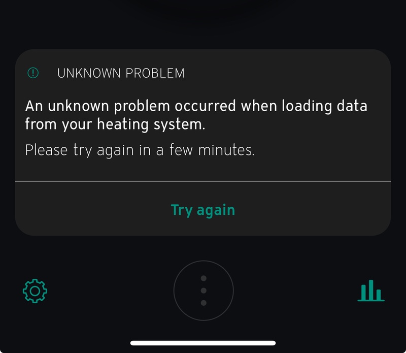

Vandaag is onze 125/6 in gebruik genomen. Ik heb alleen een probleem om de MyVaillant app te laten werken. Ik krijg steeds deze melding:
Afbeeldingslocatie: https://tweakers.net/i/z9GQ-YqYk37SsNJJmw5IzOqgyAs=/800x/filters:strip_icc():strip_exif()/f/image/qG1Tv0RQHOz4tEc1r2S2YnAi.jpg?f=fotoalbum_large
Zijn hier meer mensen mee bekend? Duur het bijvoorbeeld 24u na het aanmaken van een account?

@Laur3nss Ja dat heb ik zo nu en dan met de App, het gebeurd als je meerdere wijzigingen kort achter elkaar doet dan "crashed" het blijkbaar.
Na 2 uurtjes opnieuw proberen werkt het weer of de gateway even van spanning halen.
Het gebeurd hier regelmatig, nu ik het weet doe ik maar één wijziging per x minuten dan crashed de boel niet.
Die twee uurtjes ben ik al wel verder, maar ik zal het morgen even aankijken. Wellicht heeft de VR940f nog een firmware update nodig (nu 0404.01.17 volgens de app). Die doet hij volgens mij 's nachts.

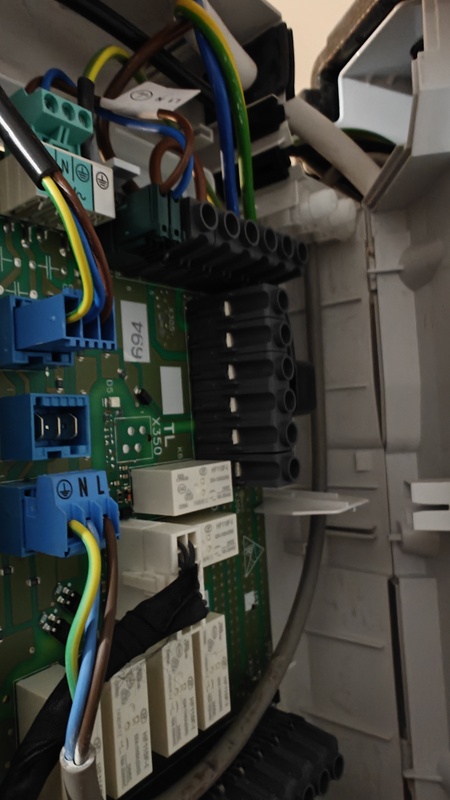

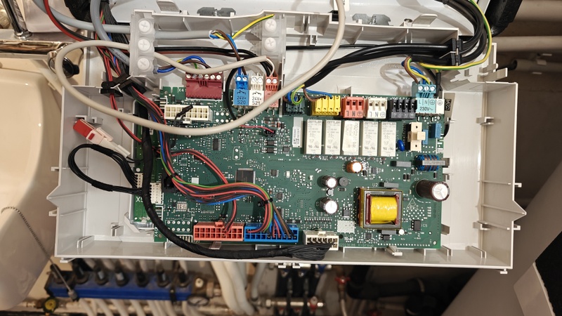

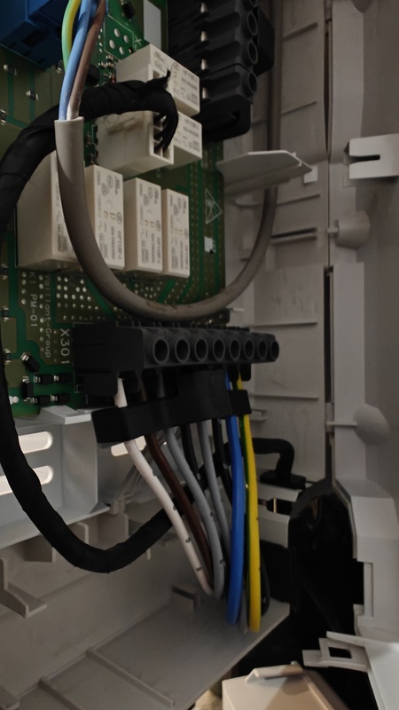

  • Elpenoor

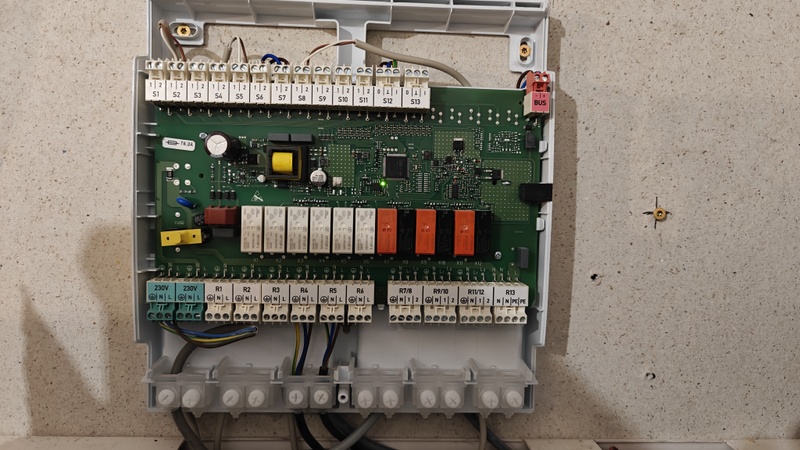

Proton_ schreef op vrijdag 8 november 2024 @ 10:49:
@Elpenoor De binnenunit lijkt helemaal dood? Misschien kan je een foto van de print sturen, met wat geluk zijn er roetsporen van een defect component te zien.
De buitensensor is een NTC-weerstand, als je die loshaalt en door kan meten met een multimeter kan je die uitsluiten. In de binnenunit handleiding staat een weerstandstabel.
Mijn helderziende gok is een defecte voeding voor de microcontroller, wat eventueel een zekeringetje heeft getriggerd.
Dan is de beste oplossing een nieuwe print.
Ik kan zo gauw niets merkwaardigs ontdekken op de binnenunit of de aansturing maar jullie misschien wel? (ik heb de bovenste printplaat er niet uitgehaald, want met mijn linkerhanden loopt dat geheid fout).
Afbeeldingslocatie: https://tweakers.net/i/97P0H3XBReJYYLi74nIjIllNhSk=/800x/filters:strip_icc():strip_exif()/f/image/dqsZI6WE3hxWph2P9FNtNyuT.jpg?f=fotoalbum_large
Afbeeldingslocatie: https://tweakers.net/i/7Jzxjv98WNFvrQCZgMXGuSswkmg=/x800/filters:strip_icc():strip_exif()/f/image/FFAxOHSBaFm7qDRW8U5kj7ZM.jpg?f=fotoalbum_large
Afbeeldingslocatie: https://tweakers.net/i/kPG8PdT98Nf-DCT0afRIxt1m5wU=/x800/filters:strip_icc():strip_exif()/f/image/YgniA34ft0YnrDYDF6PX6usG.jpg?f=fotoalbum_large
Afbeeldingslocatie: https://tweakers.net/i/R4oBTyofGedsYAa6tRaY3VWGK0E=/800x/filters:strip_icc():strip_exif()/f/image/mLK627QrVOIk6oxkMUe4eaKk.jpg?f=fotoalbum_large

  • BjornHero
  • Laatst online: 15-10 22:19
Elpenoor schreef op vrijdag 8 november 2024 @ 18:12:
@bensss Waar vind jij zo'n binnenunit aan €300? (Niet dat ik nu een nieuwe ga kopen, want dat ding is verdorie drie jaar oud 😁)
Controleer even je zekering, eerste foto, rechts, wit "paddenstoeltje" kun je eruit trekken.
Daarin zit een glas zekering.
Normaal zit er al een reserve in het deksel van die printplaat..
2050vandaag, waarom wachten?
  • Elpenoor
BjornHero schreef op vrijdag 8 november 2024 @ 18:28:
Bedankt! Ik zal morgen eens kijken, eerst de pelletkachel maar bijvullen 😉
Ik heb overigens wel een multimeter maar ik ken enkel de basis. Zal morgen toch maar eens de buitensensor uitmeten.
  • BjornHero
Elpenoor schreef op vrijdag 8 november 2024 @ 18:38:
Van enkel een defecte buitensensor valt normaal de binnenunit niet uit.
Normaal valt hij dan storing en zal de ingestelde (vaste) waarde gaan maken.

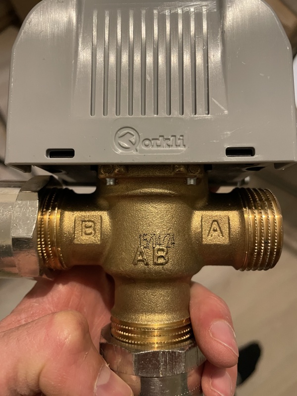

Hoe sluit ik deze 3-wegklep aan? Moet de a of de b naar het SWW vat?
Het is voor een Vaillant arotherm 55/6.

@gebruiker001 de stuurprint heeft een wisselrelais, dus het maakt niet echt uit.
Als hij het verkeerd doet draai je de Auf en Zu draadjes om.
  • Elpenoor
bensss schreef op vrijdag 8 november 2024 @ 19:23:
Waar kijk ik eigenlijk naar? Ik was uitgegaan van alleen een VWZ AI maar dit zijn meerdere printplaten.
Hier bijv. te koop: https://www.warmteservice...O5ojyrzMRRdsaAvvuEALw_wcB
Mij leek die 300 euro niet zoveel geld als je een koud huis hebt. Maar ik begrijp dat je ook een pelletkachel hebt. Dan kost het je misschien net zoveel aan pellets 😉
Ah, maar dat is een stuurmodule? Wij hebben de VR71.

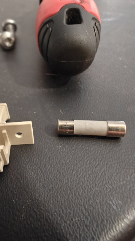

  • Elpenoor
bensss schreef op zaterdag 9 november 2024 @ 08:12:
Ah, maar dat is voor mij nieuwe info, de VR71 is een mengmodule toch? Kan wellicht verklaren waarom er 45 graden door je systeem ging. Kan je de boel ook zonder mengmodule aansluiten? Dus alleen op de VWL?
Oei, zover reikt mijn kennis niet, vrees ik ...
Ik heb de buitenvoeler gecontroleerd, die ziet er ok uit. Bij het uitmeten via de aansluiting op de printplaat van de VWL krijg ik op dit moment een waarde van 973 (wat dat ook moge zijn, ik ben taalleerkracht ...).
Afbeeldingslocatie: https://tweakers.net/i/BX-BRZSfp95nfMHu96AcYRPthuc=/800x/filters:strip_icc():strip_exif()/f/image/ekd5miQziNh3XJutRizZBRtH.jpg?f=fotoalbum_large
De zekering op de print ligt er wel uit: doorgemeten en is kapot.
Afbeeldingslocatie: https://tweakers.net/i/fOphy1LR7T-vXSCF5IJW0SVPjmg=/x800/filters:strip_icc():strip_exif()/f/image/irE1kriN4dfXvsIrZA152N7G.jpg?f=fotoalbum_large
Wat kan ik nu het beste doen? De zekering vervangen en kijken wat er gebeurt? Of riskeer ik hiermee iets te beschadigen?
In elk geval héél erg bedankt voor jullie assistentie - voor een noob als ik is een forum als dit een waar geschenk. _/-\o_
  • _ferry_
_ferry_
Moderator Tweaking
Nipple Tweaker
Das een mengmodule idd (heb 'm zelf ook, maar gebruik hem niet, initieel dacht ik de vloerverwarming na te regelen, maar was niet nodig)
@Elpenoor
Je zou die natuurlijk los kunnen koppelen tot de monteur een keer zin tijd heeft, als de rest van de hardware in orde is de maximale temperatuur van de aanvoer omlaag, en dan de mengklep en pomp handmatig zetten. Ervan uitgaande dat alleen die op de vr71 zitten, en je een parallel buffer hebt zonder optie tot bypass dmv een afsluiter.
[ Voor 4% gewijzigd door _ferry_ op 09-11-2024 09:05 ]
  • Elpenoor
_ferry_ schreef op zaterdag 9 november 2024 @ 09:02:
@Elpenoor
Mja, zoveel kennis heb ik dus niet en zulke ingrepen voer ik liever niet uit...
  • _ferry_
_ferry_
Moderator Tweaking
Nipple Tweaker
Elpenoor schreef op zaterdag 9 november 2024 @ 09:11:
Begrijp ik, als je twijfelt dan wil je ook niet nog meer kapot maken. Het is meer dat als je dan met een heel gezin in de kou zit, je de poging misschien wel wil doen :P

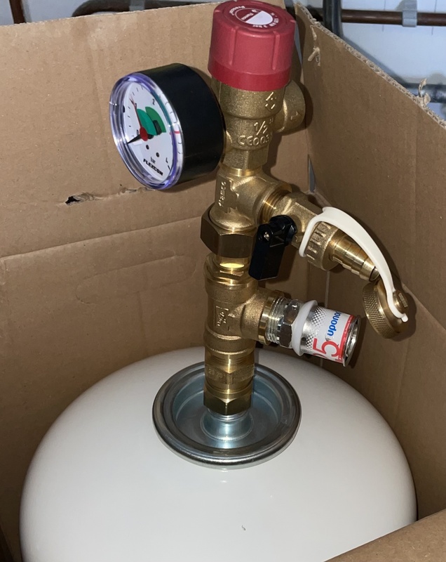

Nog even een check. Ben ik goed bezig zo met een vulkraan manometer en overdrukventiel van 3 bar op het expansievat? Ontluchter zit op een hoger gelegen punt.
Afbeeldingslocatie: https://tweakers.net/i/h8CFUmsQL_Bhy_sf3td59bpb_0Y=/x800/filters:strip_icc():strip_exif()/f/image/EE64iJP2007vvKVEluiD5RKA.jpg?f=fotoalbum_large
  • _ferry_
_ferry_
Moderator Tweaking
Nipple Tweaker
Volgens mij heb je dan alleen deze "binnenunit" nodig die hierboven al vermeld staat;
bensss in "Vaillant aroTHERM warmtepomp ervaringen"
En dan natuurlijk een thermostaat (vrc720)

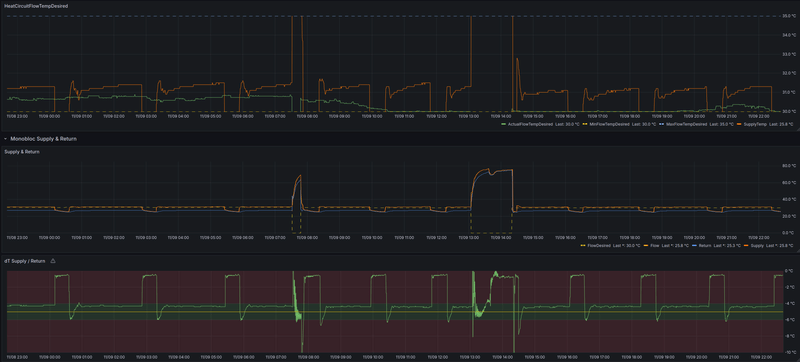

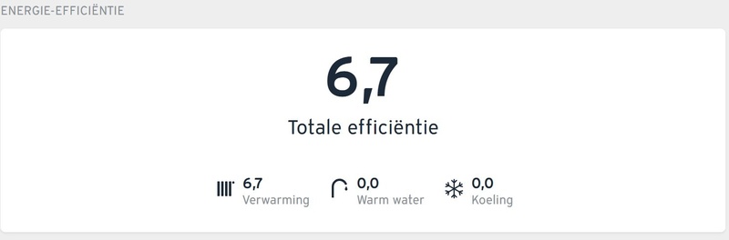

Iemand bekend met iets wat me de laatste tijd opvalt van de nieuwe Arotherm plus versie? Zie door middel van de grafieken in de instalnet van Vaillant dat de nieuwste plus steeds rond de delta t van 3 zit, dit heeft tot gevolg dat ik nu systemen heb die boven COP van 6 zitten op dag als vandaag? geen idee of er hier ervaringen zijn met dusdanige COP maar leek me toch wel hoog met 6 graden buiten gemiddeld.
Afbeeldingslocatie: https://tweakers.net/i/qCrTVejSSA8NWLD6cz-dI787dT0=/800x/filters:strip_icc():strip_exif()/f/image/1PIlc3UydWHW3PaRuLDP2D2v.jpg?f=fotoalbum_large
[ Voor 30% gewijzigd door Marcello1982 op 09-11-2024 18:40 ]
  • mr_evil08
  • Laatst online: 09:49
@Marcello1982 hier ook DT 3 maar cop is 4,6.

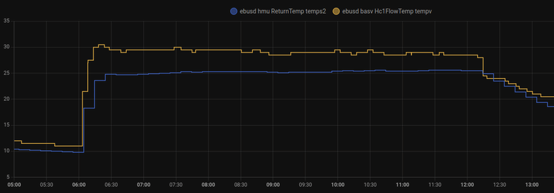

  • maarten_NL
  • Laatst online: 18:16

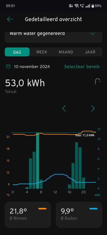

@Marcello1982
Afbeeldingslocatie: https://tweakers.net/i/4Sxdtz-RzxVp-WpVjXaigJltsW4=/800x/filters:strip_exif()/f/image/6cnIQjyCElEN81vSgYFopPCO.png?f=fotoalbum_large
Vandaag de 1e lange run gehad want de afgelopen dagen was de zon en zo nu en dan een uurtje of 2-3 WP genoeg om het huis op temperatuur te houden.
DT van 4.5 loopt terug richting de 3.
8.4kWh verbruikt, 47.7 opgewekt.
COP 5.7
Vaillant AroTHERM+ WP - 15kWp O-Z-W PV - 14kWh ESS - Kona EV + Kia ev3 - ESP8266 FTW!
  • maarten_NL
gebruiker001 schreef op vrijdag 8 november 2024 @ 22:47:
CV is "normaal" bedrijf dus aan die kant sluit je het CV systeem aan, SWW aan de andere kant.
Volgens mij heb ik dezelfde, AB komt vanaf de WP, A is rust, B is bekrachtigd.

  • Kees_frl
Marcello1982 schreef op zaterdag 9 november 2024 @ 18:36:
Welke TA draait die? En hoe lang al in de run?
Bij mij afgelopen 24 uur op TA 24,5 en COP 6,7
Plus staat hier bijna twee jaar.
Wel de pomp van auto afgehaald en draait op 85% met flow 1440 liter. Dus daardoor ook lagere Delta.
WP Vaillant VWL75/6 A 230V | Boiler VIH RW 300/3 MR | 27 x 400 ZZO= 10.8 op Solar Edge 9 kW 3 fasen omvormer | Vent: Zehnder Q600 ERV - Homewizard producten zijn niet aan te raden / Renault Scenic E-Tech 87kWh MY24

@Marcello1982 Elke ingebouwde meting zou ik met een korrel zout nemen.

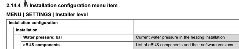

  • Laur3nss
  • Registratie: Januari 2020
  • Laatst online: 06-09 16:04
WouterG schreef op vrijdag 8 november 2024 @ 16:21:
Ik heb vandaag ook een VR 940f in gebruik genomen na afgelopen woensdag de 55/6 opgestart te hebben, bij mij werkt de app wel goed. Ook met de firmware 0404.01.17.
Wel heb ik bij energie-informatie alleen waterdruk, warmwatertemperatuur en act. aanvoertemperatuur, daar hoort meer informatie te staan dacht ik? Kan dat ook even duren voor het beschikbaar komt?
Tijdens installatie van de app duurde het overigens wel super lang voordat hij met gegevens kwam, een stuk langer als de genoemde 5 minuten...
Edit: Ik moest gewoon geduld hebben, energie-informatie is nu ook beschikbaar in de app.
Staat bij jou de VR 940f in de lijst met eBus componenten in de display van de VR720?
Bij mij niet, alleen de WP, MEH en de VR720.
Dit menu bedoel ik:
Afbeeldingslocatie: https://tweakers.net/i/h4tD4WFj97bd5NQ5KiEs-W65Pfw=/800x/filters:strip_exif()/f/image/9dzA0YQdPqC8rgEd1jth4sTl.png?f=fotoalbum_large
  • WouterG
  • Laatst online: 18:06
WouterG
Dit is geen ondertitel
Laur3nss schreef op zaterdag 9 november 2024 @ 21:23:
Dit menu bedoel ik:
Nee, alleen de systeemthermostaat (08.08), warmtepomp (09.02) en de WP-regelmodule (09.02).

  • Elpenoor
Ik heb de zekering en tot mijn verbazing draait alles weer normaal. Hout vasthouden, maar ik ga ervan uit dat zo'n zekering niet voor niks springt, dus ik ga de geplande afspraak met de techniek nog niet afzeggen.
Edit: ik ben zo'n neuroot die graag alle in 'reserve' heeft, dus ook zo'n zekering. Maar mijn zich is niet goed genoeg om uit te maken welk type ik precies nodig heb (zelfs met de macrostand op m'n smartphone kom ik er niet uit). Weet iemand van jullie dat? _/-\o_
[ Voor 20% gewijzigd door Elpenoor op 10-11-2024 07:08 ]

  • Marcello1982
  • Registratie: Maart 2022
  • Laatst online: 02-06-2025
Marcello1982
VWL85, Unistor 300MR en MEH61
Kees_frl schreef op zaterdag 9 november 2024 @ 20:23:
TA 31 graden..
Afbeeldingslocatie: https://tweakers.net/i/7_ztCrLfLlIdnBAxZ4gC9A4ah50=/800x/filters:strip_icc():strip_exif()/f/image/08vmsr2aji5dbn7BN8iGE5be.jpg?f=fotoalbum_large
  • Kees_frl
Dat lijkt me vrij hoog met die cop, ook niet in de data sheets terug te vinden :)

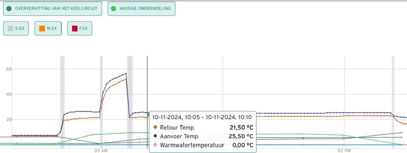

  • Technician-
Marcello1982 schreef op zondag 10 november 2024 @ 08:06:
De nieuwe type is ongeveer 20% goedkoper in aanschaf...Had 2 oude types in opdracht maar direct na het ontvangen van de nieuwe prijzen klant geïnformeerd en omgezet naar de nieuwe. Erg benieuwd wat ze in de praktijk gaan doen, ervaring is toch dat Vaillant eerlijk over eventuele verbeteringen is...Grootste voordeel is denk ik de optie met ingebouwde menggroep en pompgroep in het binnen deel i.p.v. de bulky opstelling los. Ook magnetiet filter is optioneel intern al aanwezig. :*)
Zijn ze al verkrijgbaar ja? Het is de 8.2 toch?
Ik kan ook rechtstreeks bij Vaillant inkopen.
(Trouwens de regeling met inkoop van regelaars is heel goed)
Interessant, van wie heb je de prijslijst?
Oh laat maar, ik zie dat de groothandel de unit al uitgegeven heeft. Goede prijzen idd!
[ Voor 5% gewijzigd door Technician- op 10-11-2024 11:00 ]
Adviseur FixClima
  • Technician-
De flowsensor kan niet teveel afwijken, maar ik zou de sensoren Ta en Tr eens kalibreren, als er een 1K afwijkt kan dat 30% op COP waardes schelen
Adviseur FixClima

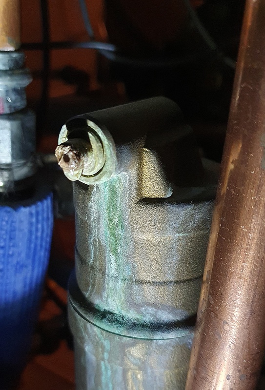

  • Sonja12s
  • Laatst online: 13-01 23:39
vraag:
De druk in mijn installatie was teruggelopen.
Met bijvullen ontdekte ik wat lekkage. Komt uit dat tuutje.....
Wp is half jaar geleden geplaatst
Iemand een idee welk onderdeel dit is?Afbeeldingslocatie: https://tweakers.net/i/ohMLSsF0TXgaOuI8ZE68Suc7p3o=/x800/filters:strip_icc():strip_exif()/f/image/ESYzQk2pIBQzlgiaoysGIhYN.jpg?f=fotoalbum_large
[ Voor 48% gewijzigd door Sonja12s op 10-11-2024 10:50 ]

  • Proton_
  • Laatst online: 11-09 19:38
Proton_
Team Welles
@Sonja12s ziet er uit als een Spirovent RV2 luchtafscheider (automatische ontluchter). Lekkage daarvan wordt dacht ik meestal veroorzaakt door vervuiling.
Je kan 'm open (laten) schroeven en schoonmaken.

  • BjornHero
Elpenoor schreef op zondag 10 november 2024 @ 06:45:
Ah, gelukkig, graag gedaan...
Hetgeen er al een glas zekering reserve bij zit geeft te kennen dat het sowieso "iets" is wat wel eens kapot wil/kan/moet gaan.
Mijn ervaring met de service bij een kapotte zekering is;
-ze meten de zekering door
-indien kapot, nieuwe erin, reserve in deksel en "klaar".
Ik zou gewoon even bellen/mailen en zeggeny het was de glaszekering, die heb ik gewisseld, draait nu weer, kunnen jullie me een paar reserve opsturen?
Heb je waarschijnlijk net zo veel aan en maakt wat capaciteit bij hen vrij voor anderen die in de kou zitten :)
  • Sonja12s
Proton_ schreef op zondag 10 november 2024 @ 11:22:
Thanks.
Kan ik dit zelf?
Is 9 jaar oud....beter vervangen dan?

Kees_frl schreef op zondag 10 november 2024 @ 09:50:
Klopt die Excel sheet van Vaillant geeft alleen de COP aan bij Delta T van 5. Inmiddels mijn eigen oude Arotherm VWL85 ook rond de 3 laten draaien, toch wel een aanzienlijk betere COP
Afbeeldingslocatie: https://tweakers.net/i/9sUZTS4MwO-f_ZqilNAPygRB4cA=/800x/filters:strip_icc():strip_exif()/f/image/8LKCtjz6LLNOyKX93R0XuY6a.jpg?f=fotoalbum_large
  • Kees_frl
Marcello1982 schreef op zondag 10 november 2024 @ 16:53:
Klopt, zoals gezegd de pomp ook van auto af en op 85 procent. Dus ook richting de delta van 3.
Maar ik draai ook nu momenteel TA van 25.
Dus mijn COP van >6 komt denk ik door de TA of de delta van ongeveer drie graden of combinatie.

Kees_frl schreef op zondag 10 november 2024 @ 16:56:
Ik lijk toch te zien dat het puur van de Delta T komt, de TA is bij sommige systemen nog een stuk lager dan die 31 ...bovendien schijnt mn eigen oudere VWL85 ook wel erg lekker te gaan op de lagere Delta T... TA is onveranderd.
  • Elpenoor
BjornHero schreef op zondag 10 november 2024 @ 11:56:
It's worth a try - ben heel blij dat ik hier geholpen ben! _/-\o_ _/-\o_ _/-\o_

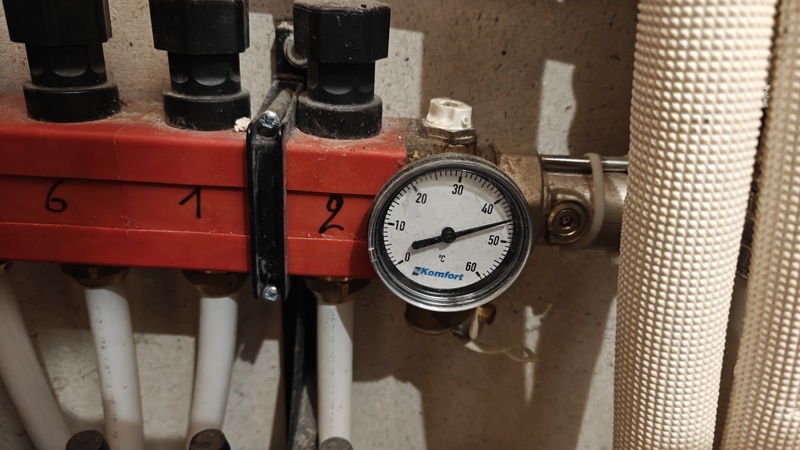

  • Elpenoor
Elpenoor schreef op zondag 10 november 2024 @ 18:55:
Hmm, toch iets te vroeg gejuicht, denk ik: we hebben nu wel verwarming en warm water, maar het begon wel erg warm te worden in de leefruimte met de vloerverwarming. Nu merkte ik plots een zeer hoog verbruik op bij het verwarmen van het water in de boiler (zie screenshot uit de app) - normaal kwam ie weer op z'n temperatuur met een run van 2,4kWh maar sinds het vervangen van de zekering lijkt de binnenunit het hete water voor de boiler ook door de vloerverwarming te sturen, waardoor het uiteraard ook veel langer duurt eer de boiler op temperatuur is.
Ik ken er echt te weinig van, maar ligt dit ergens aan een instelling of eerder een mechanisch defect? Alvast en alwéér bedankt _/-\o_
Afbeeldingslocatie: https://tweakers.net/i/EvwcIeVNuRTSziJm_vkecyUJJys=/x800/filters:strip_icc():strip_exif()/f/image/Z6LIMbG3BMW8ALPquvRdgTJO.jpg?f=fotoalbum_large
Afbeeldingslocatie: https://tweakers.net/i/4zomhNBR9oO_AdVjRg8v9qJkpCY=/800x/filters:strip_icc():strip_exif()/f/image/hwmtemJrFj847hwAXi3vugfd.jpg?f=fotoalbum_large
  • Proton_
Proton_
Team Welles
@Elpenoor dat is consistent met een buitentemperatuur die niet goed gemeten wordt ('-40°C').
Je meting van 973 ohm komt overigens volgens tabel H uit de installatiehandleiding van de binnenunit op 27 graden. Als hij buiten hing is dat wat vreemd (of verkeerd gemeten :))
