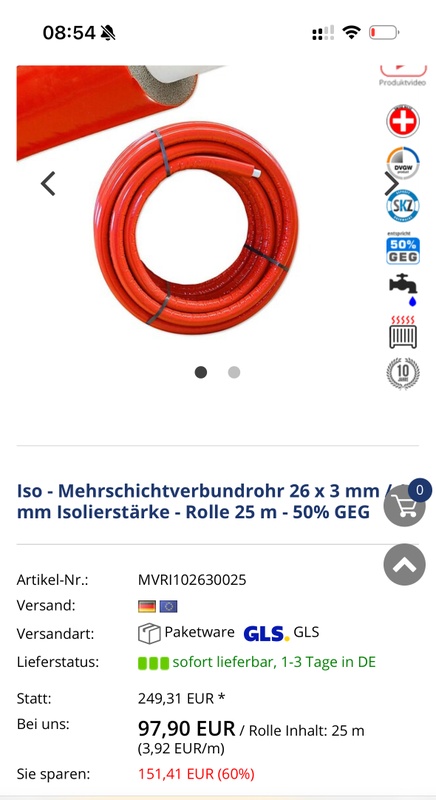

De prijs voor MLB 32 incl isolatie zit incl btw rond de €10,- per meter (verkoopprijs) en zonder iso (binnen de schil) op €6,- per meter als je maar lang genoeg zoekt en groot inkoopt zonder de U in de merknaam. Zoek eens op pipetec in Duitsland 🤝
Nb tot en met 7kW kun je met een deltaT van 5 prima met 26x3mm installeren. Zonder t stukken en knietjes. Gewoon makkelijk te buigen en zat flow. Die maat monteert een stuk makkelijker en is meer voor geïsoleerd beschikbaar en nog goedkoper ook, dat prijsverschil is natuurlijk maar een klein bedrag in het grotere geheel. Dus als je ruimte hebt en rond 7kW of meer stap je over op 32mm.
Ik reken dat soort dingen altijd eerst zelf uit in plaats van buffers pompen en grote leiding diameters te plaatsen zonder nut en noodzaak. Moet het, dan komt het er pas, beginnen met basis.
26x3mm €3,92 per meter incl btw en 10mm isolatie met bescherming (buiten prima nog extra laag na isoleren indien gewenst)
Afbeeldingslocatie: https://tweakers.net/i/dAuh0HIEB_YI2yLPdEMatw7Xwgs=/x800/filters:strip_icc():strip_exif()/f/image/9UkN3Jx7NM1tD8aGRtrsb3bR.jpg?f=fotoalbum_large

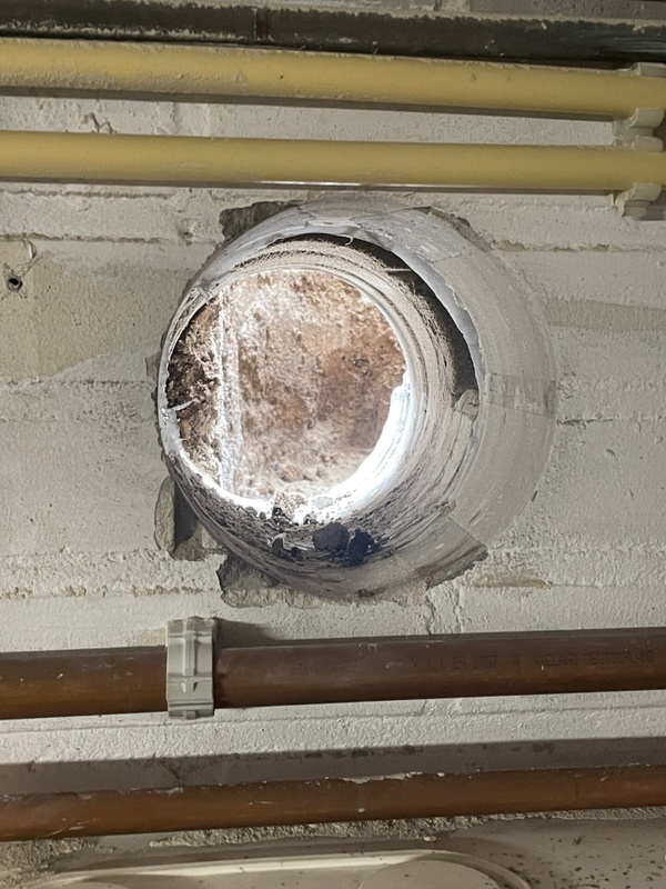

Brakke foto in het donker, maar ben de afgelopen 2 dagen druk geweest nadat het gat eindelijk geboord is.. De bandjes lopen netjes waterpas, geen paniek. Alleen mijn terras is bewust met een beetje afschot gelegd omdat hier grote problemen zijn in de straat met ondergelopen kelders als het lang regent, zo was dat ook bij mij.
Afbeeldingslocatie: https://tweakers.net/i/5y9RzQP2IKMt0jCTk9KzRByIU-8=/800x/filters:strip_icc():strip_exif()/f/image/g4Npd59XFSEXMmvXA6tmp8t5.jpg?f=fotoalbum_large
Bak is inclusief bandjes 1.12m breed, 0.80m lang, en ongeveer 0.7m diep. Is tot dusver goedkoop grind in gegaan (Limburgs 15-30mm bij de Hornbach), dit is 625kg. Ik ga morgen nog 5-6 zakjes mooie antraciet halen.
Voor het bijmaken van de stenen twijfelde ik tussen een slijptol van 230mm met diamantzaag maar uiteindelijk gewoon een tegelknipper gehuurd bij de Gamma voor 18,- voor 6 uurtjes. Ging prima, niet belachelijk precies maar prima.
De Terrendis is achteraf toch een metertje te lang, shit happens. Zonde, maar beter dan dat hij te kort is.
Gat zag er op een bepaald moment zo uit: (is later nog groter geworden, en de geul was hier nog niet af)
Afbeeldingslocatie: https://tweakers.net/i/fmJxJhR3ox9OI9H7KUF8tpnErgA=/x800/filters:strip_icc():strip_exif()/f/image/NVIQjcaLurr2EOL1cfsKDfuL.jpg?f=fotoalbum_large
Godsamme wat een gehannes, dat gat.. 8)7 Ding zat op een bepaald moment muur en muurvast, maar uiteindelijk gelukt. 90,-. Daar ging ik het echt niet zelf voor doen.. (dit is de kelder trouwens).
Afbeeldingslocatie: https://tweakers.net/i/ztBZBggERbeyxdotNKNnJJCu2lE=/x800/filters:strip_icc():strip_exif()/f/image/UPga0gRxEgsms2Zi4l6vv30Y.jpg?f=fotoalbum_large
Uiteindelijk maar 16cm laten boren. Achteraf blij mee want die Terrendis is me een partij onbuigbaar 8)7 Met mijn volle gewicht beetje bij beetje buigen en door de muur heen..
Dus, wat rest dan nog? Terrendis inkorten, eBUS kabel door Terrendis en plek voor buitenvoeler verzinnen. Puntstukken op Terrendis. Grind erin met de poten van de WP. Dan de WP zelf. En dan de binnenunit nog _/-\o_
Mooi resultaat met heel herkenbare ervaringen. Ben ook blij met de kunde van het betonboorbedrijf die voor ons de doorvoeren heeft geboord en de sleuven in het terras heeft geslepen.

  • wicked_fool
  • Laatst online: 15-02 11:01
MJ85 schreef op donderdag 21 maart 2024 @ 17:23:
@wicked_fool Bij dT van 5, een vermogen van 7,0kw (A-7, aanvoertemp van 35), zou jou hoofdleiding 21,2781mm in diameter moeten zijn om dat complete vermogen in je huis te krijgen.
Voor meer uitleg;
YouTube: Power to Pipe Size Equation | Heat Geek Style
Edit: ik zou buffer en pompgroep gewoon weglaten.
Bedankt voor de berekening. Uit de warmteverliesberekening is gekomen dat ik bij -10 buiten 45/35 nodig heb voor de ruimtes met radiatoren en 40/30 voor de vloerverwarming. Vloerverwarming komt later pas. Dus de capaciteit zou nu door de 25mm uponor moeten met 45/35 bij -10
  • Proton_
  • Laatst online: 11-09 19:38
Proton_
Team Welles
@MJ85 binnendiameter, welteverstaan :)
Dus 32mm pex tot de eerste verdeler volgens die vuistregel.
Daarna kan 25mm pex volstaan.
Mits de drukval niet te hoog wordt; dan komt de leidinglengte en aantal knietjes om de hoek kijken en onderscheiden de vakmensen zich van de vuistregelmensen die liever een uurtje een misschien overbodige buffervat+pompgroep installeren dan een halfuur narekenen of het ook zonder kan.
