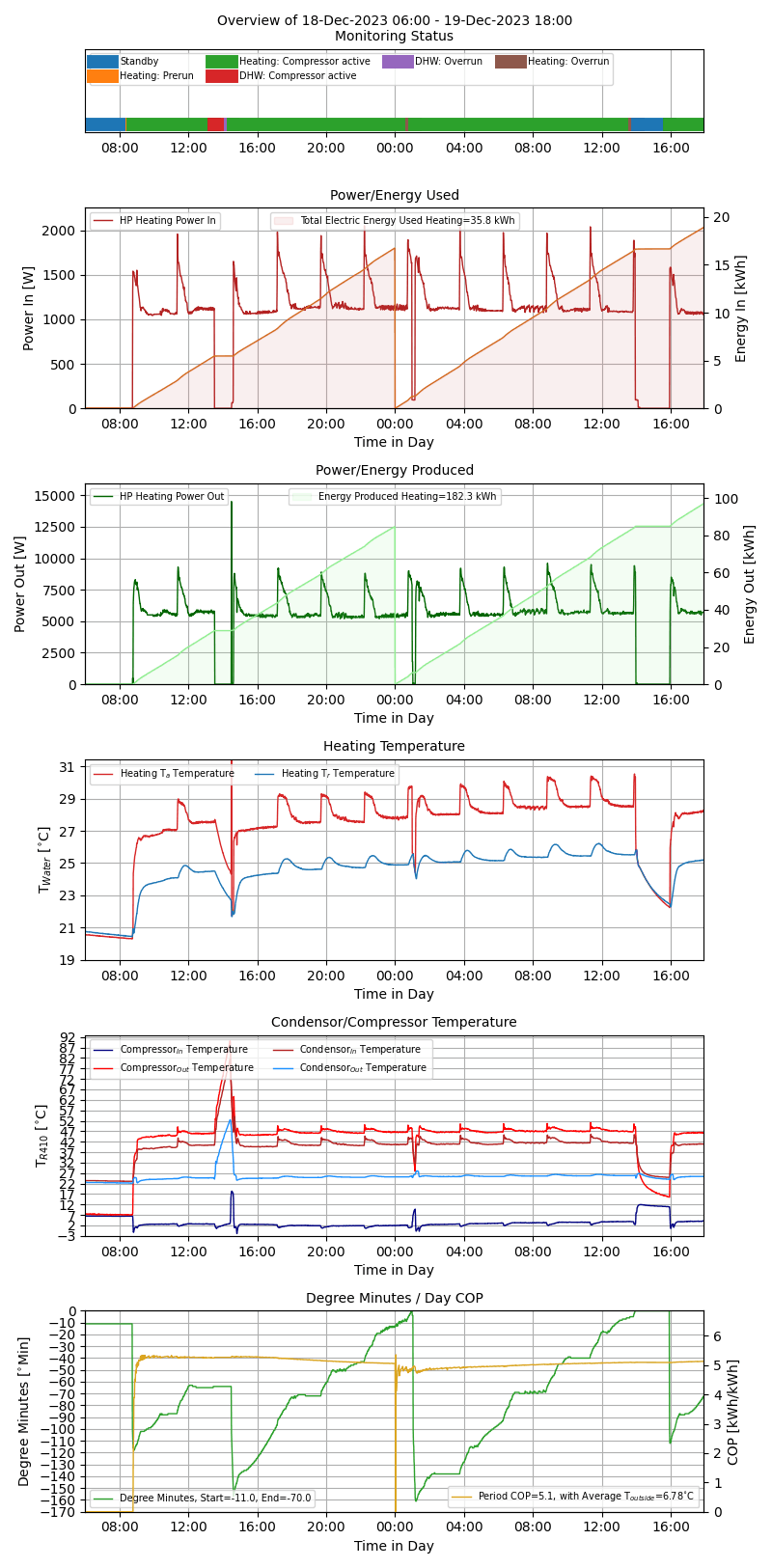

haha dat snap ik, maar is wel veel hoger dan de fabrieksrating of gebruik je andere berekening.
Volgens mij komt het aardig overeen met wat ik in het verleden heb gezien voor minimum vermogen in de gedetailleerde COP tabellen voor Ta=35oC die Vaillant niet publiceerd, maar die wel een tijdje op een Tjechische site beschikbaar waren.
Mijn COP is iets beter dan dat, maar mijn Ta is dan ook voor een buiten temperatuur van 0oC en daarboven zo'n ~28-30oC
Afbeeldingslocatie: https://tweakers.net/i/B_D6VPz4eq6mc2CcMvlti2pei4A=/full-fit-in/4000x4000/filters:no_upscale():fill(white):strip_exif()/f/image/trL73DUQ6ZGWtZ48bPVhPVnm.png?f=user_large
[ Voor 0% gewijzigd door PentaClover op 18-12-2023 10:59 . Reden: Typo ]

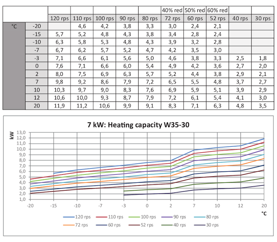

Hebben ze bij Vaillant nou naast een eigen definitie voor cop ook nog een eigen eenheid voor frequentie verzonnen? :?
Ik vraag me toch af wat er mis is met de Hz, die de rest van de wereld gebruikt...
Nouja, de omrekenfactor is 1:1, dat is geen rocket science.

De 2000W stroom verbruik is wel erg veel, is dat continue, of gaat de WP steeds aan en uit ?
Ter vergelijk, mijn redelijk grote woning (1050 m3) uit 1995 die dus niet zo goed geisoleerd is als de moderne nieuwbouw woning, heeft momenteel aan 1150 Watt vermogen voor ongeveer 60% van de dag met de 125/5 voldoende om op 21oC te blijven.

BjornHero schreef op dinsdag 19 december 2023 @ 00:06:
Aanvulling;
2000watt constant is wel heeeeel behoorlijk voor een goed geïsoleerde nieuwbouw woning bij deze buitentemperaturen?
Heb je een heeeeel grote woning of stook je slechts enkele uren per week?
Of is er iets mis met je systeem?
PentaClover schreef op dinsdag 19 december 2023 @ 09:51:
Het verbruik van 2000W is vrij constant. Gisteren had ik wel een uitschieter (ik denk dat de elektrische bijverwarming of de ontdooi stand gewerkt heeft, vandaar de piek boven de 6000W). Het sluimerverbruik (als ik de warmtepomp uitzet) is 350W.
De woning is 1 jaar oud, in de muren zit er 10cm pur isolatie, in het dak 24cm rotswol. De woning zelf is 400m2 waarvan 250m2 vloerverwarming heeft (de slaapkamers zijn niet verwarmd).
Dit jaar heb ik tot nu toe zo'n 4600kWh verbruikt (weliswaar icm zonnepanelen en een thuisbatterij), wat mij wel geen abnormaal hoog verbruik lijkt.

Xanthine schreef op dinsdag 19 december 2023 @ 10:05:
Klopt het dat je de WP niet afzonderlijk meet en dat de 2000W die je noemt je totale huis verbruik is en dat dit eigenlijk eerder zo'n ~1850 W is als ik naar je middelste plaatje kijk ?
Als we daar dan de 350W vanaf halen blijft er ~1500 W over voor de WP, dat klinkt al wat logischer voor de 125/5.
Ik zie dat je ondanks veel vloer verwarming toch ook een buffervat en pompgroep hebt, misschien goed om de temperatuur te meten van de leiding die het buffervat voedt, boven aan de linker kant, en van de leiding die naar de pompgroep gaat, rechtsboven, als daar een verschil zit, dan verlies je temperatuur door menging in het buffervat.
Als je daar geen verschil meet, dan zijn de flows voor en na het buffervat op elkaar afgestemd en verlies je daar in iedergeval geen temperatuur.
Bij mij met een 75/6 warmtepomp een verbruik van ~1000W continue bij een buitentemperatuur van ~7°C, samen met een vraag van 20,5°C...
(Met die 1000W continue levert de warmtepomp nu zo'n 6,5kW aan warmte op...)
Vrijstaand huis van 2007 met 6cm isolatieschil, Jaga actieve convectoren (geen vloerverwarming) en een verwarmd deel van toch zo'n 200m² (beneden & boven)
Dan lijkt mij 2000W continue toch wel heel veel???
Ik vind het vrij hoog. Ik woon ook in een nieuwbouw van 230m2 bruto en de de slaapkamers worden ook niet verwarmd. Gisteren had ik 8.8kWh verbruik en eergisteren 7.4kWh. Dat is incl. SSW.
Zo ziet de laatste 24h er uit bij mij (om 14h loopt de SSW run). De korte piekjes zijn vraag op de boven verdieping. Dat zijn helaas altijd erg korte runs.
Met deze temperaturen voelen de tegels ook koud aan. Maar als ik dan naar de onverwarmde berging ga, dan voel je echt wat koude tegels zijn. Ze zijn gewoon rond de kamertemperatuur denk ik.
Afbeeldingslocatie: https://tweakers.net/i/GvVvlL09kUq_GjPhs9Yg_Les77o=/800x/filters:strip_exif()/f/image/5E09cLRnmyzqxHzfw6iguheJ.png?f=fotoalbum_large

De instellingen op de thermostaat lijken me juist staan. Enkel de pomp staat bijna op z’n max?
Afbeeldingslocatie: https://tweakers.net/i/-FkpuKc__AxeRT1NZyTY7GoeY3Q=/232x232/filters:strip_icc():strip_exif()/f/image/ZbVol4wIZsQa4v1VpSBG24an.jpg?f=fotoalbum_tileAfbeeldingslocatie: https://tweakers.net/i/BPa9vTepwUJi0JoVITykoK0TBAs=/232x232/filters:strip_icc():strip_exif()/f/image/PX0kdG8SoeViGYCjeYKeldxb.jpg?f=fotoalbum_tile

Broodro0ster schreef op dinsdag 19 december 2023 @ 14:21:
Jij ervaart het "genot" van een zoneregeling, waarschijnlijk ook nog in master-master configuratie.
Zo'n regeling lijkt leuk, maar is echt een drama voor je rendement en de levensduur van je WP.
Het advies in deze situaties (nieuwbouw met vvw) is altijd hetzelfde:
- Buffervat eruit
- Zoneregeling in de kliko
- Regeling met eenvoudige thermostaat, op een centrale plek in de woning waar geen zon komt.
- Flow maximaal, dus alle groepen open, alleen van de plaatsen waar het te warm wordt de groepen knijpen.
- En dan de juiste WAR curve vinden (begin met een lage Ta van 24 of 25 graden).
Wat succesverhalen van velen die je voorgingen en hun zoneregeling aan de wilgen hebben gehangen:

Hier een plaatje van vandaag. De ‘live’ COP in dit plaatje is een berekende COP uit de delta T tussen de 2 Shelly temperatuur sensoren (aanvoer en retour, in het plaatje rood en blauw), de flow (om te testen had ik deze gisteravond teruggezet naar ‘auto’) en een Homewizzard (Eastron) kWh meter.
En op het moment van dit screenshot gaf de VWZ AI 60.0 kWh en de 15.0 kWh aan. Dus tussen deze 2 waardes zou dit een COP zijn van 5.0 bezien vanaf middernacht.
De thermostaat staat hier qua temp. tussen 13:00 en 22:00 op 21.5 en de rest van de tijd op 21.0 graden.
Het betreft een 55/6, thermostaat op actief, stooklijn op 0.45 enkel radiatoren (wel oa T33 met heatfans in de woonkamer) in een huis uit 1908.

@wouter_tw
Na aanleiding van:
PentaClover schreef op maandag 11 december 2023 @ 16:50:
2/16 = 0.125
3/16 = 0.1875
Dus met mijn doeltemperatuur van 21oC betekend dat, dat de WP uitgaat als het warmer wordt dan 21.125oC en weer aangaat als het kouder wordt dan 20.8125oC
Als de WP uit gaat omdat de graadminuten op 0 zijn aangekomen, maar de kamer temperatuur is bijvoorbeeld 21.05oC, dan wil ik niet dat hij bij het bereiken van de -60 graadminuten weer aan gaat, omdat hij dan maar kort zal lopen, dan heb ik liever dat hij uit blijft totdat het afgekoeld is naar 20.8125oC voordat hij aangaat.
Als ik echter bijvoorbeeld nacht verlaging heb toegepast en de kamer temperatuur is 20.65oC als de graadminuten de 0 bereikt hebben, dan wil ik dat hij meteen weer begint en bij -100 graadminuten begint te tellen, ipv van dat hij even wacht om vervolgens bij -60 graadminuten al aan te gaan.
Ik heb van de week een keer nacht verlaging gedaan, als gevolg daarvan was de kamer temperatuur nog niet binnen de hysteresche toen om 00:58 de volgende nacht de graadminuten op waren en zie je dat de graadminuten vanaf de -100 nog verder aflopen totdat de Heating overrun periode is afgelopen, waarna er een lange run van 12 uur en 50 minuten volgt tot ongeveer 14:00 uur smiddags, dan is de kamer temperatuur wel binnen de hysteresche en gaat de WP even uit totdat hij weer tot buiten de hysteresche is afgekoeld om om 16:00 weer aan te gaan:
Afbeeldingslocatie: https://tweakers.net/i/fbfNG-6XQe81P5N7KmBG7g5EHxk=/full-fit-in/4000x4000/filters:no_upscale():fill(white):strip_exif()/f/image/8VO2YDcpb95upbZrR1KriPK6.png?f=user_large

Als het goed is het minimaal vermogen tussen de 55 en 75 bij split 0,6kW hoger. En bij de Plus 0,9kW hoger :)
  • Franciesco
  • Laatst online: 21:33
Als het over het minimale elektrische vermogen gaat: baseer dit niet alleen af op de cijfers van Vaillant. Die zijn voor zover ik gezien heb alleen opgegeven bij Ta35/Tr30 graden. Bij een lagere Ta (en Tr) is het minimale elektrische vermogen lager.
B.v. rond de 460Watt voor de VWL75/6 bij een Ta van 24.
Klopt maar bij 7 graden buiten met aanvoer 35 graden is 2,1 en 2,7 denk ik net een kritische.
Met dit weer zit ik overdag met de L/L nu op 200/300W op 20 graden en 400/500W op 21 graden. Boven wordt met dit weer niet gestookt.

Dus de vraag die je voor je zelf moet beantwoorden is welke Ta jij nodig zal hebben om dat minimum vermogen af te kunnen geven in je huis.
Ik heb hier een 125/5 waarvan de minimum afgifte pas net boven het vriespunt gelijk wordt aan mijn warmte verlies. Als ik een 75/5 had gekozen had ik het zelfde probleem gehad bij een TBuiten van 12oC maar zou ik het wel koud krijgen bij -7oC.
Ik heb het voordeel van veel thermische massa in mijn huis en een vloerverwarming beneden waardoor ik als het echt warm wordt buiten met een kleine nacht verlaging geen probleem heb, de WP kan dan uren achtereen draaien op minimum vermogen om de verlaging weer goed te maken.
Het betekend wel dat mijn Ta bij buiten temperaturen boven het vriespunt hoger is dan strikt noodzakelijk als je alleen naar het warmte verlies zou kijken.
Ter info, de capaciteits tabellen van de 55/5 en 75/5 split bij een Ta van 35oC voor de verschillende compressor frequenties, helemaal rechts is dus het minimum vermogen:
Afbeeldingslocatie: https://tweakers.net/i/NdcPJalrjTAuerM261ozopjNxFg=/full-fit-in/4000x4000/filters:no_upscale():fill(white):strip_exif()/f/image/dRUCBRLMolJpamBY1wTxO9zH.png?f=user_large
Afbeeldingslocatie: https://tweakers.net/i/Hy2C0-FeLmlD3TwFjaGpJ_Xkaf0=/full-fit-in/4000x4000/filters:no_upscale():fill(white):strip_exif()/f/image/LFUQMcgKeexBAQr5PR1oLUtQ.png?f=user_large

Resultaat: (alle grafieken zijn totale verbruik van het huis, dus niet alles is WP)
19-Dec-2023 - vanaf 6u bovenstaande settings - rond 17u30 even wenstemperatuur naar 21, maar werd toch wat teveel dus terug 20.5 rond 21u. Dit lijkt mij nog wel redelijk, het is zeker niet perfect, maar zo erg is het toch ook niet lijkt mij...
Afbeeldingslocatie: https://i.imgur.com/U3tzpAX.png
20-Dec-2023 - gelijkaardig aan 19 december, maar toch eerder kortere runs, meer pendelen dan dag ervoor
Afbeeldingslocatie: https://i.imgur.com/qN3vVc2.png
21-Dec-2023 - 1 lange run in de nacht, daarna wel echt korte runs / pendelen, maar niet meer aangegaan sinds 6u30, enkel andere verbruikers - beslist om aanvoertemperatuur 1 graad te verhogen van 25 naar 26 voor beide thermostaten/zones/groepen.
Afbeeldingslocatie: https://i.imgur.com/mS6nOuy.png
Andere suggesties blijven welkom, maar ik merkte dat op actief het toch te warm werd (als in, ik moest in tshirt gaan zitten en dat vind ik er toch wat over).
