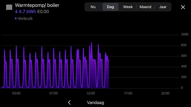

Gramser schreef op zaterdag 9 december 2023 @ 08:33:
Mijn 55/6 draait op minimum 425W…
Kan nog lager: de mijne nu 370W @ Ta 25 obv puur WAR.
Al heb ik sinds gisterenavond nu wel om de paar uur even een stop omdat afgifte het niet meer kwijt kan.
Misschien dat ik nu het wat warmer is geworden weer terugga naar standje uitgebreid met nachtverlaging.
Vaillant aroTHERM plus VWL55/6, Zehnder WHR 930 WTW, Itho Daalderop douche-WTW, SolarEdge SE6K 6610Wp, SE3000H 3160Wp, Tesla Model Y Juniper RWD

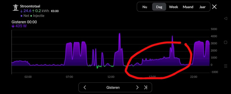

Hi all
Nu na een 1.5 week de volgende settings ingesteld gehad voor nieuwbouw 2023:
beneden + boven enkel VVW
buitentemp. 6-10
gewenste temp 20
dag modus 24/7
Ta max 27
Ta min 22
stooklijn 0.1
uitgebreid
Geen idee maar toch blijft hij rechtstreeks pieken naar de 3kwh als hij wilt beginnen met opwarmen .... Heb 2 images toegevoegd van vandaag en gister ( verbruik boven de 3kwh heeft te maken met koken, was etc....)
Buitentemperatuur bleef rond de 6-10 graden schommelen
Afbeeldingslocatie: https://tweakers.net/i/aEDvqVRHJG9sRql0xHSnnrkGPZw=/800x/filters:strip_icc():strip_exif()/f/image/pZe4kTc504V2STEpMhCU7i0O.jpg?f=fotoalbum_large
Afbeeldingslocatie: https://tweakers.net/i/LZP17n0YZs760FMgwdeRCJ9m00M=/800x/filters:strip_icc():strip_exif()/f/image/DEZztxk1In2XC7GoUve4dcwP.jpg?f=fotoalbum_large
Lijkt me straf dat het deze ochtend defrosts waren :?
Toch maar de installateur laten afkomen? Want ik wil graag lager verbruik en dat die niet meteen naar de full power 3 kwh wil gaan :P Of is dit gewoon een standaard thingy bij 3fasige vermogen?

Hoe lang draait ie al? Want duurt even voor alles is opgewarmd.

@Kees_frl midden oktober. Kamers zijn gemakkelijk naar 21 graden te bereiken.

Cobro schreef op zaterdag 9 december 2023 @ 11:07:
Wat in ieder geval helpt is de fluistermodus permanent (maximaal) aanzetten. Dan maakt hij veel minder hoge opstartpieken. Misschien niet de meest elegante oplossing, maar het werkt wel.
Hi all
buitentemp. 6-10
gewenste temp 20
dag modus 24/7
Ta max 27
Ta min 22
stooklijn 0.1
uitgebreid
Als het nieuwbouw is zou het wel eens kunnen dat ie een significante overshoot doet (kijk naar de integraal). Bij trage afgifte lijkt het me beter om het startpunt van de integraal te veranderen van de default van -60 naar -100 (de uiterste mogelijke waarde): bij een "trage vloer" kan je meer bufferen, en is meer tijd tússen runs toestaan prima. Althans, zelfs hier bij mij is dat het geval (en hier is het niet eens geen 2023 nieuwbouw).
Daarnaast: je hebt het in "uitgebreid" staan. Zou het kunnen dat je VRC720 een hogere temperatuur dan je wenstemperatuur detecteerde? Dan gaat ie stoppen met water rondpompen totdat je 0,3ºC onder je wenstemperatuur zit. Gevolg: wanneer ie dan start is de Tr véél lager. Waardoor de warmtepomp dat zo snel mogelijk wilt bijbenen, wat dan resulteert in (initieel) hoog verbruik.

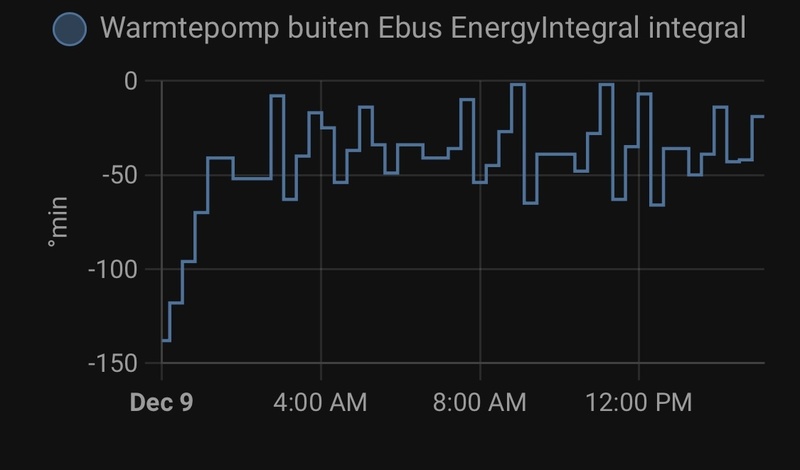

  • Speedfight
Wim Leers schreef op zaterdag 9 december 2023 @ 13:16:
Over de integraal gesproken, het lijkt er bij mij op dat hij een -60 integraal blijft aanhouden ondanks dat ik het op -100 heb gezet in de vwzai met /6 pomp:
Afbeeldingslocatie: https://tweakers.net/i/S9jogIia1ilONec-0gI7RU-o65I=/800x/filters:strip_icc():strip_exif()/f/image/KxSkKWspHP3dZOhbTbU8Ja6y.jpg?f=fotoalbum_large
Volgens mij al vaker voorbij zien komen dat het aanpassen hiervan niet bij iedereen lijkt te werken.

  • wouter_tw
  • Laatst online: 07-10 22:51
Speedfight schreef op zaterdag 9 december 2023 @ 13:40:
Wat doet een integraal waarde?

@Wim Leers Yes huis bestaat alleen maar uit isolatie :D Waar kan ik startpunt van de integraal veranderen? Bedoel je bij instal niv. > toestel config > Compressor start op > -60 min ?
ivm je vraag over de Tr moet ik eens gaan meten.

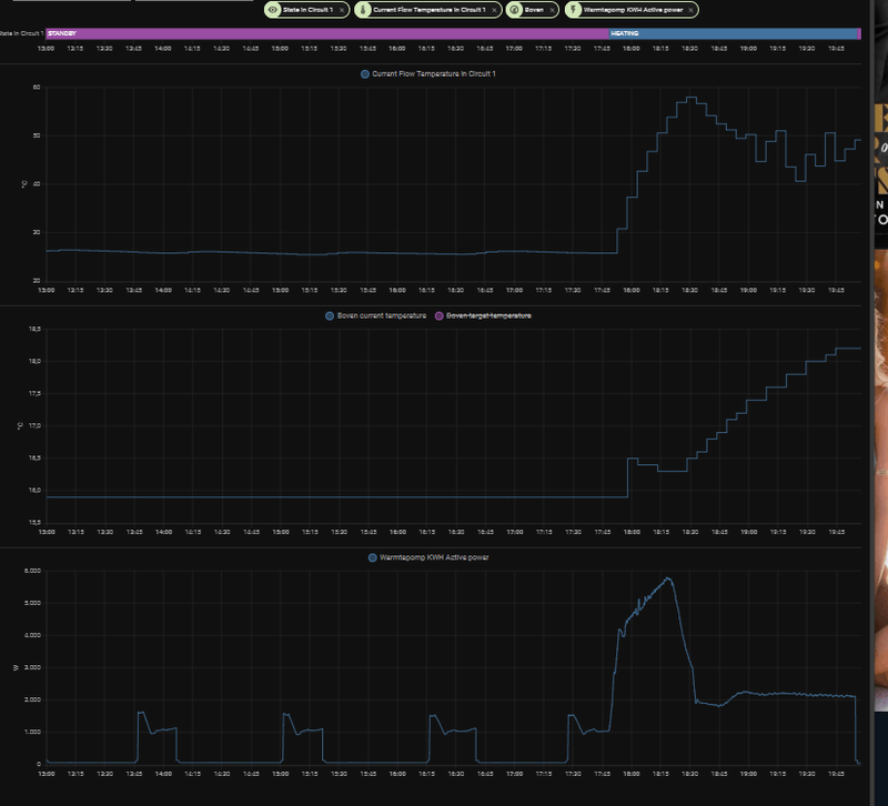

  • PentaClover
  • Registratie: September 2018
  • Laatst online: 28-08 10:30
Hier gaan de graadminuten naar -180 bij een defrost. Bij een start van de WP, nadat hij een paar uur eerder op de thermostaat uitgegaan is, gaat hij naar -100 minuten, en als hij de 0 bereikt gaat hij weer uit/pauze, dan gaat hij weer aan bij -60 min, helaas wacht hij dan niet tot hij bij de -100 is.
Afbeeldingslocatie: https://tweakers.net/i/EUirzGW9n1okTW0VjiACEhMzfHI=/full-fit-in/4000x4000/filters:no_upscale():fill(white):strip_exif()/f/image/WKbeE2mhheJh9fu1q6mGxxJy.png?f=user_large

  • PentaClover
wouter_tw schreef op zaterdag 9 december 2023 @ 14:08:
De Energy Integral telt elke minuut het verschil tussen de aanvoer temperatuur en de gewenste aanvoer temperatuur (althans zoiets zou het moeten zijn) op bij de vorige waarde en als dit sommetje de 0 bereikt dan gaat de WP even in de pauze stand waarbij de graadminuten weer aftellen en als hij de -60 heeft bereikt gaat de WP van de pauze stand af en weer verwarmen.

  • Wim Leers
  • Laatst online: 03-10 09:53
Cobro schreef op zaterdag 9 december 2023 @ 15:01:
Jep, daar! Hier wel een /5.
  • Wim Leers
PentaClover schreef op zaterdag 9 december 2023 @ 17:26:
Bij welke buitentemperatuur? En op inactief/actief/uitgebreid? Is wenstemperatuur gehaald?
(Er is ook de “BT doorverwarmen” instelling namelijk.)
  • PentaClover
Wim Leers schreef op zaterdag 9 december 2023 @ 19:28:
Hij staat hier op Uitgebreid. Als de wens temperatuur in de woonkamer niet breikt is maar de graadminuten de 0 bereiken gaat de WP op pauze totdat hij weer op -60 staat en dan gaat hij weer aan. Als de wens temperatuur wel bereikt is en de WP uitgaat, dan gaan de graadminuten naar -100 als hij weer aangaat door een gezakte kamer temperatuur.

  • Cobro
  • Registratie: November 2023
  • Laatst online: 15-03-2025
@Wim Leers
Hmm waar zou ik het kunnen zien als hij een hogere temp aan het detecteren is? Thermostaat staat standaard op 20. en heb hier 2 VRC700's hangen ;) (beneden woonkamer + boven in badkamer)
Ik heb het gisteren rond 15u het naar -100 gebracht, ik denk dat ik de pauzes nu wel merk maar dat moet ik nog verder opvolgen komende dagen.
Ik zie wel dat wanneer de temperatuur op de bovenverdieping onder de gewenste temperatuur valt, het vermogen rustig opstart tot een limiet van ongeveer max 1.2 kwh . (zie screenshot)
Afbeeldingslocatie: https://tweakers.net/i/_KJ9lfNTj2BFmLbS7FgZdTymdvA=/800x/filters:strip_icc():strip_exif()/f/image/zsHN3a8ilWW62Pj3R7BWbfr7.jpg?f=fotoalbum_large
Om 22u sprong hij beneden op de gelijkvloers aan, maar daar (as always) hoppa meteen naar de 3kwh..
Vandaag.. hetzelfde verhaal. 1ste verdiep nog op warmte, beneden niet dus again meteen de hoge piek.
Afbeeldingslocatie: https://tweakers.net/i/AUpM2CzB0xm8qhy73tK3AIFqGmE=/800x/filters:strip_icc():strip_exif()/f/image/sUqWenDSohDDKNTSeIeCaCEa.jpg?f=fotoalbum_large
Ligt mijn Ta min en max mss te hoog/laag? Mss dat ik de Ta min naar 21 kan brengen ipv 22? Of andere suggesties, uitgebreid modus naar actief of uit?

  • benolski
  • Registratie: December 2015
  • Laatst online: 27-09 21:59
wouter_tw schreef op zondag 10 december 2023 @ 08:59:
Jullie al last van pendelende WP? Bij mij slaat hij soms voor 15 minuten af. Vermoed dat die zo rond de 400 watt draait
Afbeeldingslocatie: https://tweakers.net/i/y0S3Aykw1EttPsR7Uc8kqkrJNFk=/800x/filters:strip_exif()/f/image/cwGeEHIvx9dPfLMT7SP0GVGZ.png?f=fotoalbum_large
Dit is pendelen denk ik. Op actief en 0.25 met aanvoer van min. 26 graden. Maar weer naar uitgebreid 😬

  • Cobro
Vandaag ook opgemerkt dat de werk. Temp bij CV-CIRC1 ontbreekt? Sensor die stuk is of niet aangesloten?
Enkel bij CV-CIRC2 vind ik die terug
Kan verklaren wrm de beneden verdieping (cv1) meteen naar 3kwh altijd gaat.. Tenzij het bij iedereen zo is dat die er niet staat 8)7
Afbeeldingslocatie: https://tweakers.net/i/OGe2k3L3VmaTmKJ7Kf40II2RwrY=/x800/filters:strip_icc():strip_exif()/f/image/lv0EfJsoBl1nRb58ifvcpb3V.jpg?f=fotoalbum_large
Afbeeldingslocatie: https://tweakers.net/i/TQC7CboOLmYPZxbdTOJwk7m9G14=/x800/filters:strip_icc():strip_exif()/f/image/XsPrU5sI0NCt7WpiASBiw41L.jpg?f=fotoalbum_large
[ Voor 7% gewijzigd door Cobro op 10-12-2023 17:29 ]
  • Proton_
  • Laatst online: 11-09 19:38
Proton_
Team Welles
@Cobro dat zou wat verklaren, maar hoe het op te lossen is weet ik niet. Misschien vind je iets in de installatiehandleiding van de menggroepen of is het een concrete vraag voor de helpdesk.
  • wouter_tw
In de vwz ai installateursmenu 17, conpressor start op stond bij mij default op -35. Hebben meer dat? Heb hem nu naar -100 gezet. Zodat er meer tijd tussen de runs en hopelijk langere runs zijn. Stond op -35, maar heb de integraalwaarde ook op -57 zien staan. Denk eerder dan -60 de default was en geen -35 zoals die aangaf, vreemd.
Integraalwaarde naar -100 zetten werkt wel, want zie hem nu op -81 staan. Geeft iets meer tijd om het water te laten afkoelen, kan hij weer iets langere run maken.

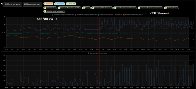

  • Cyrus The Virus
  • Laatst online: 06:14
Afbeeldingslocatie: https://tweakers.net/i/yAhnsus051rCgmNCfhJ56vVuJQ4=/800x/filters:strip_exif()/f/image/REX8i2TIFlNCl8FhKP4PLsQ0.png?f=fotoalbum_large
Ik ben afgelopen dagen bezig geweest om te onderzoeken waarom de Ta zo hoog word als ik boven de verwarming aan zet. Gisteren boven uitgezet alleen alleen beneden aan. Dan zie ik pieken van 1,5kW en de aanvoer temp komt niet boven de 28 graden uit. Maar als ik hem boven aanzet daar zijn alleen radiatoren gaat de aanvoer zeer snel naar 50+ graden zelfs boven het ingestelde limiet van 50. De stooklijn staat op 0.3 maar die likt niks te doen, en heb getest op binnentempcomp inactief en uitgebreid beide geen effect. Alle settings vergeleken van circuit 0 (beneden) en cirfcuit 1 (boven) en kan geen verschil vinden.
Iemand een idee wat dit zou kunnen zijn ?

Cyrus The Virus schreef op zondag 10 december 2023 @ 20:04:
Zeker een idee, helaas uit eigen ervaring geleerd.
Heb je een flow op de bovenvedieping als deze aangezet wordt ?
Is dit een tweede circuit apart geregeld in de besturing met een eigen regeling ?
Wat er gebeurd is dat de Vaillant de gewenste aanvoertemperatuur niet kan halen met het beschikbare vermogen en gaat dan actief bijregelen boven de ingestelde stooklijn om aan de warmtevraag te voldoen.
Dit komt 1 doordat de sensor ineens veel kouder retour water meet doordat het tweede circuit ineens erbij komt--> reactie vermogen omhoog om de aanvoertemperatuur te behouden.
Radiatoren hebben een groot koud volume en grote delta T (-->kost vermogen)
2. Is het koud boven en de regeling staat op uitgebreid/actief dan komt hier bovenop een nog hogere stooklijn (compensatie 2).
3. Na een tijdje wordt de aanvoertemperatuur nog steeds niet gehaald en verhoogt de regeling de stooklijn nog weer verder (compensatie 3). Dit bijstellen gaat steeds verder omhoog net zolang totdat de temperatuur wel oploopt in de ruimte waar gemeten wordt of als hij de verhoogde aanvoertemperatuur heeft gehaald--> dan 'reset' hij zichzelf en gaat terug in vermogen en volgt uiteindelijk weer de originele stooklijn. Erg verstorend en slecht voor het rendement.
Wat je moet bewerkstelligen is om ervoor te zorgen dat de wp de warmtevraag aan blijft kunnen en niet steeds op max staat te draaien.
Dit kun je doen door de wenstemperatuur in kleine stappen op te laten lopen.
Of het tweede circuit eerst mee te laten lopen op dezelfde temperatuur als het eerste circuit en pas nadat het opgenomen elektrische vermogen weer is gestabiliseerd onder het max vermogen dan kan de temperatuur langzaam opgevoerd worden.
Belangrijk is dat de wp niet te lang op vol (of beperkt max in silent mode) vermogen draait, dan blijft de regeling voorspelbaar en beheersbaar.
Succes.

  • Cyrus The Virus
Franciesco schreef op zondag 10 december 2023 @ 22:20:
@Cyrus The Virus als ik het goed begrijp heb je dus de stooklijn voor circuit 1 (boven) net als beneden ook op 0.3 staan. Idem voor bv de max Ta.
Wat is de temperatuur van het cv water van circuit 1 als de WP opstart? Kan het zijn dat deze (erg) koud is? Dat zou dan wellicht (in het begin) het hoge WP vermogen kunnen verklaren.
Zelf heb ik geen ervaring met meerdere circuits, dus misschien stel ik nu een domme vraag: hoe weet het systeem dat boven circuit 1 is? Kan het zijn dat hij ergens denkt dat dit circuit 2 ofzo is? En daarom jouw instellingen voor circuit 1 niet toepast op boven?
temperatuur was 25 graden voornamelijk omdat beneden al langere tijd aan stond. En inderdaad stooklijn voor boven en beneden het zelfde gezet voor de test. Ik zou verwachten dat die boven hoger moet gezien het standaard radiatoren zijn.
Hij weet dat het boven is omdat die aangesloten zit op de VR92f
Kird03 schreef op zondag 10 december 2023 @ 22:50:
+ als de warmtepomp de TA blijft verhogen doet hij dat omdat hij denkt dat het circuit boven koud blijft en dus blijft hij vermogen toevoegen om de circuit temperatuur omhoog te krijgen. Jij ziet wel 50+ maar de warmtempomp denkt dat het lager is en blijft verhogen. Het lijkt er op dat de sensoren niet matchen of de circuits niet juist rond gepompt worden.
De piek van 1,5kW bij opstarten is niets bijzonders. Je temp van 50 graden is wel een probleem.
Die piek van 1,5kW is niet het probleem want dat is voor beneden, maar als ik de verwarming boven aan laat heb ik de hele dag pieken van 6kW en maakt het niet uit of het buiten nou 0 graden is of 10 graden.
Die data van temperatuur van +50 komt uit de unitower (VR921 internet module) dus zou toch goed aangesloten moeten zijn.
MartinSE schreef op maandag 11 december 2023 @ 00:48:
Succes.
Vaillant is een degelijk merk dat op robuustheid en comfort is geprogrammeerd, niet altijd even begrijpelijk.
Ik heb 2 aparte pompgroep modules 1 voor vloerverwarming beneden en 1 voor radiator verwarming. Voor zover ik weet word alleen de aanvoer temperatuur gemeten op beide pompgroepen (ruimte voor retour sensoren is er niet want de sensoren zijn langer dan modules zelf).
Vorige week heeft temperatuur hele tijd op 17,5 ingesteld staan met uitgebreid, maar gisteren heb ik dus test gedaan met inactief dus ik zou verwacht dat hij het puur op basis van stooklijn doet. Binnen 40 min zat de aanvoer temperatuur op 57 graden (komende van 25 graden). Na ongeveer de zelfde tijd zie je dus ook pas verandering in temperatuur dat die gaat stijgen op de locatie waar thermostaat hangt.
ik heb die VR91 sinds 25 november geinstalleerd daarvoor had ik simpele aanuit regeling via HA en losse temperatuur sensor toen had ik geen temperatuur hoger dan 40 graden.
Na de rode lijn ben ik VR92f gaan gebruiken.
Afbeeldingslocatie: https://tweakers.net/i/2F1PfS4ebsIW_GvI3vAA-6wP-hI=/800x/filters:strip_exif()/f/image/Pip0LRggOmLbpQmKtJIwPHx7.png?f=fotoalbum_large
EDIT:
Hierbij nog een run van vandaag:
S1 is Buffervat temp, S3 Circuit 0 temp.
Afbeeldingslocatie: https://tweakers.net/i/AGXVwspkP6yttGFr4q04Uf04Hfs=/x800/filters:strip_exif()/f/image/6SNFl2RkizGnhQWc906rllfA.png?f=fotoalbum_large
[ Voor 8% gewijzigd door Cyrus The Virus op 11-12-2023 16:18 ]

  • Wim Leers
Middenberm schreef op zondag 10 december 2023 @ 12:24:
@Wim Leers Betekent een aanpassing in die integraal dan dat de periode tussen de individuele runs verlengd wordt?
Wij hebben een heel trage vloer met veel buffer, dus zou me dat wel aanspreken.
Ja. Hier kon ik de impact duidelijk waarnemen.
  • Wim Leers
benolski schreef op zondag 10 december 2023 @ 14:36:
AFAICT is dit een vrij duidelijk geval van “kan de warmte niet kwijt”? Oplossing lijkt me dan de warmte geleidelijker toevoegen.
  • wouter_tw
Zwartoog schreef op maandag 11 december 2023 @ 08:27:
Interessante manier van aansturen. Als ik het goed begrijp (samenvattend) stuur je op lange runs door hogere Ta, en dan staat de WP daarna langere tijd uit. En dat is efficiënter dan een 50 min aan/uit cycle?
Heb je dat ook een keer kunnen meten? Is lastig,twee exact dezelfde weerdagen na elkaar :)
Hogere TA is niet efficiënter, lagere COP. Maar minder runs is wel minder slijtage. En veel start stops kan ook een wat negatieve impact hebben op de COP. Maar idd lastig te meten.
Gisteren hier integraal 100 min gezet. Langere stops, en langere runs. 3 start/stops in afgelopen 10 uur. Inactieve ruimtecompensatie
Afbeeldingslocatie: https://tweakers.net/i/5hWxx-6wRGBcTT4kpHAGCsnfI7Q=/800x/filters:strip_icc():strip_exif()/f/image/Sds9xFAuX3Gx5i1Boa5ImK6H.jpg?f=fotoalbum_large
[ Voor 29% gewijzigd door wouter_tw op 11-12-2023 09:57 ]

  • benolski
Wim Leers schreef op maandag 11 december 2023 @ 09:36:
Had ik ook aan gedacht.
Met lagere ta krijg ik het huis niet warm 😬 55 m2 vloerverwarming en 3 radiatoren altijd open staan.
Tijdens de vorst ging het prima maar toen natuurlijk meer warmteverlies.
