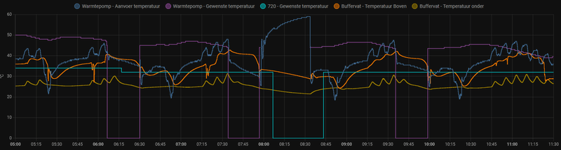

Sinds dat het kouder begint te worden heb ik er last van dat de warmtepomp "doorschiet". Op de 720 systeem thermostaat heb ik een vast temperatuur ingesteld van 32 graden. Op een of andere manier loop de aanvoer temperatuur op tot zelf 47 graden. Nu kan ik best begrijpen dat de aanvoer temperatuur wat omhoog gaat maar zoveel vind ik gek.
Het gevolg hiervan is dat de vloerverwarming zich steeds uitzet vanwege te hoge aanvoer temperatuur, wat op zijn beurt weer pendel gedrag veroorzaakt en nog hogere temperatuur. Met uitzetten bedoel ik dat de klep in de pomp groep zich sluit en de aanvoer/retour van de vloerverwarming verbind (bij 40 graden aanvoer).
De warmtepomp (125/6) is via een buffervat (100 liter) aangesloten op de vloerverwarming (120m2).
Ik heb van alles geprobeerd maar ik kom er niet uit waardoor dit gedrag wordt veroorzaakt en ben op zoek naar een hint/tip die mij een duwtje in de goede richting kan geven.
Het instellen van een weersafhankelijk en een maximum temperatuur op 32 help ook niks. In Home assistant, met behulp van een ebus adapter log ik zo veel mogelijk parameters van de hele installatie maar ik ontdek geen verbanden waaraan het zou kunnen liggen.
Mijn verwachting is dat de warmtepomp op een gegeven moment gaat moduleren op die gewenste aanvoer temperatuur van 32 graden maar iets houdt het tegen.

Heb je de buffervoeler aangesloten? En wat geeft die aan?
Want wat je WP waarschijnlijk wil doen, is zorgen dat die buffervoeler 32 gaat aangeven. Als hij dat niet doet, gaat hij zijn vermogen steeds verder verhogen.

_ferry_ schreef op maandag 4 december 2023 @ 09:07:
Ja er zitten twee voelers aangesloten op het buffervat. Daaruit blijkt dat de temperatuur, in iedergeval de top, ook boven de gevraagde temperatuur ligt en stijgend is.
Afbeeldingslocatie: https://tweakers.net/i/LZt4mqLyWMn0-ZV9I1hvLWlBH-Y=/800x/filters:strip_exif()/f/image/uv2r1fF82EGWIVPnBaeabJ8k.png?f=fotoalbum_large

cptnone schreef op maandag 4 december 2023 @ 10:24:
Zou hij proberen te sturen op de ondertemperatuur in het buffervat. Lijkt het wel een beetje op (gewenste temperatuur WP gaat naat 0 als de onderste buffervat-temperatuur bij de wenstemperatuur van de 720 komt.
(woon je toevallig in het grensgebied tussen noord/en zuid holland? misschien dezelfde installateur die niet begrijpt waar de sysflow sensor hoort)

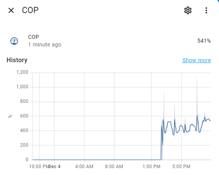

@Somethingsin en @Erikz.nl Milieuopbrengst: bedoel je daarmee de definitie die Vaillant hanteert (exclusief het electrische vermogen van de unit, en vandaar +1 in de COP berekening), of het warmte vermogen toegevoegd aan het water?
Volgens mij levert register currentYieldPower de laatste: het warmte vermogen dat aan het water toegevoegd wordt. Je kunt dit voor jezelf narekenen door de data van de Vaillant unit te gebruiken (Taanvoer, Tretour, Flow): flow * delta-T * heatCapacity * waterDensity
Dat betekent volgens mij dat als je over dit water vermogen zou integreren en dat deelt door de opgenomen elektrische energie, je de COP krijgt (en er niet meer 1 bij op hoeft te tellen).
Even double checken, heb ik dat correct?

PeterJones schreef op maandag 4 december 2023 @ 15:40:
Helaas, de precieze definitie moet ik je schuldig blijven. Ik bedoelde opbrengst in algemene zin, heb zelf nooit in de exacte sensorgegevens gekeken.

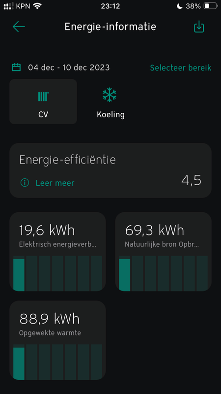

Mijn efficiëntie is de laatste dagen aardig ingestort. Het is natuurlijk koud, maar ik zie dat hij tov oktober bijv zowat gehalveerd is. Is dit normaal?
All Electric met Vaillant 105/6 & 300L boiler | 10.700wP | Skoda Enyaq & Fiat 500E | WARP vvw | Homewizard | Zonneplan Nexus 20 kWh

Gramser schreef op maandag 4 december 2023 @ 18:27:
Gehalveerd lijkt me niet normaal, puntje lager wel. Maar om zeker te zijn is er wel wat meer info nodig dan 1 getalletje.
Zoals welke data? De binnenunit en boiler staan in de behoorlijk koude garage; maar of dat effect heeft op de efficiëntie durf ik niet te zeggen.
Net gekeken. Hij stond in oktober op 4,9, CV en Water allebei aangevinkt

ervh schreef op maandag 4 december 2023 @ 18:25:
Ja. Zeker omdat Vaillant ook nog die gekke eigen definitie gebruikt, waar de rest van de wereld met COP werkt. Dat maakt het instorten nog heftiger.
Hier ging de COP van ca 7.5 de eerste helft van november naar ca 4.5 nu. Bij de rekenmethode van Vaillant ga je dan van 6.5 naar 3.5, wat al bijna een halvering is.

Infernoken schreef op maandag 4 december 2023 @ 20:42:
Door de pompsnelheid te verhogen ga ik bij de Aerotherm Plus 75/6 van AUTO 1200l/u naar 1800l/u met lagere delta als gevolg...
Ik zie in Home Assistant direct een positief effect op de COP!!!
Meteen af te lezen in je HA dashboard :)
Dus de theorie klopt hier in jouw situatie, super!

  • Infernoken
  • Laatst online: 05-10 10:29
Kees_frl schreef op maandag 4 december 2023 @ 20:54:
1800! jeetje 30 liter per minuut. :9
Dat red ik bij gelijke WP niet, bij aanleg zoveel mogelijk zitten drukken op flow - helaas wel wat bochtjes etc nodig. Maar kom tot max 1400 liter, tel tot tien en dan zo snel mogelijk weer naar beneden haha. Klinkt hier nogal extreem.
Heb je de pomp nu op 100% en nog iets qua Ta gedaan?
En kun je wat meer vertellen qua effect, hoeveel etc.
Voorlopig nog niets aan de Ta gedaan, gewoon de pompsnelheid verhoogd...
Nu wat aan het 'tunen' en deze op 70% gezet, dan haal ik nog 1650l/u , en nog altijd een mooi effect op de COP....
Zie laatste deel van de COP grafiek, je ziet hem duidelijk stabiel hoger zitten...
Afbeeldingslocatie: https://tweakers.net/i/cKM4CfnpdUoDLLhAfsdnwwzc4Vg=/full-fit-in/4000x4000/filters:no_upscale():fill(white):strip_exif()/f/image/v7EteBvE7o9cNCnpypCbUBNt.png?f=user_large
(Let niet op eerste deel van de grafiek, deze ochtend draaide hij nog op enkel de gasketel ivm de vele defrosts...

Kees_frl schreef op maandag 4 december 2023 @ 22:20:
Dankjewel voor het delen :)
en nu ontzettend noob misschien, maar waarom niet de +1 bij de Kamstrup?
Het kan aan mij liggen maar is er misschien een update in Vaillant app geweest waardoor de COP nu wel klopt?

l3p schreef op maandag 4 december 2023 @ 23:07:
Ik heb ook de indruk dat het gerapporteerde ‘energie efficientie’ cijfer in de myVaillant app nu een ‘echte’ COP weergeeft. Dus de 4.5 is het resultaat van de opgewekte warmte gedeeld door het elektrische energieverbruik. Waarom ze het energie efficientie en geen COP noemen? 8)7 Best wel eigenwijs van Vaillant :+

Wie heeft dit weleens gemonitord en gezien of je COP inderdaad beter wordt; een hogere flow zetten dan wat de specs van je pomp als max aangeven, en wat deed dat met de COP (bij verder gelijkblijvende omstandigheden) of weet hier wellicht meer over te vertellen?
Ik heb hier veel mee geëxperimenteerd, maar heb nooit een verschil in COP opgemerkt. Het maakt wat verschil in termen van WP die draait op een lager piekvermogen en langer in lage vermogensbereiken. Dit betekent uiteraard dat hij minder warmte per uur naar uw huis transporteert.

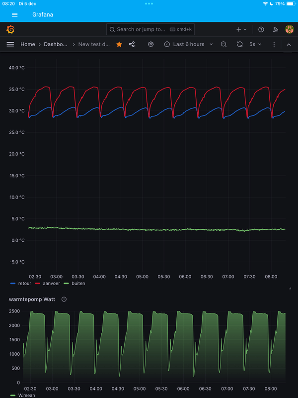

En wat maakt het uit hoeveel strekkende meter ze frezen. blijf hetzelfde. Allen je verdeler wordt groter.
Installateur vermeldde dat zij de richtlijnen van Vaillant volgen, en dat de warmtepomp dus geoptimaliseerd is voor kringen rond de 80-100 meter. Ik veronderstel dat je return temperatuur met kringen van 60 meter misschien een stuk hoger is dan met kringen van 100 meter.
Bij zeer koude temperaturen zal dat niet zoveel uitmaken, maar bij gemiddelde temperaturen is de delta dan mogelijks maar een een 1-2 graden?

  • Adriaan71
  • Registratie: December 2020
  • Laatst online: 16-10-2025
nieuwbouwers schreef op dinsdag 5 december 2023 @ 05:18:
Zijn meerder factoren die daar bij mee spelen
- hoeveel m2 woning dus groepen
- hoe ver staat de pomp buiten
- warmte verlies woning
- flow groepen
Maar inderdaad een kleiner delta t hoe rustiger de installatie draait, dus waarom groeten groepen als kleiner voor meer rust zorgt
Ik zie het probleem niet voor de installateur en de klant betaald en het komt ten goede van de installatie
  • cptnone
  • Laatst online: 24-08 20:43
cptnone schreef op maandag 4 december 2023 @ 10:26:
Vandaag komt de installateur, na lang aandringen, eens een kijkje nemen. Hierna zal ik eens alles op nieuw opstarten mocht hij niks kunnen vinden.
Uiteindelijk is de installateur niet gekomen. Hij gaf aan iemand vanuit Vaillant te willen sturen. Ben benieuwd
  • cptnone
Somethingsin schreef op maandag 4 december 2023 @ 12:04:
Dit triggerde mij wel om een te kijken naar de ondertemperatuur sensor. In het buffervat zit geen aansluiting voor een sensor onder. De installateur heeft hem op de vloerverwarming retour geklemd. De vloerverwarming retour is kouder dan de retour naar de warmtepomp (+/- 5 graden verschil), dus als die inderdaad op de ondertemperatuur stuurt dan zou dat wel iets kunnen verklaren. Heb hem vannacht op de retour van de warmtepomp gezet. In eerste instantie leek het beter te gaan maar uiteindelijk liep dat ook hele fout.

Gramser schreef op dinsdag 5 december 2023 @ 08:47:
Het heeft ermee te maken dat voor een reguliere COP berekening het opgenomen vermogen ook wordt meegenomen in de berekening, terwijl dat bij de Vaillant milieuopbrengstberekening niet gebeurt. Daarom: (milieuopbrengst + opgenomen vermogen)/opgenomen vermogen = COP. Of milieuopbrengst / opgenomen vermogen + 1. Da’s hetzelfde.
@Kees_frl @l3p @Gramser Dit is volgens mij de oude weergave in de Sensoapp en/of VWZ AI. In de nieuwe myVaillant app word gesproken over energie efficientie en hanteren ze de berekening voor COP maar ze noemen het niet zo 7(8)7
Zie mijn post van gisteren met screenshot: l3p in "Vaillant aroTHERM warmtepomp ervaringen"
Zelfinstallatie Vaillant Arotherm Plus 55/6 | Zehnder Q450 | Variotherm DWTW | Enphase Envoy S + IQ7x Panasonic 7x335WP

Gramser schreef op dinsdag 5 december 2023 @ 09:12:
@bensss ja dat had ik gelezen! Dat is dan wel makkelijk, gewoon aflezen in je app zonder nog een eigen berekening er overheen te doen. Ik heb zelf gewoon een hele domme installatie, hangt niet aan internet of apps of wat dan ook. En ik moet zelf die berekening dus ook toepassen. Maar daar helpt mijn kWh-meter me bij.
myVaillant app: energie efficientie = COP
Geen myVaillant app en lees je alleen milieuopbrengst en verbruik af? Dan: verbruik optellen bij milieuopbrengst en dan delen door verbruik voor COP
Hoop dat we deze verwarring kunnen begraven :)
